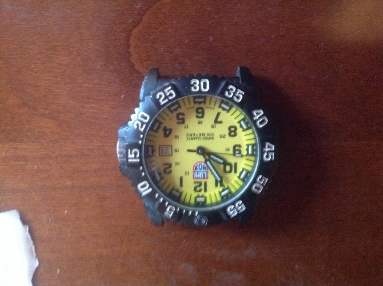

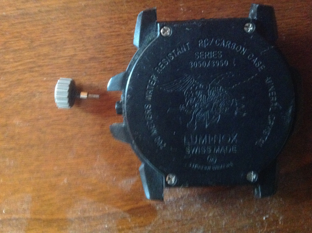

Ну что. У меня отказал перыый Luminox. Накрылся вал ключа. Предполагаю после неудачного падения головкой на кафель.

Сегодня отдал. При сдаче оказалось еще что и минутная стрелка болтается. Бум ждать заключения (обещали в течении тех дней). Ощущаю некоторый шок - падение с менее чем метровой высоты привело к таким разрушительным результатам в часах позиционируемых производителем как военные. На корпусе отметин о падении нет. Часы оказались гарантийными. Чует моя жопожуйка "забавные бодания".

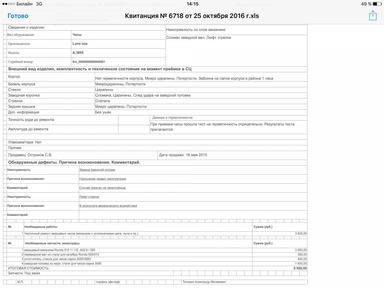

Не роняйте "Вундервафли"!
"Запчасти на заказ 60-90 дней ... ." (С)

Сегодня забрал. Оказывается окромя вала головки ось минутной стрелки сломалась. Часы - "Убервундервафля"! Так что бросил их в угол сарая - нехай сгниет.
