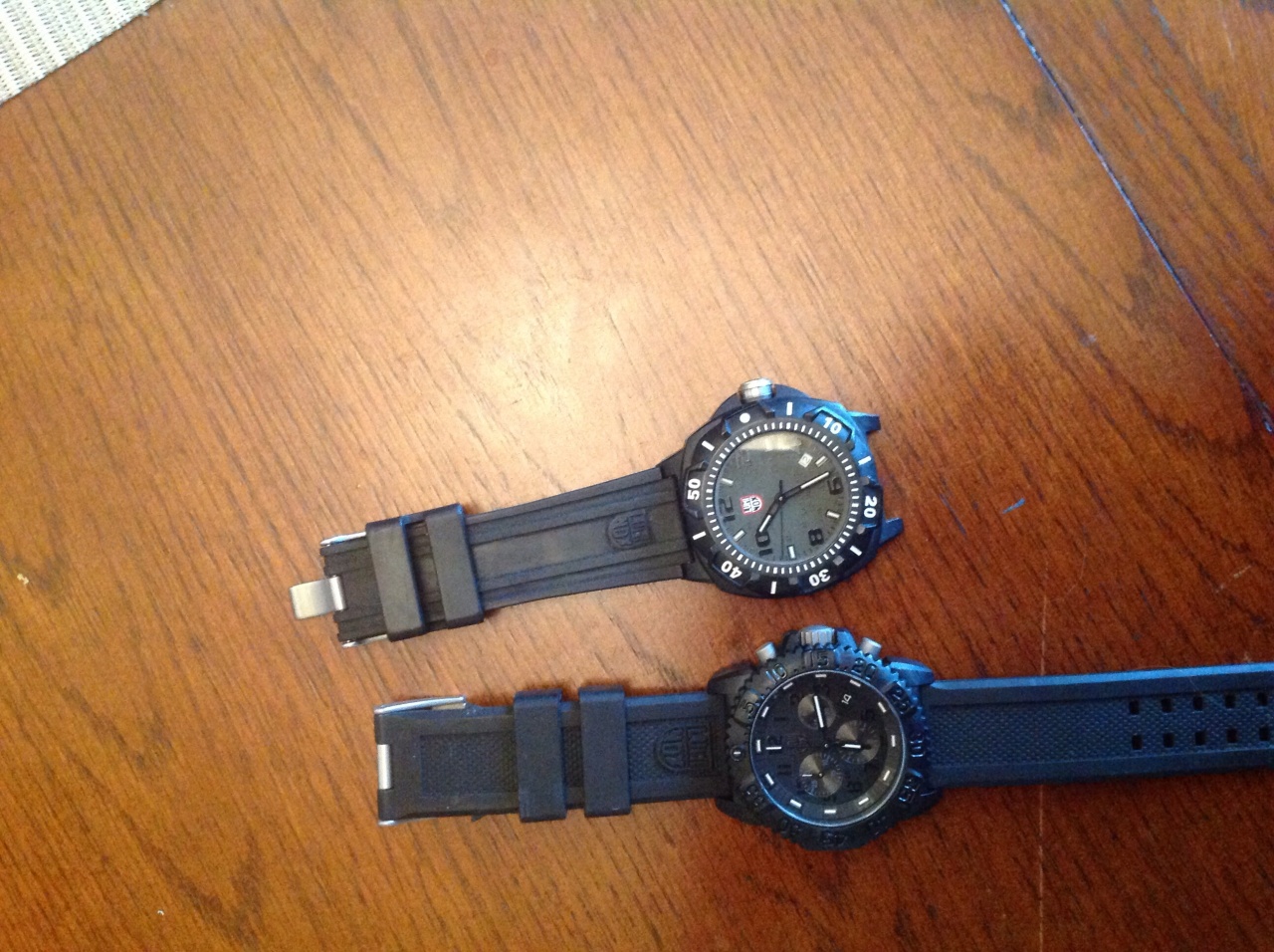

Итог
Друзья, эпопея с ремонтом завершилась, к счастью, в мою пользу, часы отремонтированы, бесплатно! Напомню, после экспертизы мне было предложено отремонтировать часы за сумму чуть больше стоимости новых или просто забрать их, да и было 2е смс :"Возможна скидка на ремонт 40%" Приехав в СЦ отказался забирать часы, после некоторых споров с представителями, написал заявление на их директора, минут 20 с супругой сочиняли текст, уместили на 2х листах А4. Зарегестрировал его, взяв подпись манагера в получении. Через неделю пришло смс о завершении ремонта..."по программе лояльности")
Вообще сервис считаю крайне недобросовестным и уж точно не нацелен помогать людям, начиная с общения, заканчивая действиями. Не хочу расписывать все нюансы, но за слова отвечаю, кому интересно пишите в личку - расскажу, да и покажу бумажки и тд)))
В марке разочарован, больше не одену...
Слева отремонтированные часы. Справа живущие своей жизнью, никак не подчиняющиеся общепринятому астраномическому времени часы, на которые гарантия закончилась, даже связываться не буду))
