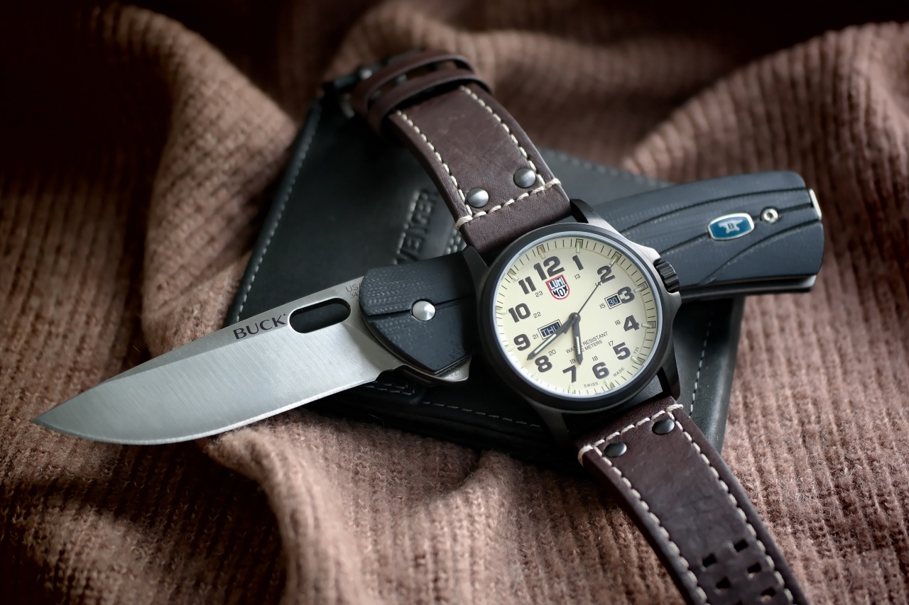

Изучил по-подробней вопрос и написал небольшой обзор:
Обзор наручных часов Luminox Atacama Field XL.1927
В архиве обзора много фото.
