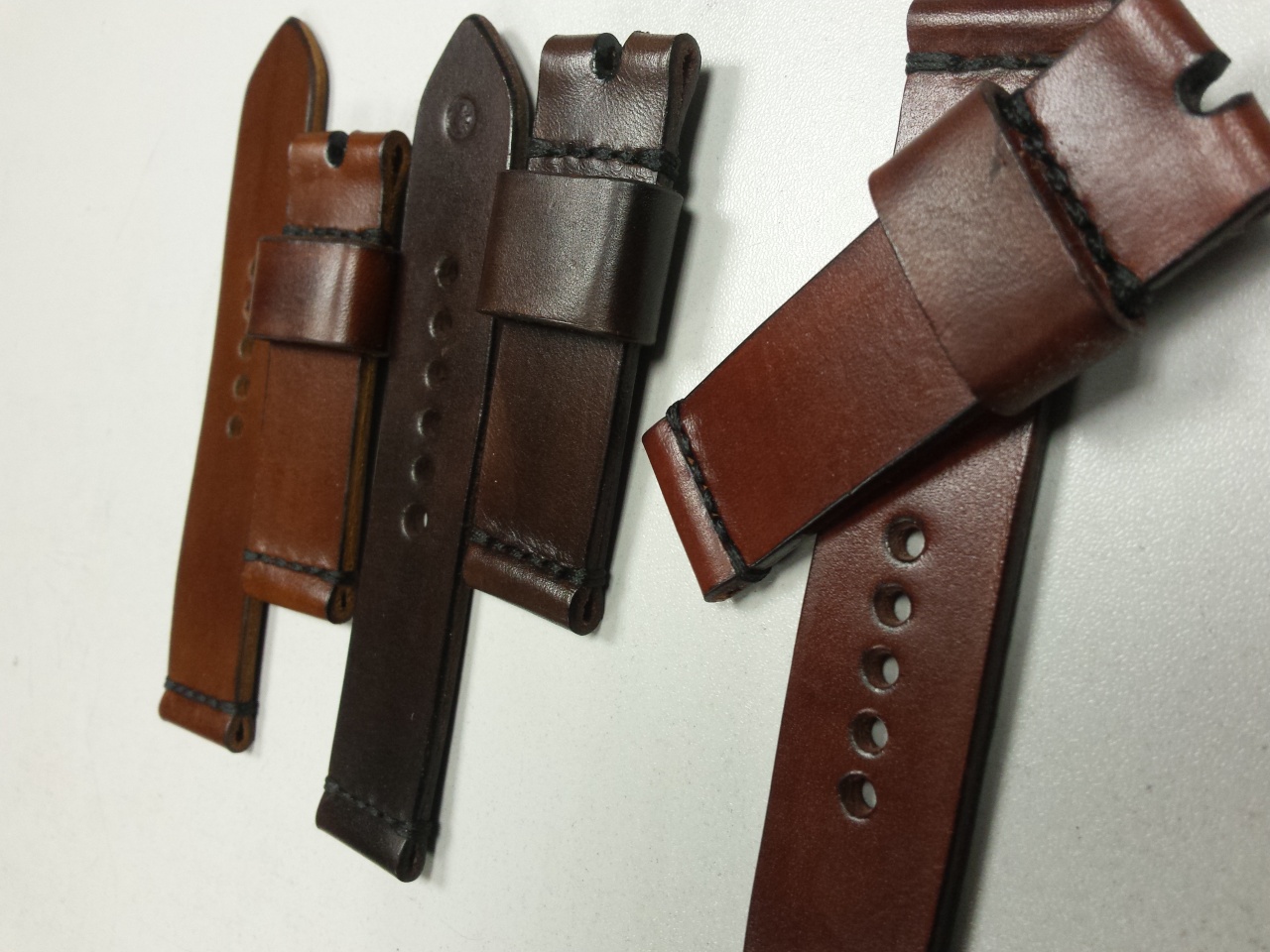

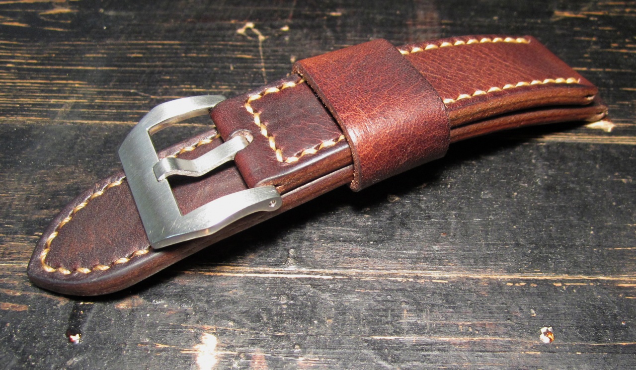

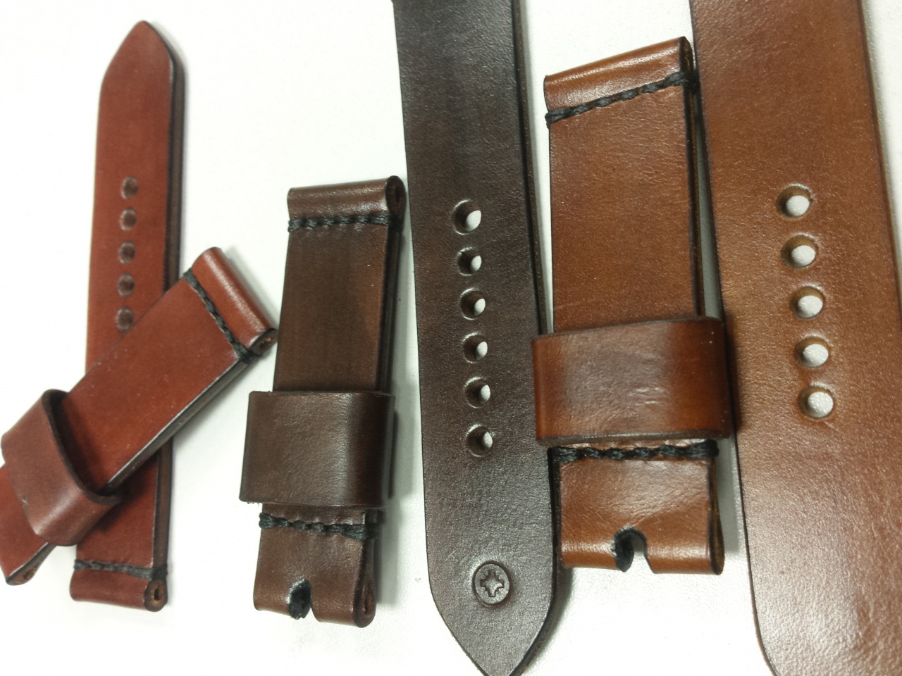

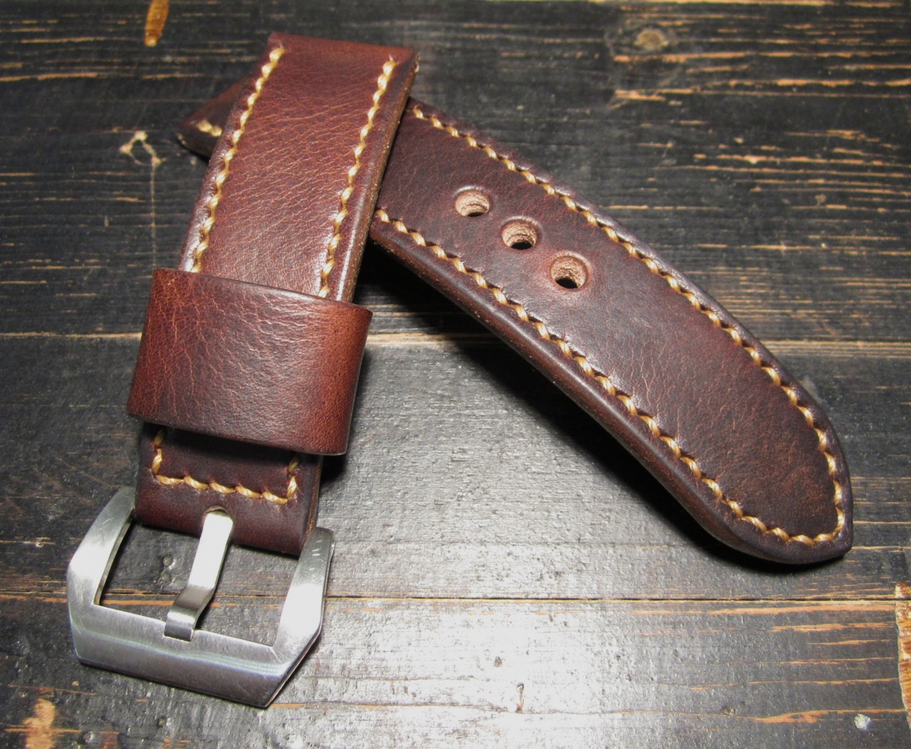

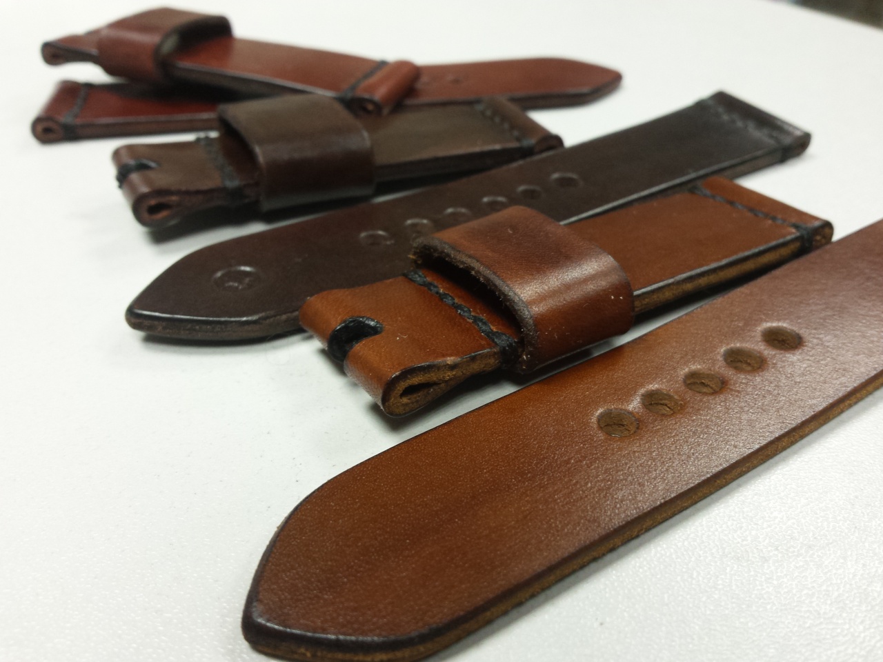

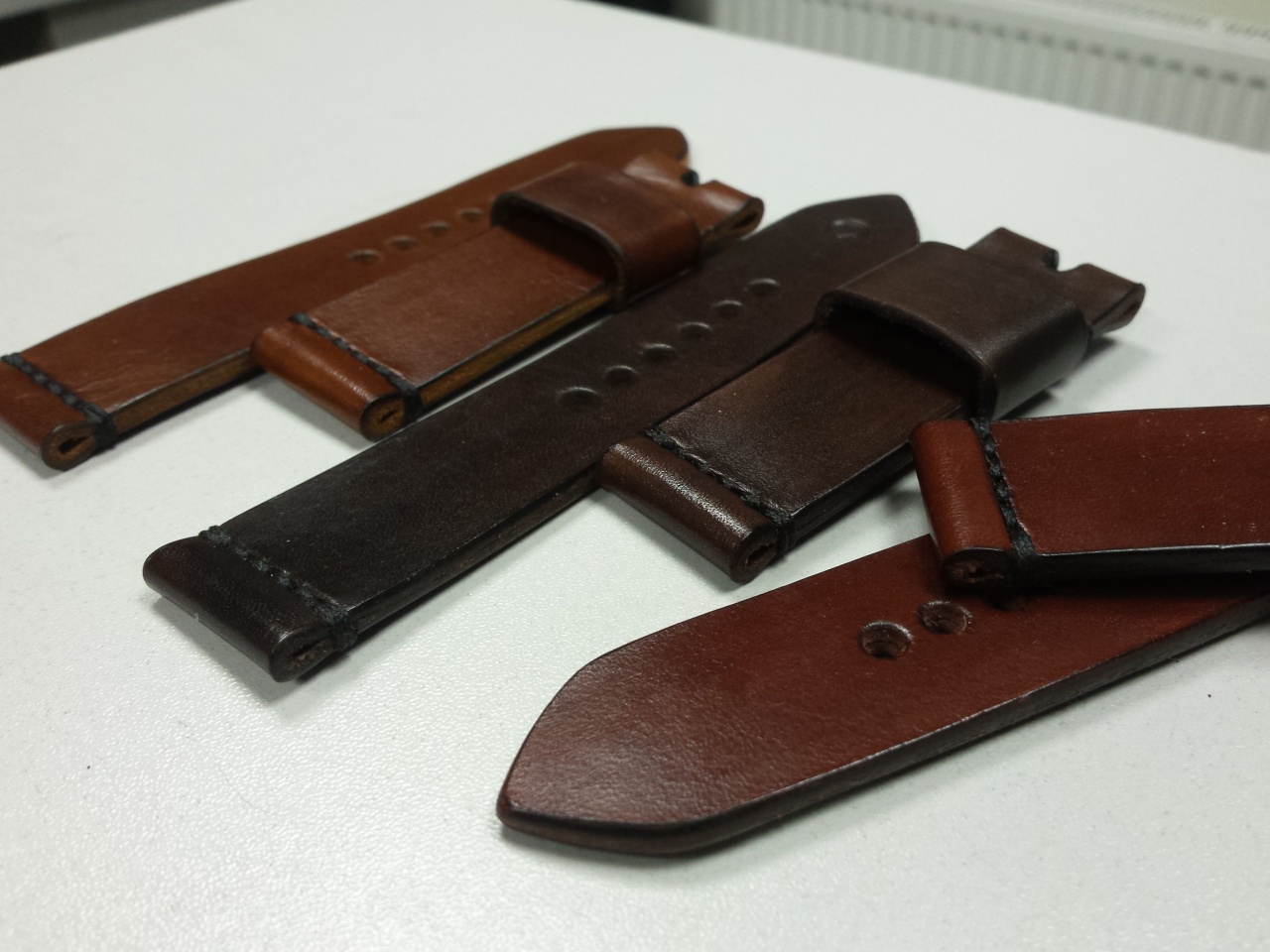

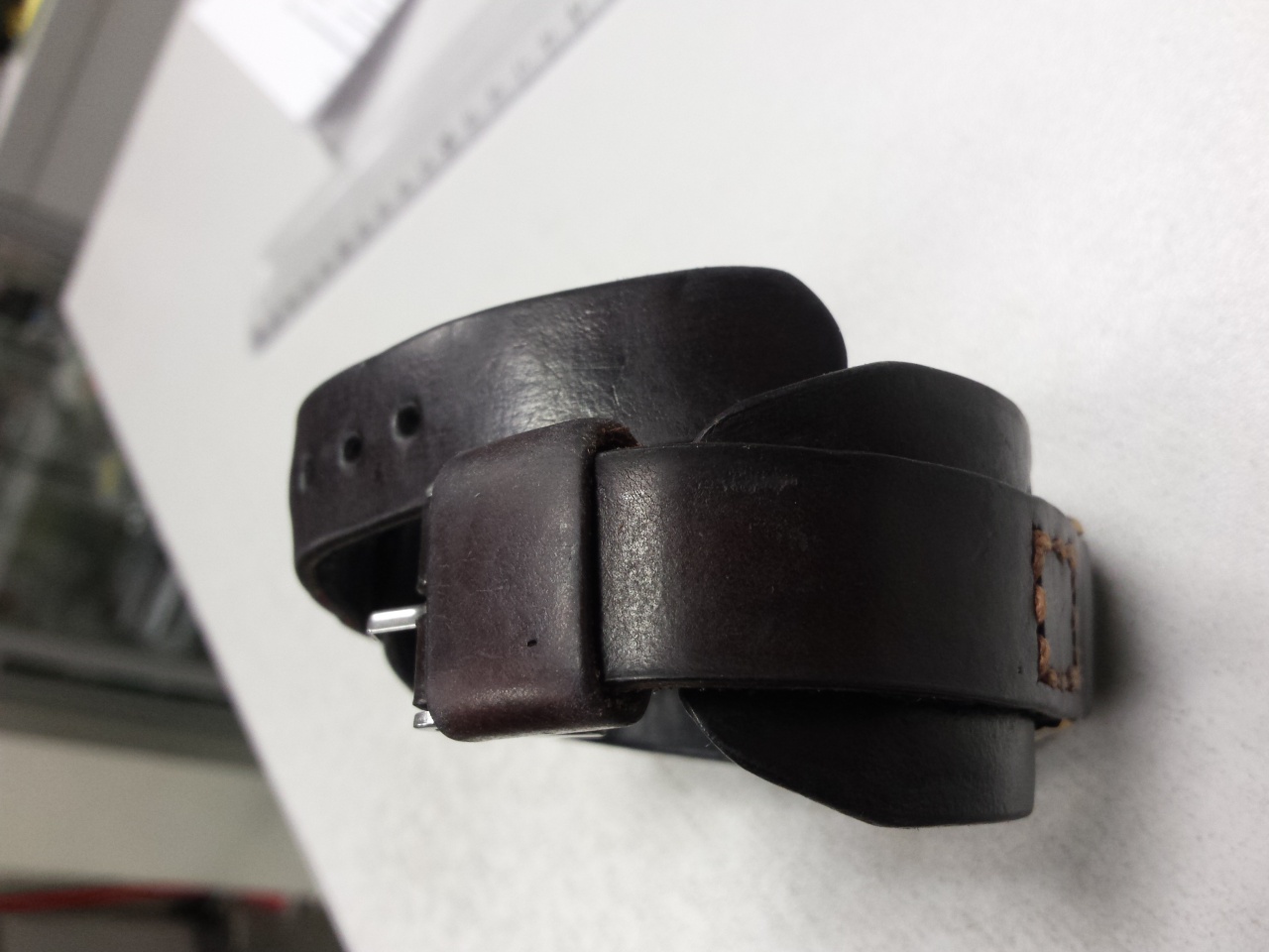

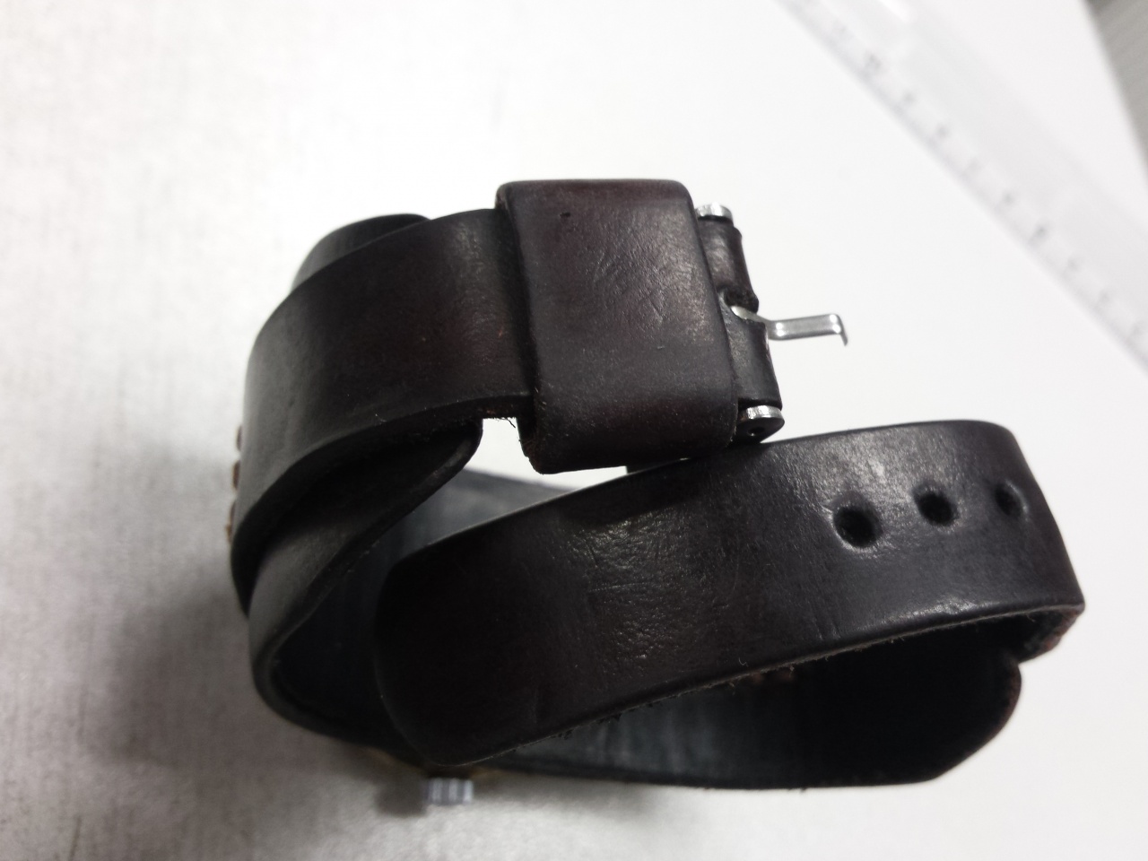

Краска FIEBINGS, покрытие RESOLENE.
Заметил что после +- пол года у небрежных хозяев цвет темнеет ,наверно от грязи. коричневый становится тёмным или даже чёрным. подскажите чем чистить что бы опять покрыть ресолене? может ест промежуточное средство между краской и ресолене? какой нибудь консервант цвета?

Эти все химикаты на водной основе? Если да, то попробуйте использовать акриловый лак. Либо добавить в краску, либо после покраски покрыть. Художественный акриловый лак. Пробуйте короче.
Похоже эта химия не имеет поверхностной прочности и пропускает влагу и прочее. И ремень банально замусоливается. Грязь проникает в кожу вместе с влагой.

спасибо, так и думал. человек мыл руки, работал в огороде и не обращал внимание на влагу.
краска на спиртовой основе. финишное покрытие с акрилом. наверное лак не вечен
но может знаете чем очистить кожу от грязи? спиртом, нефрасом или водой с мылом, может спец средство есть?

тут кажись уже кранты, только красить в чёрный цвет и с покрытиями...

Для очистки обуви используется седельное мыло или Renomat от марки Saphir, например, думаю для ремешка тоже подойдет.

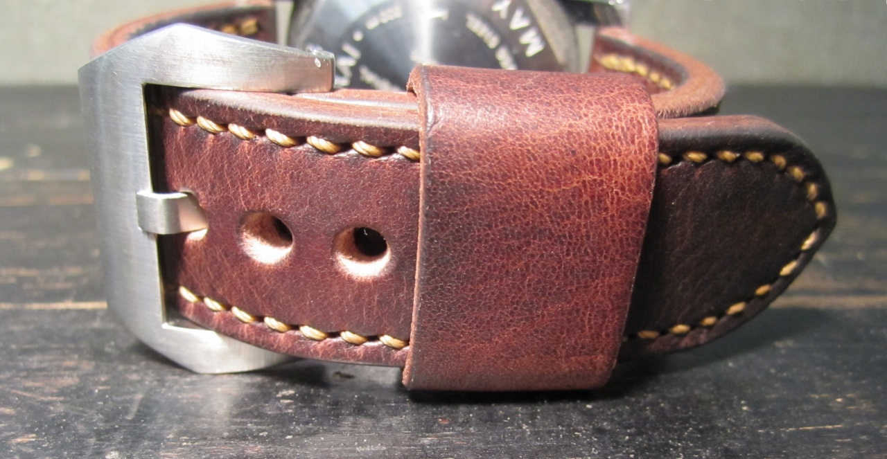

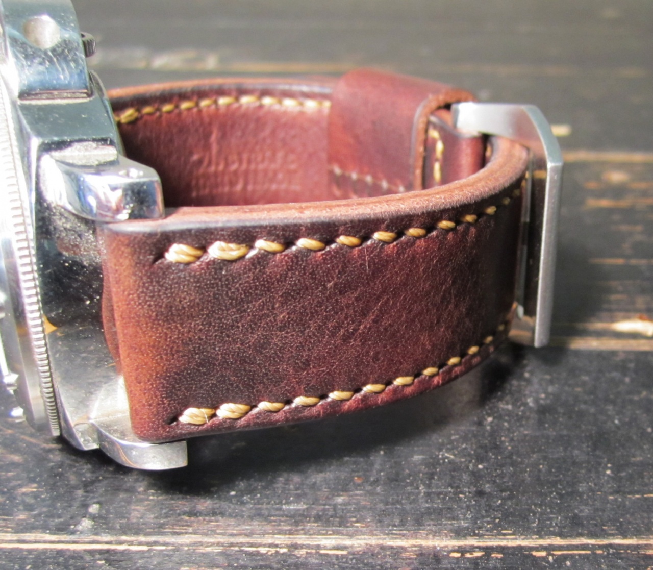

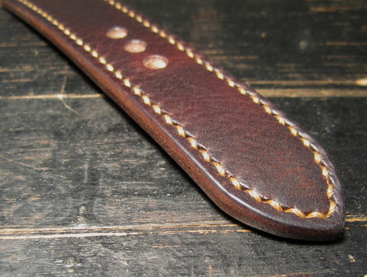

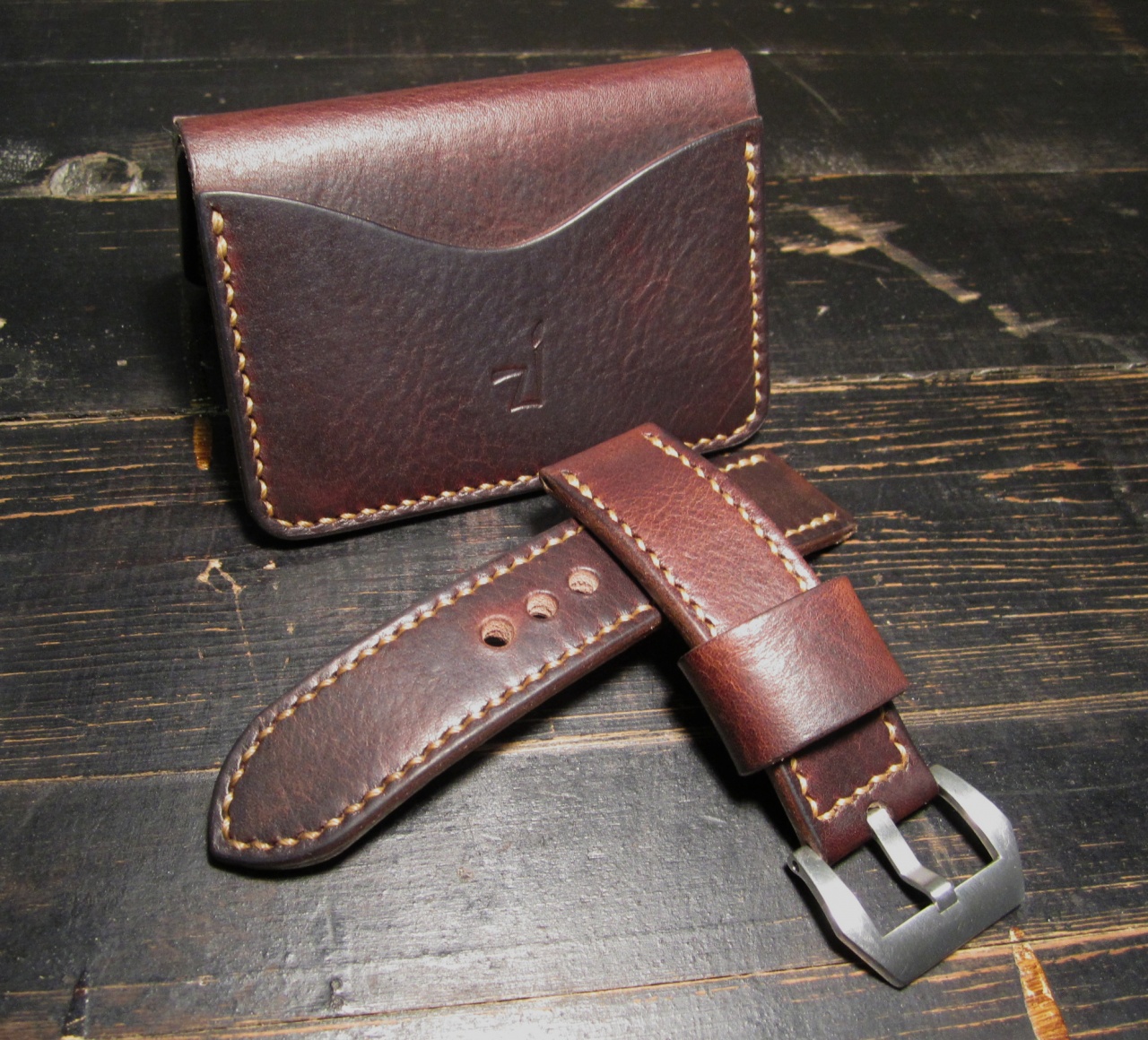

130/80 24/24 толщина 4 мм

Шикарнейшая работа!

Очень понравилась работа. Спасибо.
