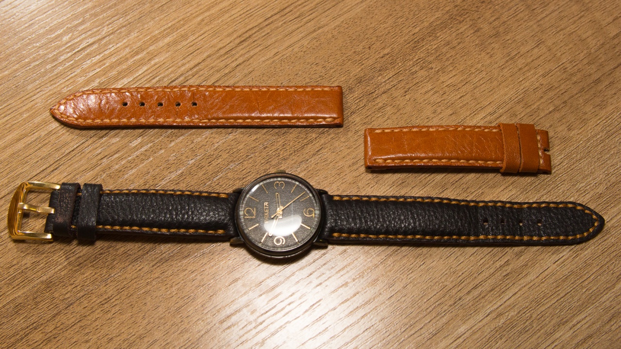

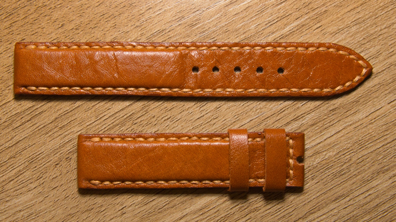

… сегодня сделал ремень к дамским часам Jaeger-LeCoultre REVERSO…
Размер 14 мм по ушкам\12 мм пряжка
Выполнен из натуральной кожи. Шитье вручную седельным швом. Готовое изделие обработано финишным средством с добавлением акрила, для лучшей влагостойкости.

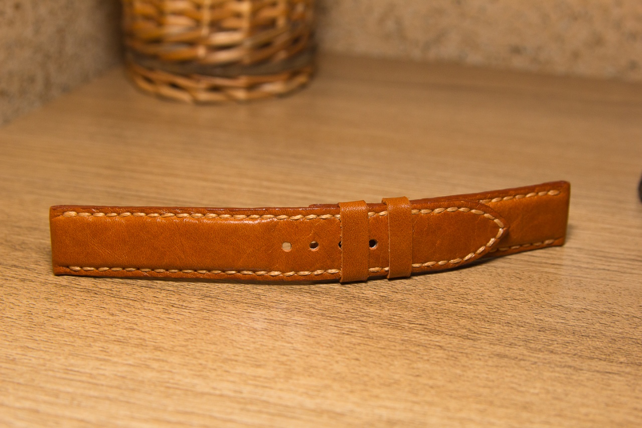

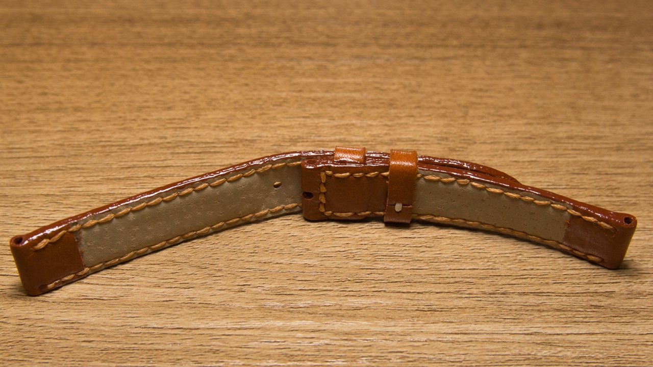

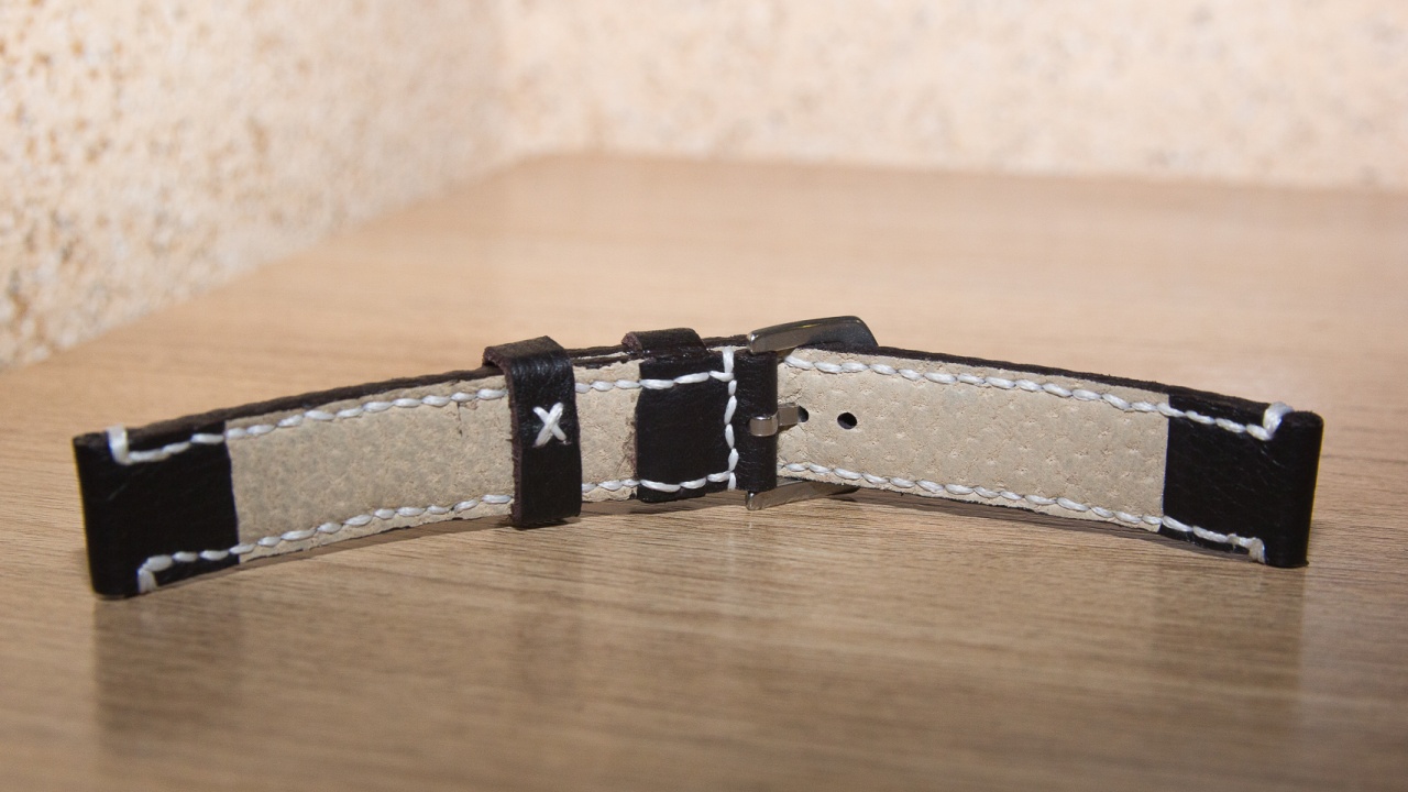

Сшил на днях, ширина 22 мм. Укажите ошибки.

Сообщение от Salewan Посмотреть сообщение
Единственный недочёт, может быть, слишком глубокая канавка по шву.

Сообщение от Misrob Посмотреть сообщение
Тоже так подумал, надо было просто продавить кожу, а не резать

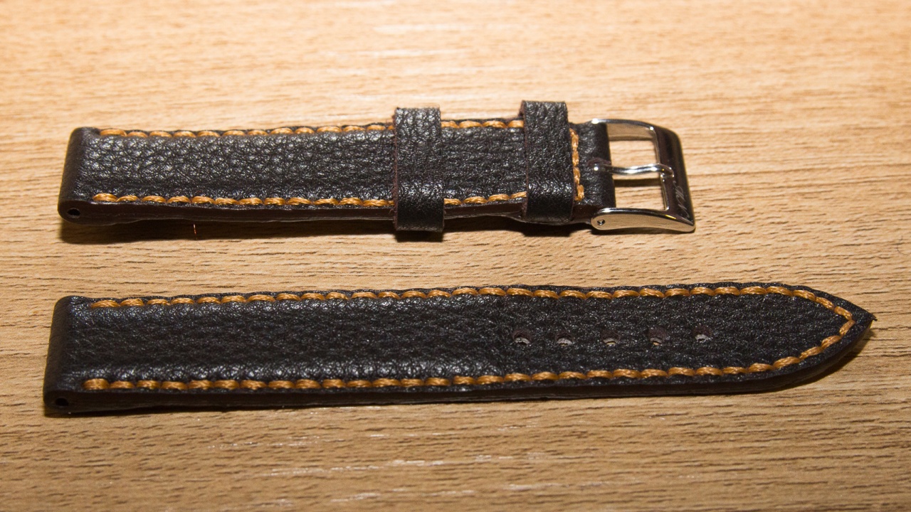

… и снова о ремнях с нестандартным креплением ремешка…
Еще не ремешок (в процессе) для fashion часов ELLE Смайлик «smile»
Когда есть большое желание сделать максимально близко к оригиналу, идем путем изготовления магниевого клише, для последующего тиснения.
Потрошим старый ремень и извлекаем пластиковые вставки, для придания нужной формы и правильной стыковки к часам.
Тиснение с помощью клише. Покраска и обработка водоотталкивающими жидкостями для кожи.
Склейка, обрезка, обработка уреза,…
Итоговая фотосессия. Кожаный ремешок к часам ELLE.
Лицевая сторона из кожи растительного дубления, внутренняя сторона кожподклад.

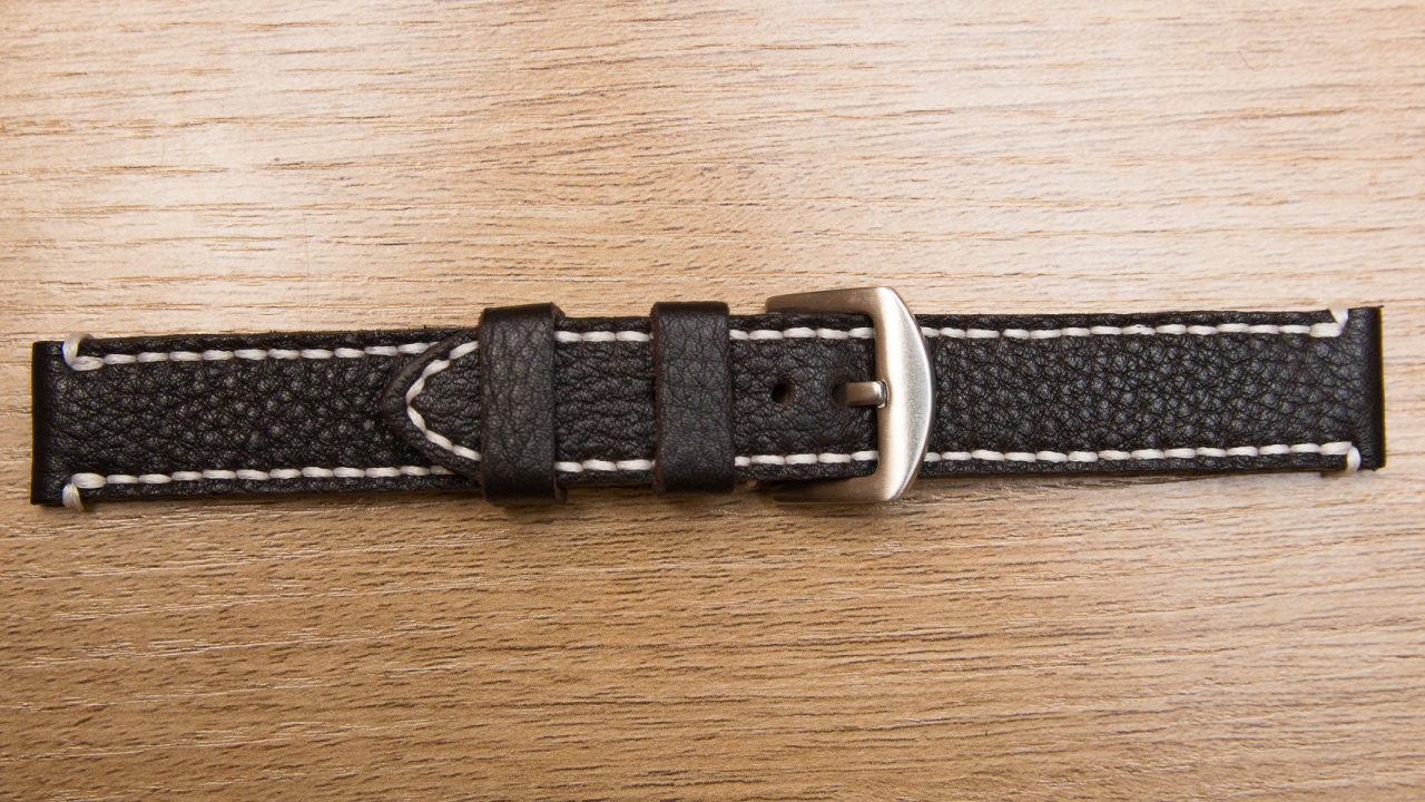

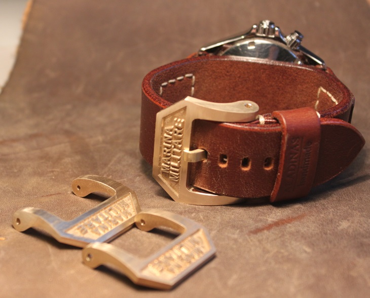

Я только учусь, и тоже люблю глубокую канавку под шов, и люблю делать полосатый торец у ремня
А также абажаю напульсники
Вот мои скромные результаты, шью из того что попадаеться под руку
не судите строго

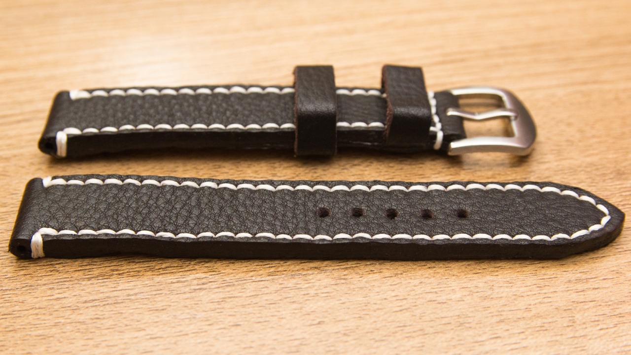

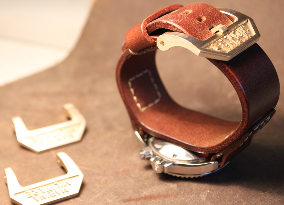

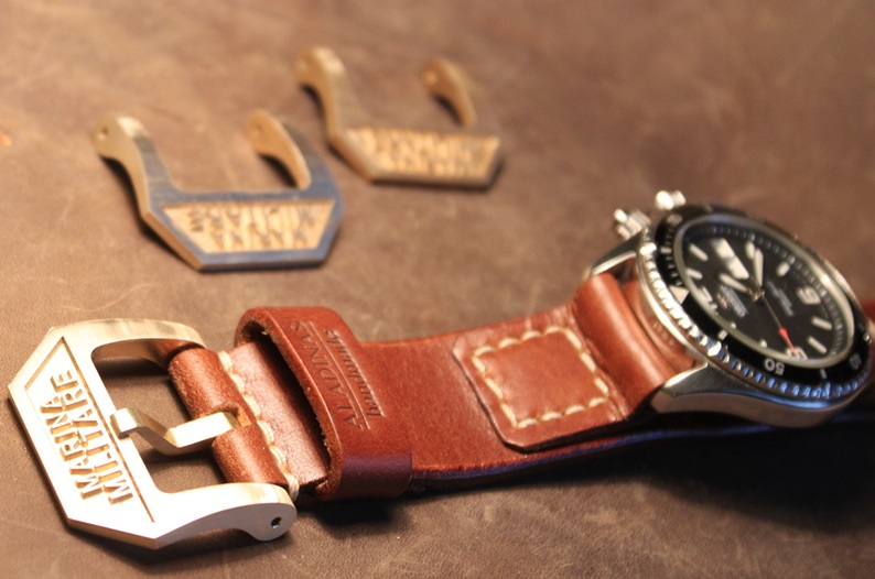

26mm( maket)
ID:	907745   Нажмите на изображение для увеличения
ID:	907746   Нажмите на изображение для увеличения
ID:	907747   Нажмите на изображение для увеличения
ID:	907748   Нажмите на изображение для увеличения
ID:	907753   Нажмите на изображение для увеличения
ID:	907754   Нажмите на изображение для увеличения
Арунас

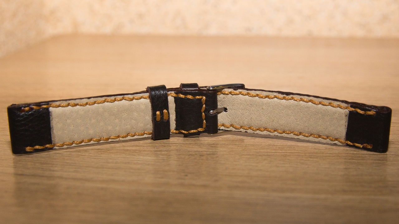

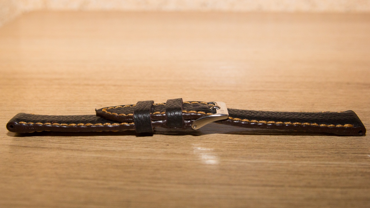

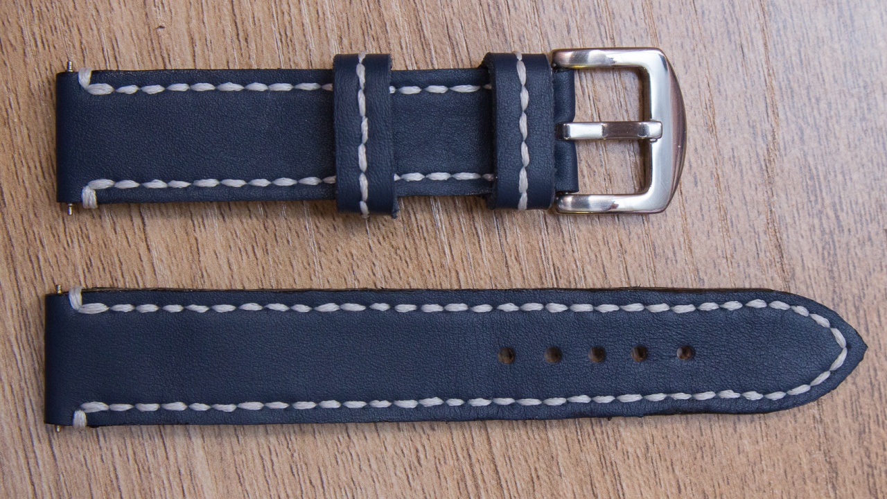

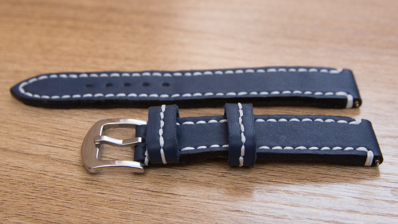

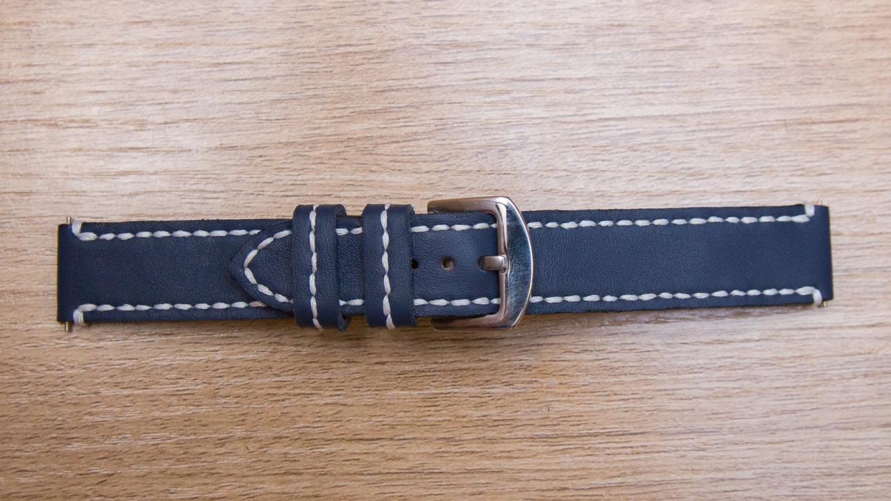

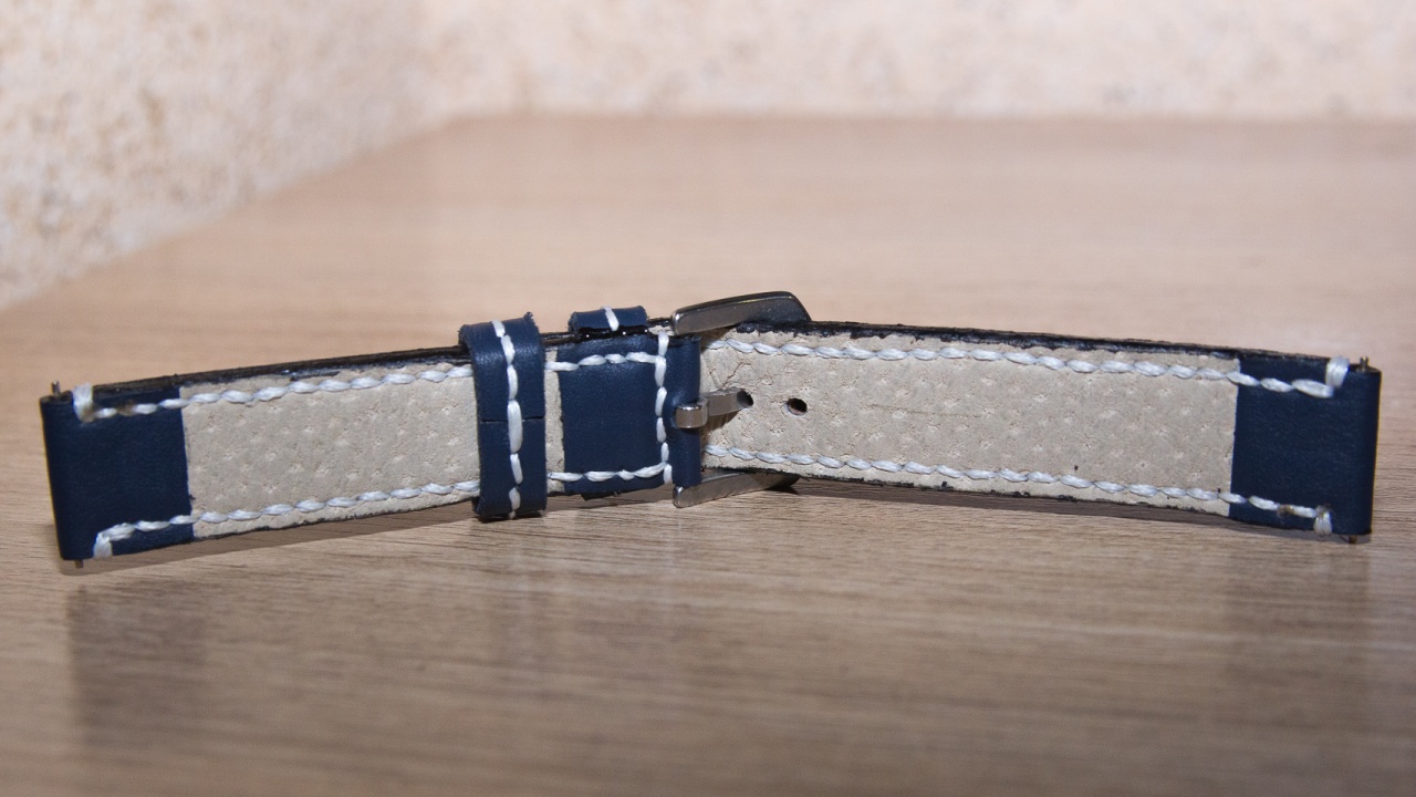

Всем привет! Вот тоже наваял несколько 18мм ремешков.
синенький
