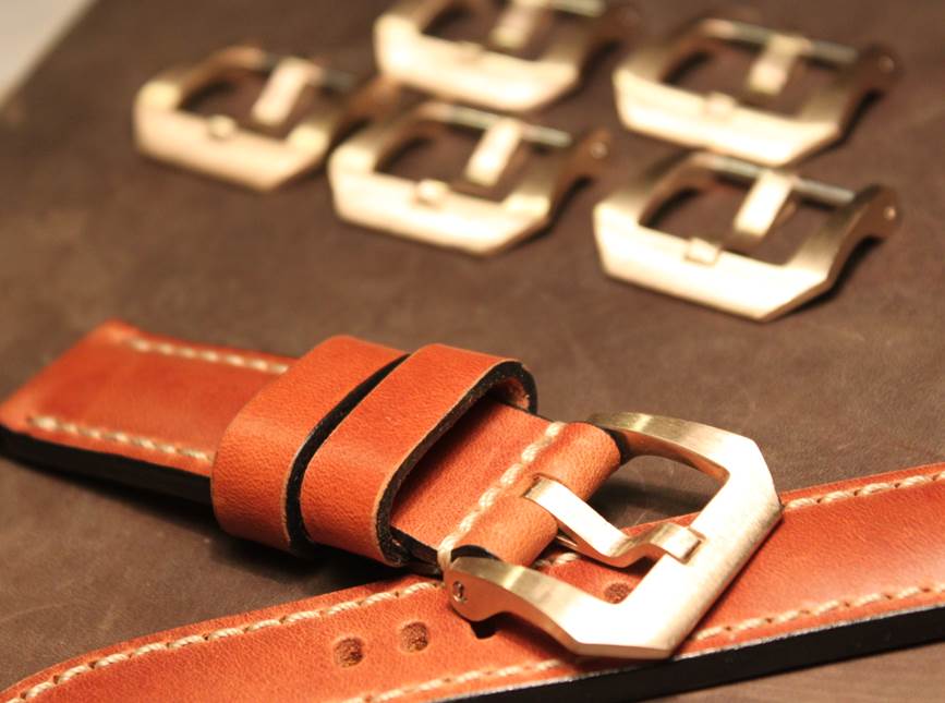

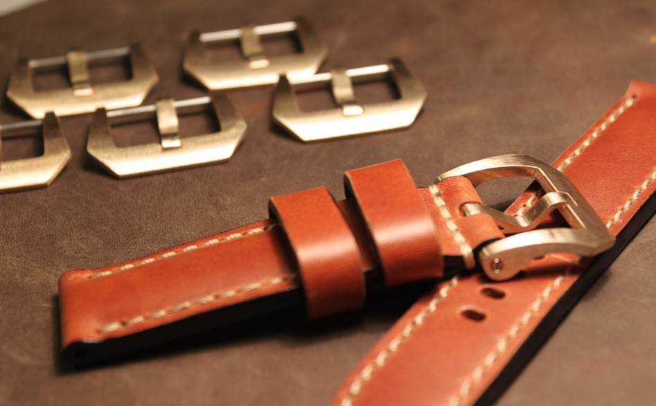

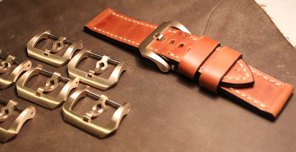

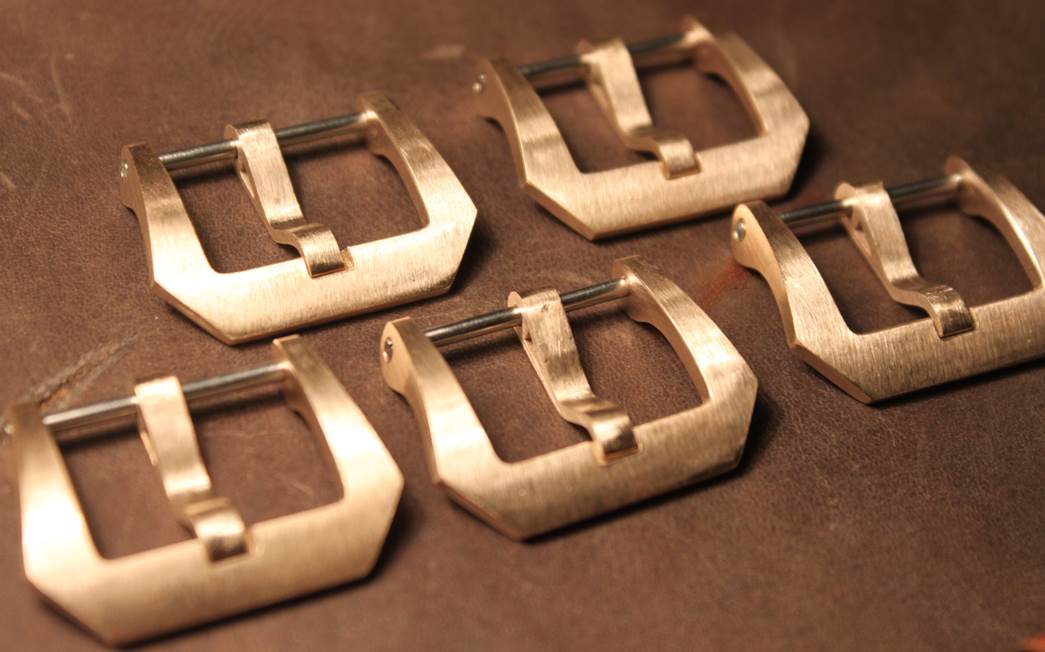

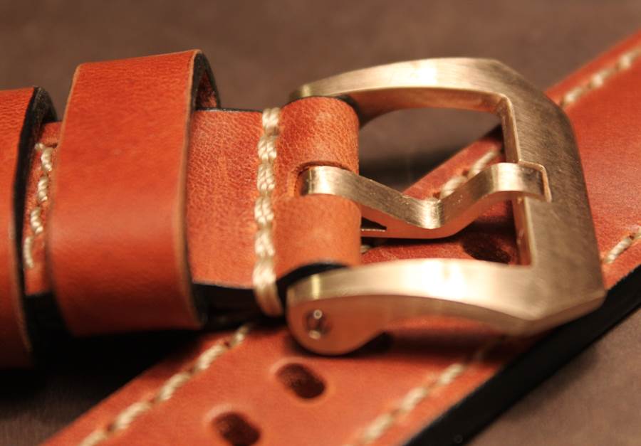

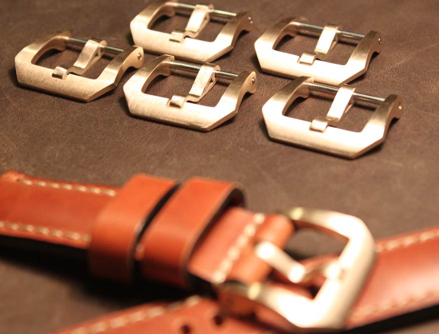

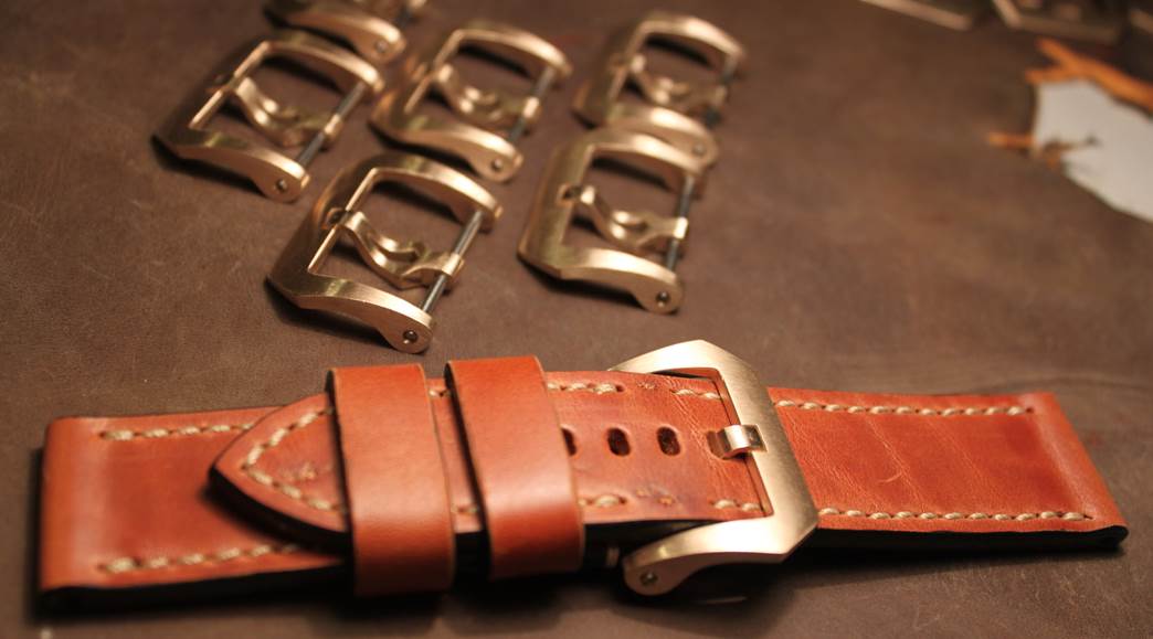

26mm bronza

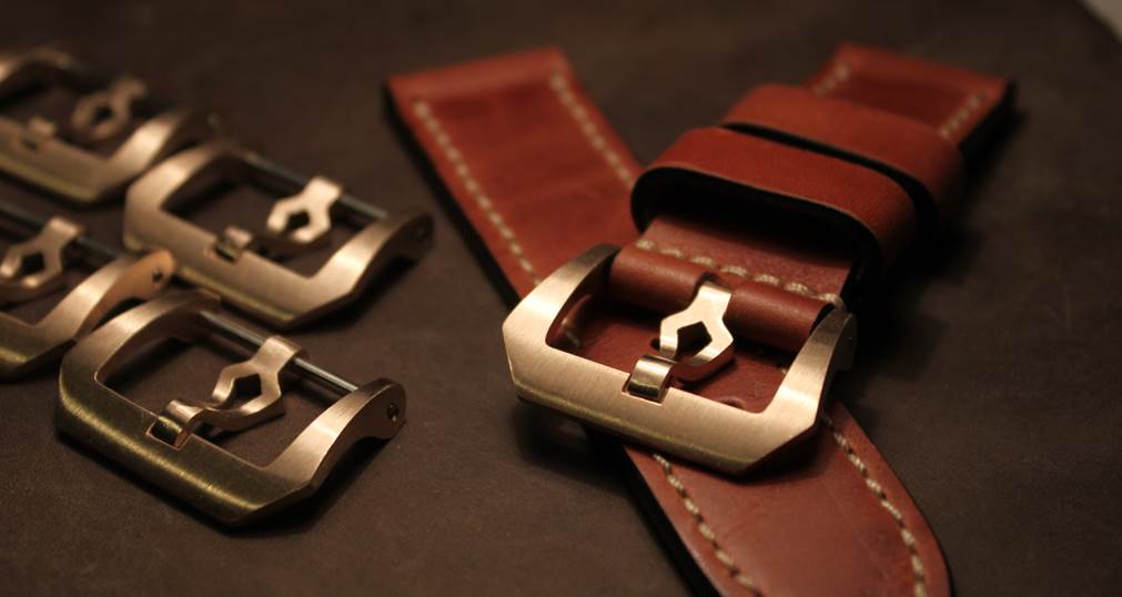

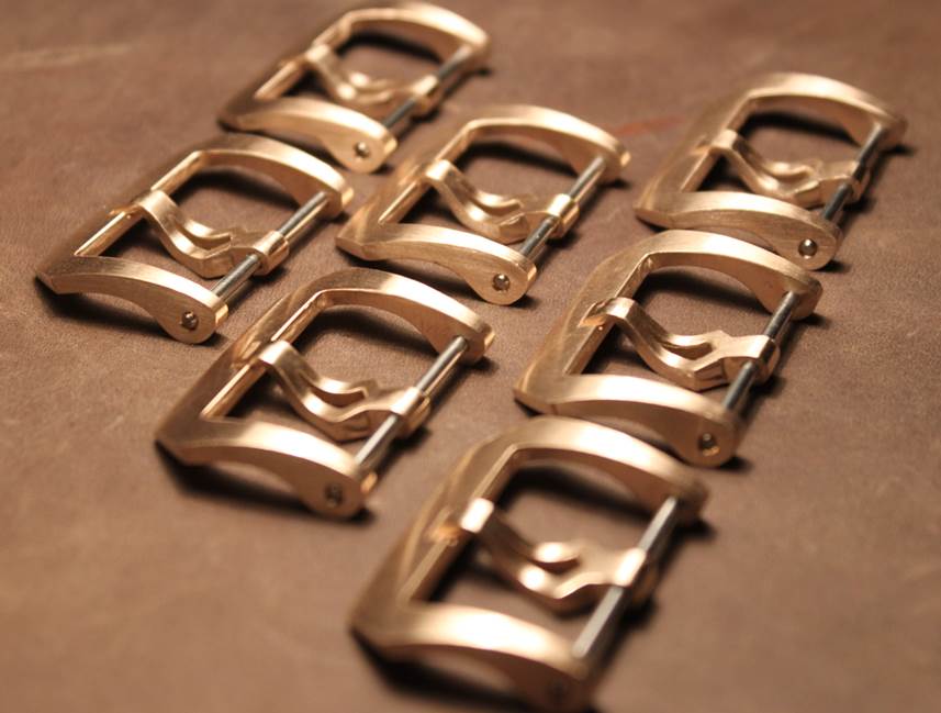

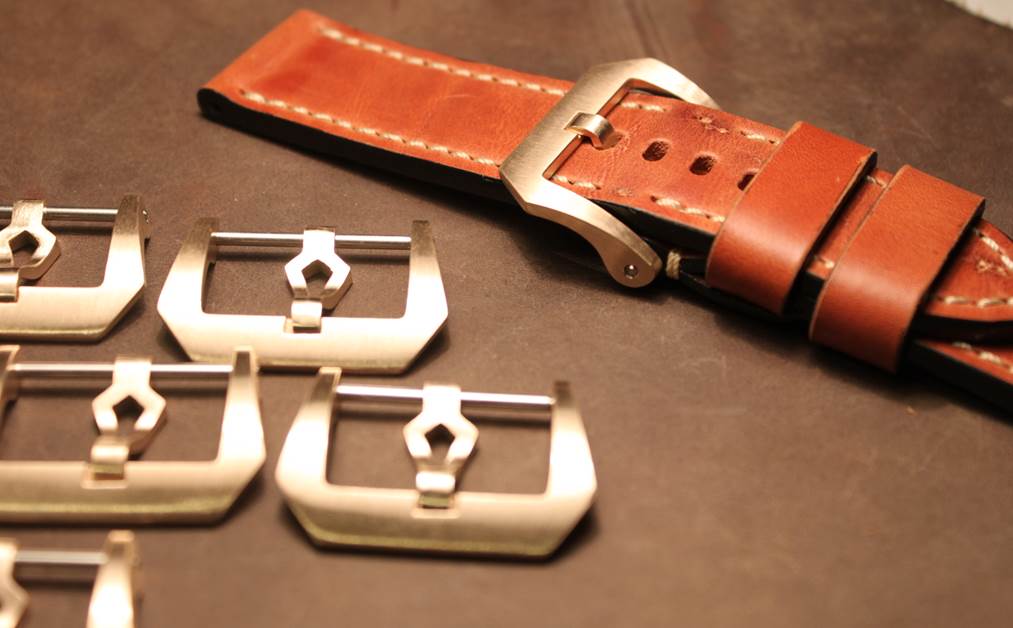

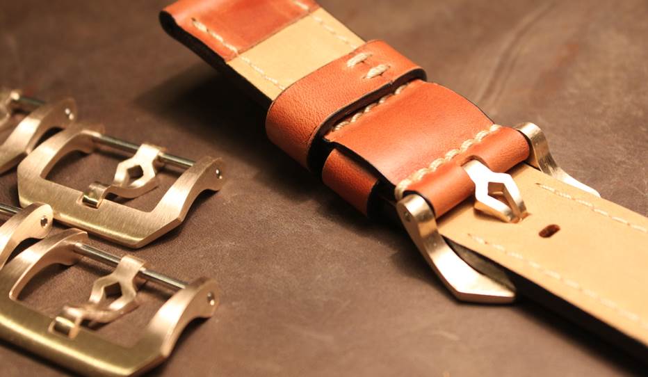

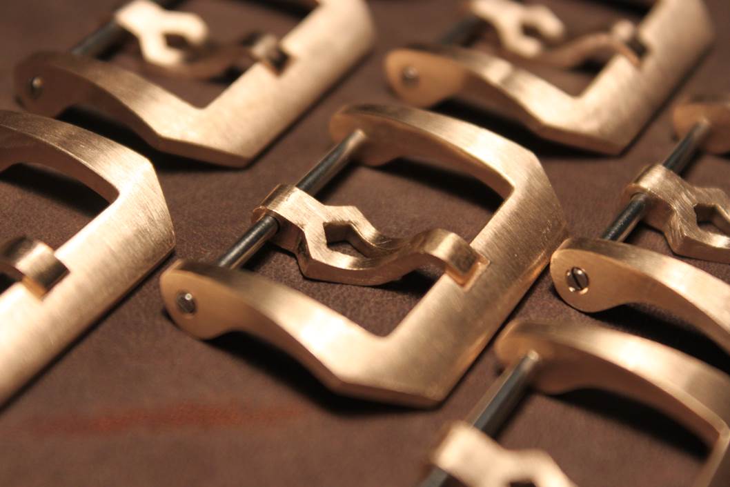

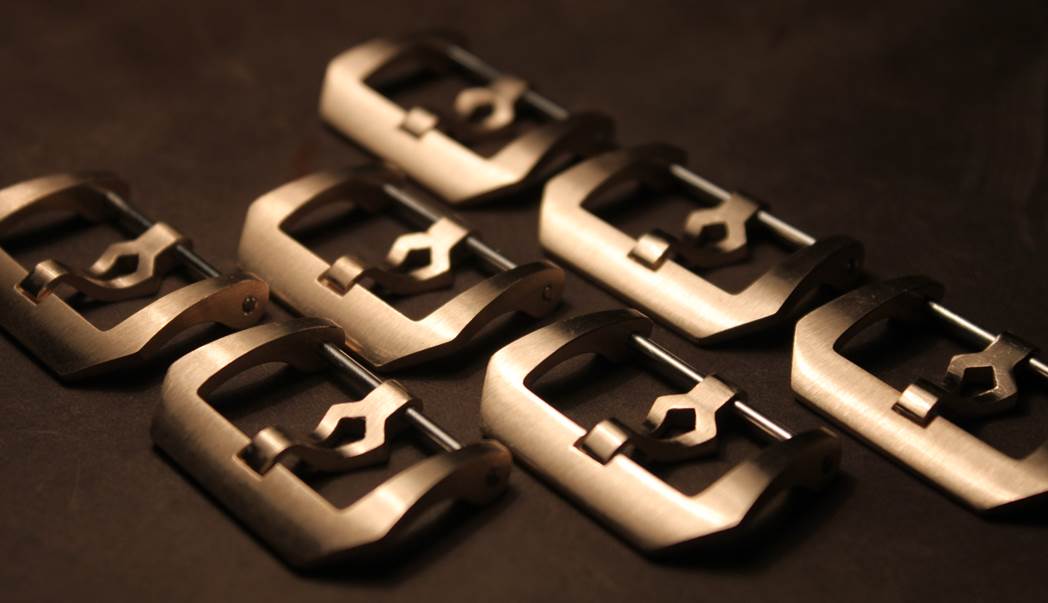

22mm Bronza

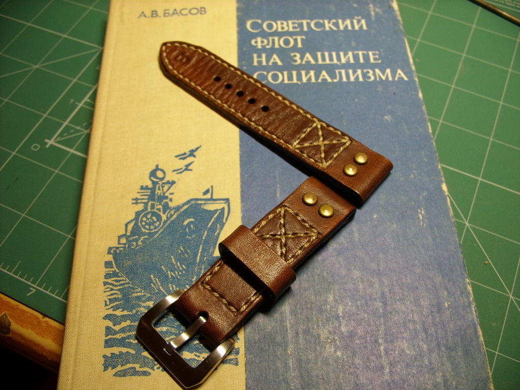

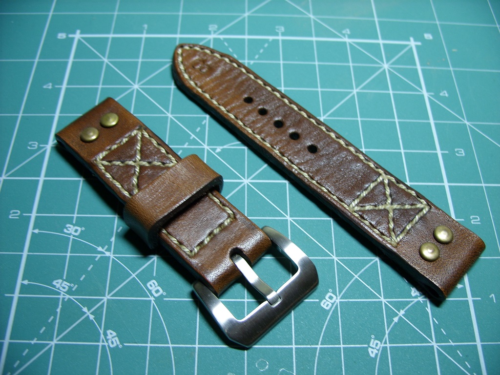

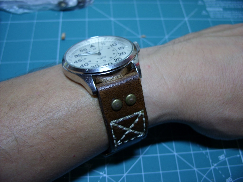

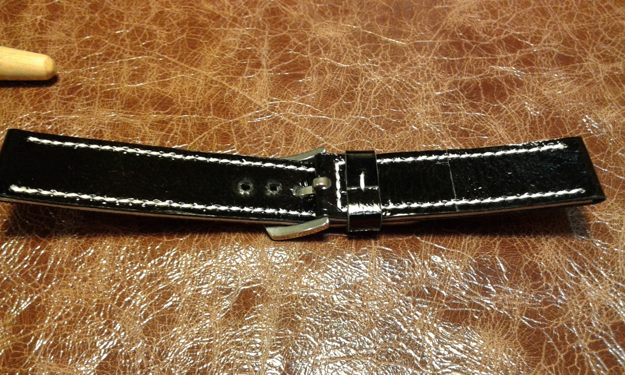

Ну вот и второй ремешок пошел. 22/125/75. Ингредиенты те же. Ременная кожа Herman Oak 3,5мм, краска Есо-Flo Gel Antique med braun, нить белая синтетическая 1мм, бакля от Lina Hu

хи хи...придраться Лексус можно?))....все отлично)...нитка не нравится), такое ощущение вытащил с катушки рыболовной и ей прошил, нет благородства...купи нитку 1 мм производства италия дафна, и будет счастье)

Для этого и выкладываю фотки, чтобы оценили критически.Благодарю за совет. Учту. Но нить вроде нормальная. Может на фото не удачно смотрится? Я пытался использовать вощеный шнур "Гамма" 1 мм. Не ложится ровно в канавку , хоть тресни и не понравилось отсутствие плетеной структуры. И ещё один момент, на второй ремень наносил финиш для кожи super shene и нить потемнела. Кстати , про Дафну, хотел как то купить, но мне не понравилось что нить плоская, а не круглая.

Дафна ложится отлично), совет, финишем покрывай гели до прошивки 1 раз, дай просохнуть минимум 12 часов, потом прошей, обработай края, и после этого еще раз покрой финишем , естественно гель будет ползти на светлую нить, ты ничем ее не защитишь во время первого покрытия.
Гель имеет тенденцию расползаться от финиша, он же на водяной основе. Я только однажды взяла в штатах лак на нитро или фиг его какой основе....вонююючииий, и от него гель не размывался совсем. Но его не высылают совсем к нам в россию....ибо он горючий. Еще можно попробовать для прошивок сухожилия, они очень хорошо ложаться в канавку. Их можно двоить, вообще классная штука).

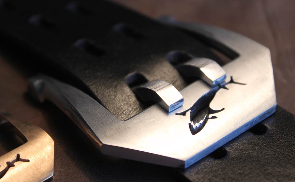

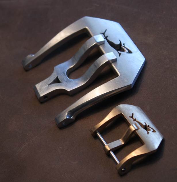

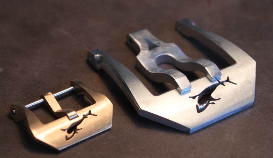

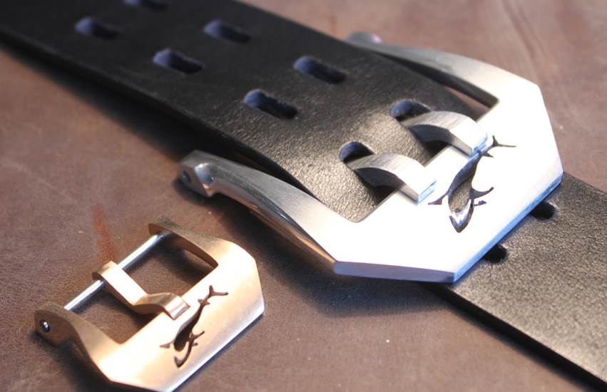

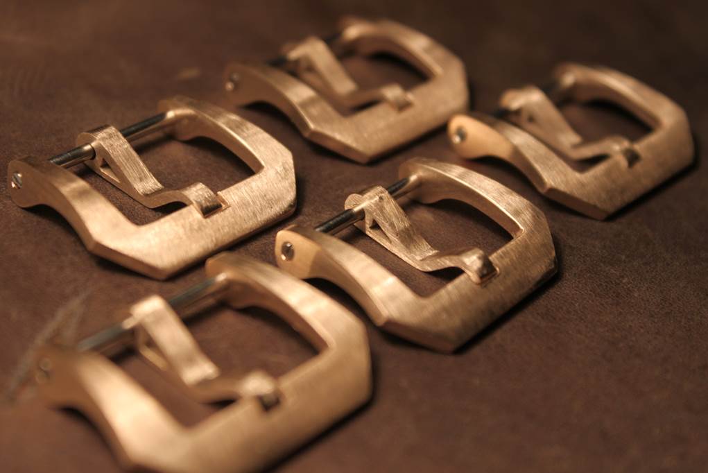

40mm Maket

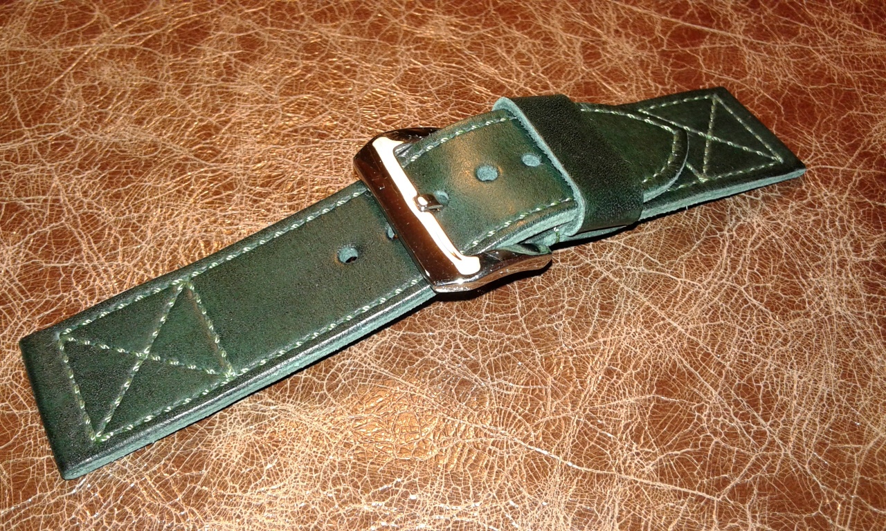

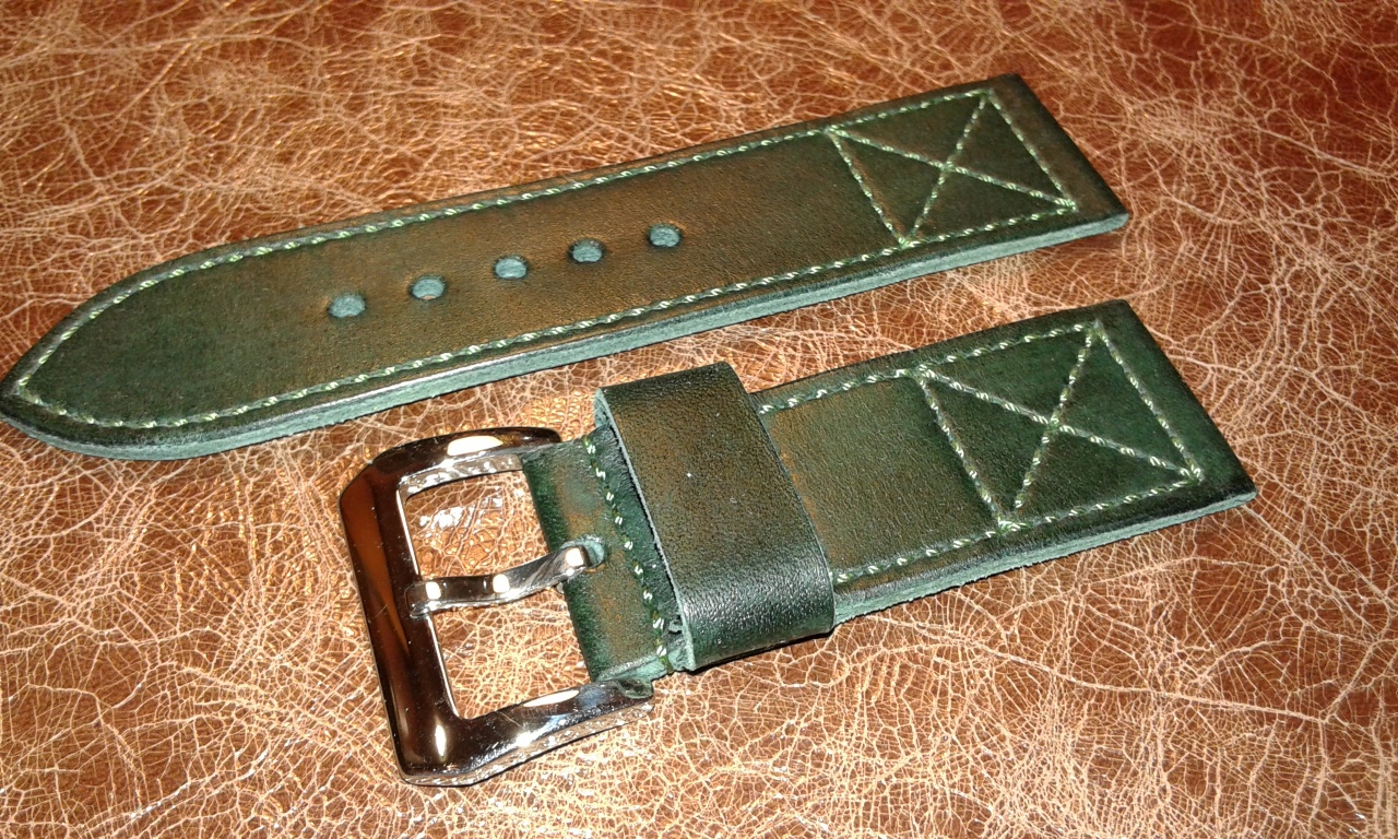

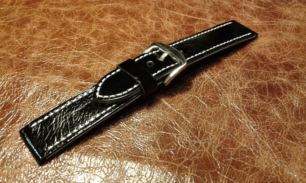

Привет всем ! Широкий на 26 мм

Однако, монументальная ВЕЩЬ получилась , загляденье.
