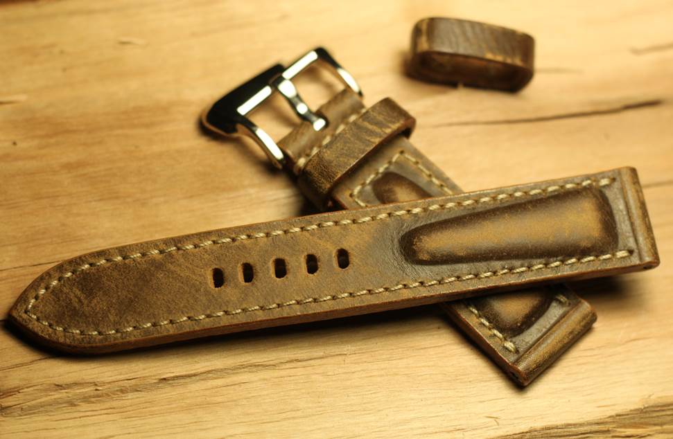

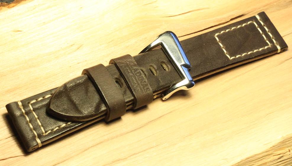

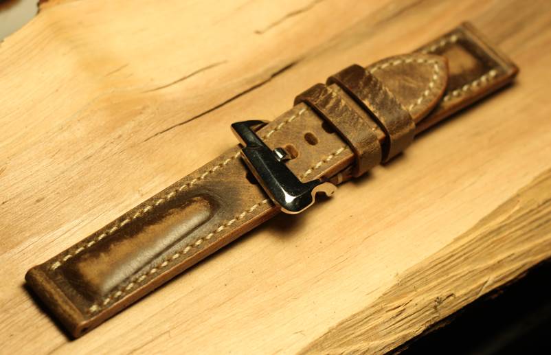

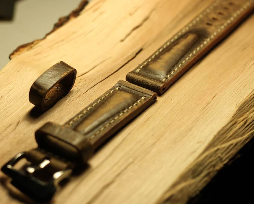

24/24mm
ID:	663142   Нажмите на изображение для увеличения
ID:	663143   Нажмите на изображение для увеличения
ID:	663144   Нажмите на изображение для увеличения
Арунас

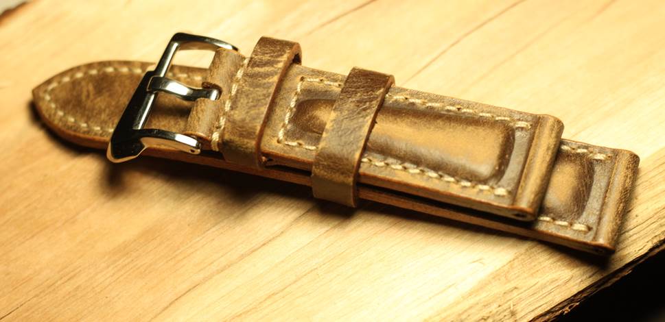

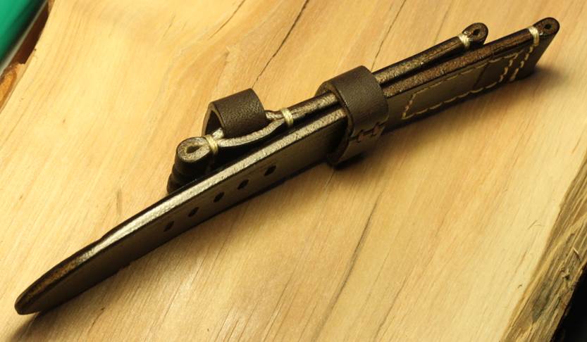

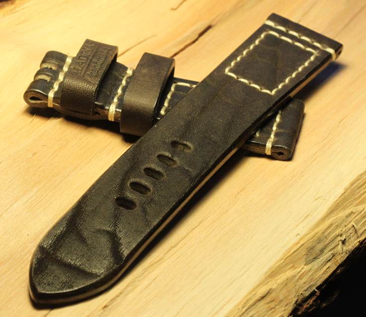

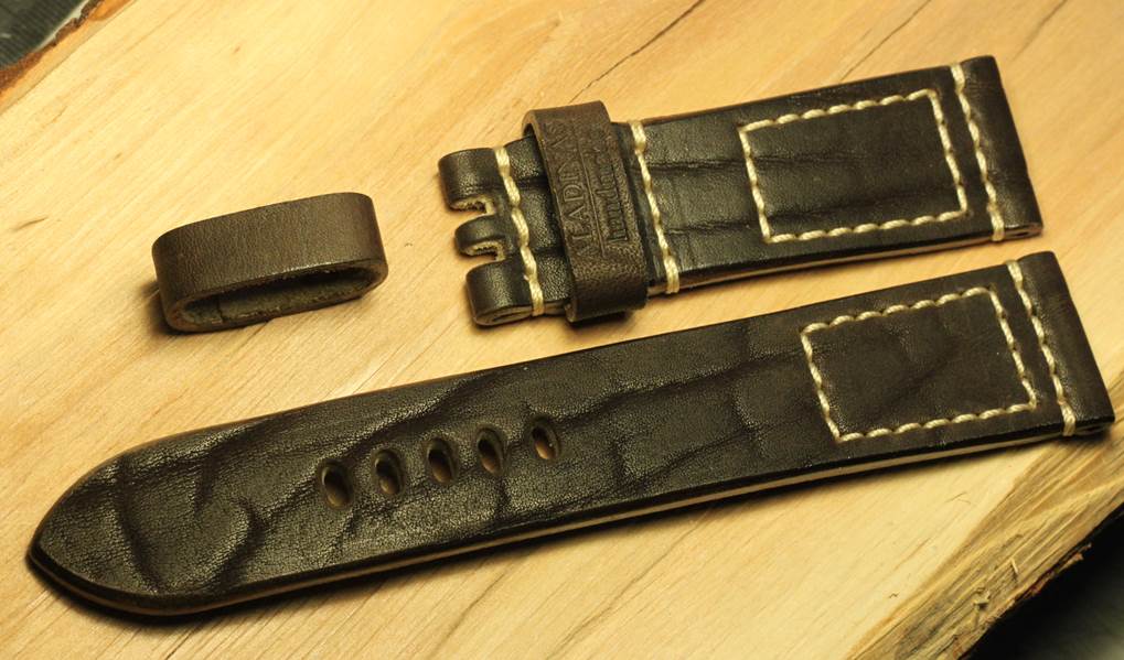

однослойный 26/24мм
ID:	665240   Нажмите на изображение для увеличения
ID:	665241   Нажмите на изображение для увеличения
ID:	665242   Нажмите на изображение для увеличения
Арунас
