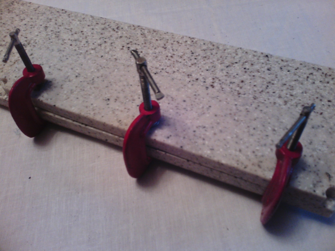

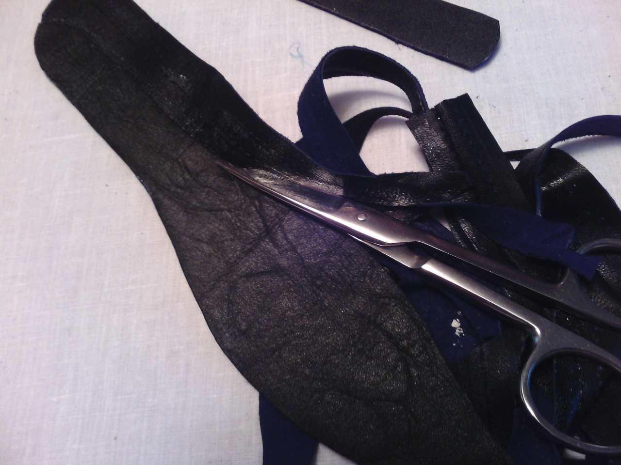

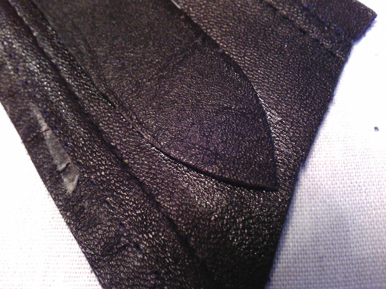

Товарищи, скажите пожалуйста, а если ремень собирается, допустим из 3 слоев кожи, то как его края ровно обрезать - 1) максимально точно вырезать 3 идентичные детали, склеить, а потом как-нибудь может ошкурить? 2) вырезать 3 детали и после склеивания нарезать как надо?
Спасибо!

Сообщение от Dobermaner Посмотреть сообщение
Спасибо!

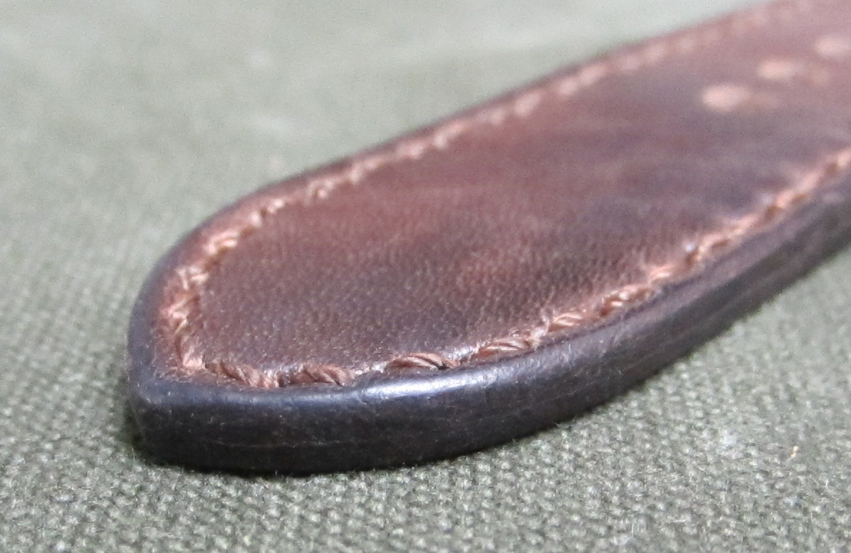

Для мягкой, тонкой кожи. Я, вырезаю верхнюю часть ремешка, нижнюю размечаю, оставляя припуски, для последующей обрезки. Если кожа мягкая,то очень тяжело совместить. Между ними прокладка, смотря для чего. Если необходимо спрятать, вырезаю, меньше верхнего слоя, до прокладки шва (примерно по 1 мм с каждой стороны. Все склевается, обрезается, привожу края в полный порядок и сшиваю.

Для идеальных краёв другого варианта кроме как хорошенько склеить, а потом обрезать всё вместе нет. (Имхо). Потому как никогда вы не подгоните так, как обрежет нож.

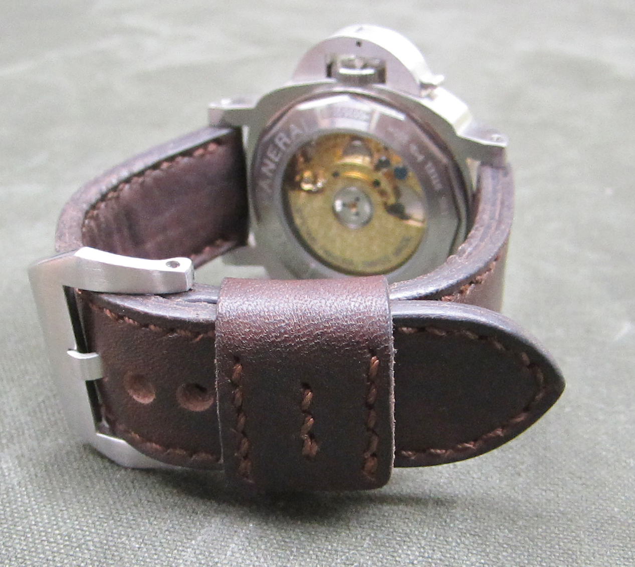

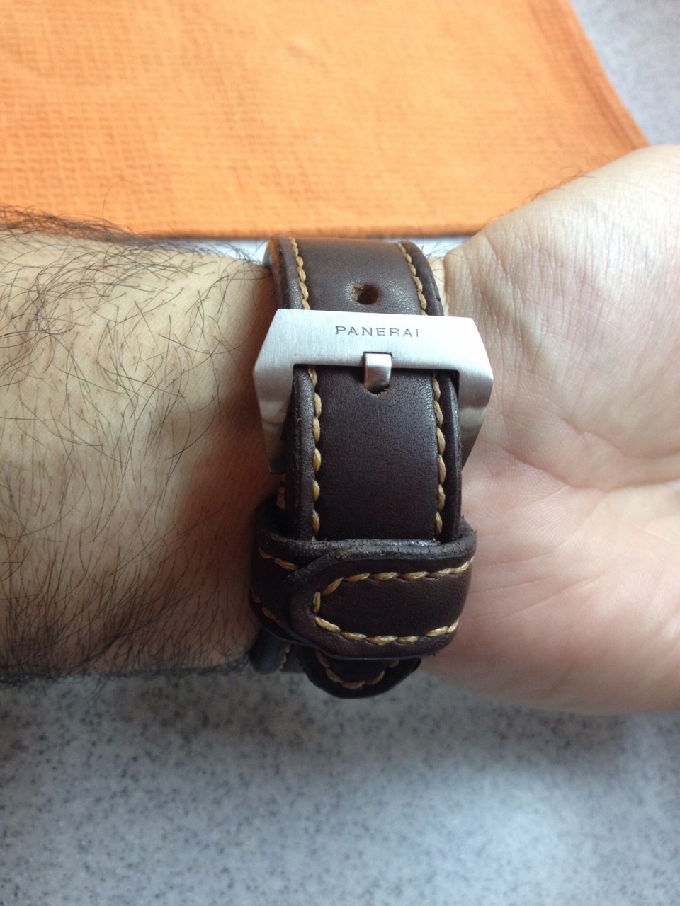

Этот ремешок я сделал из чепрака срезанного до 1,5 мм.
Размеры: 135/85 мм, ширина 24 мм. Толщина в месте крепления 5 мм, у бакли 3 мм.

После проклейки ремешок желательно поместить под пресс (тиски, струбцина), чем сильнее сжатие, тем надежнее он будет склеен. Но, если кожа при изготовлении, или в процессе работы была прожирована, то лучше прошить, т.к. клей со временем отстанет.

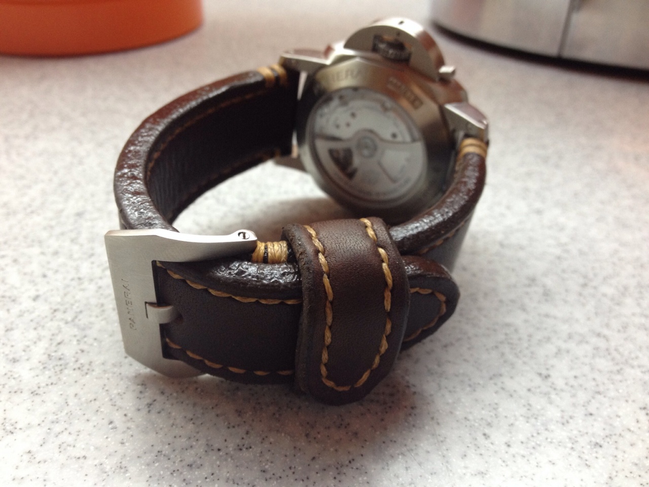

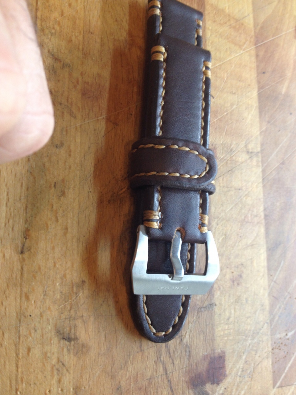

Пошил 3й ремешок на свои PAMы
Шора 3мм 2 слоя... Толстенький такой получился
80х135x6
