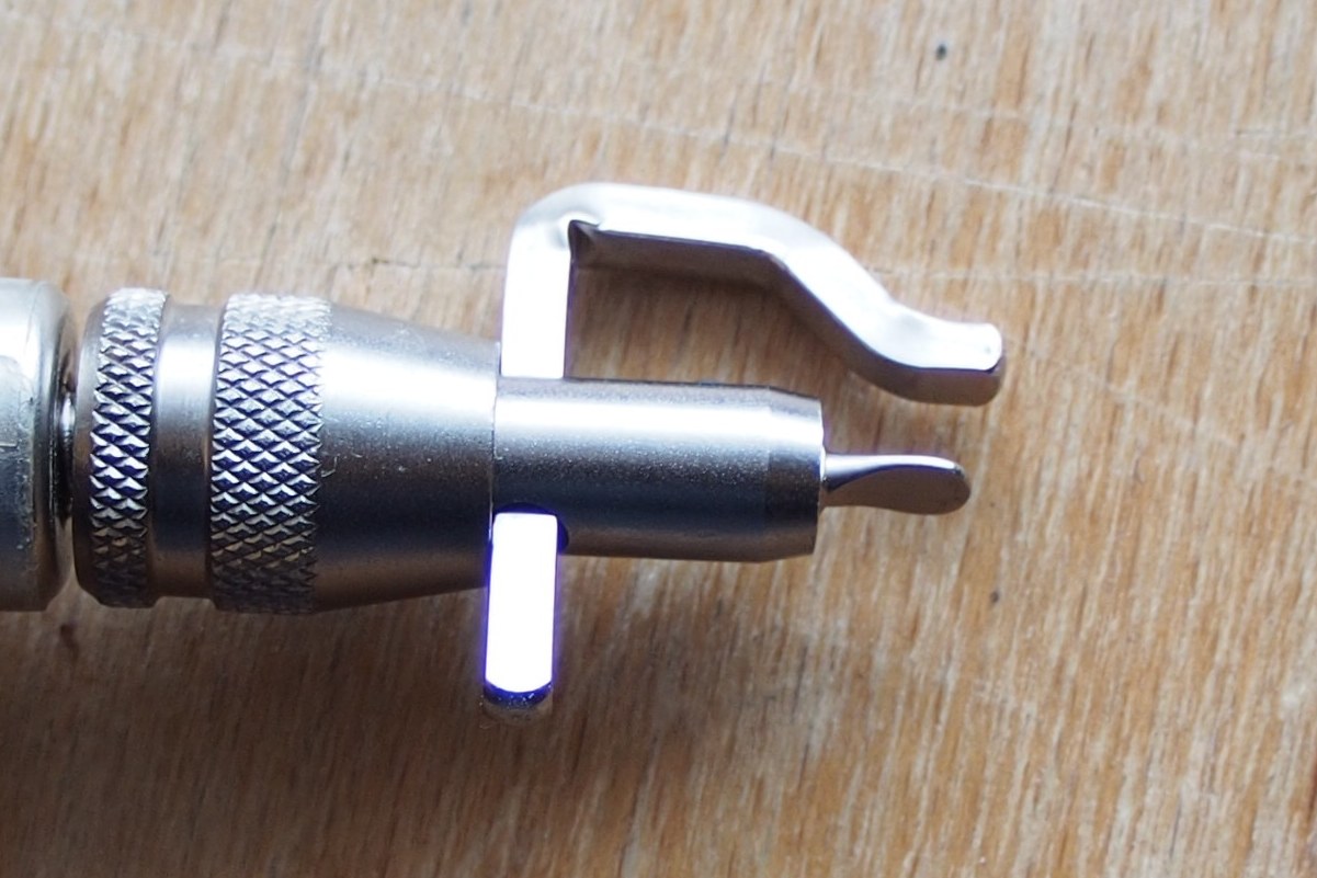

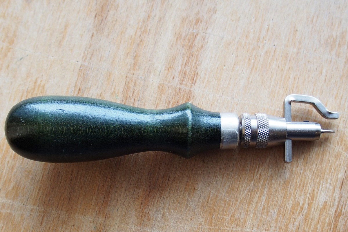

Сообщение от legion79 Посмотреть сообщение
Всех приветствую,подскажите чем делается декоративная канавка? (которая между швом и краем ремешка).
ID:	2146100 Нажмите на изображение для увеличения
Эти 3 пользователей сказали Спасибо! Doperst за это сообщение:
Chumakovwadim (28.03.2018), legion79 (28.03.2018), Nikolaevich (02.04.2018)

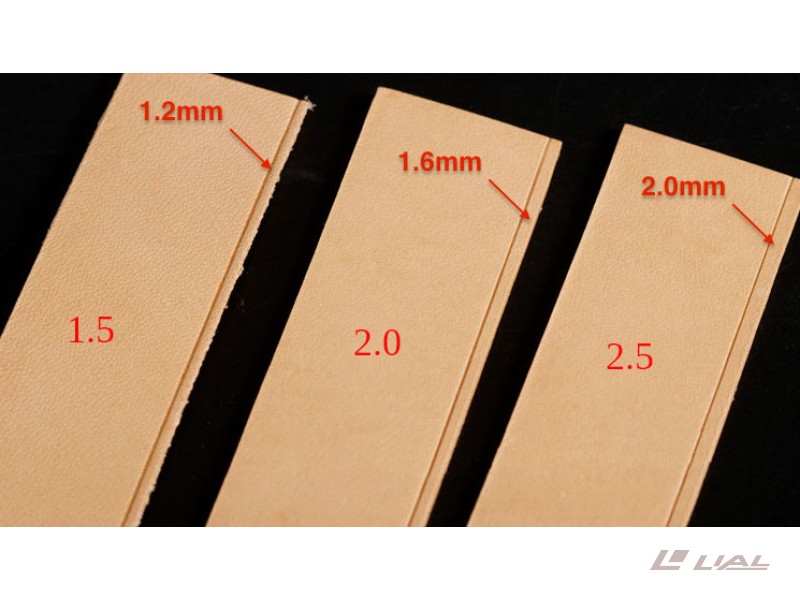

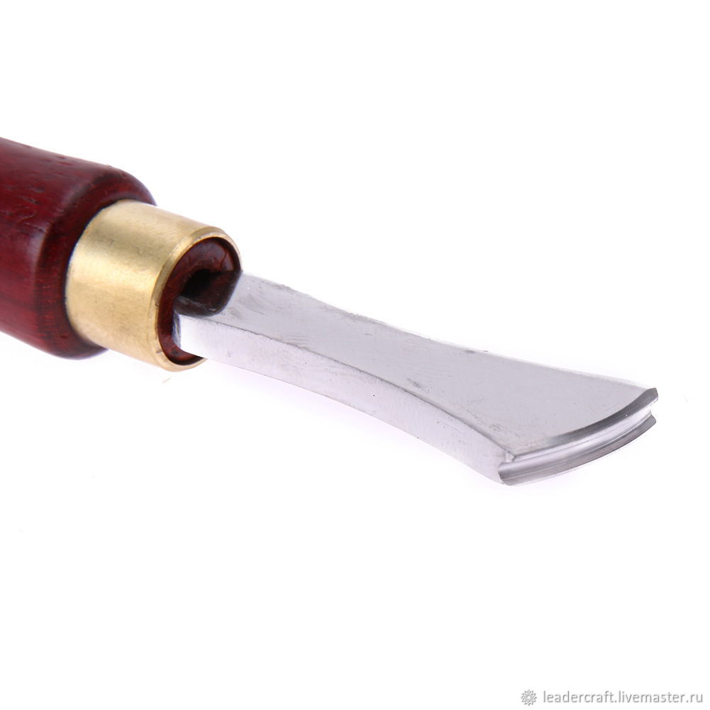

Сообщение от Doperst Посмотреть сообщение
это инструмент разметки линии под шов.! Им конечно тоже можно сделать канавку но с большим отступом от края и только на коже РД.
Для декор. Канавки используется ,"Кризер" нагретым над огнем. Или же на холодную если кожа РД
Название: 3ffe1909b9e0e9af80830f24a1os--materialy-dlya-tvorchestva-krizer-parallelnyj-razmetchik.jpg

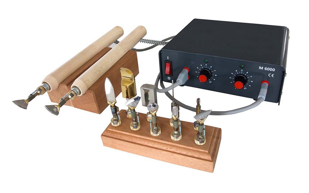

есть еще продвинутая версия. Электрический. Но тут уже функционал больше, много разновидностей насадок для разных целей.
Эти 7 пользователей сказали Спасибо! KHARIN за это сообщение:
