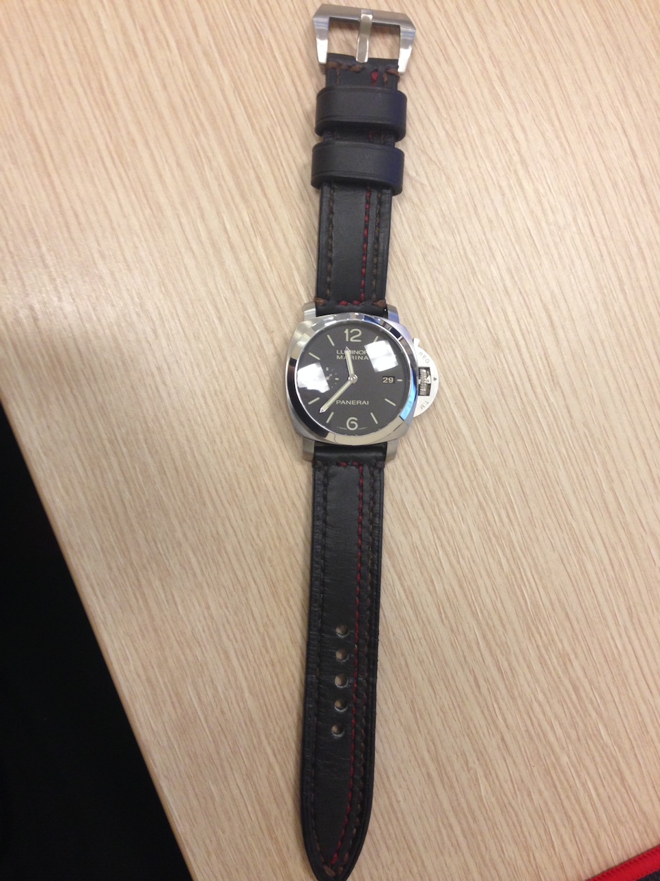

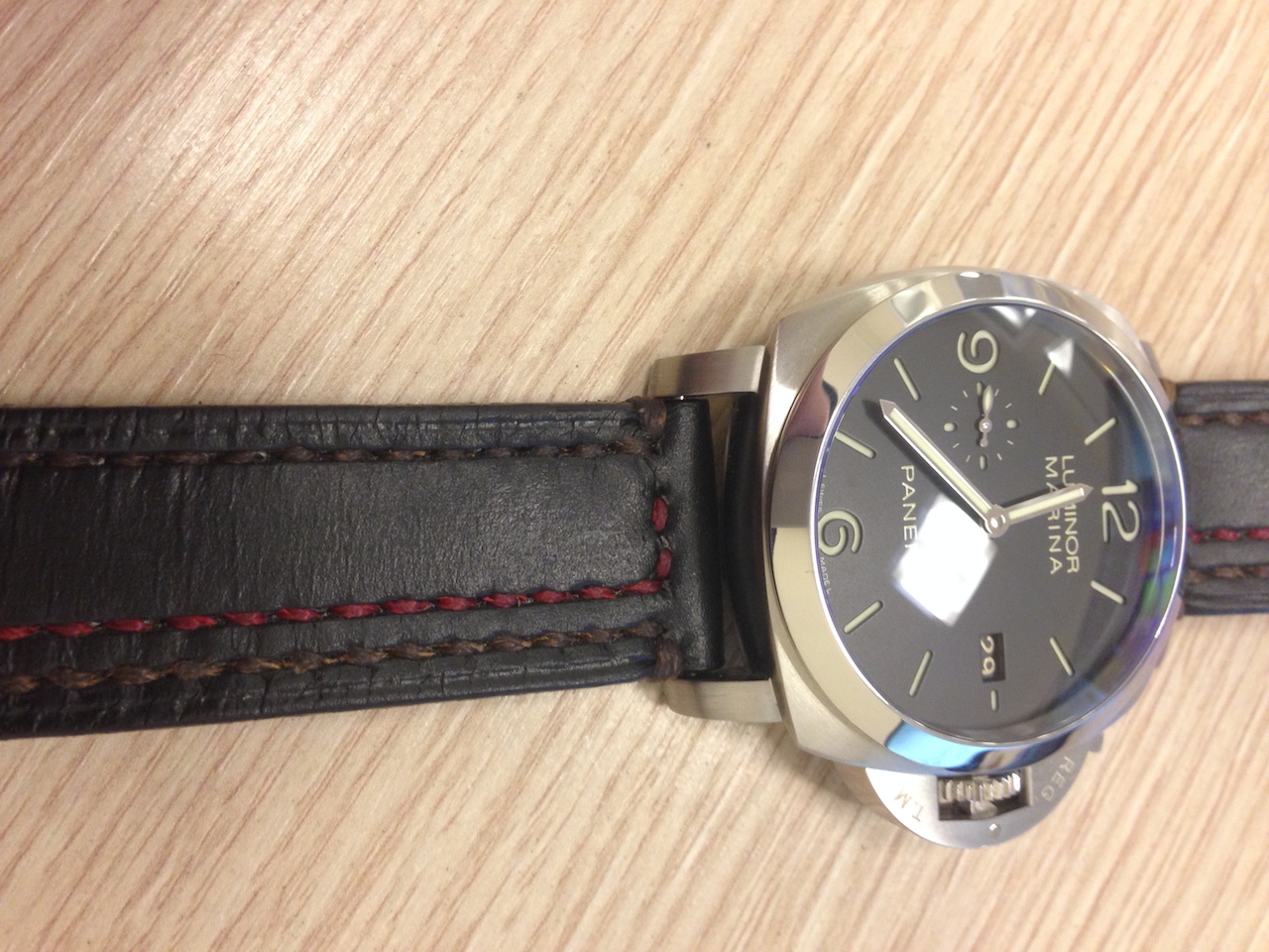

Приветствую всех, тоже рискну выставиться, вот первый опыт, для жены сваял на скорую руку

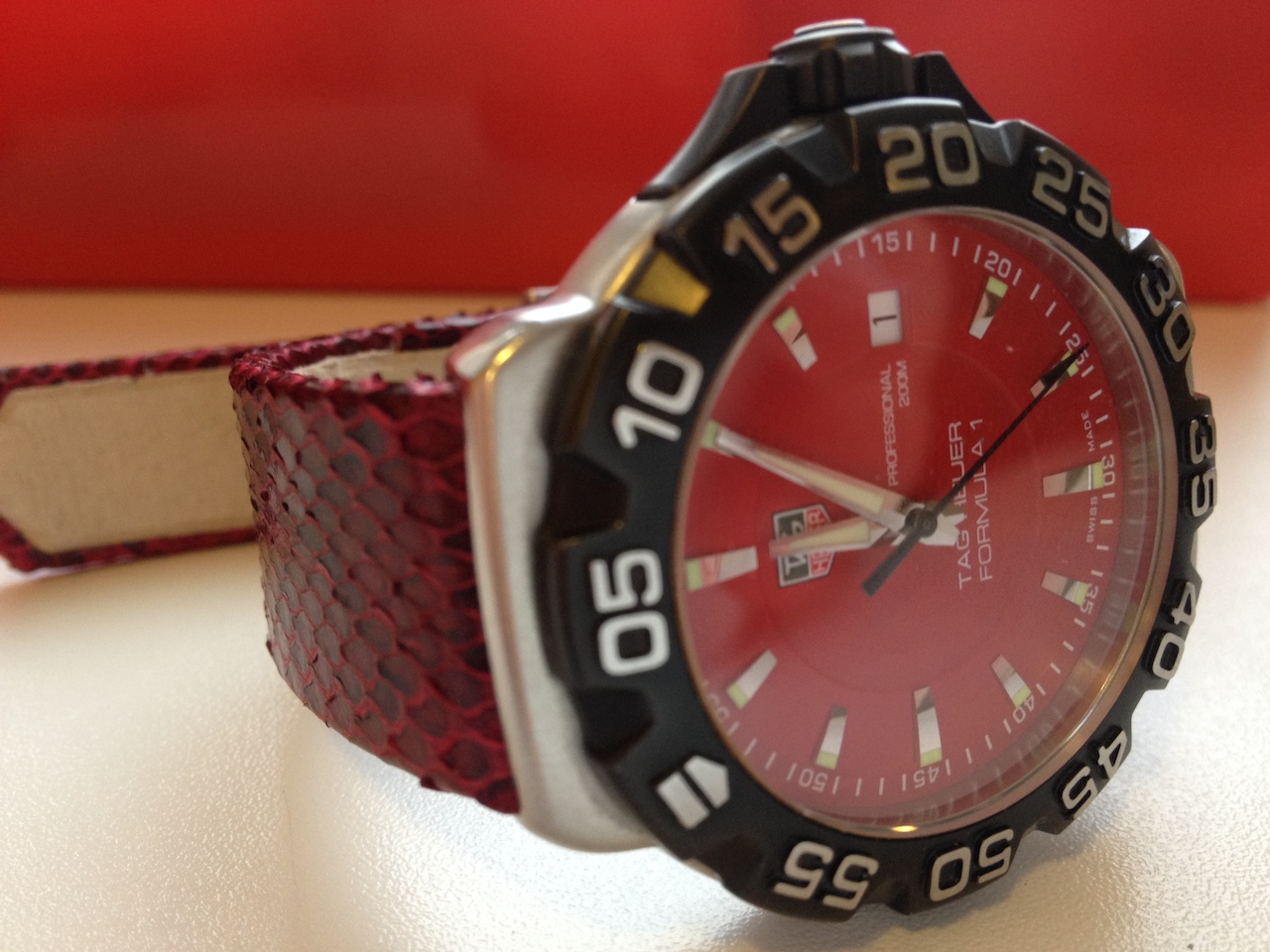

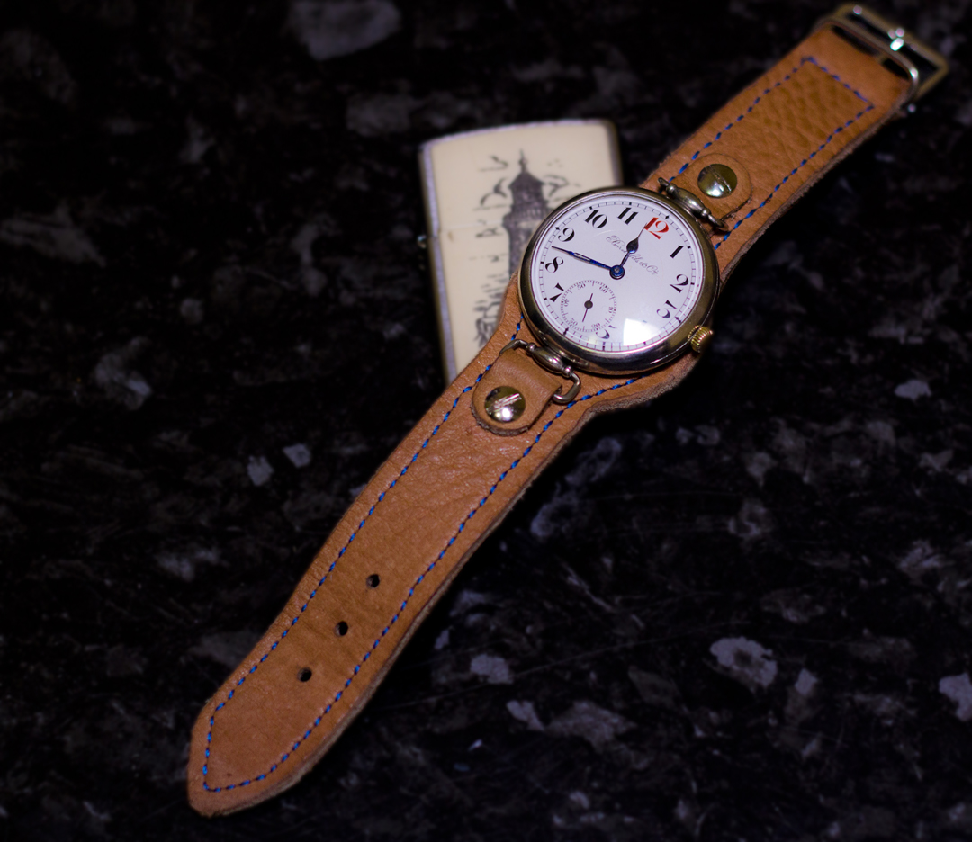

добавлю и сюда, тк не видел раздела)) второй пошитый мною ремешок

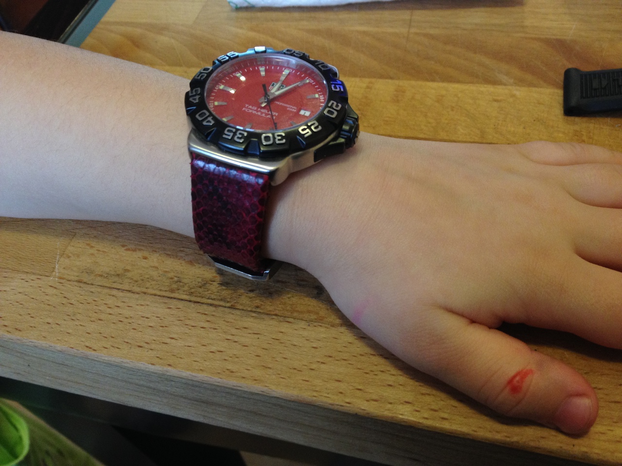

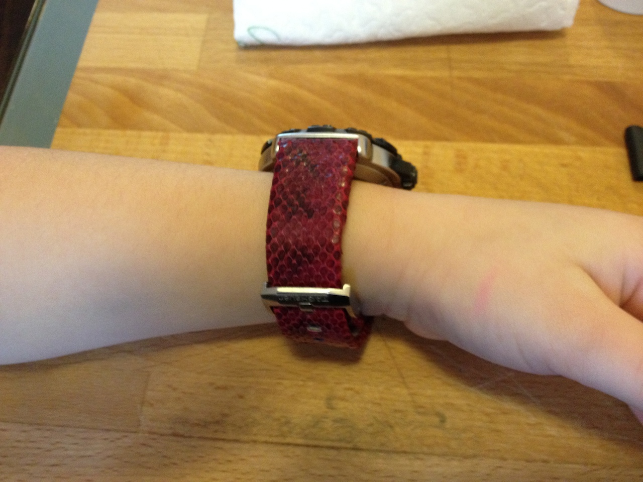

Сделал жене подарочек. Змейка) фото на руке дочери...
размеры с родного силикона.

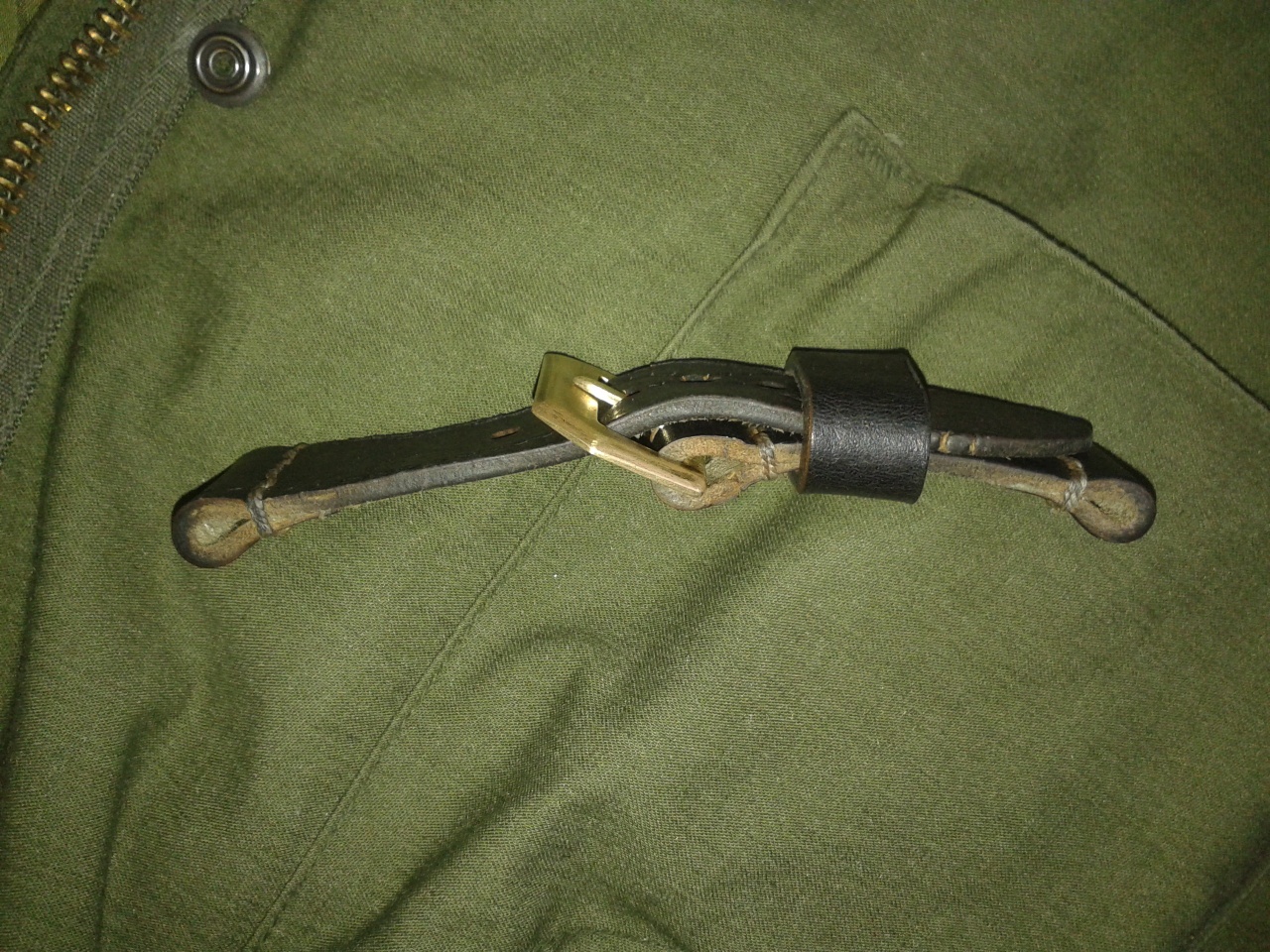

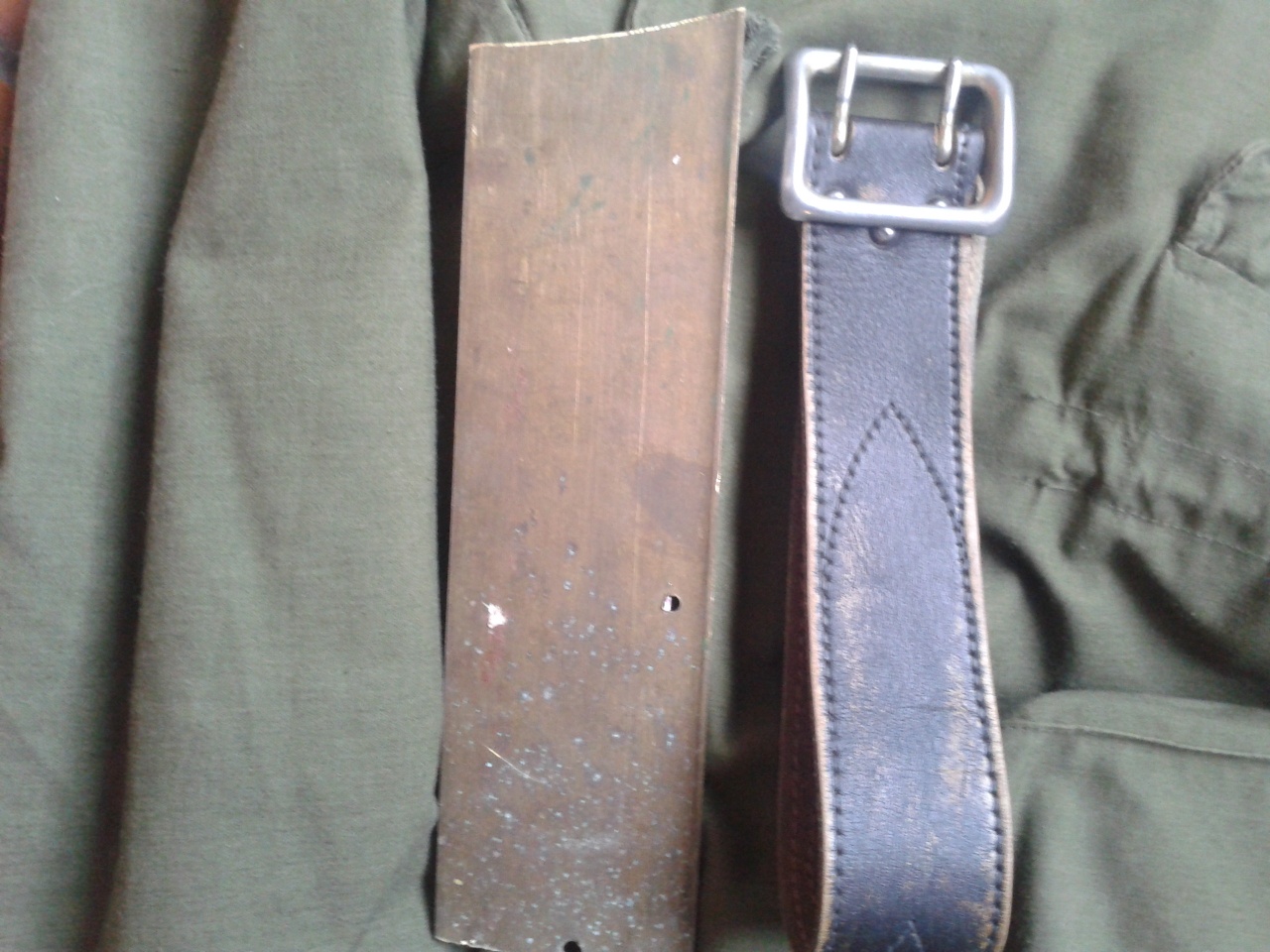

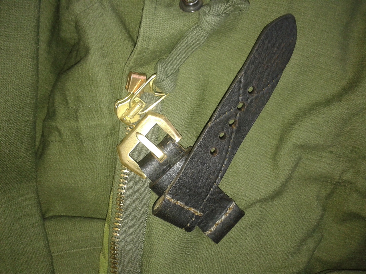

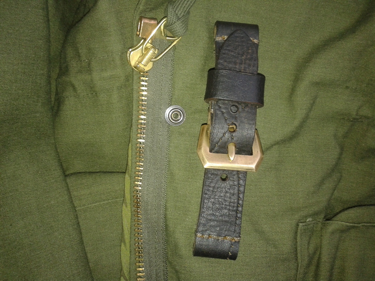

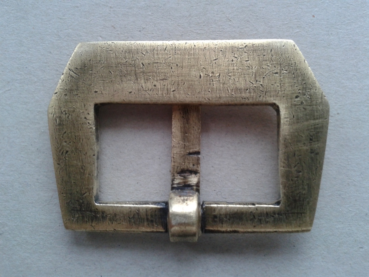

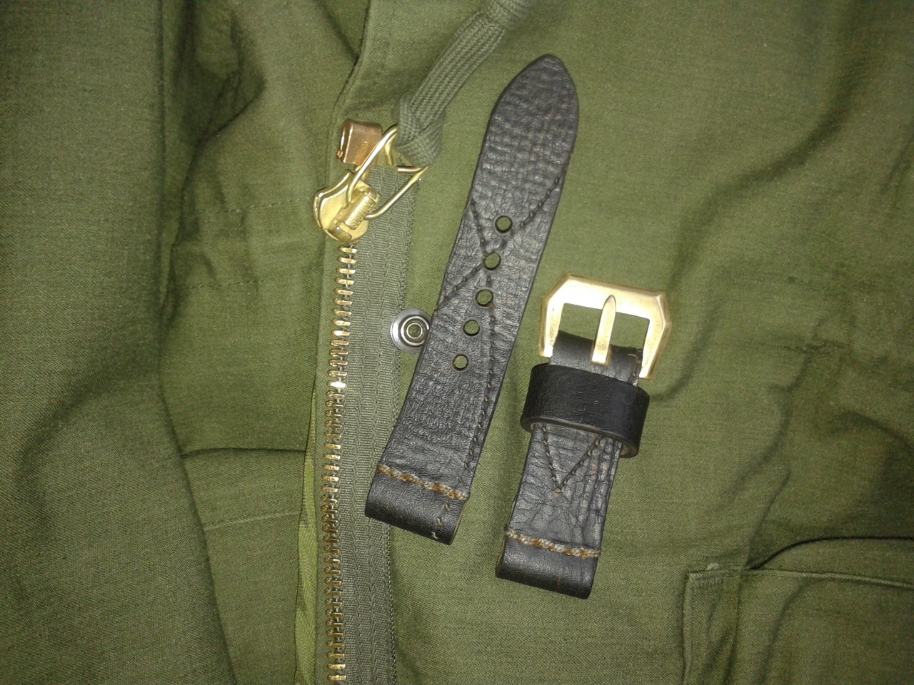

Доброй пятницы, уважаемые форумчане. Я решил Вам показать свои "художества". Была мысль сделать себе ремень.
Нашел пластину латуни необходимой, по моему мнению, толщины. Так же в кладовке был найден кожаный ремень. Нарисовал баклю на листочке, приклеил на пластину. Вырезал ножовкой контур, середину высверлил. Потом напильник. Зачистил баклю наждачкой. Потом поместил ее в банку с болтами и гайками и хорошенько всболтал, придав потертости и вмятинки). Опять зачистил. Затем состарил химически, погрузив баклю в раствор хлорокиси меди+нашатырный спирт. Она за 30 секунд вся стала коричневого цвета. Опять зачистил, оставив лишь немного "старины". Ну и потом вырезал ремень, все склеил и пришил баклю. Дырокола не было, поэтому отверстия прожигал шилом, от этого они получились немного "не в ряд". Вживую ремень получился винтажный, приятный на ощупь и вес.)) Кисточки для клея под рукой не было, поэтому кисть сделал сам. При шитье ремня проткнул 1 раз указательный палец и выкрикнул матерное слово.
Спасибо форумчанам, которые помогли советом и некоторыми замерами. Всем хороших выходных.
