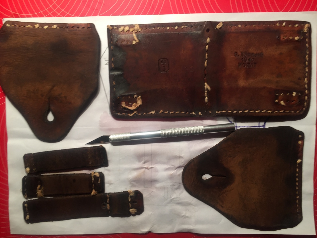

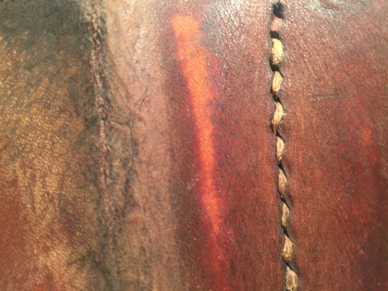

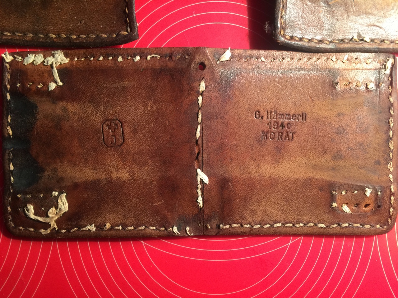

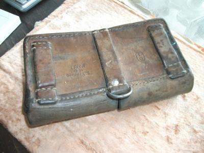

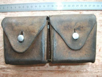

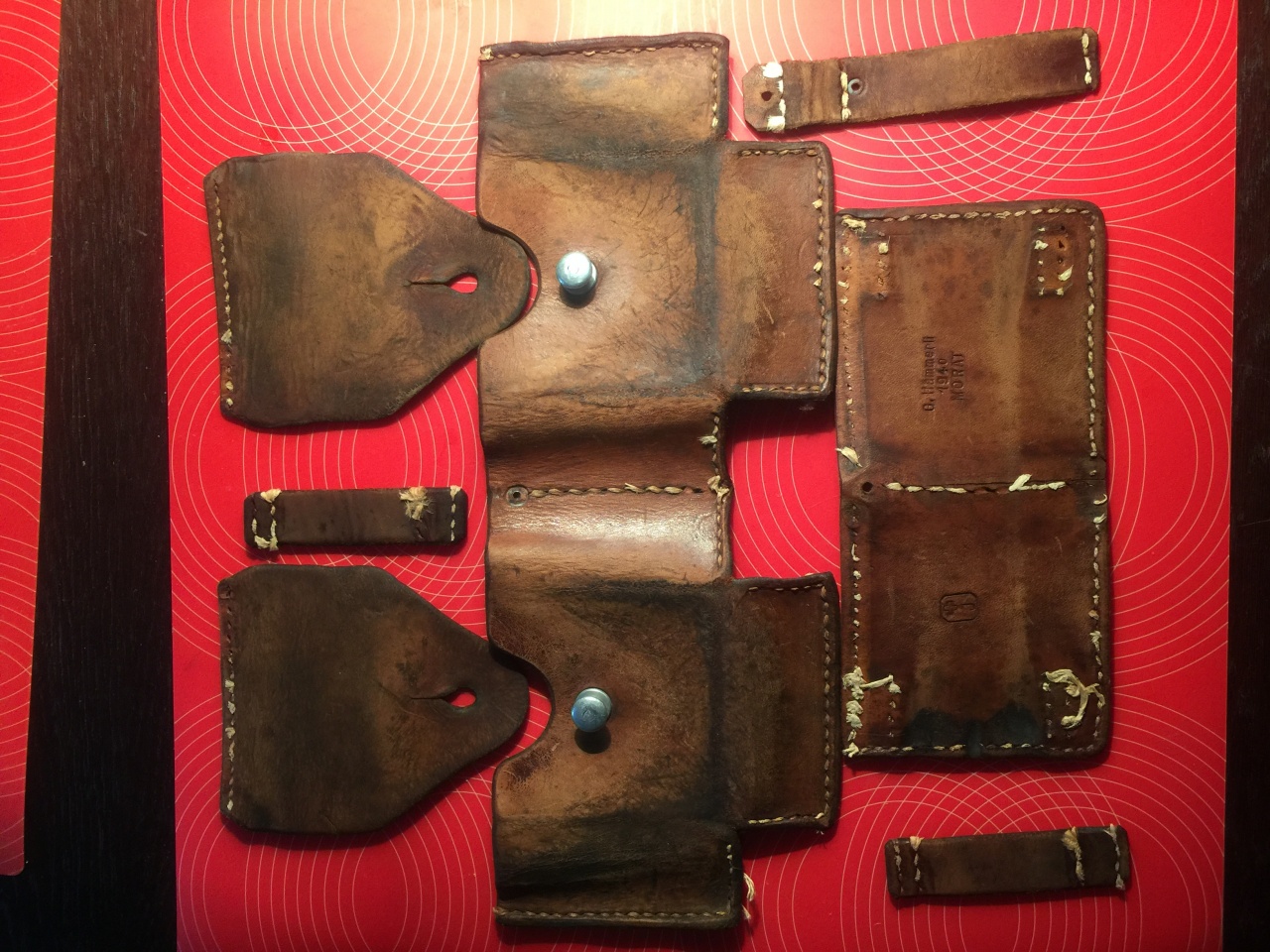

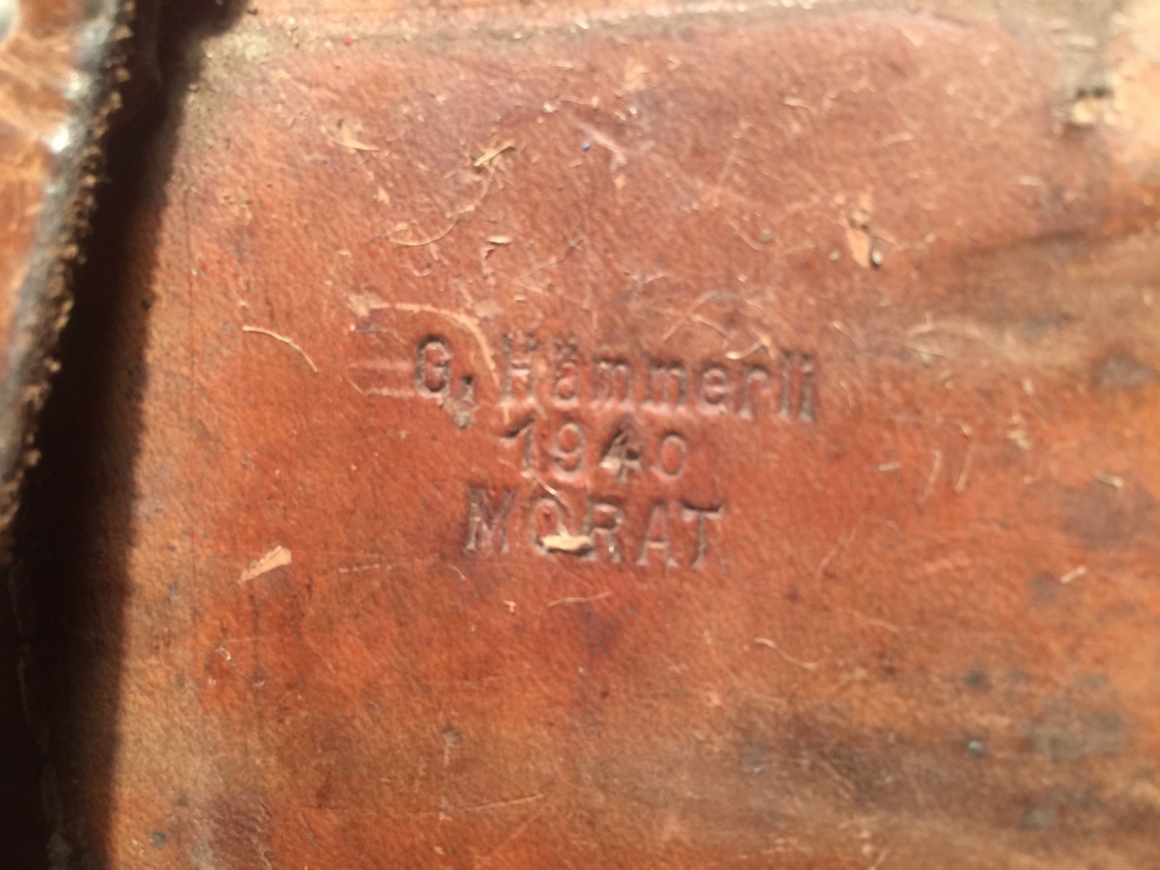

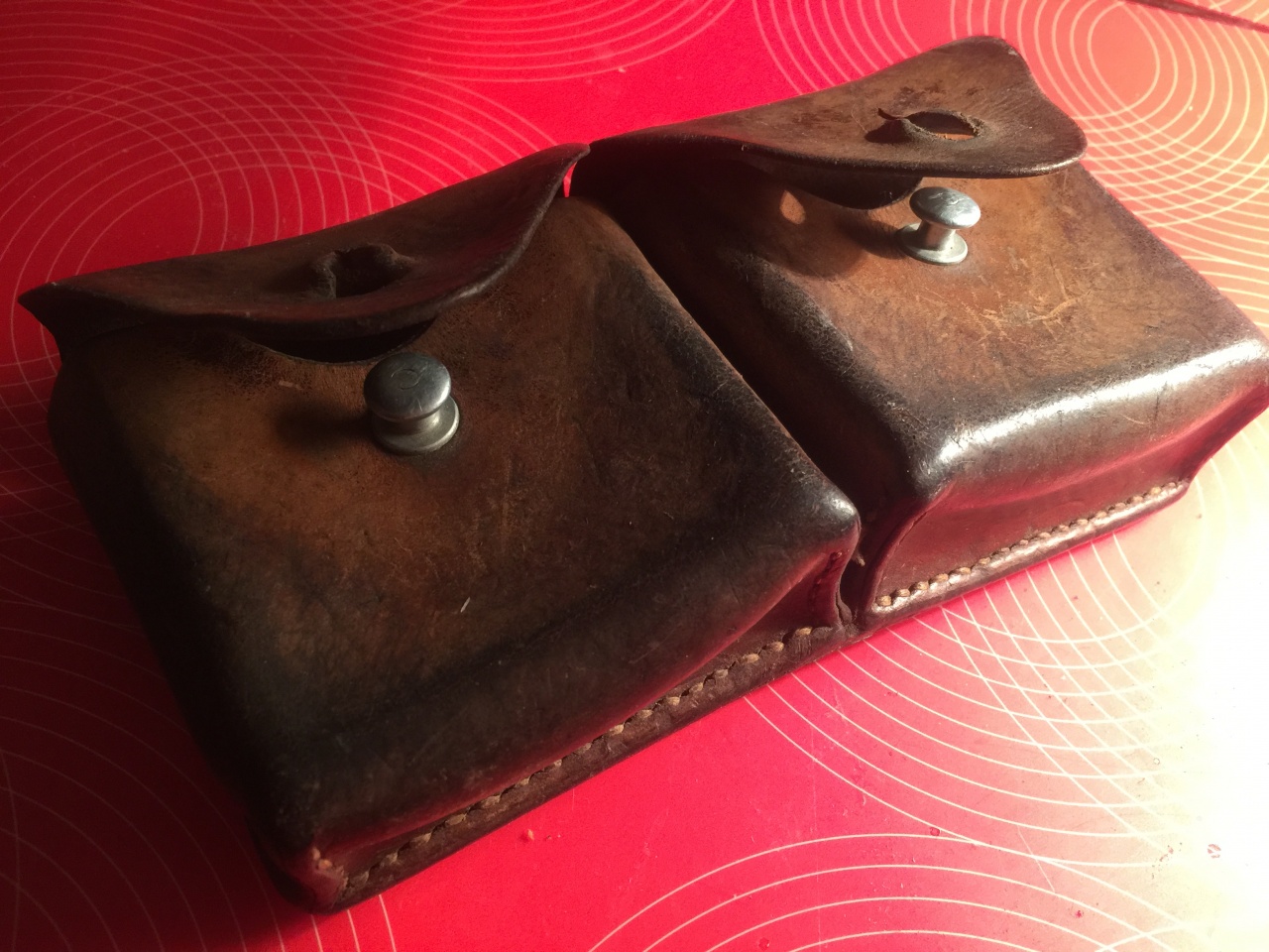

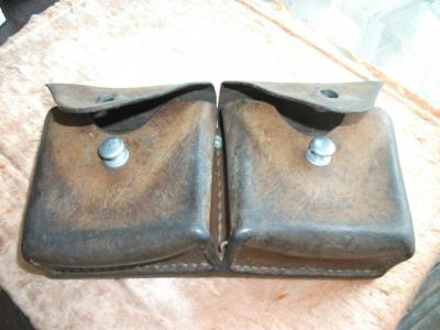

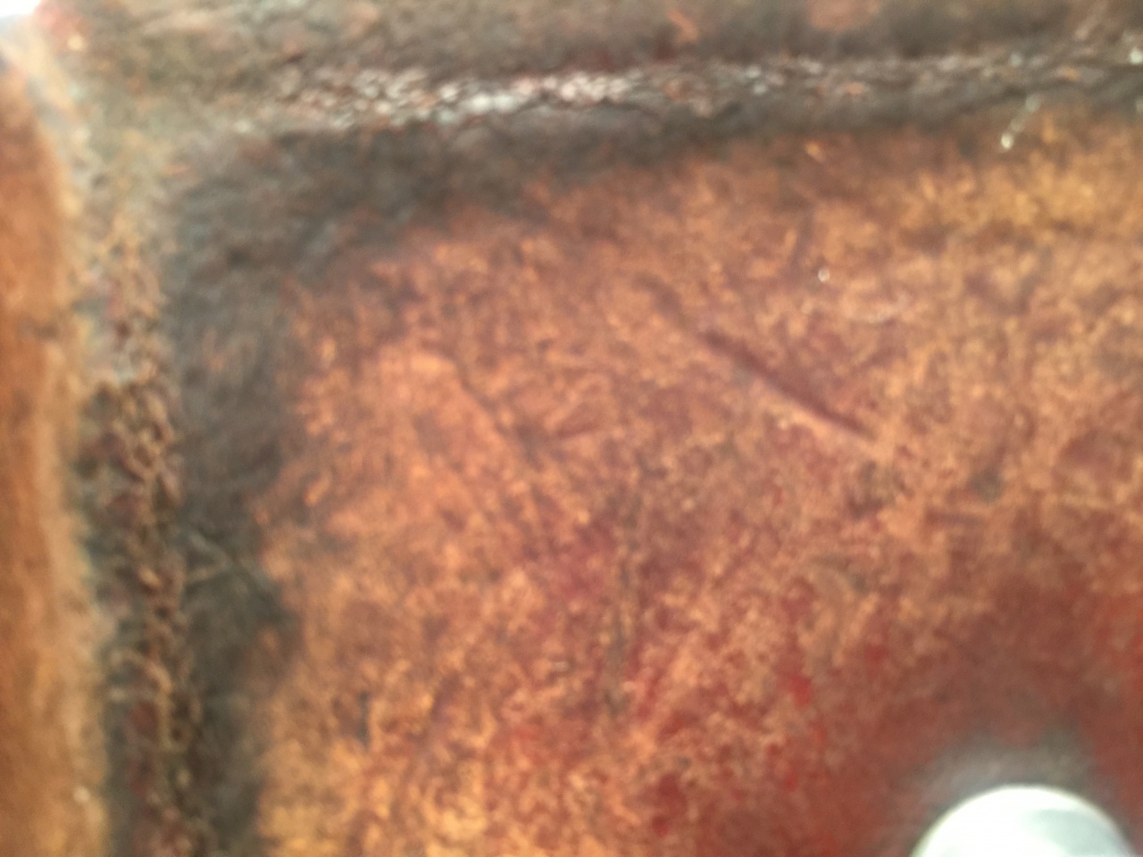

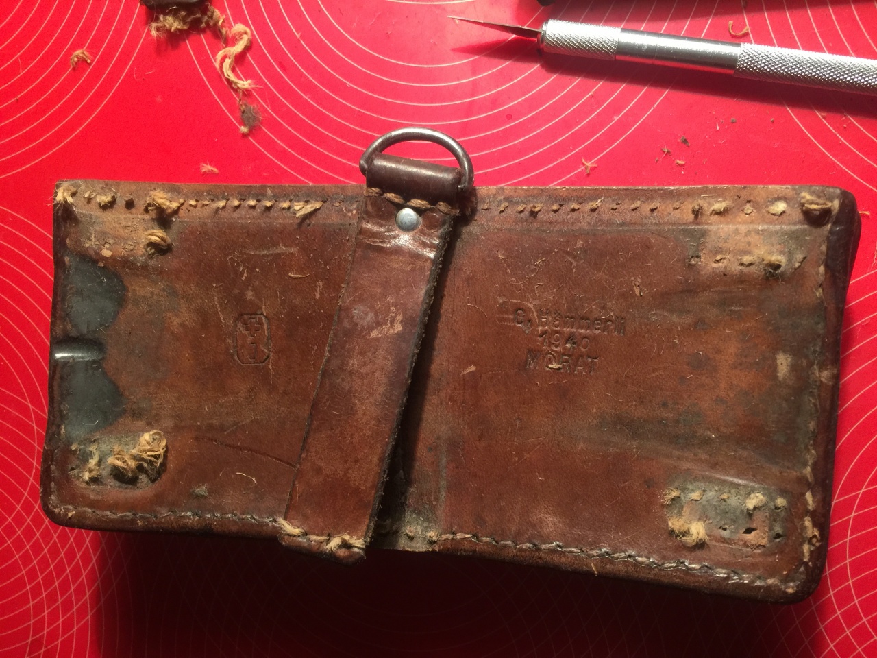

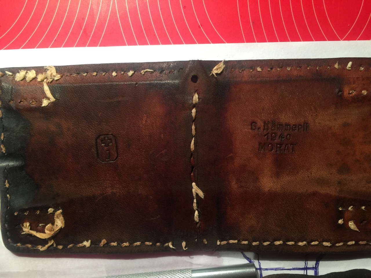

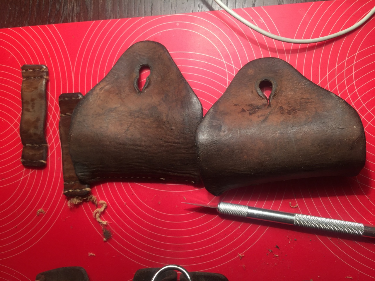

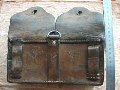

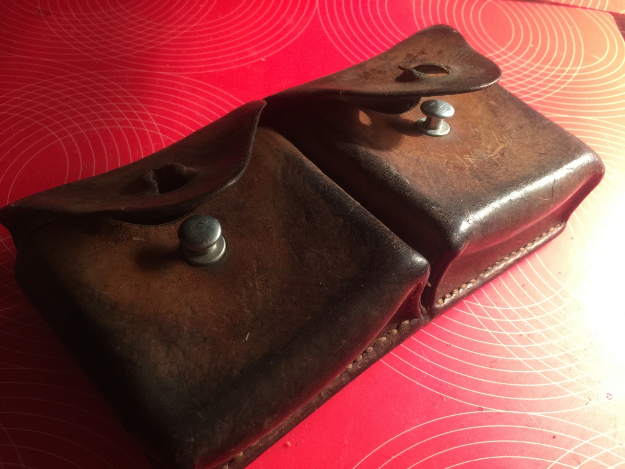

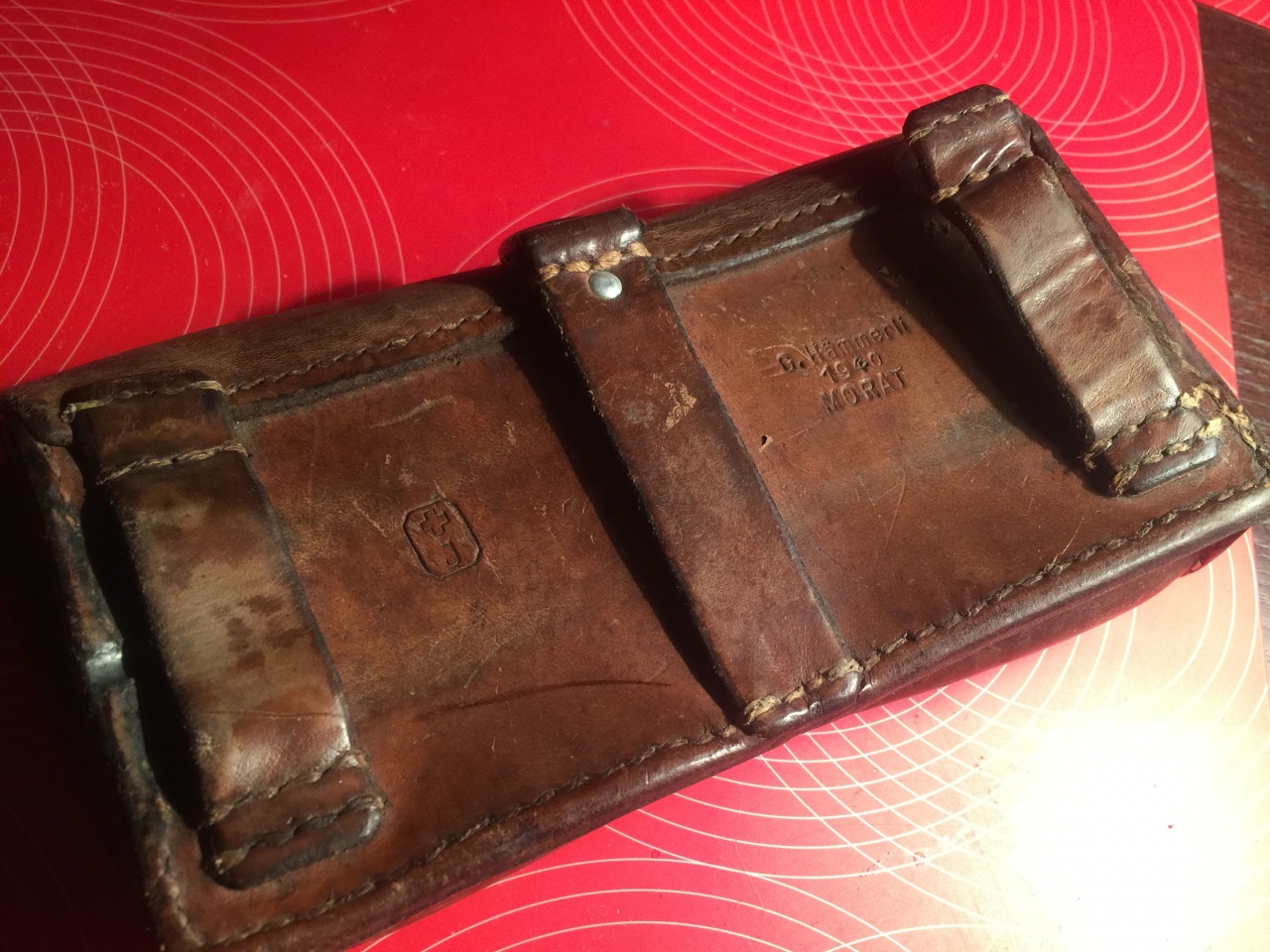

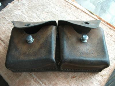

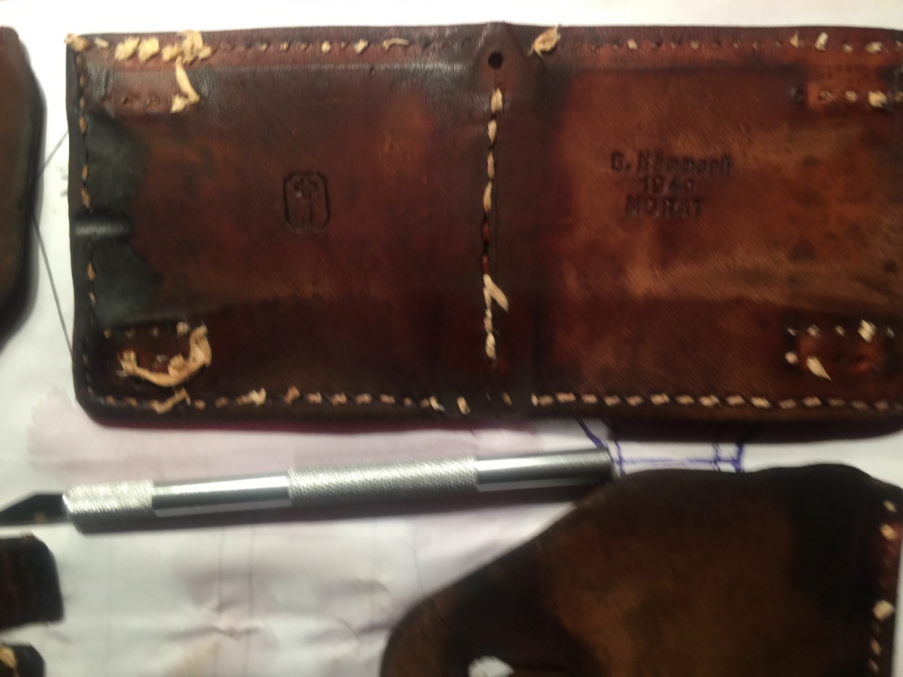

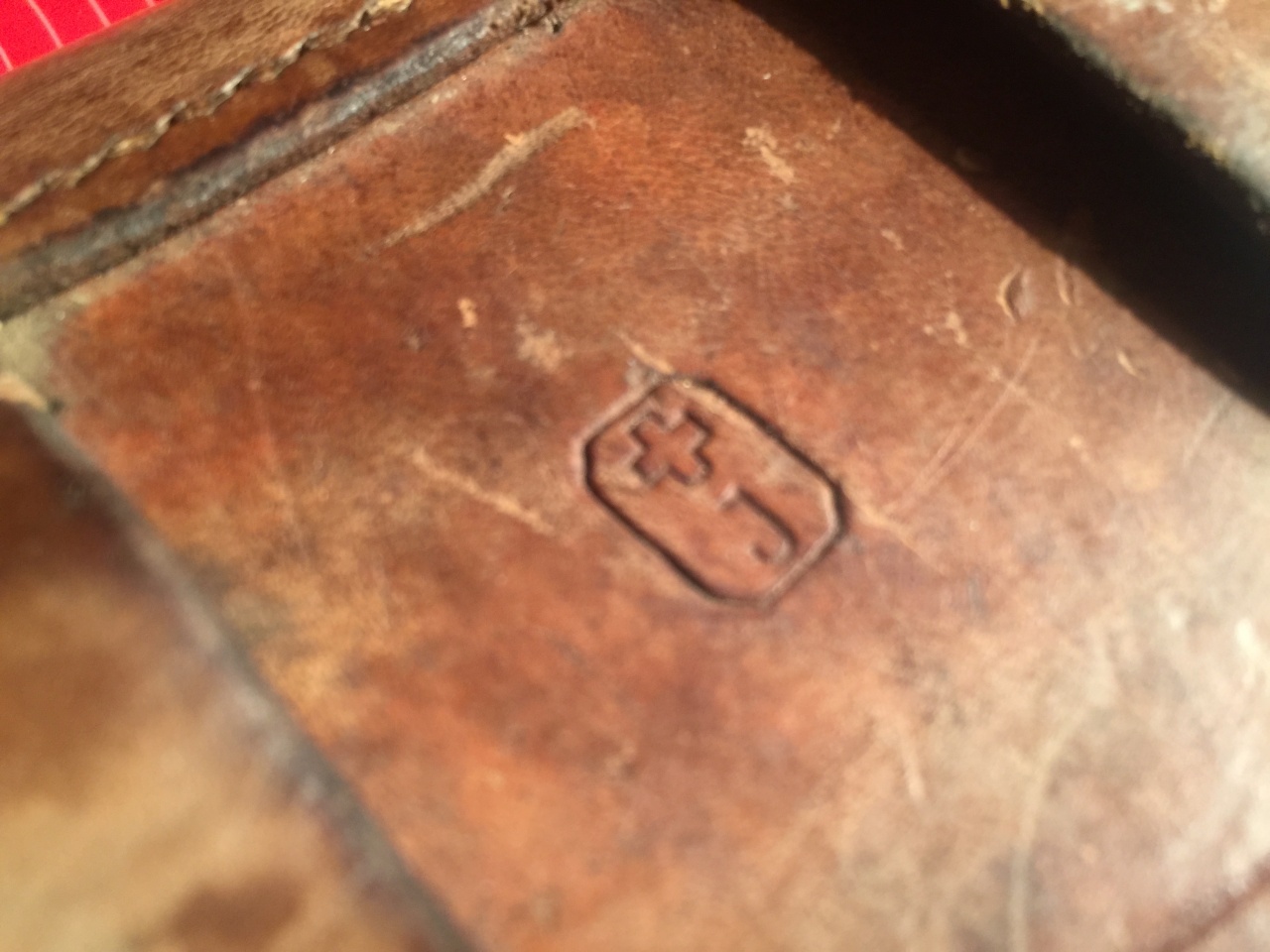

Приветствую Форумчане!
Прошу перу советов.
Пришел подсумок к магазинам Шмидт-Рубин 40-го года. Распорол, промыл мылом и водой, высушил. Чернота и грязь не ушла.
Чем очистить эту грязь?
Как расположить выкройки, что-бы клейма были на обеих частях ремня в 2-3 см от часов?
Кожа очень жесткая, чем обработать для придания эластичности?
Попробовал размять руками - не поддается.

Заранее спасибо за советы и отдельное спасибо Юрию Владимировичу из г. Тара Омской области, уступившему этот подсумок.
Кстати шит он был льняной нитью.

Нитки выдергивать пока не стал, может потом проклею места швов и оставлю часть бахромы в изделии.

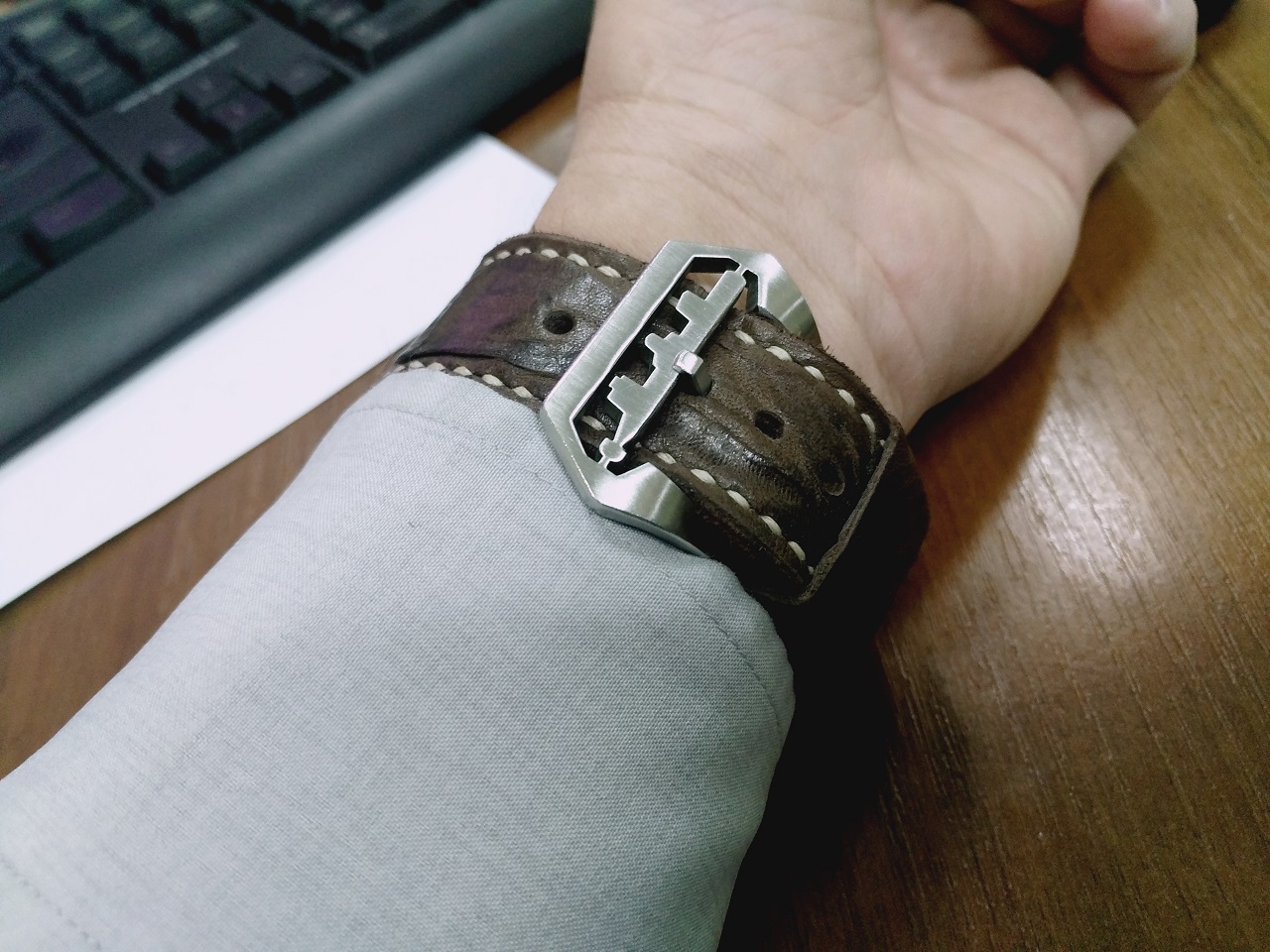

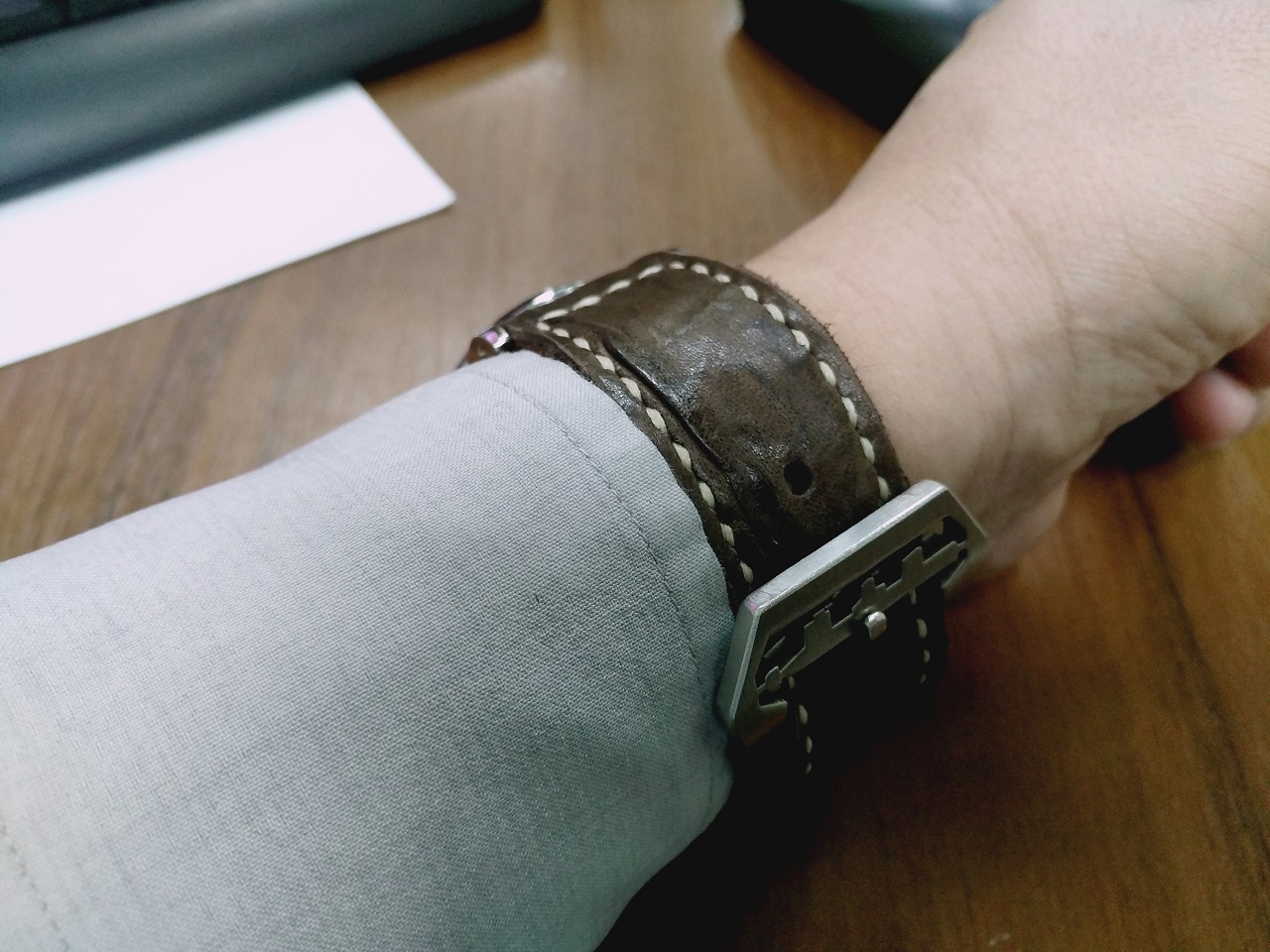

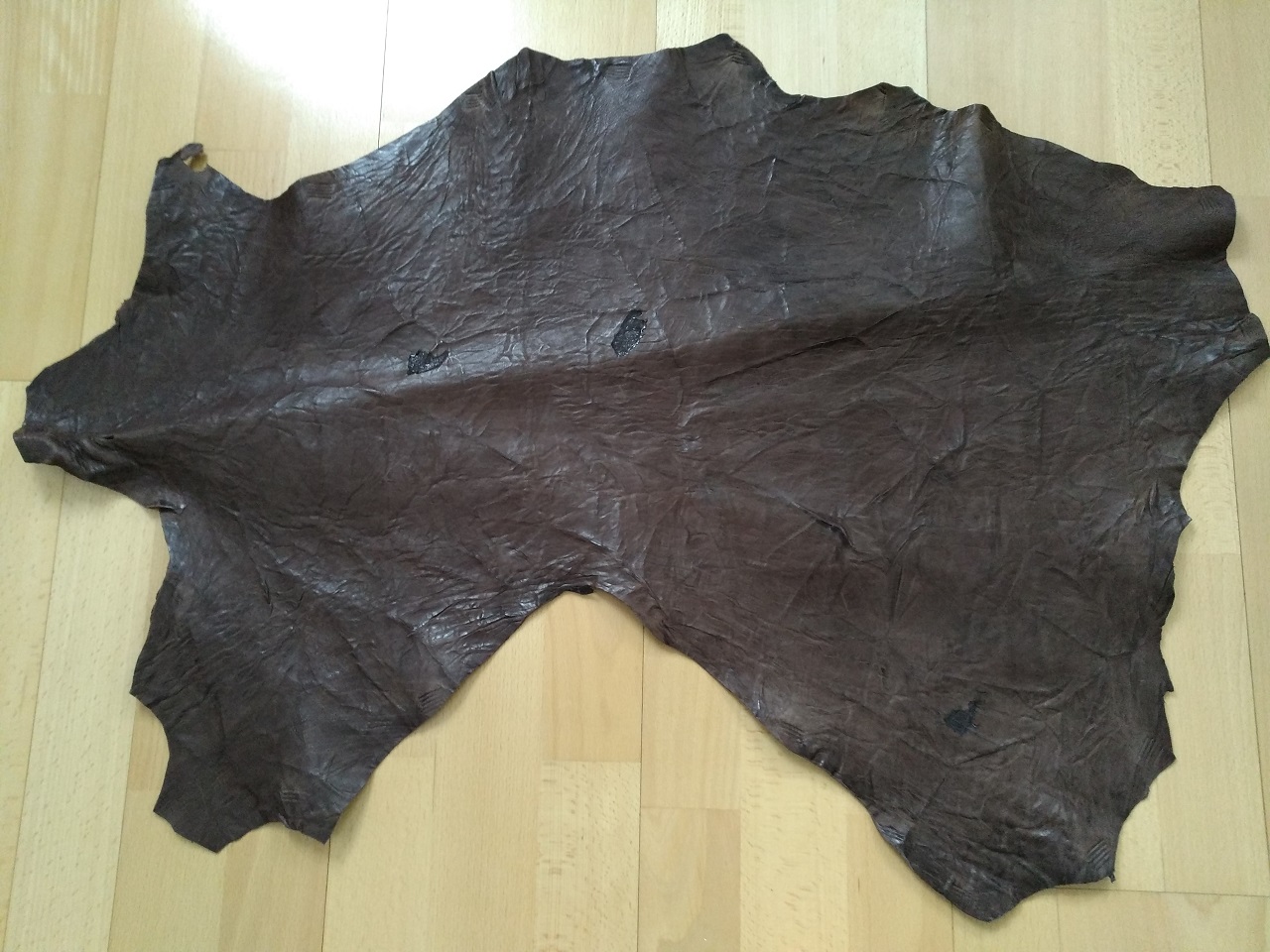

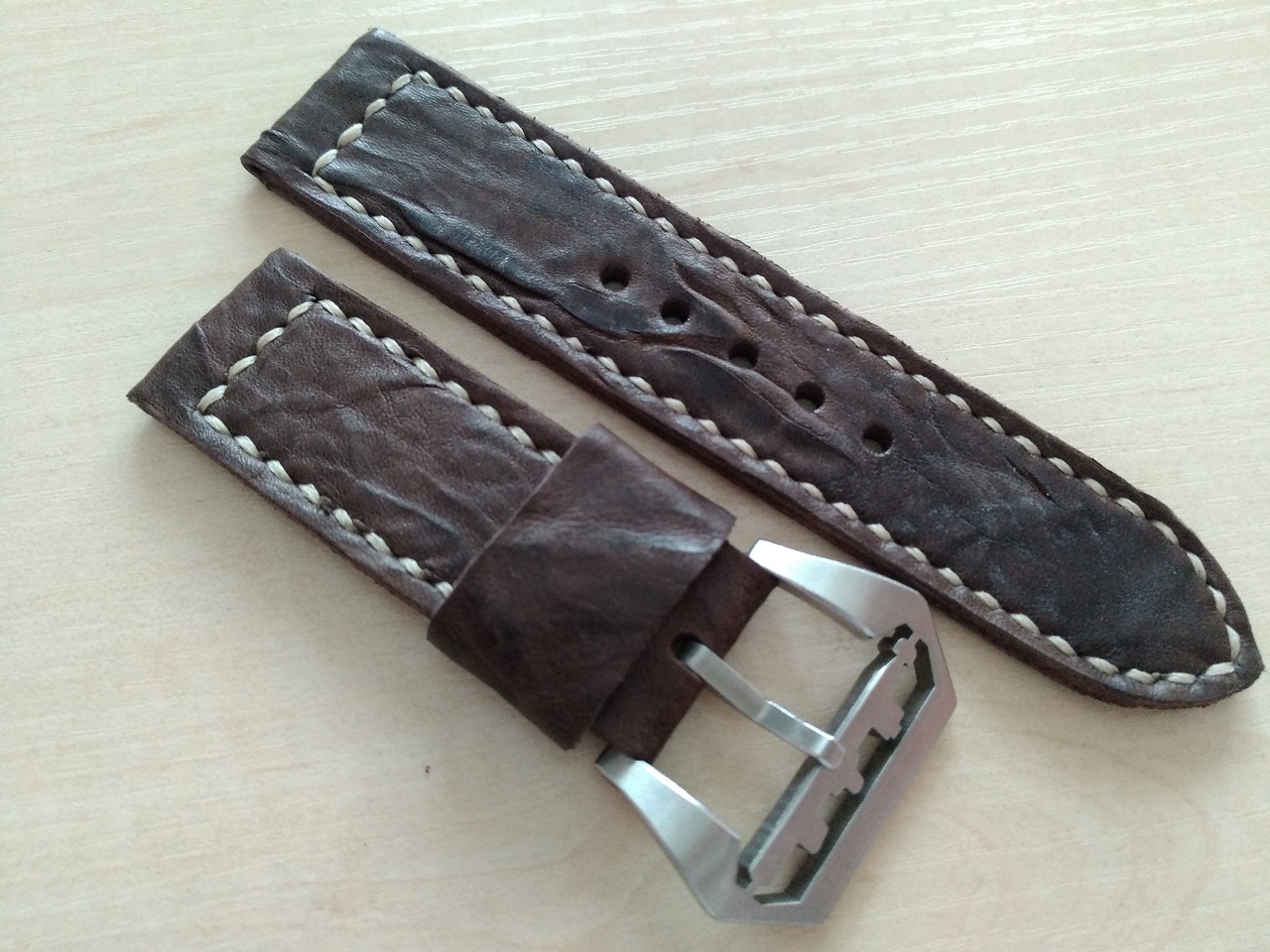

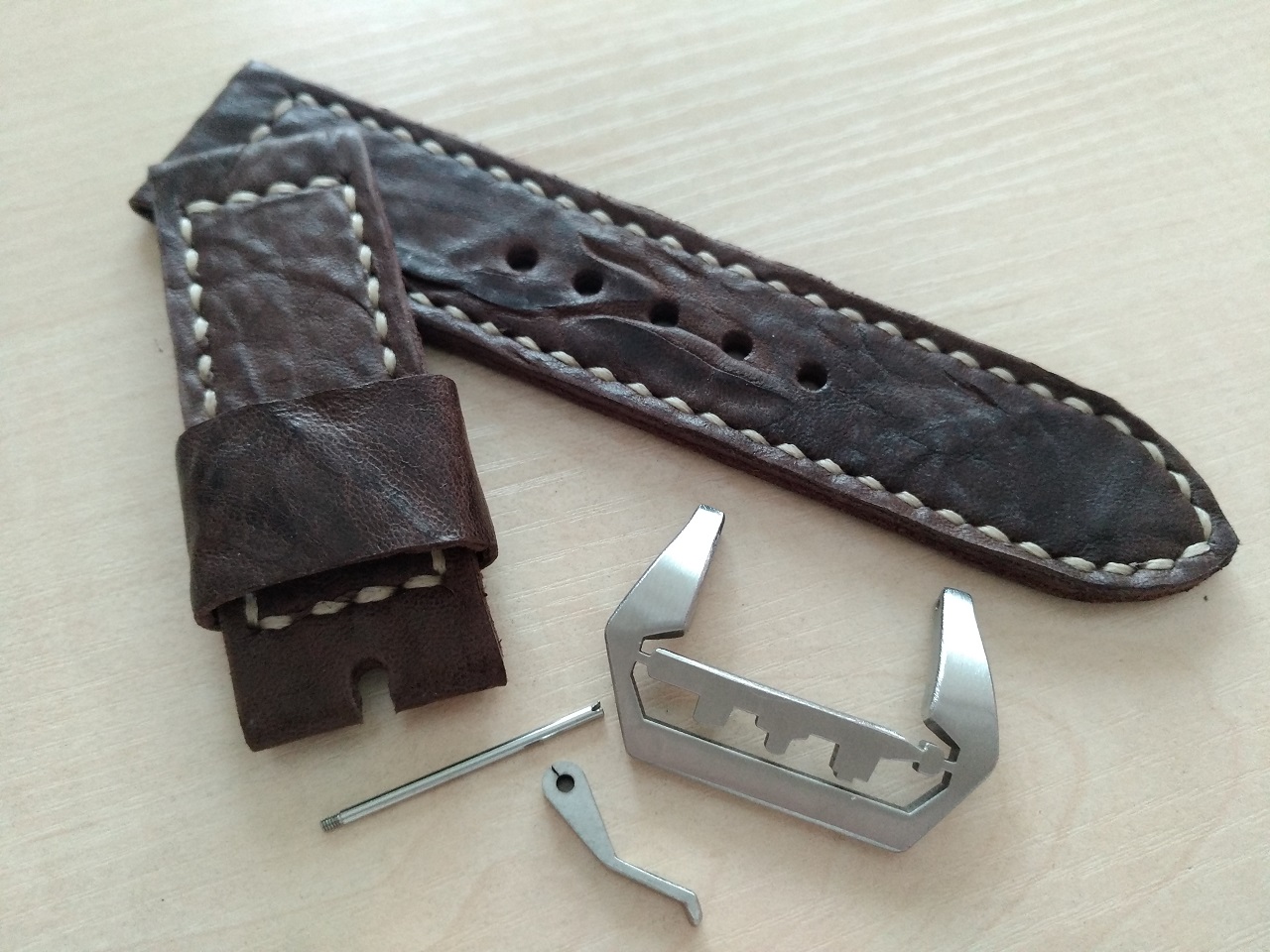

Жатая овчина (Италия). В 3 слоя 145\75\26\26, толщина 4.5мм. Первый раз работал с такой кожей, очень мягкий получился.

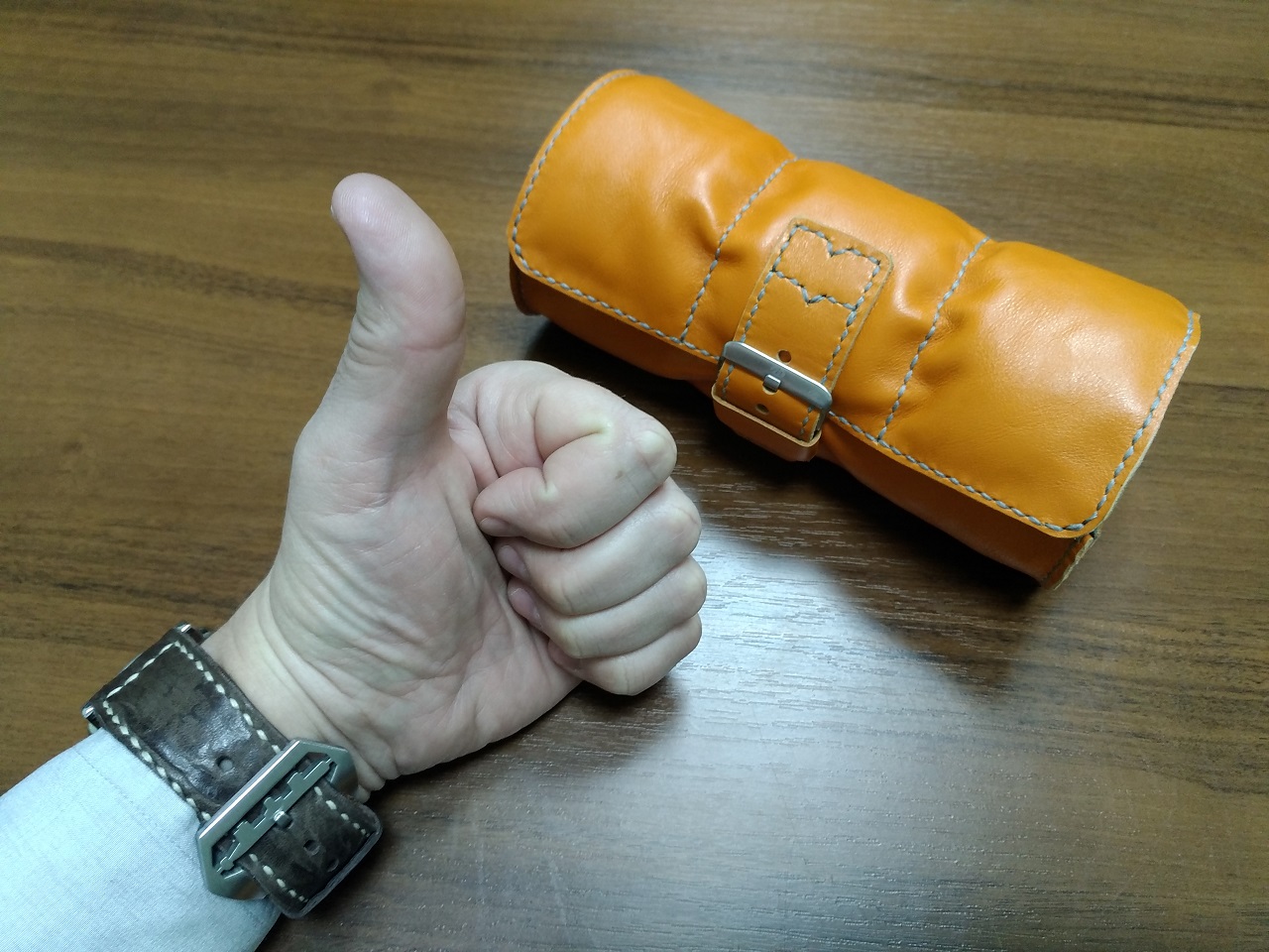

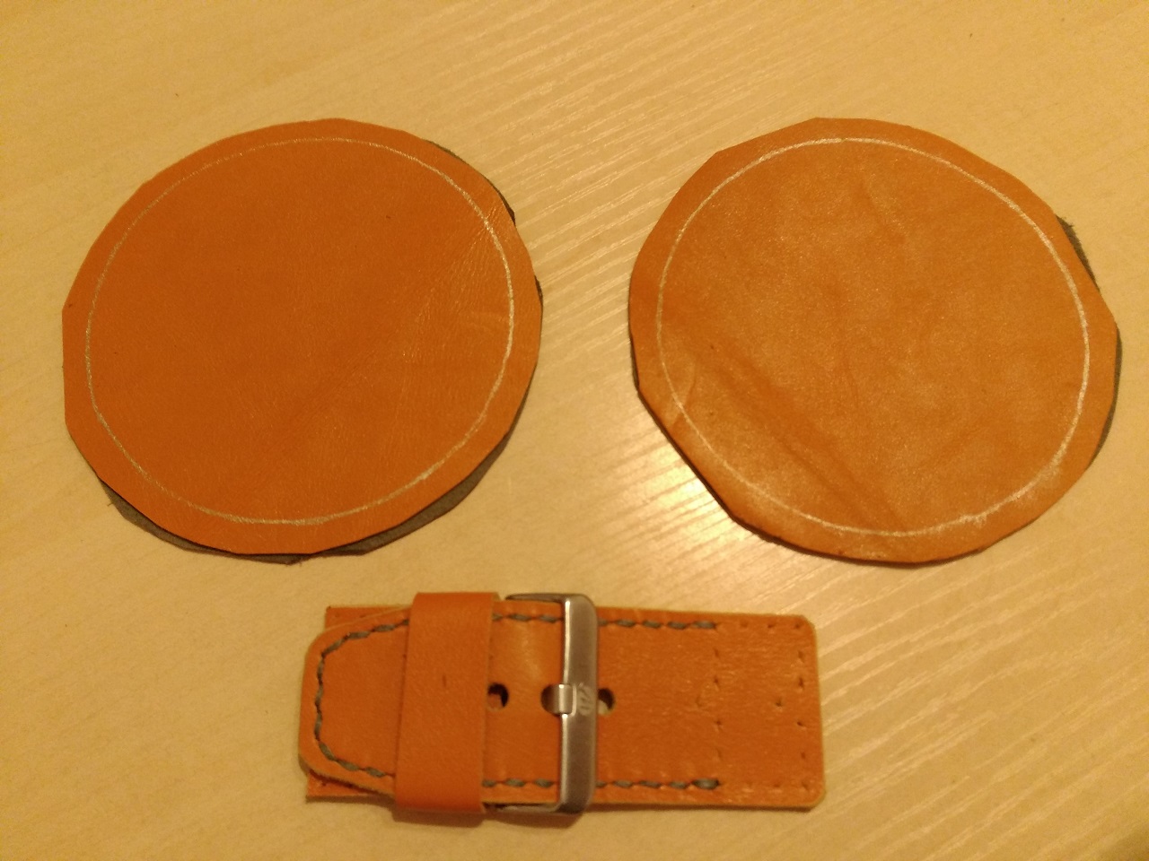

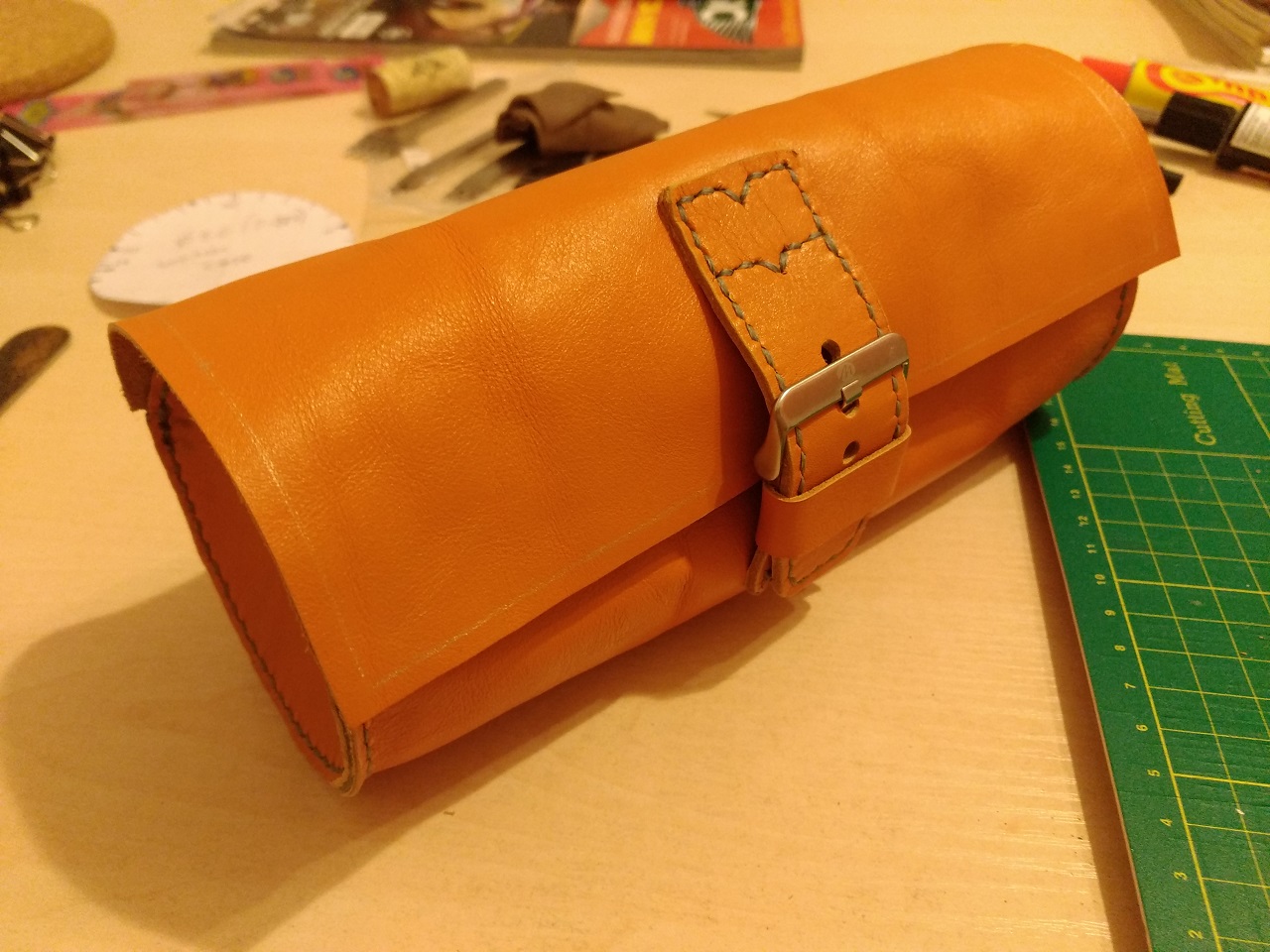

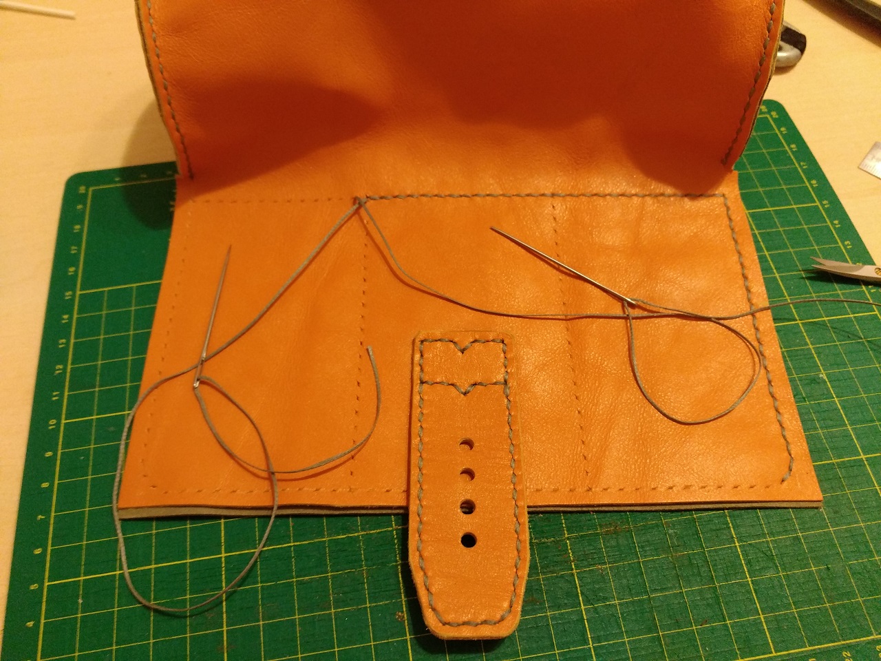

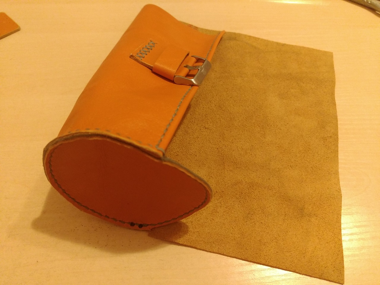

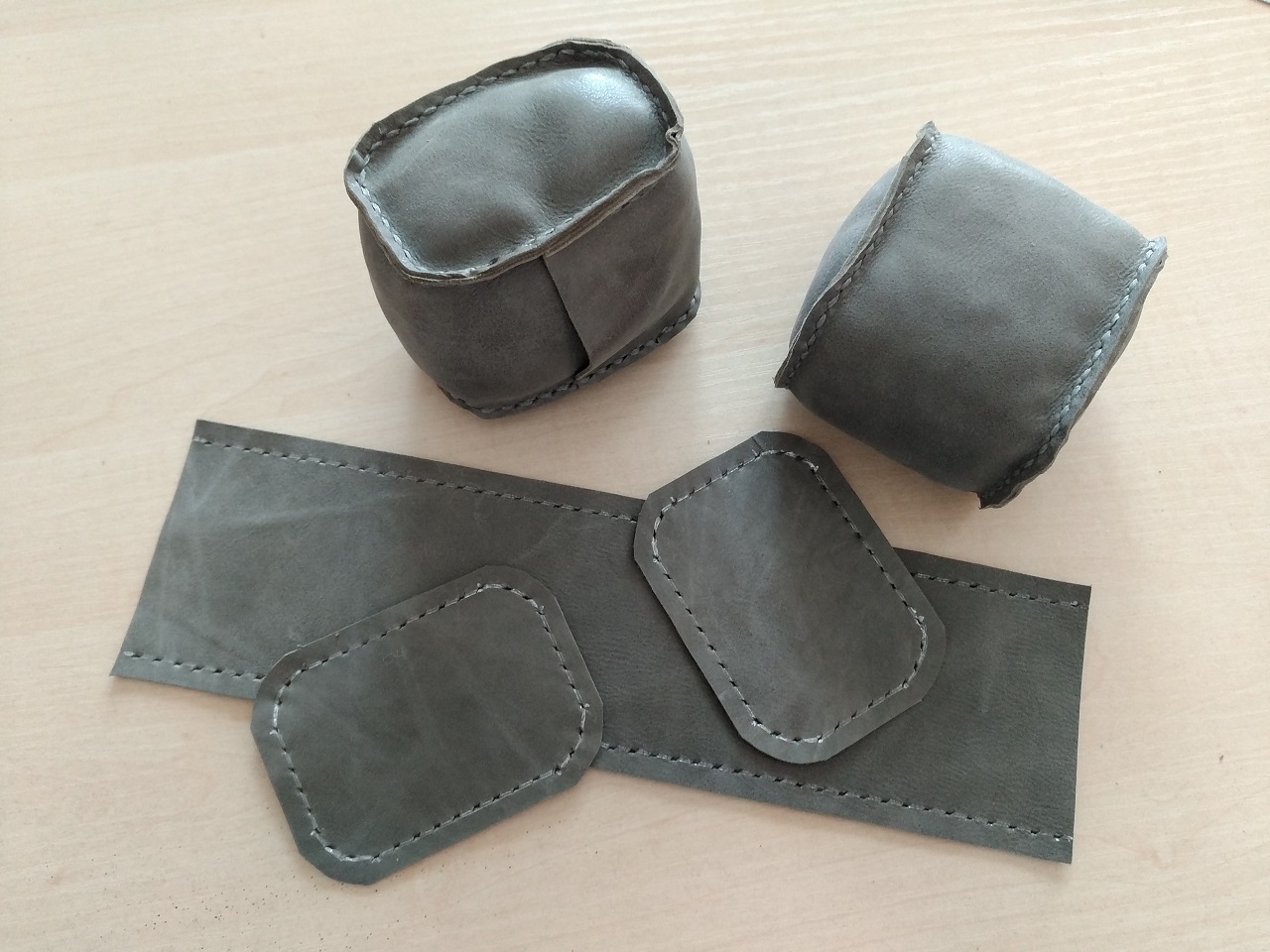

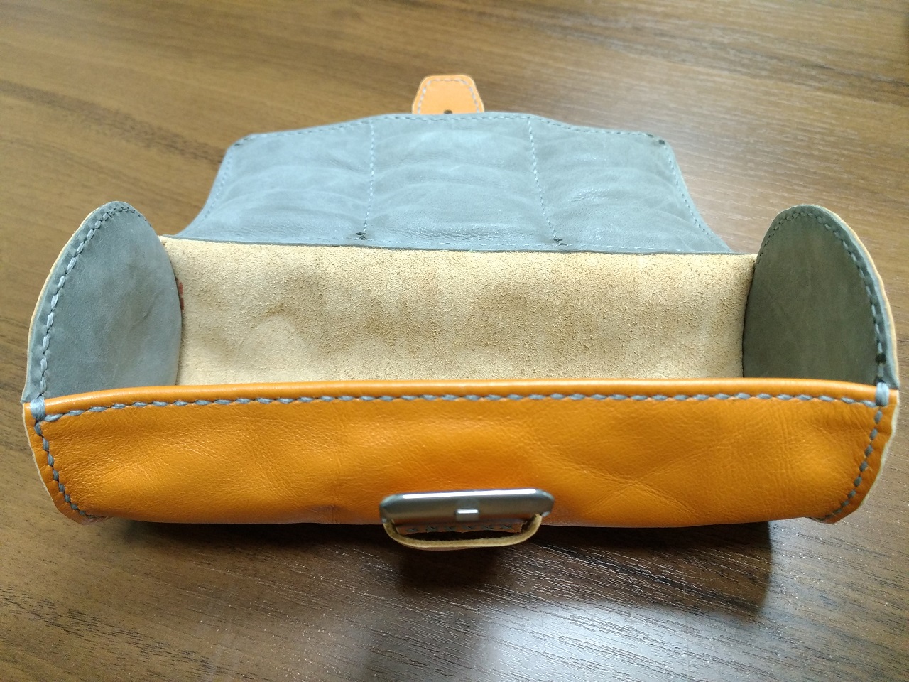

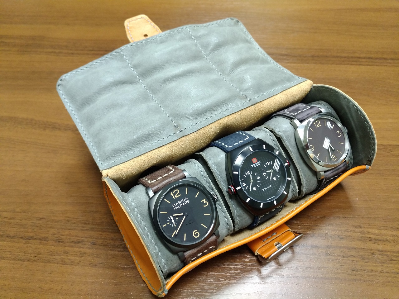

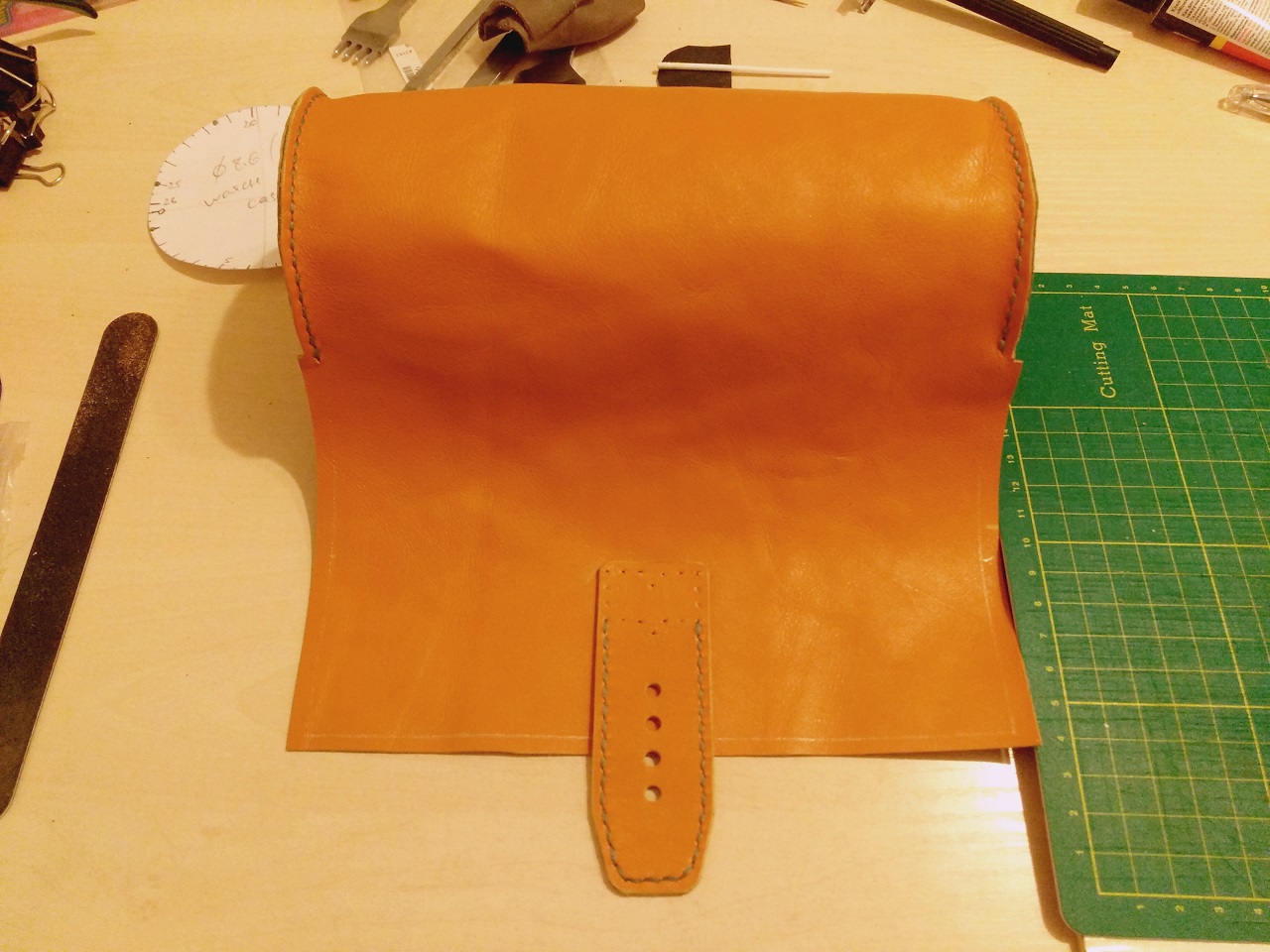

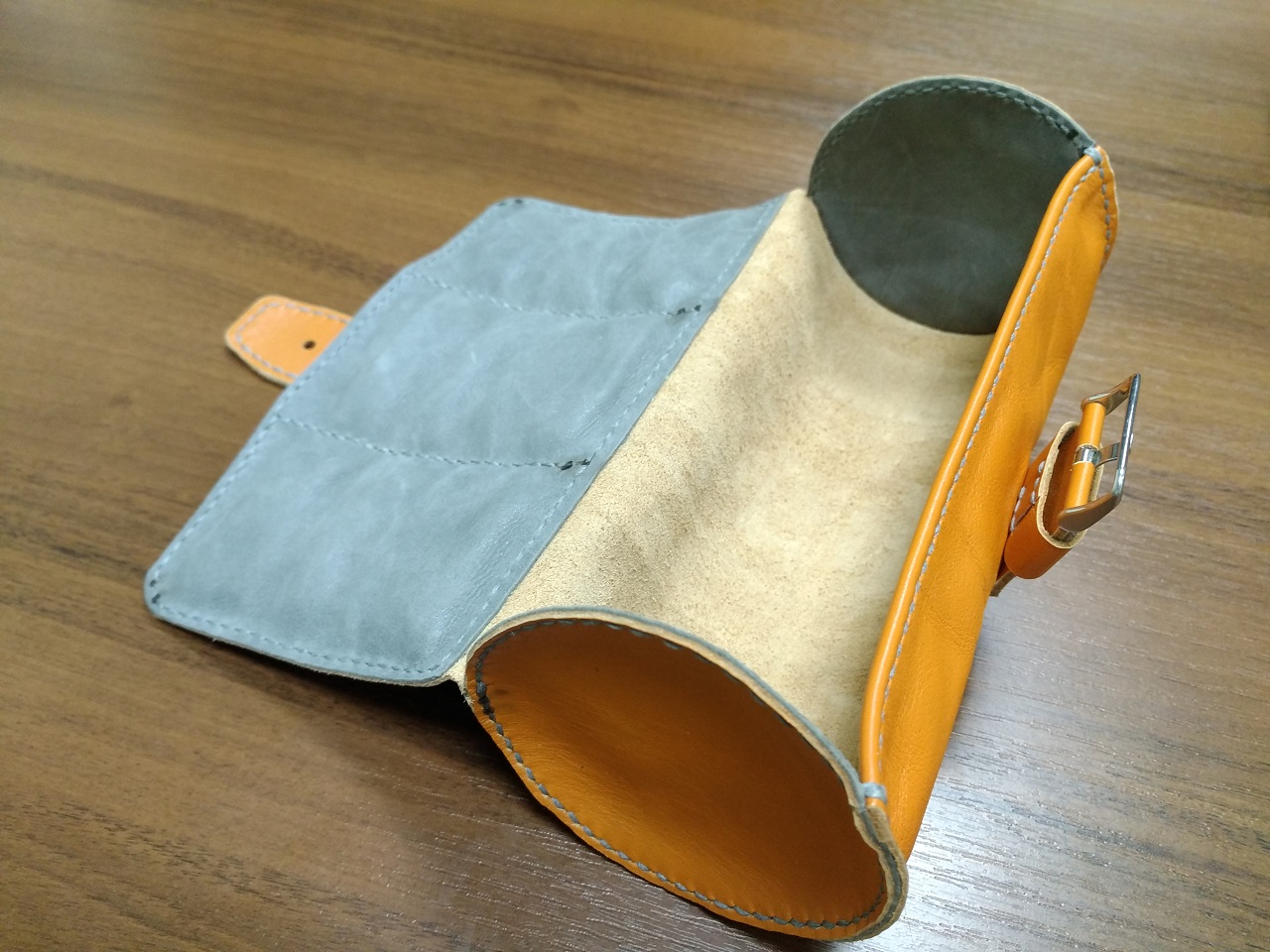

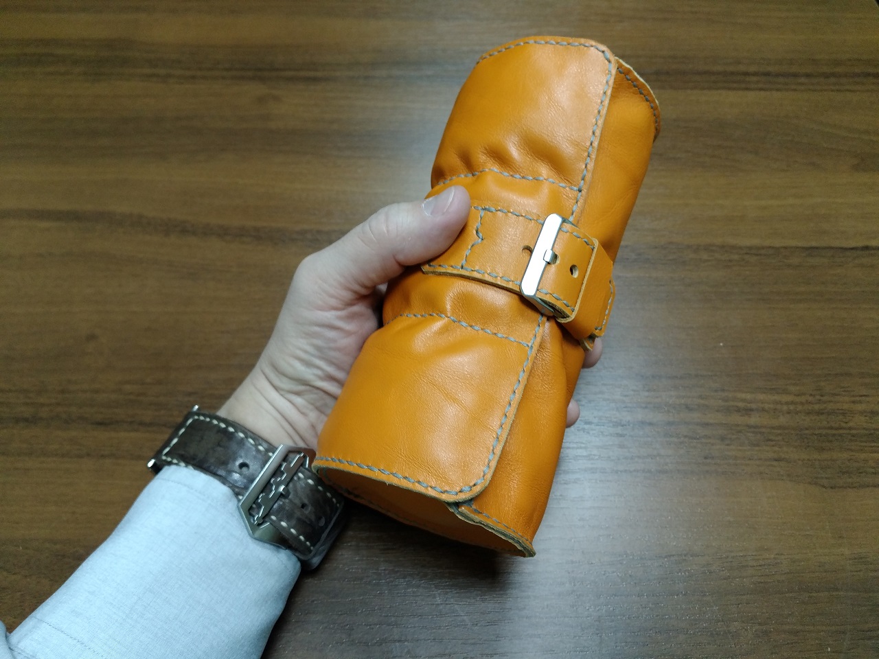

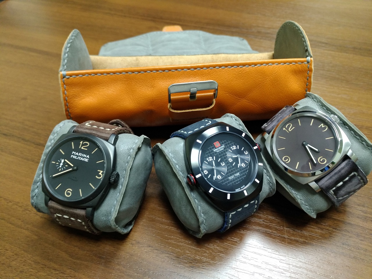

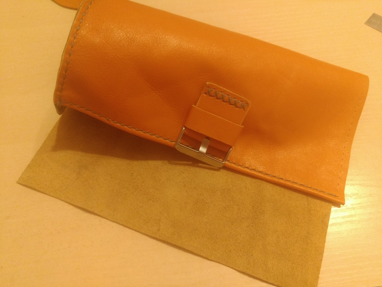

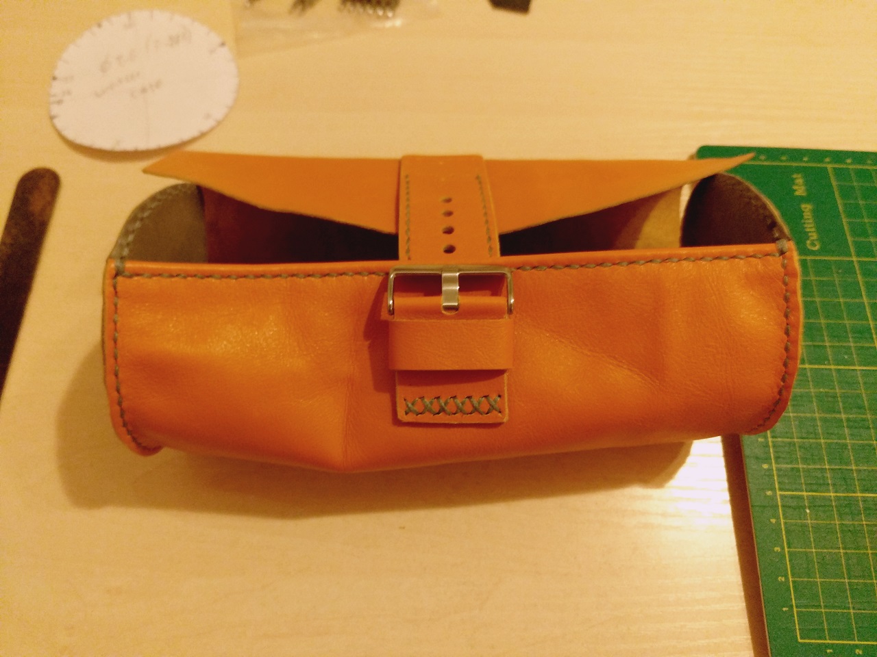

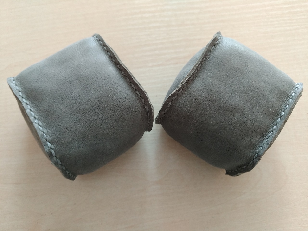

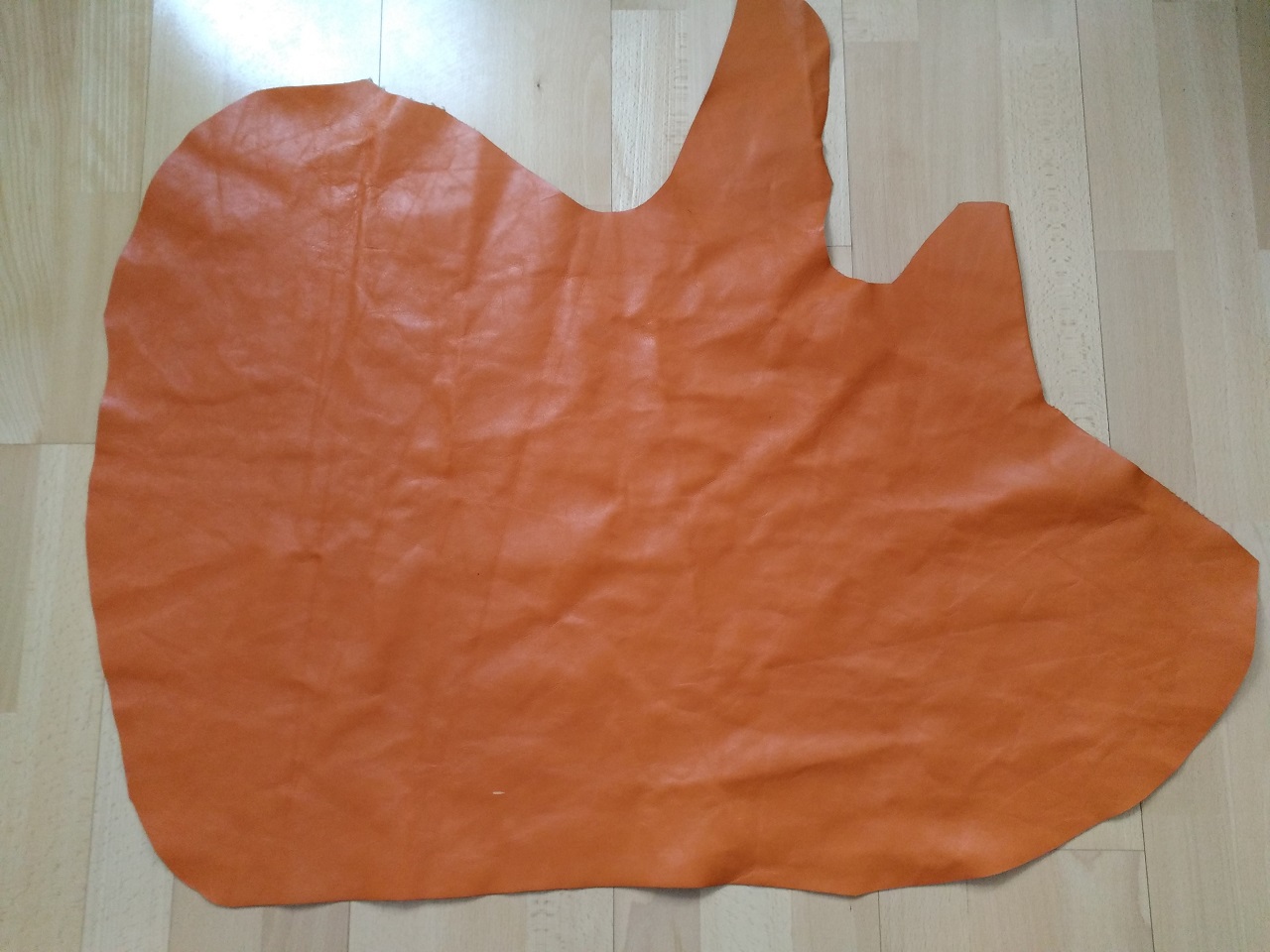

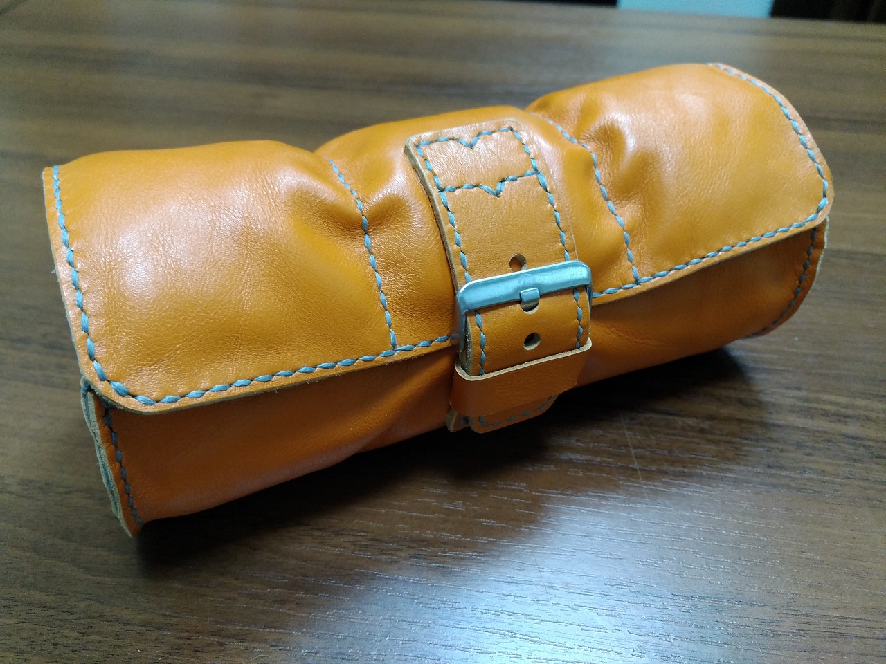

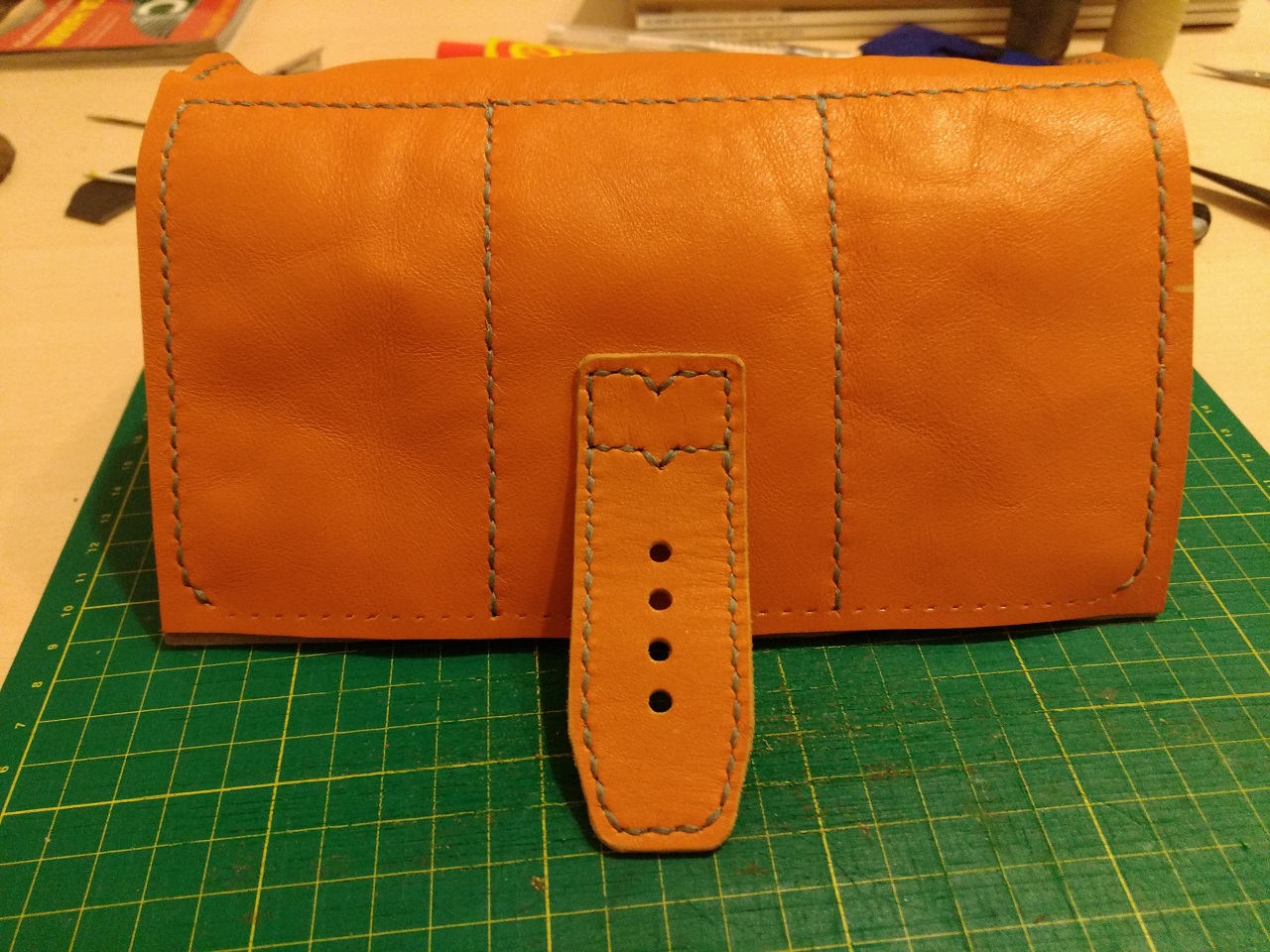

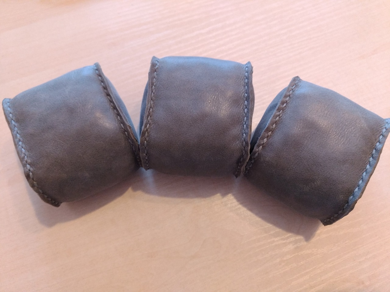

Travel watch case
Предистория.
Так как много времени провожу в поездках и постоянно беру с собой двое-четверо часов, то надоело возить их в пакетиках. Захотелось чего-нибудь красивого, эстетичного и надёжного. Руки растут из правильного места , навыки работы с кожей есть, фантазия присутствует, расчёты и выкройки тоже делать могу. Вот и решил я:"А не замахнуться нам, на Уильяма, нашего, Шекспира" (c) То есть смысл понятен, созрел я для изготовления Travel watch case под свои хотелки и под размер своих часов. Купил кожу КРС (Италия), ну и начал думать, как всё это воплотить в жизнь, чтобы было красиво, практично и безопасно для перевозки часов (то есть, чтобы они не касались корпусами друг-друга и чтобы стёкла тоже имели защиту).
Решил начать с подушечек. Замерил ширину и высоту будущих подушечек (застегнул ремешок, как на запястье, и снял размеры), подумал, что овальная форма будет то, что надо. Размер боковин получился 65\45мм, ширина 65мм. После изготовления набил их синтепоном, надел часы и уже снимал размеры таким образом, чтобы часы на подушечках сидели в кейсе плотно и не болтались. У меня получилось, что диаметр кейса должен быть 86мм и ширина 200мм. Ремешок-застёжку сделал шириной 34мм, так как именно такая бакля имелась в наличии. Потом, уже после того, как всё сшил, то понял, что для стёкол тоже необходима защита, и решил сделать на клапане кейса 3 кармашка и набить их тоже синтепоном.
В общем, тем, что получилось я остался доволен, хотя некоторые косяки в работе и присутствуют. Процесс изготовления был не быстрый, во-первых это было для меня в новинку, ну а во-вторых, не было у меня права на ошибку (не хотел я переделывать, в случае чего ).
Сразу извиняюсь за длинный эпос , ну и спасибо за то, что уделили внимание .
Всем добра и успехов

Результат вечернего рукоблудства, вот такой "трэш" сотворил. 145\75\26\26мм, толщина 4.5мм.
Очень позитивно!

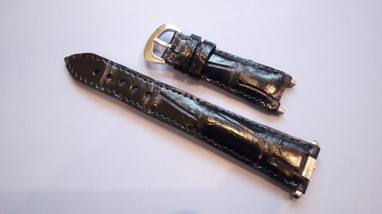

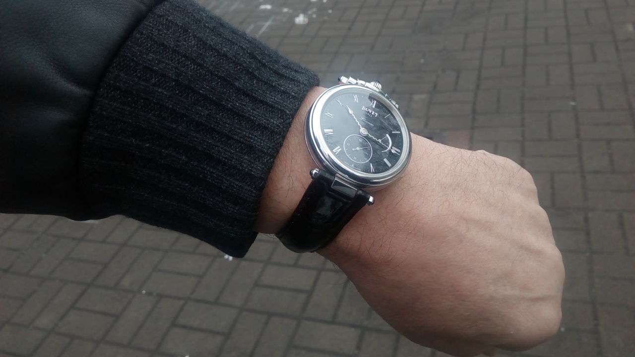

Croco for Bovet Amadeo Fleurier.
Вот такой вот ассиметрик))
Вобще, при разборе старого- очень продуманная конструкция, что понимаешь- не зря такая цена на новый).
