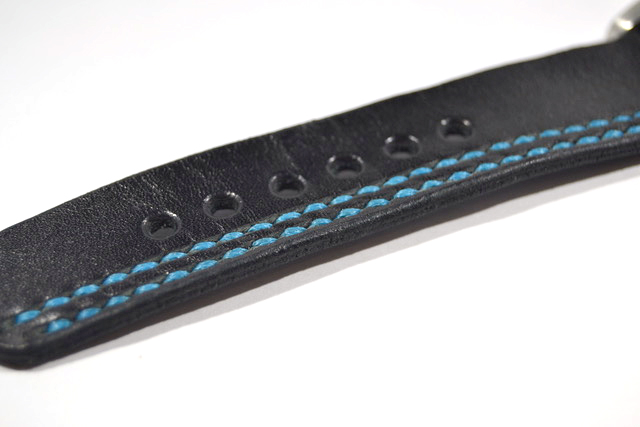

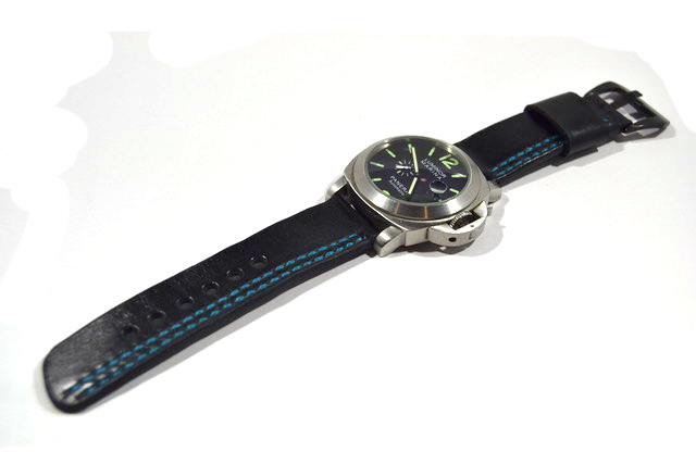

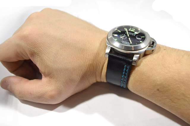

Вот такой спортивный ремешок пошил вчера. За часы не пинать, это муляж для фото )))
Осваиваю самодельный лайтбокс для фото, в общем совместно с фотошопом что то вырисовывается)
Коллеги, у меня вопрос по моему ремешку... из-за прошивки с одной стороны появилось с ее стороны некоторое напряжение, и в сторону этого напряжения ремешок немного загнулся. при носке этого абсолютно не видно, но когда лежит на столе то это просто ужас как заметно... можно ли это сейчас как то исправить и как избежать в дальнейшем? или при такой прошивке это неизбежно?
ID:	2088513   Нажмите на изображение для увеличения
ID:	2088514   Нажмите на изображение для увеличения

Сообщение от Fimuch Посмотреть сообщение
У меня такое было. Лечил тем, что делал перепрошивку, но старался не сильно затягивать шов.

Перекос происходит из-за того, что руками держите.
если для вас односторонняя прошивка очень актуальна используйте шорник. Дело не в затяжке шва, а в том, что вы эту сторону тяните на себя при прошивке. Как и сказали, что при прошивке с другой стороны ремень выравнивается. при односторонней нет))
