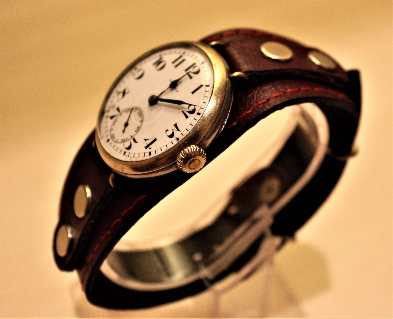

Работа которая заняла у меня долгое время на обдумывания...
Был старый отцовский ремень, использовать по прямому назначению его уже было не прилично ввиду его состояния, а на память хотелось из него что то придумать. Идея часового ремня пришла быстро, но воплотить сразу не получилось. Ремень при загибаниях лопался, а загибания были в ответственных местах, у бакли и у крепления часов.
В итоге было принято решение вклеить в этих местах стропу под кожу что бы придать прочности. Кожа была утоньшена и вклеена стропа. Кожа была отшкурена т.к. старая краска была в отвратительном состоянии и покрыта воском. Как всегда прошито все седельным швом. Кожаное кольцо для хлястика делать не стал, во первых из этой кожи это не представлялось возможным, да и хотелось чего то интересненького... в итоге вместо него поставил кобурную кнопку. За баклю отдельное спасибо Denesis ) пришлось ее правда немного доработать. гнул что бы по форме ремня легла красиво.

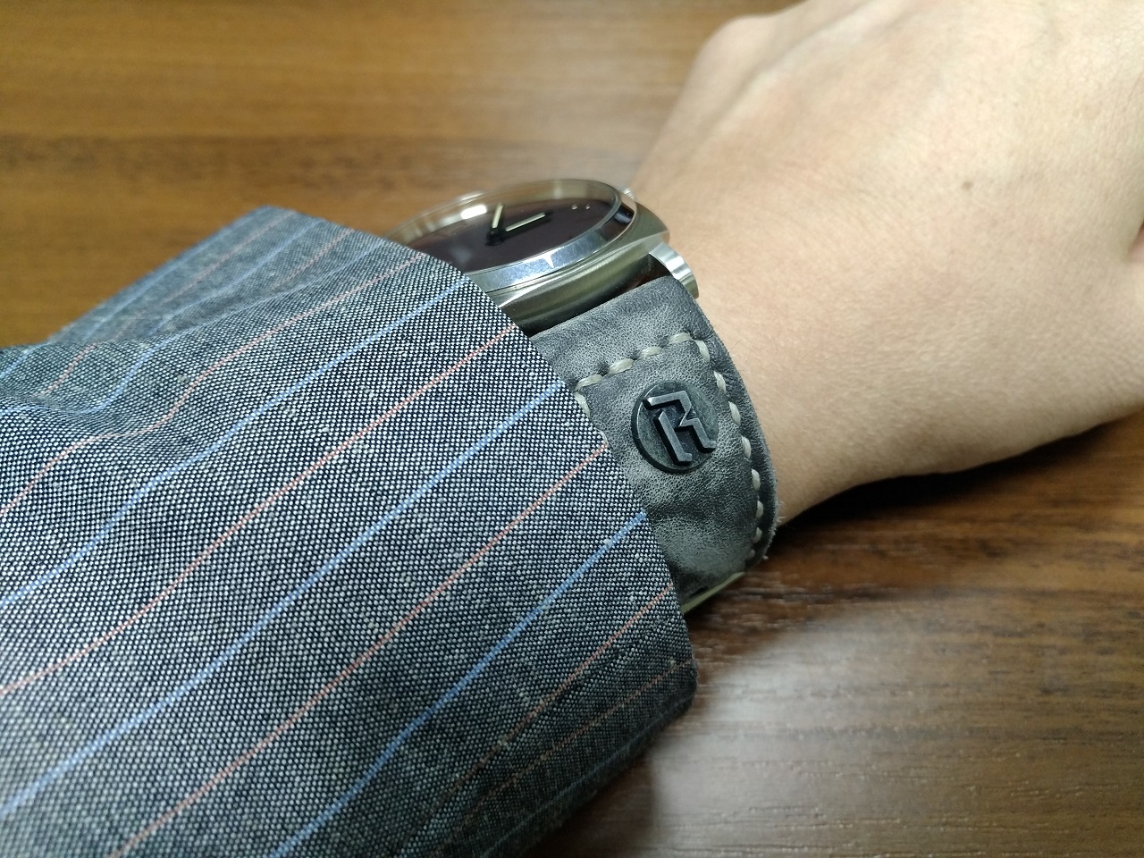

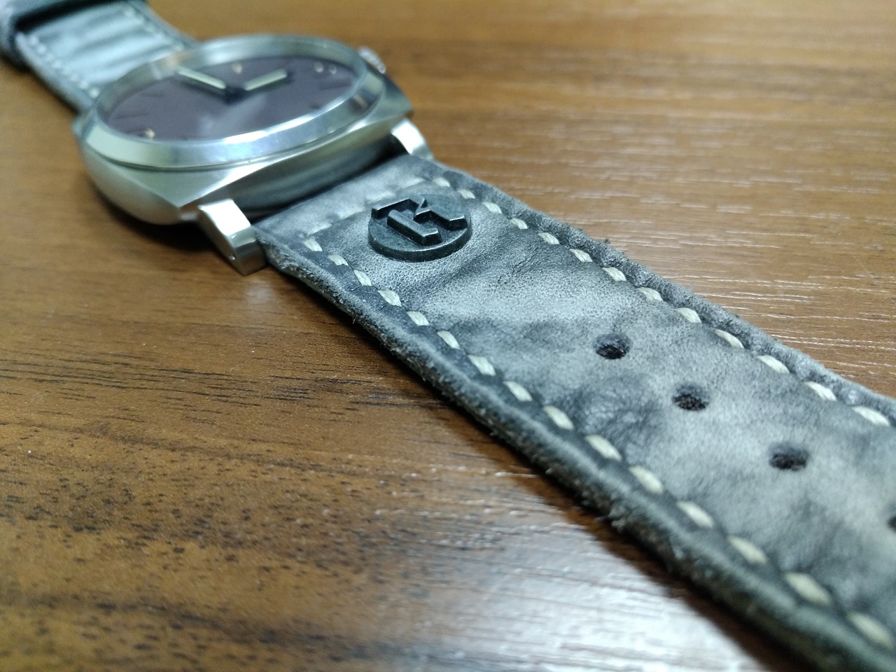

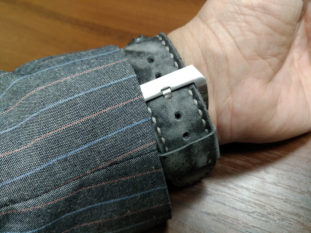

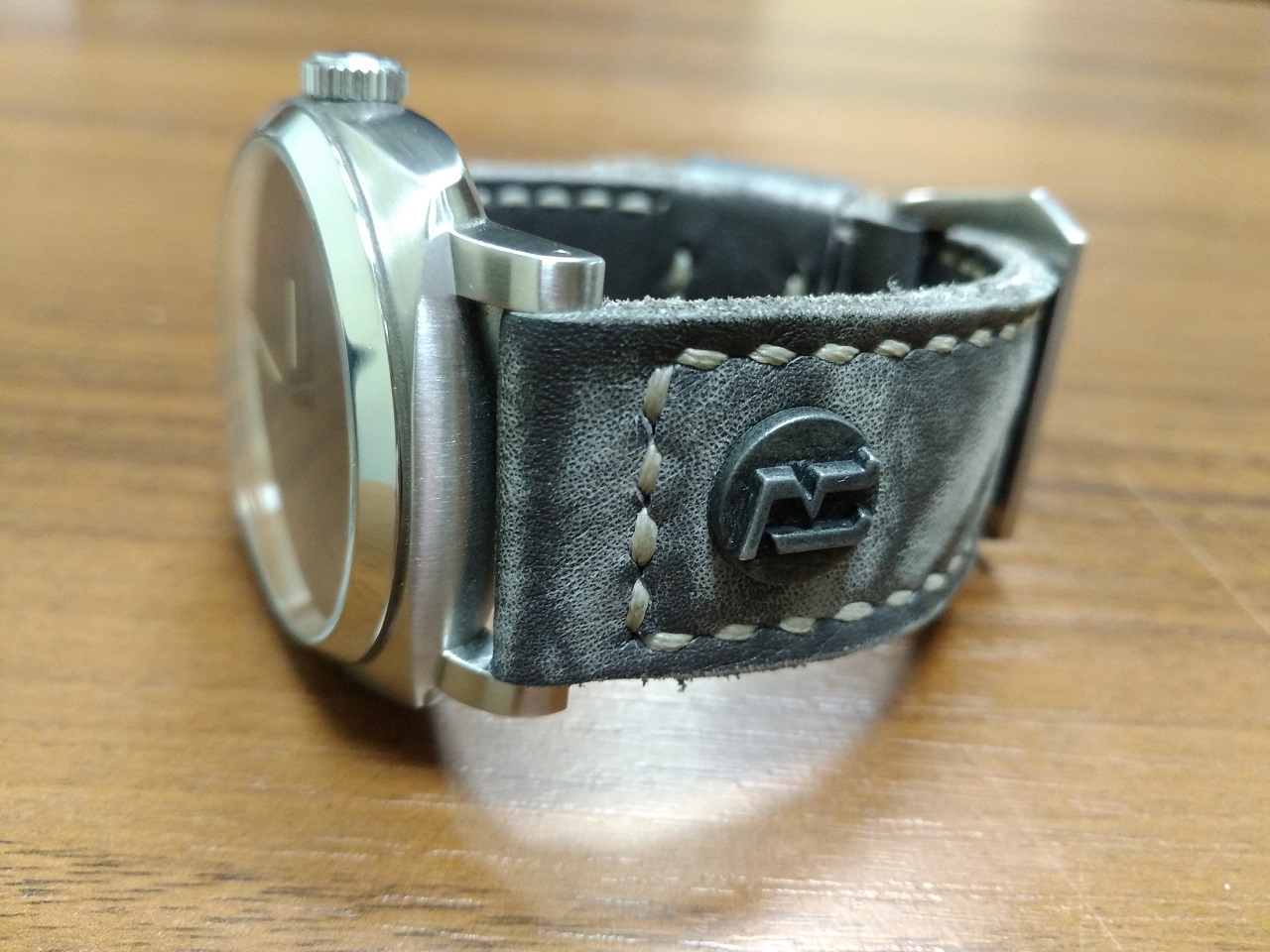

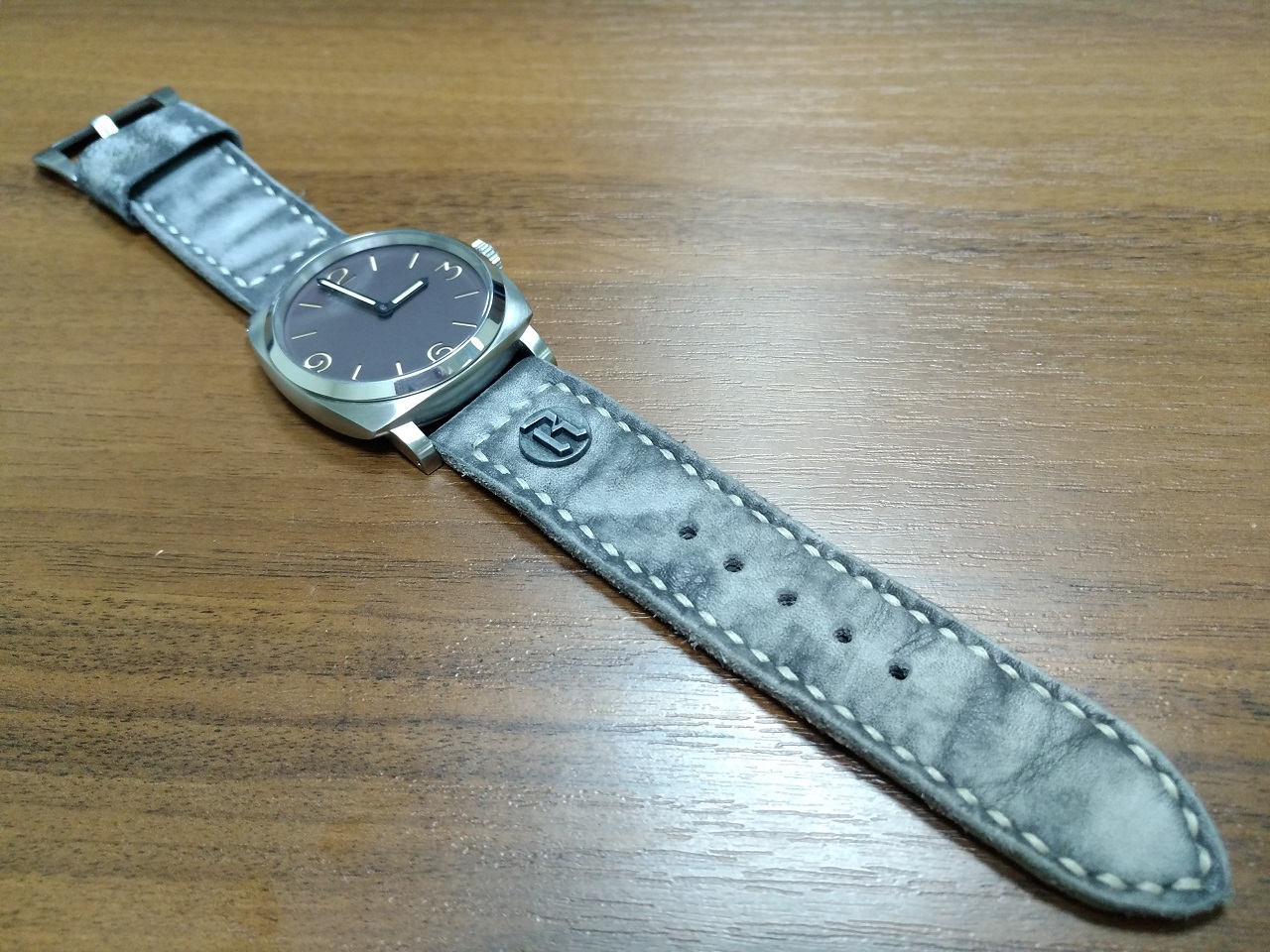

"Man in grey"
ID:	2067659   Нажмите на изображение для увеличения
ID:	2067660   Нажмите на изображение для увеличения
ID:	2067661   Нажмите на изображение для увеличения
ID:	2067662   Нажмите на изображение для увеличения
Один видит в луже грязь,......другой видит в луже отражение звёзд.

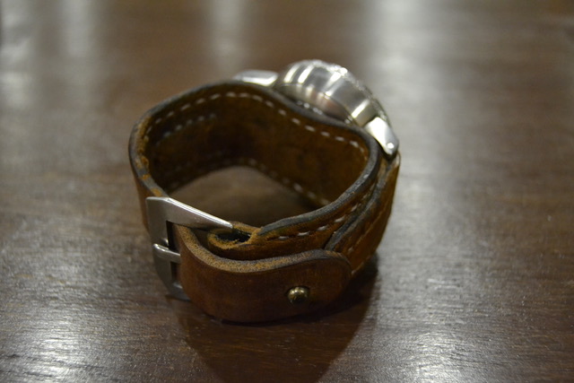

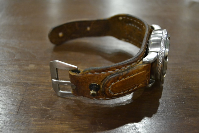

Ремешок на траншейную Омегу.
Спасибо огромное Александру Ивановичу за вот такой творческий подход к решению изготовления ремешка на старенькую траншейную Омегу. На мой взгляд очень здорово получилось.Нажмите на изображение для увеличения
