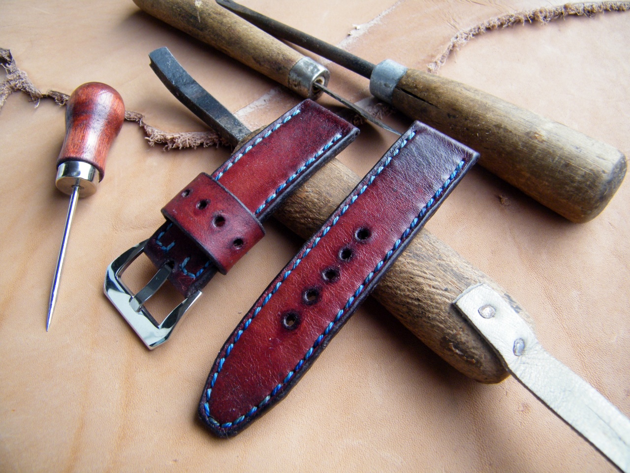

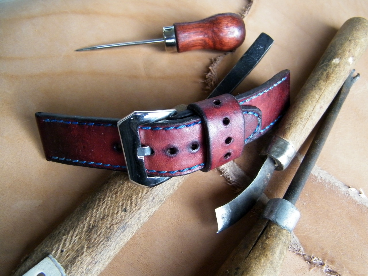

вообще да, соглашусь. Но так как пробивку не исправить, можно изменить диаметр нити. Но опять же, смотря для каких часов. Судя по всему диаметр отв. 1,0-1,5. нить - 0,6. 0,75 макс. Вообще если нравится, то конечно же не нужно ничего менять

Спасибо за советы!) Я говорил уже - ремешок задумывался винтажный, с "артефактами". Мне нравятся большие дырки на подобных ремешках, это правда). Иногда, я даже тоньше нить использую, при больших дырках. Но, постараюсь держать себя в рамках умеренности).

в винтажных изделиях из кожи не было круглых отверстий от пробивки(ну кроме заклепок и т.д.). Сейчас есть пробойники "косые" имитирующие седельный шов или шило конусное. На мой взгляд отверстие от такого пробойника, еще и предварительно смазанного черным воском или горячим шилом, дало бы больше винтажности изделию, чем ровные отверстия.
Вы правы! Спасибо! Значит, буду уходить от "круглых"... Насчет воска - отдельное спасибо). Буду практиковать!

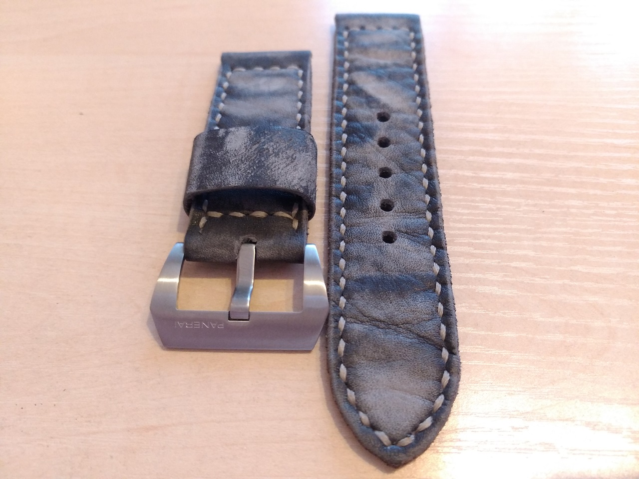

Винтаж

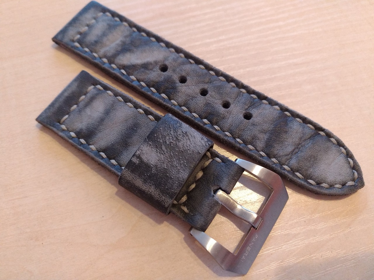

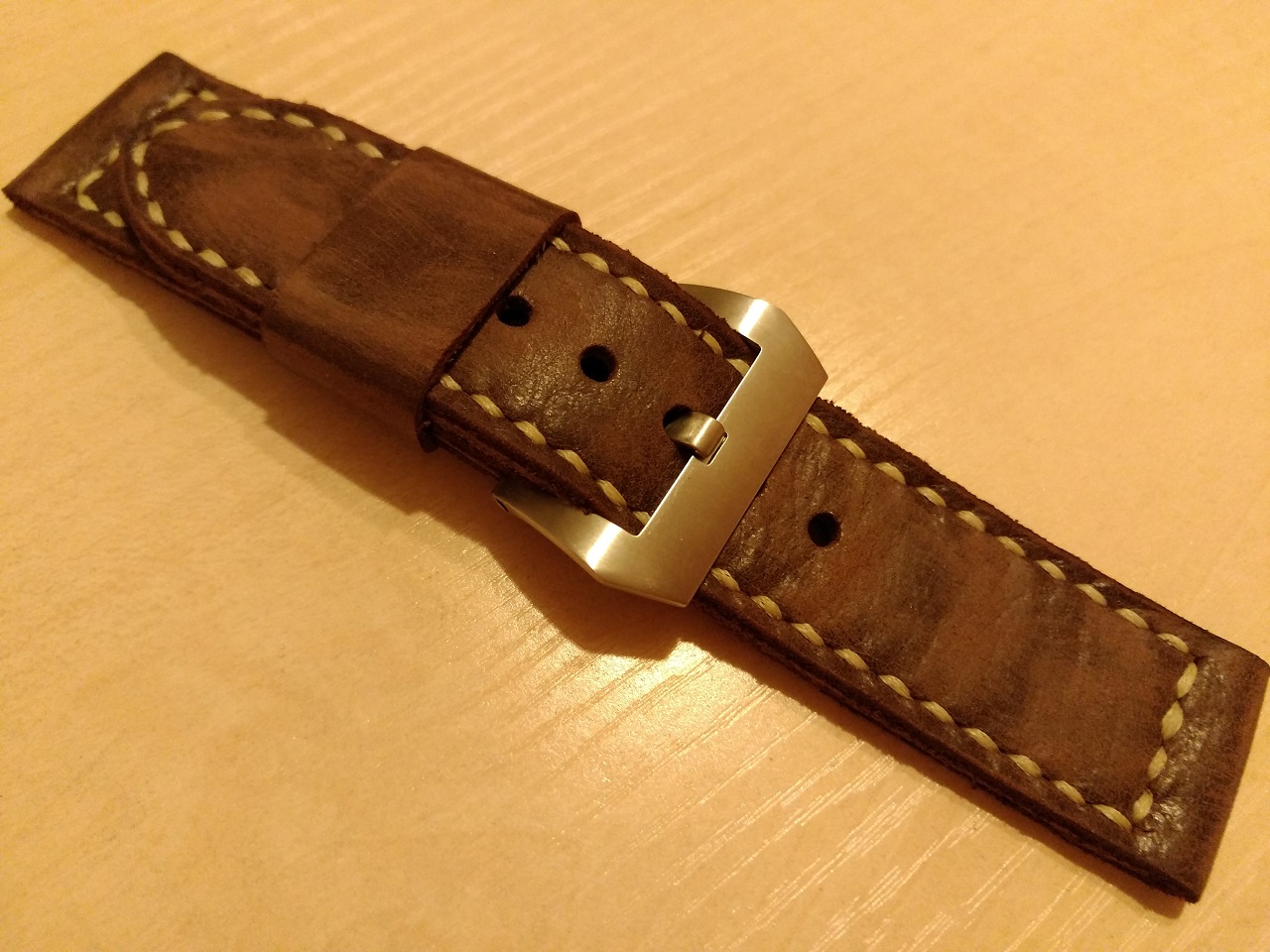

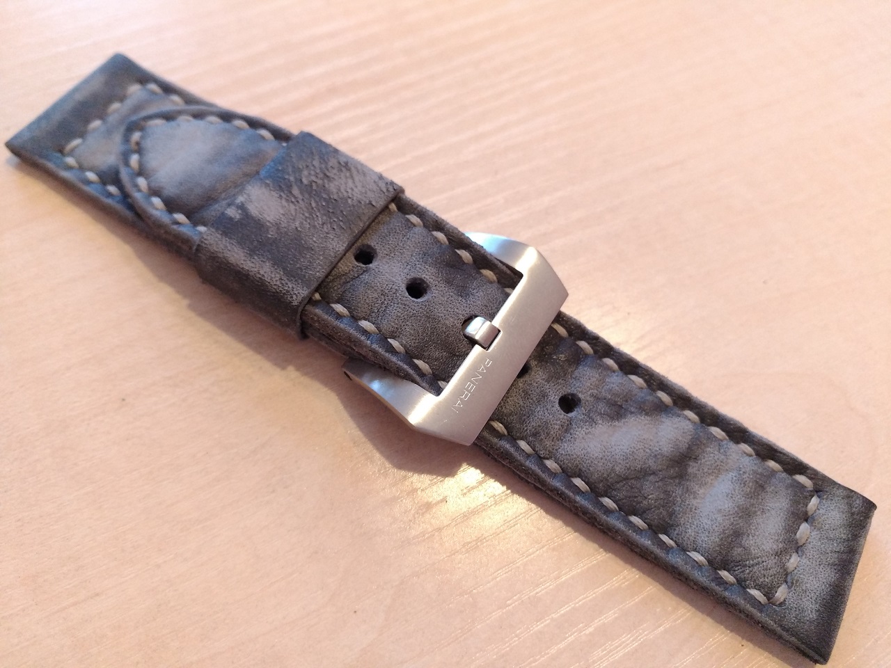

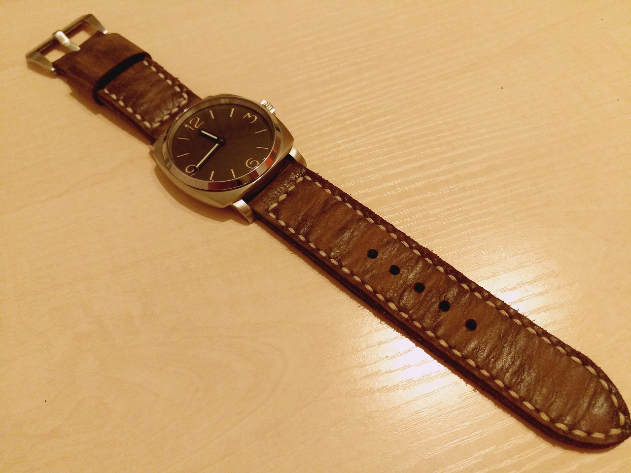

И снова винтаж, рецепт тот же, Итальянская обувная кожа, обработанная шкуркой в финале и плоская, вощёная нить Dafna. 140\75\26\26мм
ID:	2060320   Нажмите на изображение для увеличения
ID:	2060321   Нажмите на изображение для увеличения
ID:	2060322   Нажмите на изображение для увеличения
ID:	2060323   Нажмите на изображение для увеличения
ID:	2060324   Нажмите на изображение для увеличения
ID:	2060325   Нажмите на изображение для увеличения
ID:	2060326   Нажмите на изображение для увеличения
ID:	2060327   Нажмите на изображение для увеличения

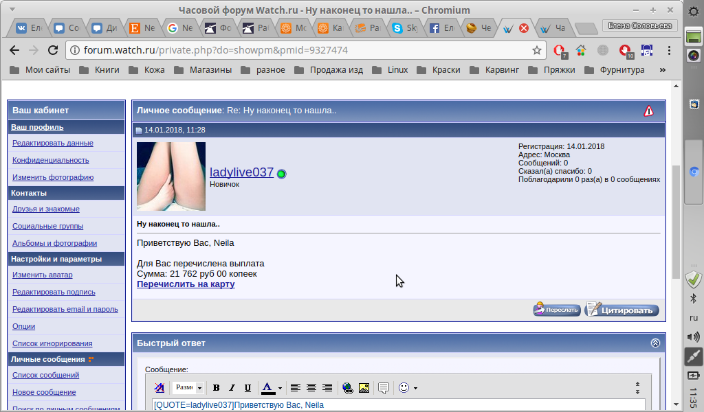

Други, будьте осторожны, не переходите по ссылке с этого сообщения. Рассылается по личкам спам, в форум администрации уже написала.

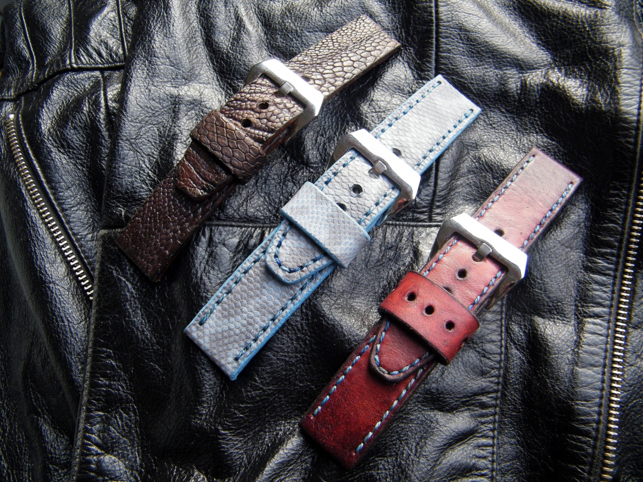

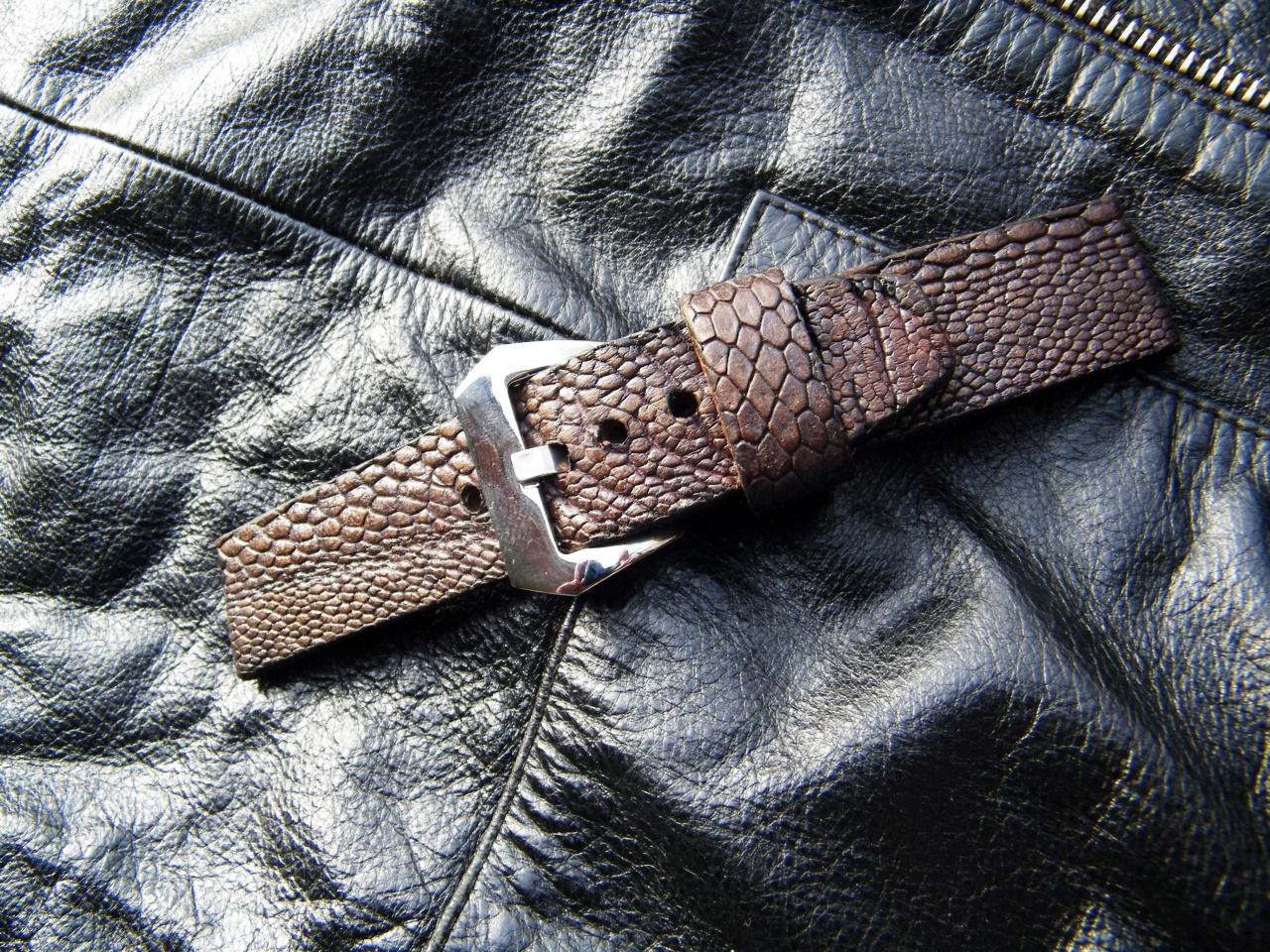

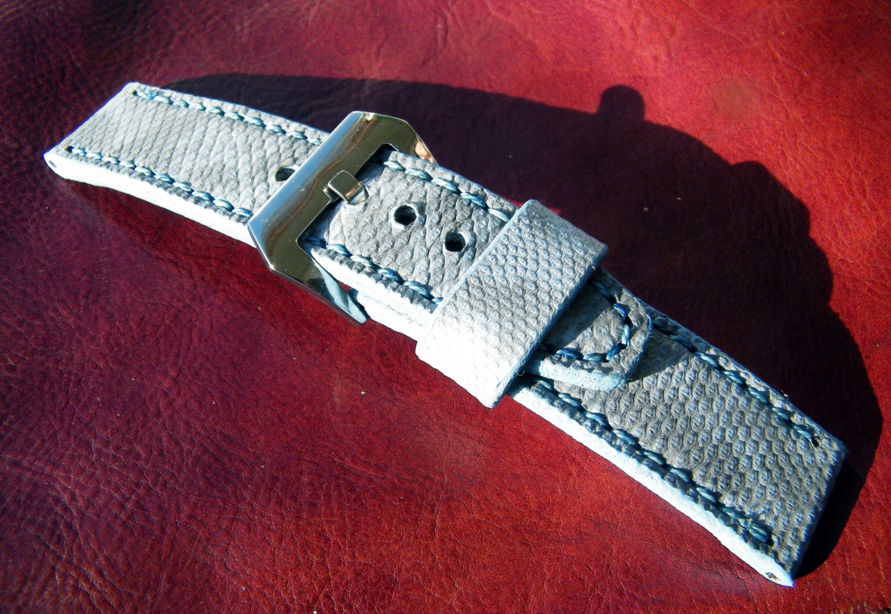

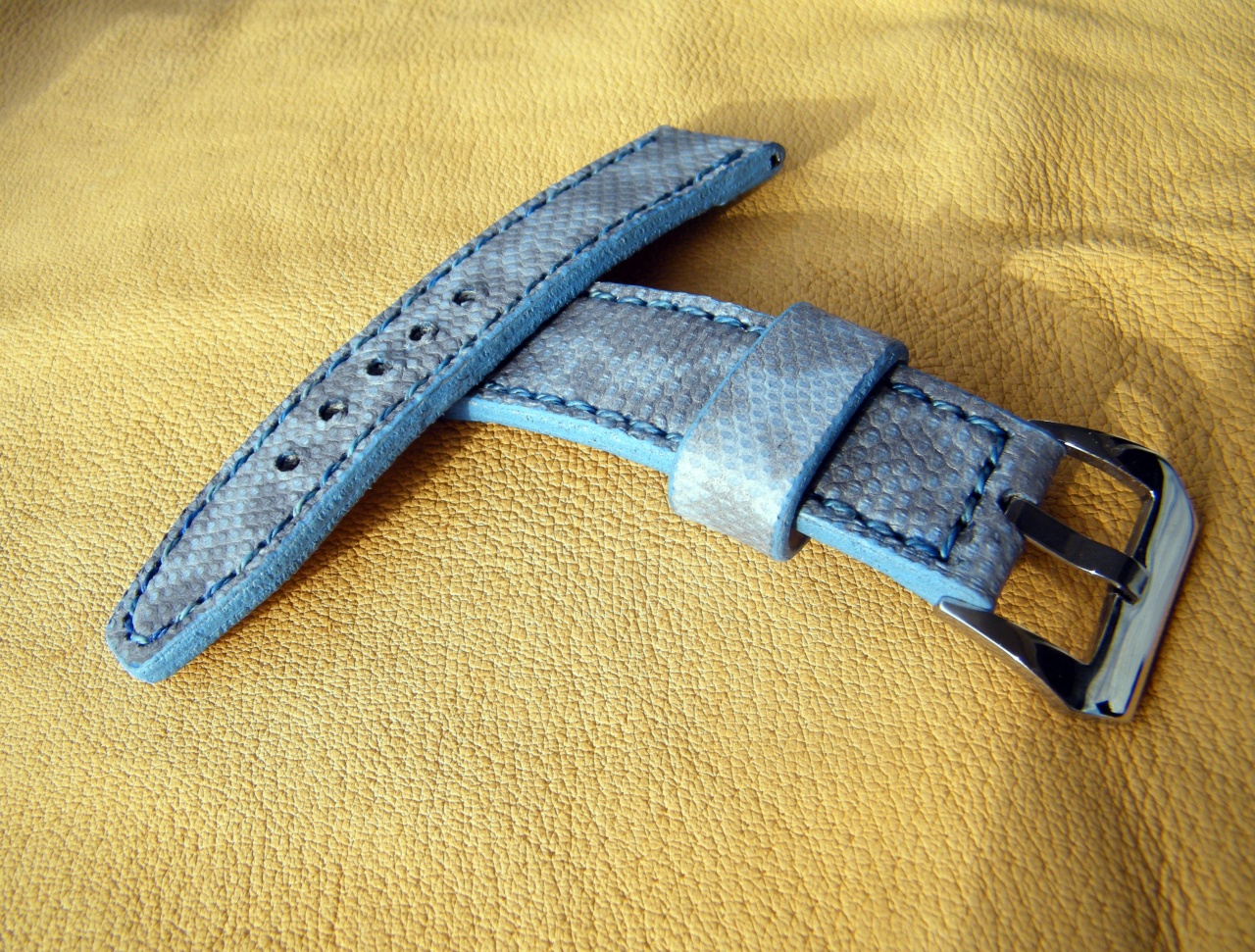

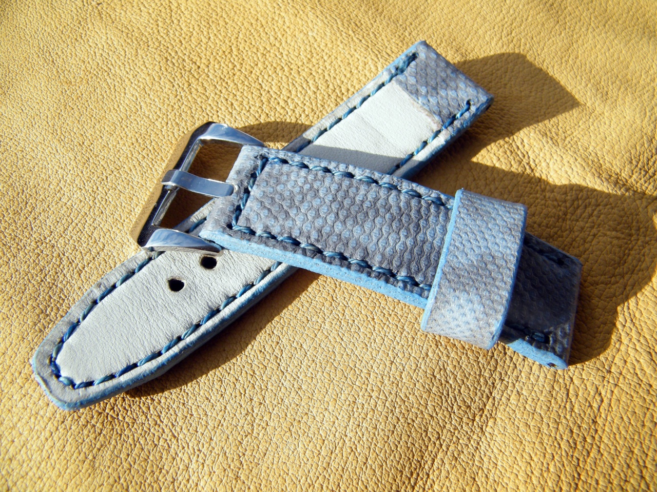

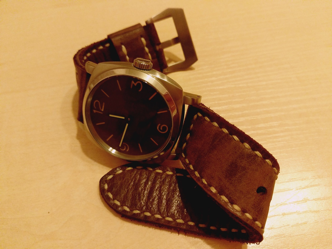

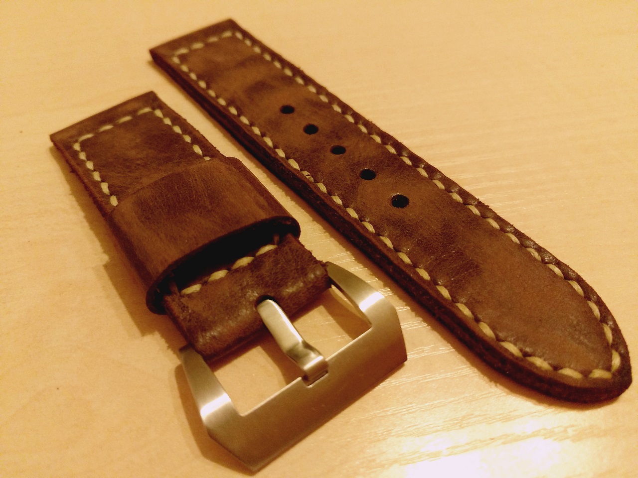

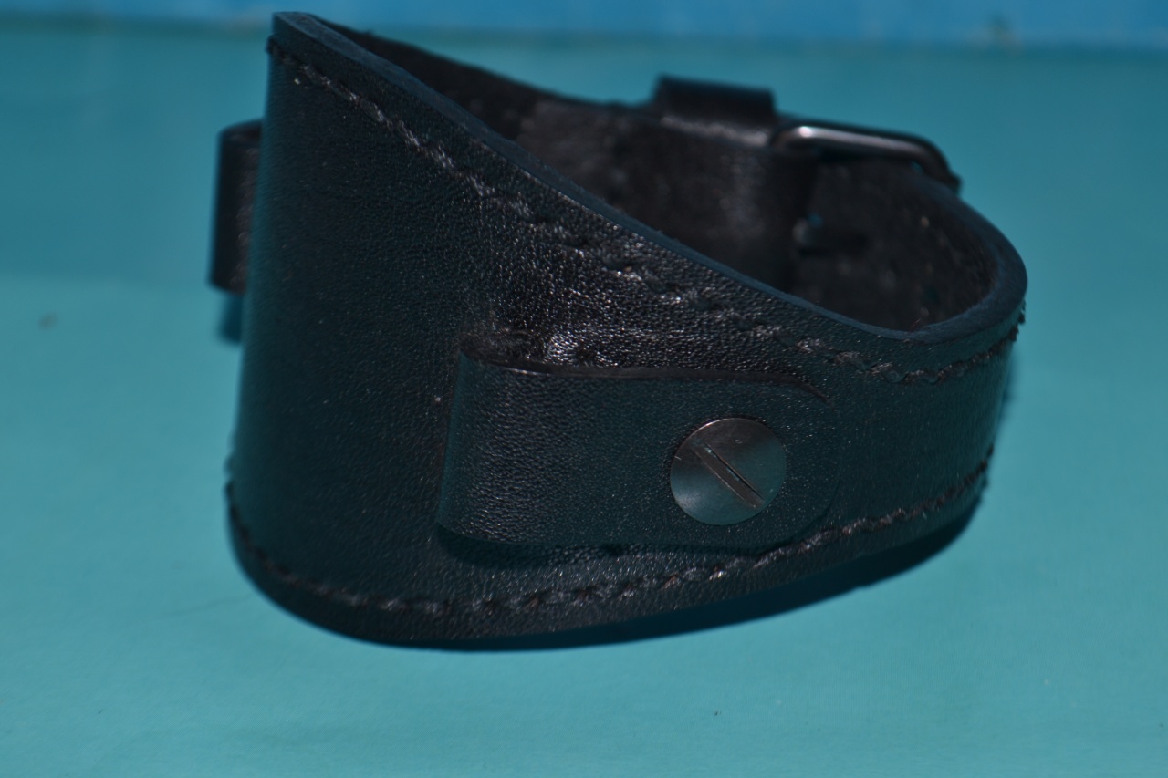

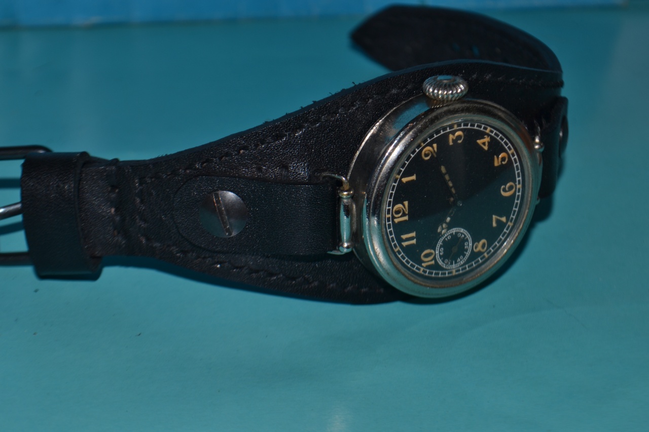

Вот такое получилось: карунг, страус, и просто крс.
ID:	2063892   Нажмите на изображение для увеличения
ID:	2063893   Нажмите на изображение для увеличения
ID:	2063894   Нажмите на изображение для увеличения
ID:	2063895   Нажмите на изображение для увеличения
ID:	2063898   Нажмите на изображение для увеличения
ID:	2063899   Нажмите на изображение для увеличения
ID:	2063900   Нажмите на изображение для увеличения
Эти 8 пользователей сказали Спасибо! Luckystrap за это сообщение:
