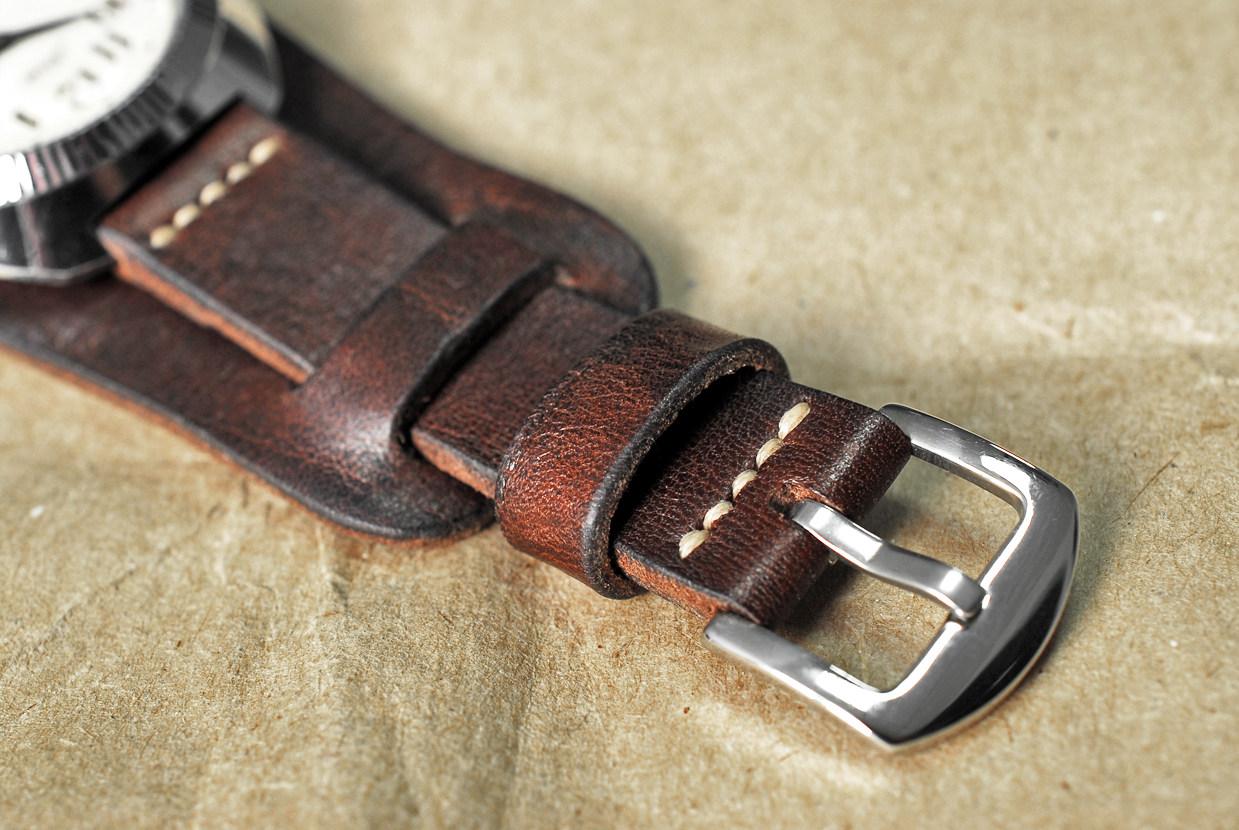

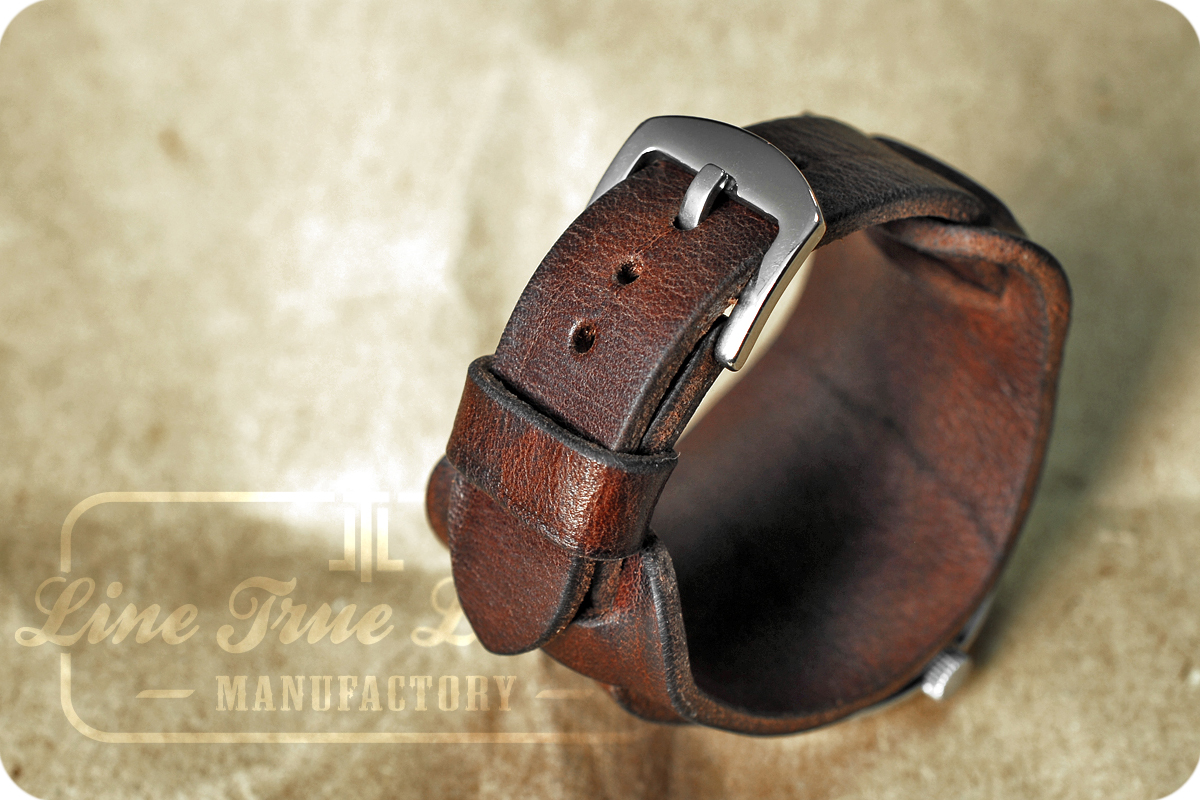

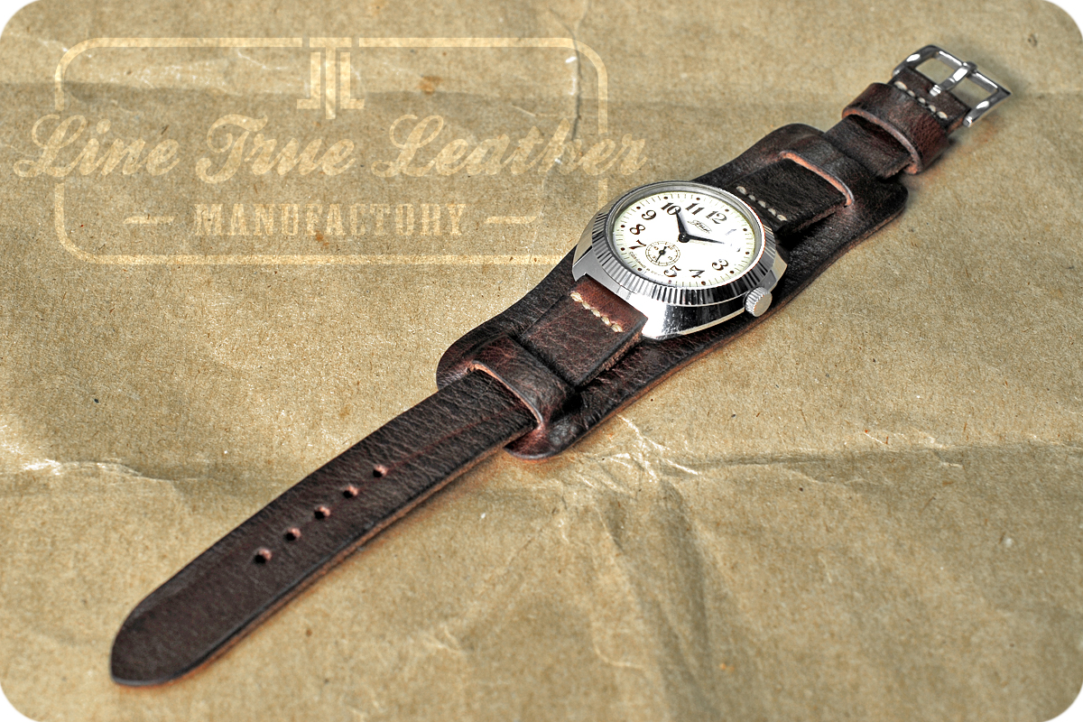

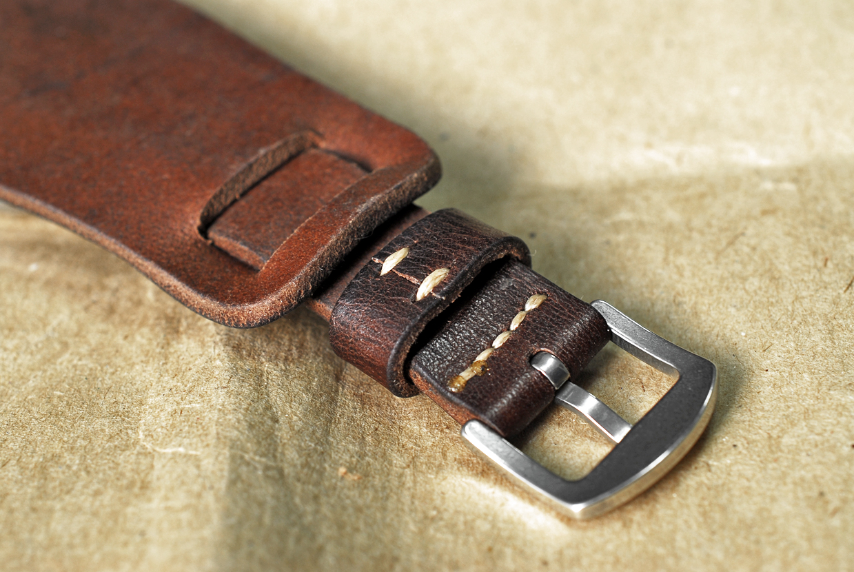

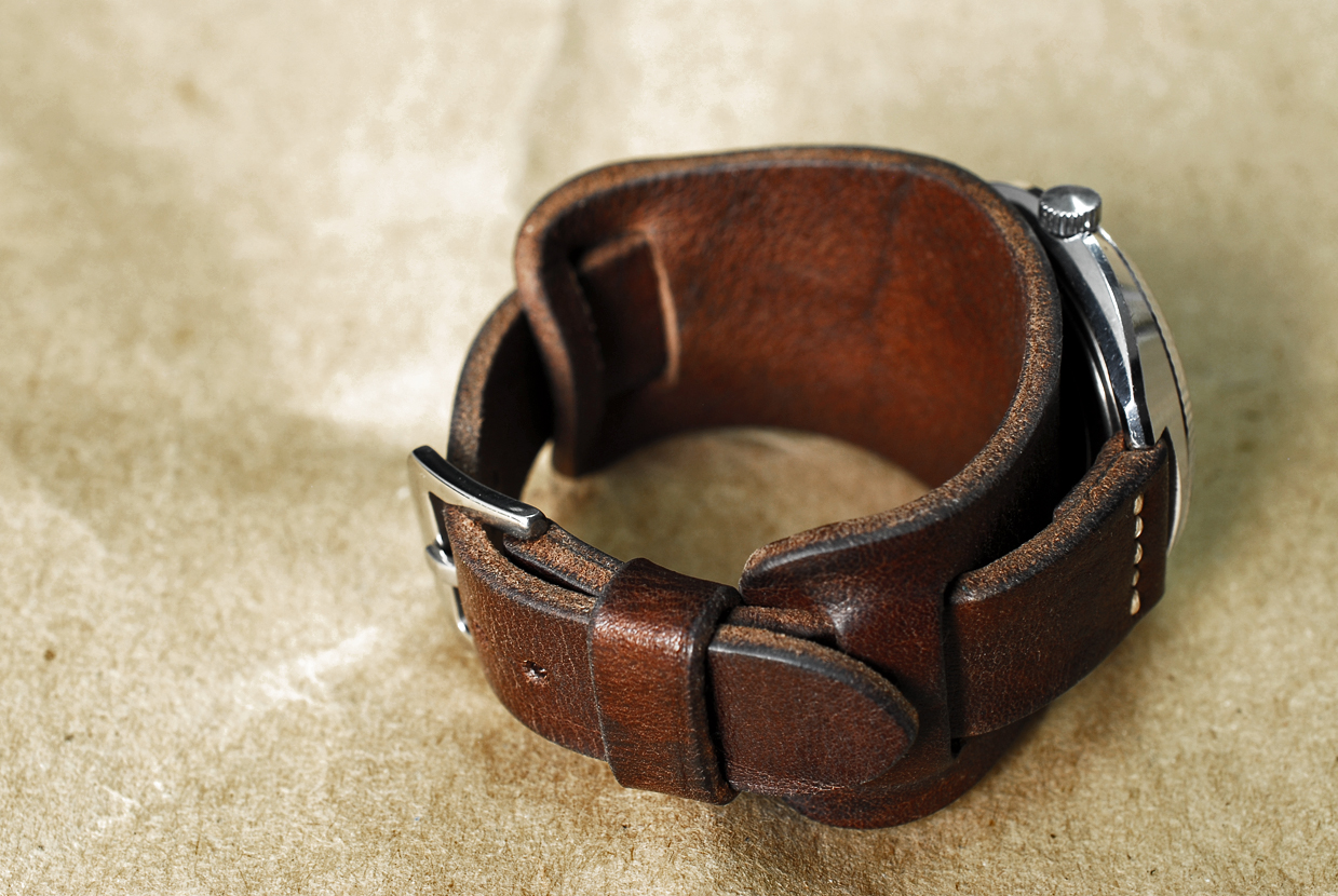

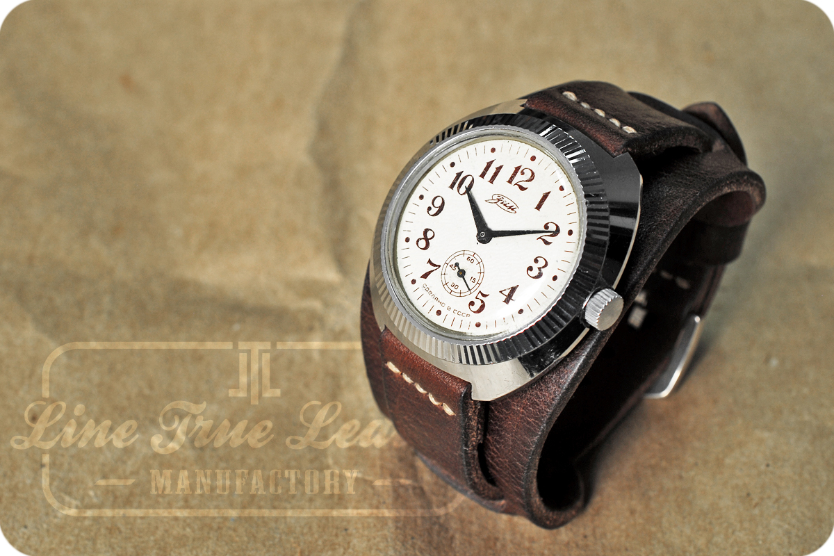

Изготовил ремешок из итальянской ременной кожи.
Часы Зим в отличнейшем состоянии! Приятный молочный циферблат, цвет цифр - коричневый и почти совпадает с оттенком ремешка. Гармоничная пара!
Вощение, ручной шов, пряжка из нерж.стали.
Фото просто не способно передать)
Огонь! Мне очень понравилась эта парочка)))
