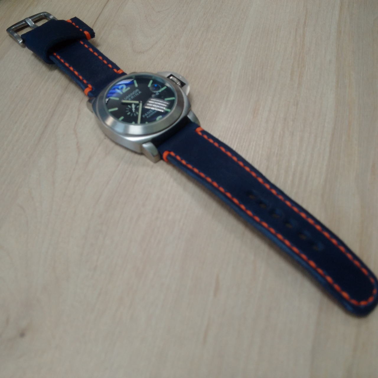

вчера на скорую руку, к синей футболке )
хлястик такой сделал впервые, что понравилось не надо с клеем возиться ) необычно и просто.
очень хочется попробовать крока... может кто то поделиться на платной основе кусочком кожи? или подсказать где можно купить небольшой кусок?
