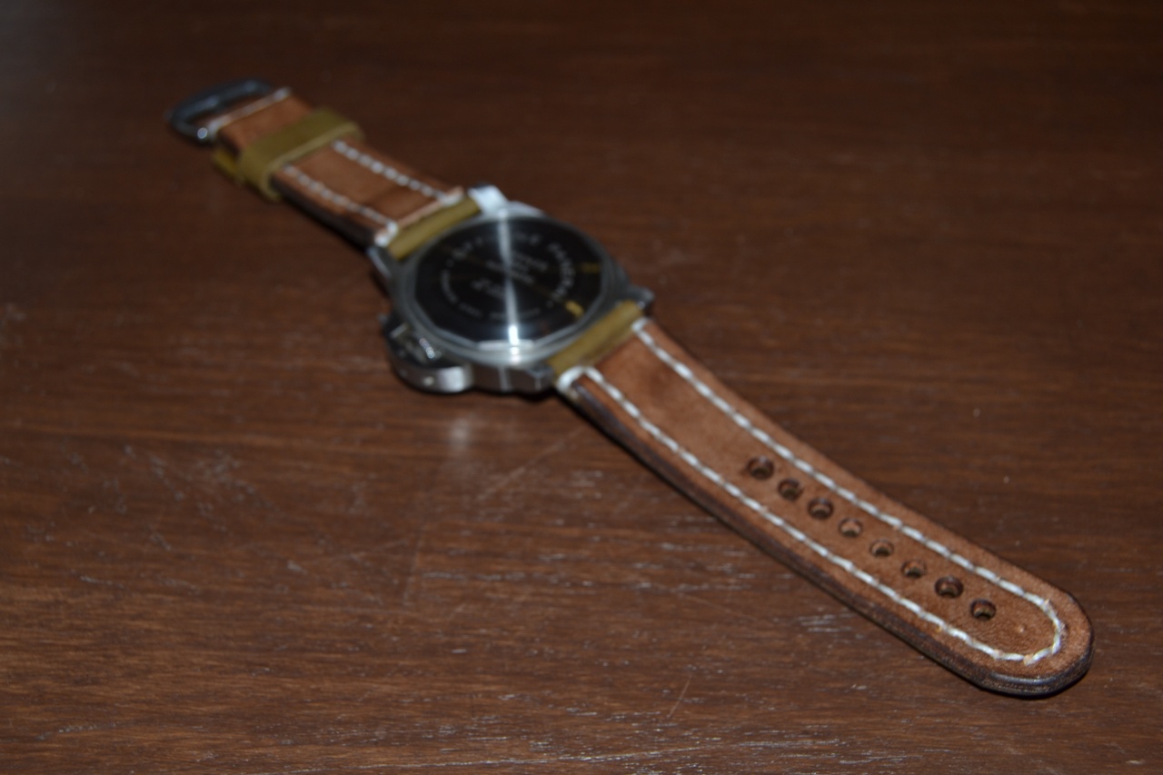

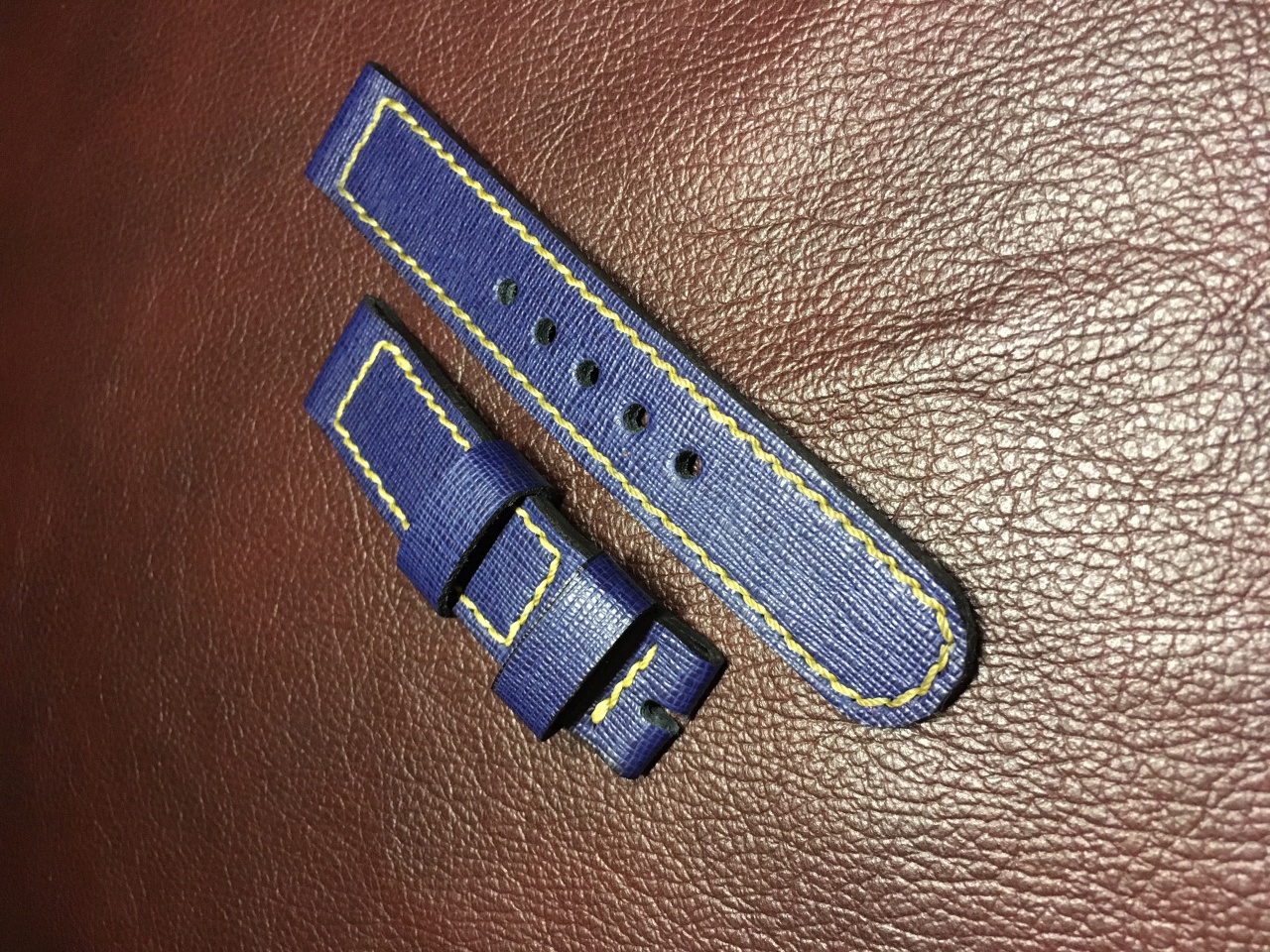

Покажу и я) ремешки делаю редко, вот из недавнего) кожа сафьяно, прошит вручную круглой нитью 0.6
Вложение 1955811
Вот это "сафьяно" разве кожа?
По моим ощущениям - резино-пластиковое не пойми что.
если ошибаюсь поправьте

да вполне себе кожа

Это кожа. Только бывает 2х видов, с тиснением «сафьяно» и с покрытием, то ли полиуретана, то ли чего то близкого к этому. А по ощущениям да, второй вариант напоминает прорезиненный кожзам

О как, а я думал, что сафьян - это особо выделанная кожа.
А тут имеется в виду тиснение "софьяно"
Я все понял, есть сафьян - как раз кожа с особой выделкой и дублением. После чего кожа практически не подвержена внешним воздействиям (влага и т.д.) и легко моется, чистится.
а есть сафьян №2, который как раз и покрыт полимером для приобретения этих чудных свойств настоящего сафьяна

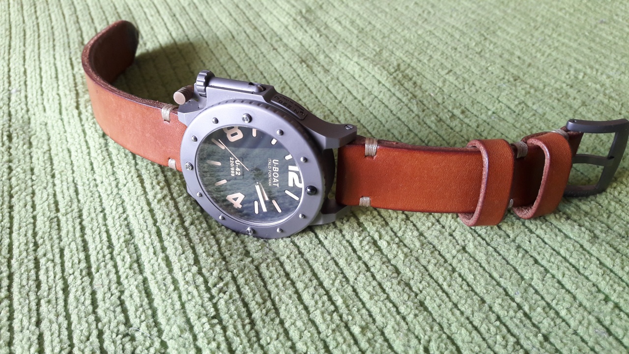

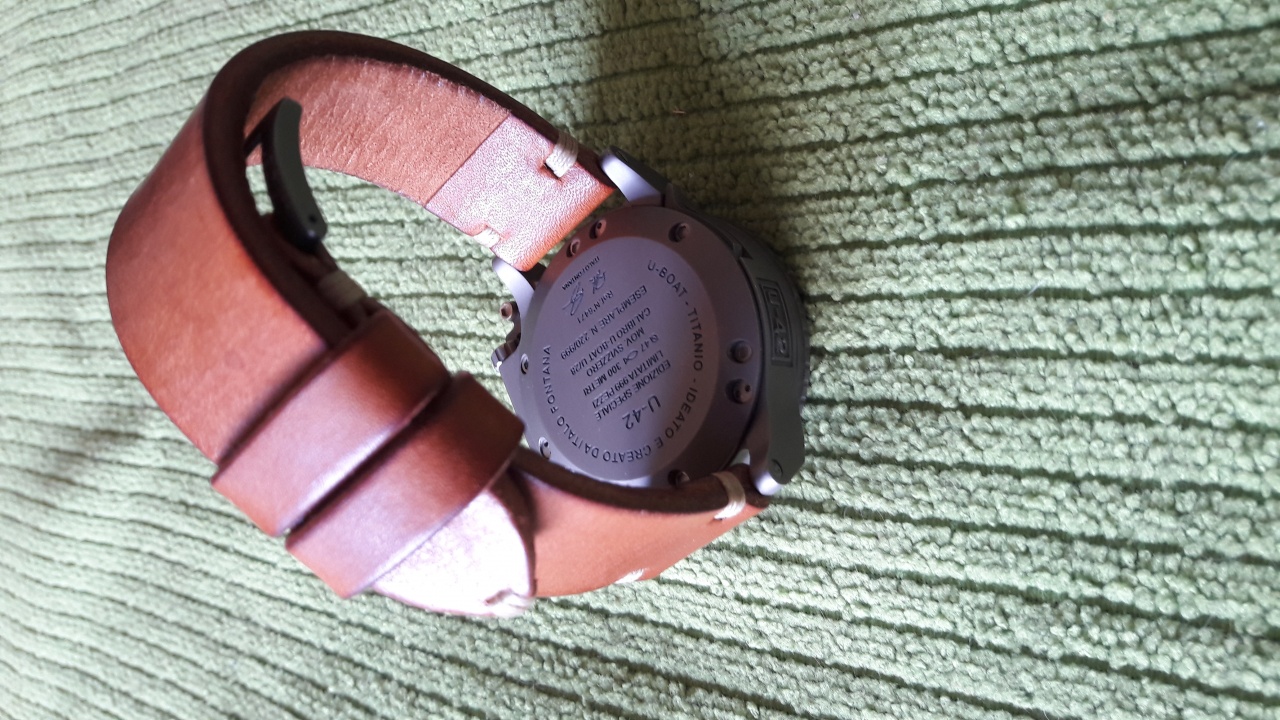

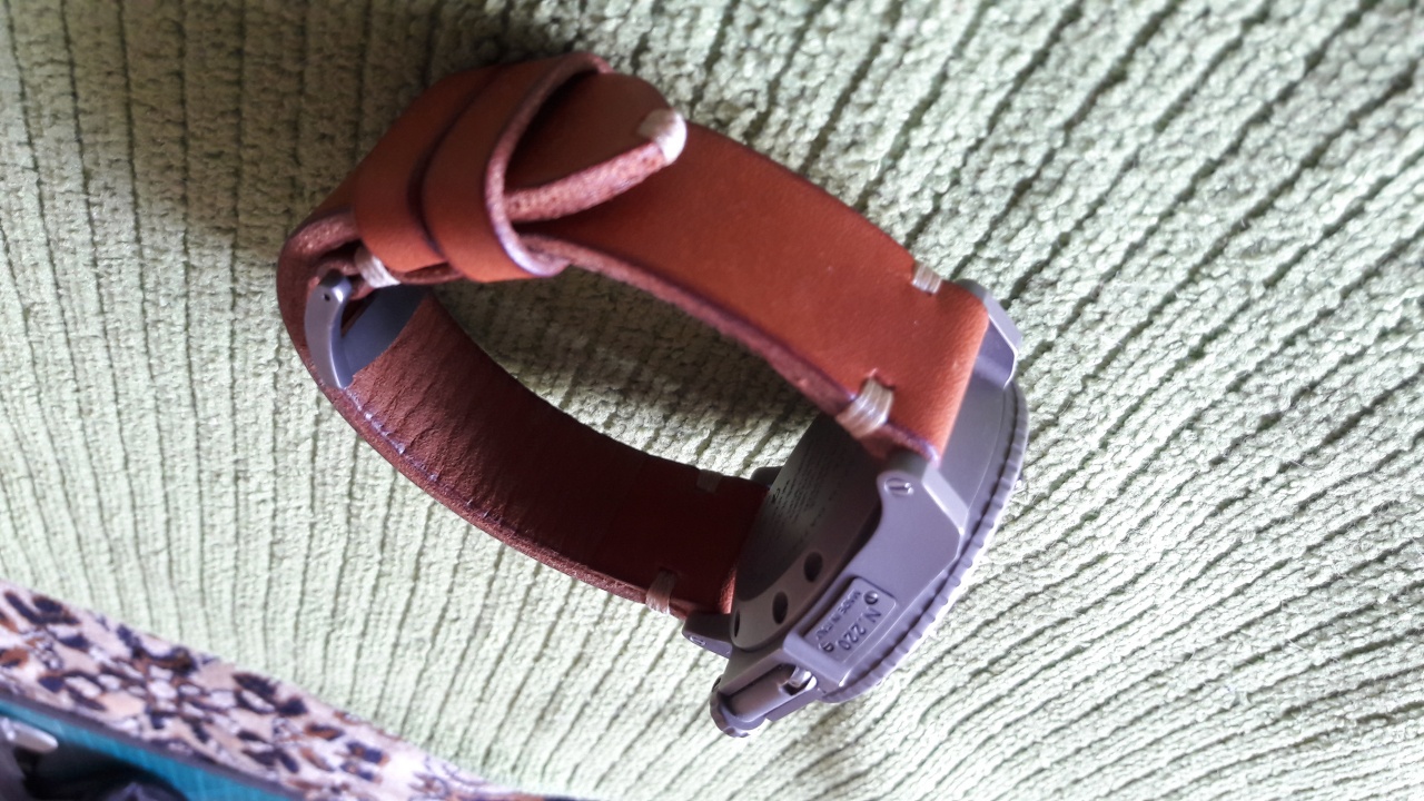

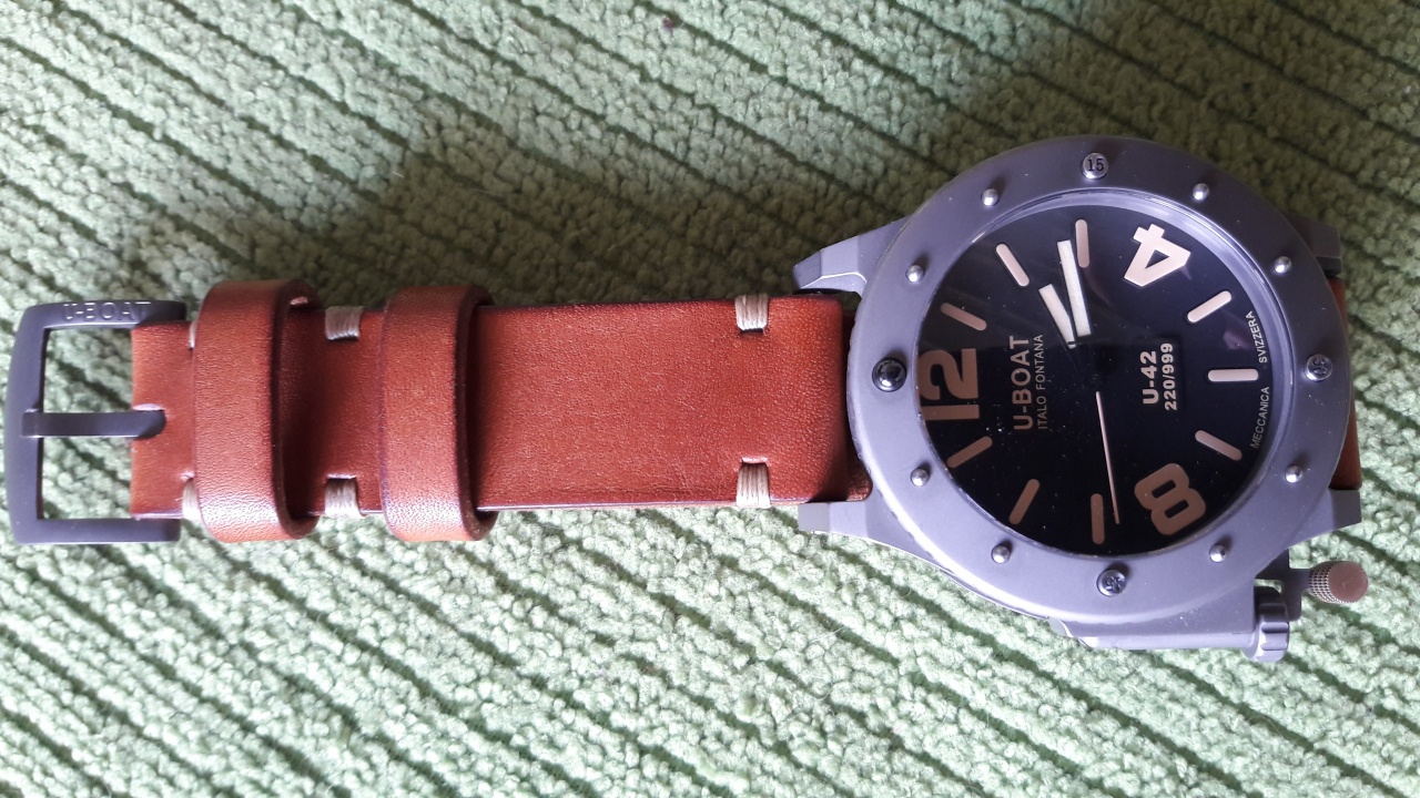

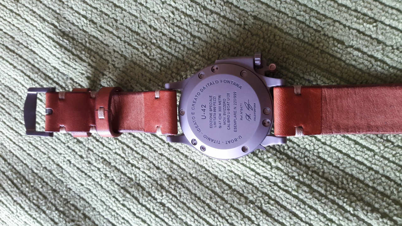

Ремешок для братишки на лимитку U-42.
Брат попросил слепить ремешок на лимитку.Вот как то так вышло.Г

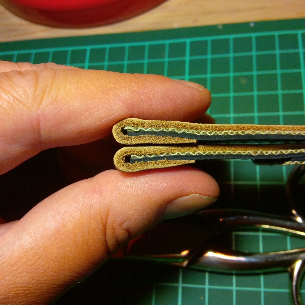

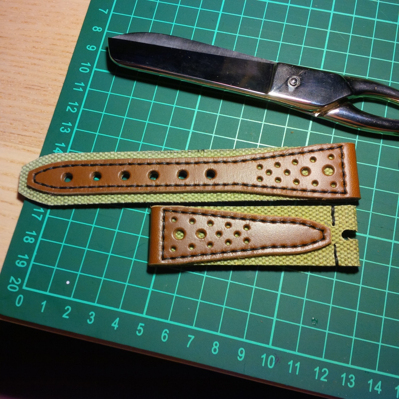

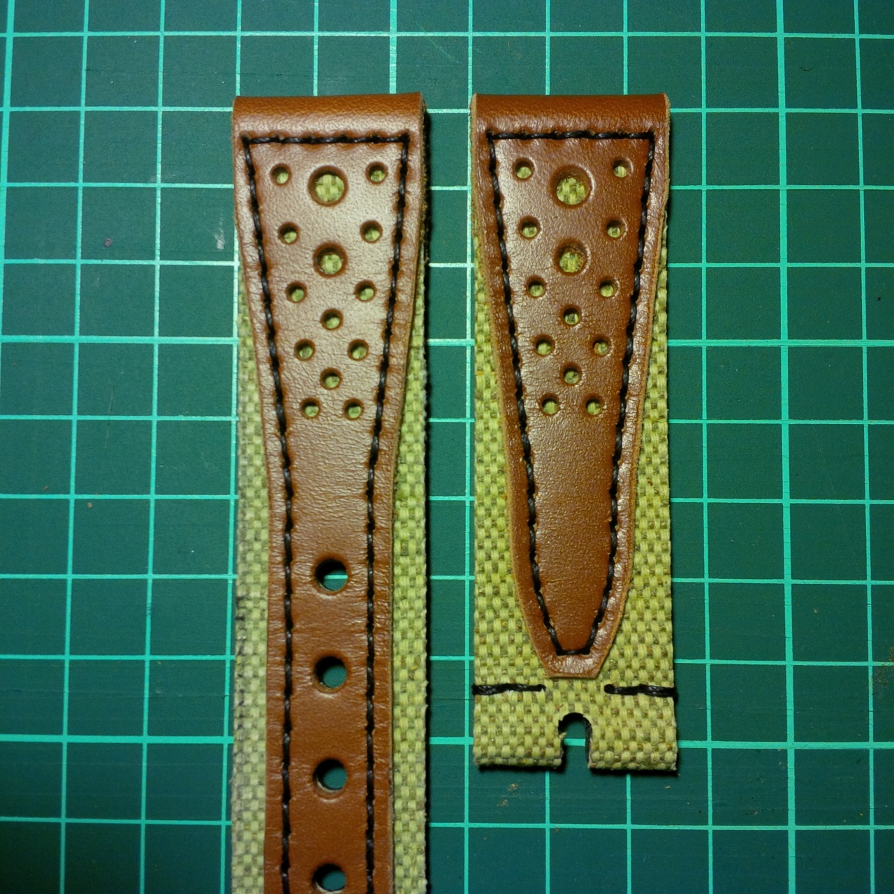

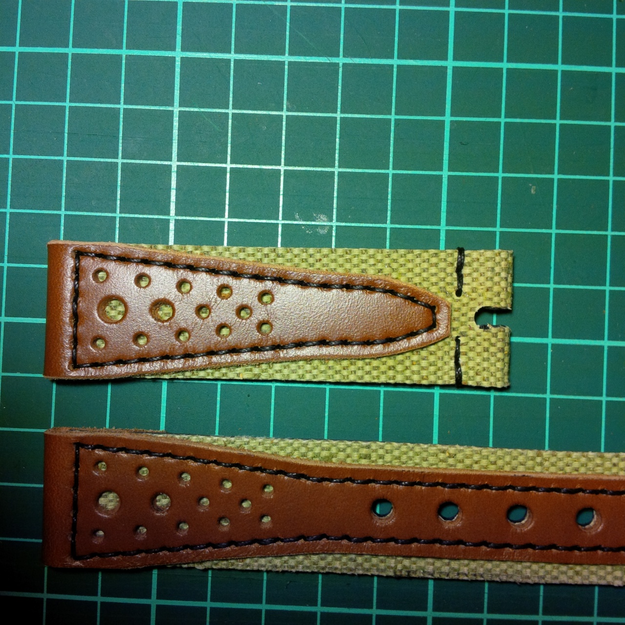

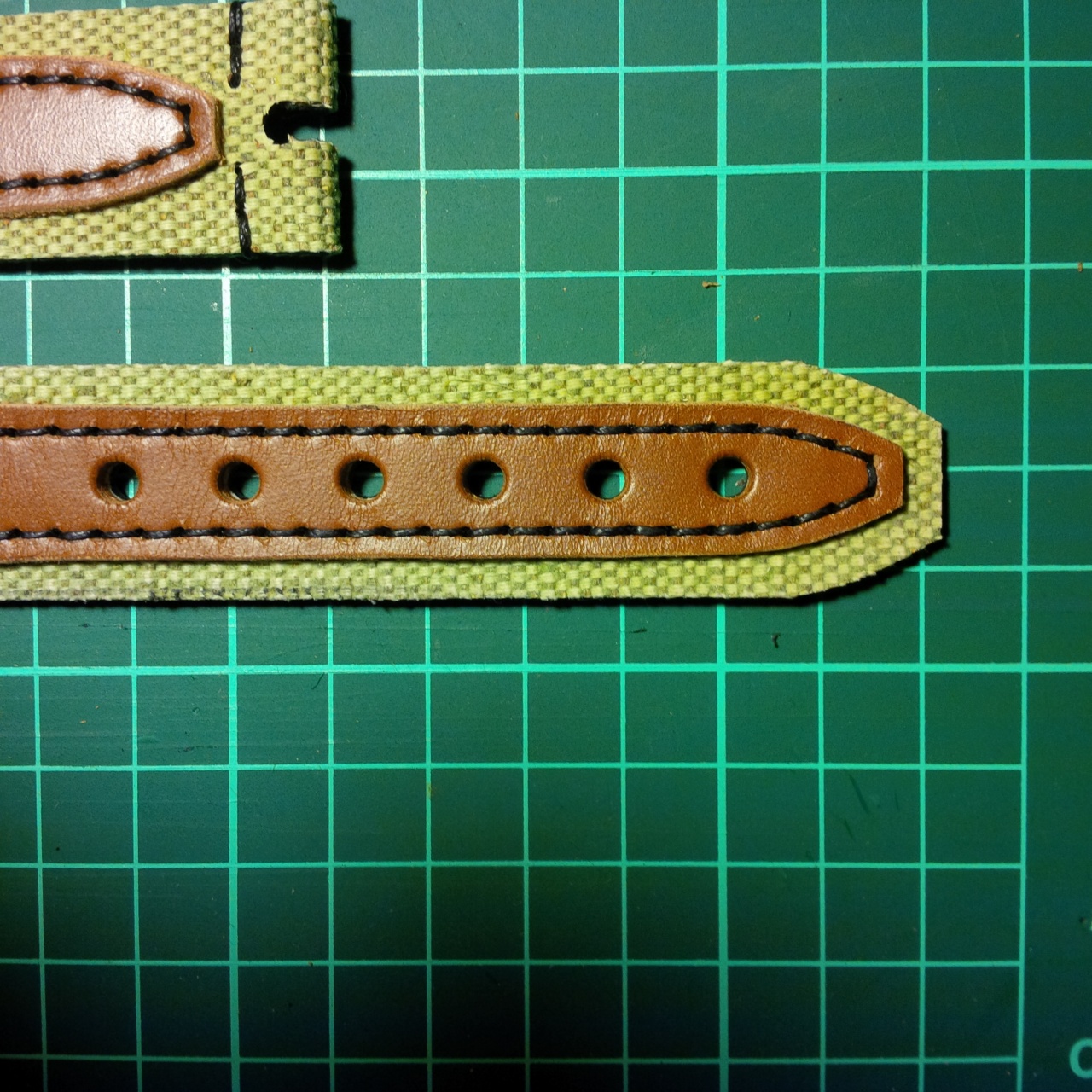

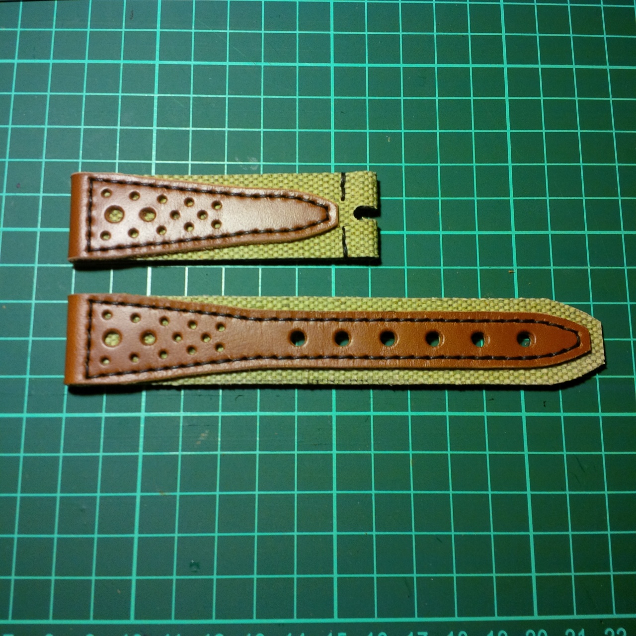

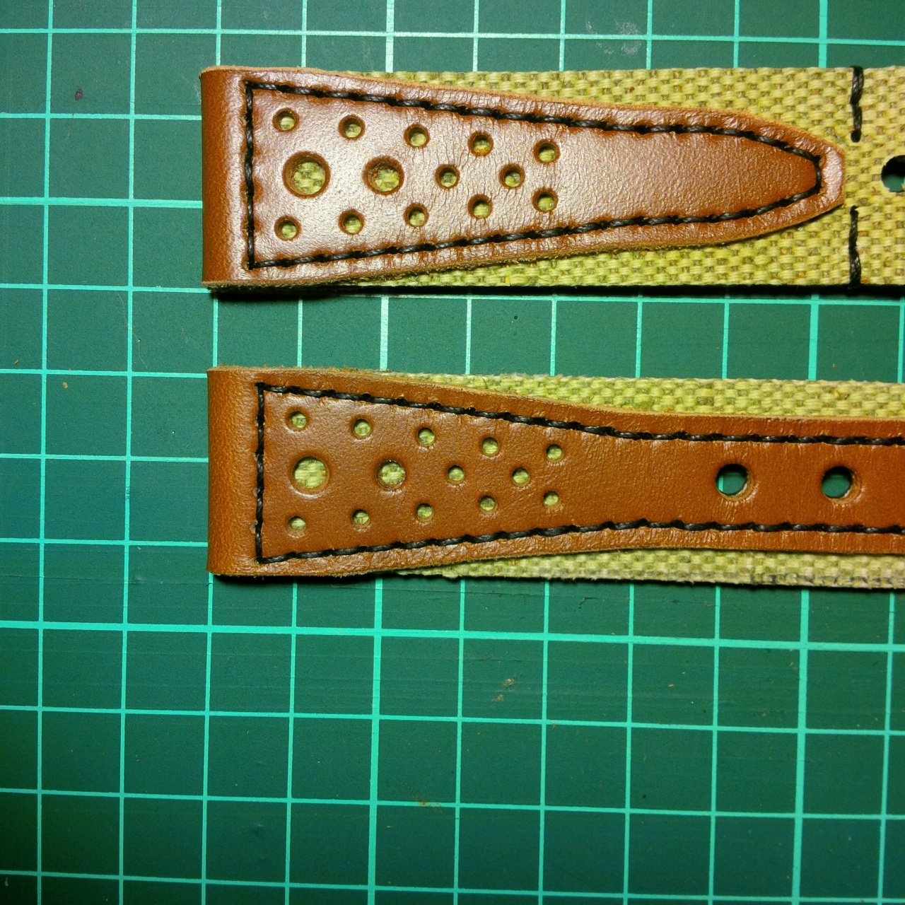

Вот такой вот эксперимент. Не могу определиться с киперами.
1. Сделать просто из кожи
2. на обратную сторону подклеить такую же ткань
У кого какие соображения?

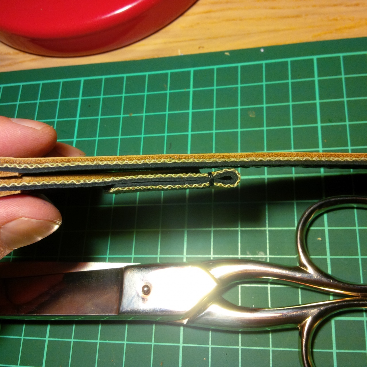

Хоть из металла или кожи, нижний слой ремешка потребуется сделать тоньше.

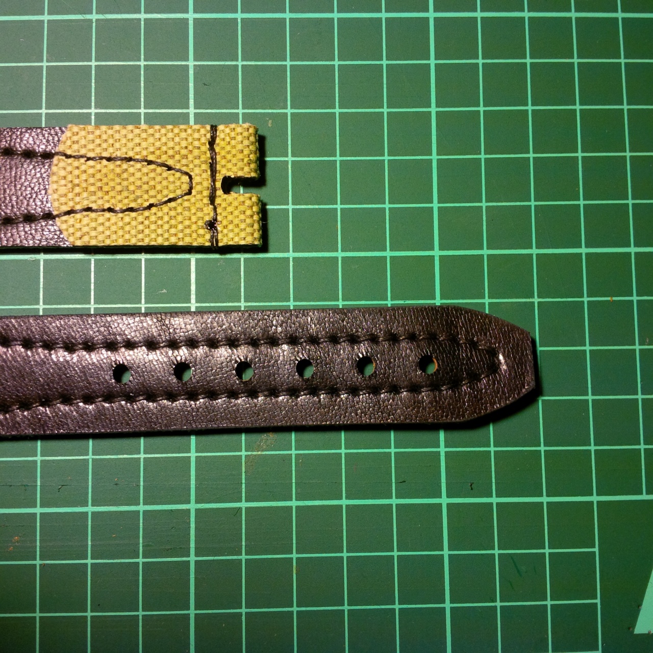

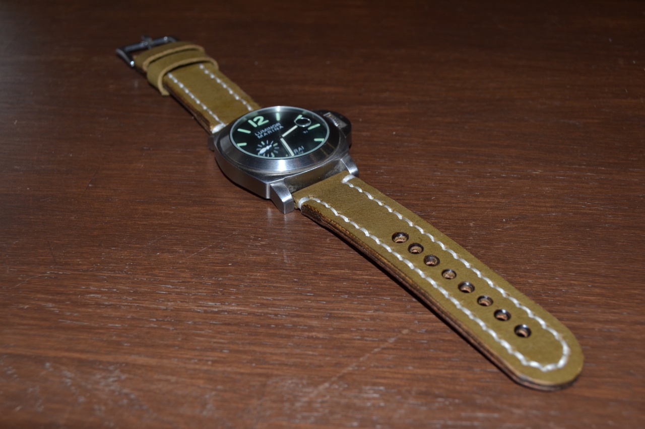

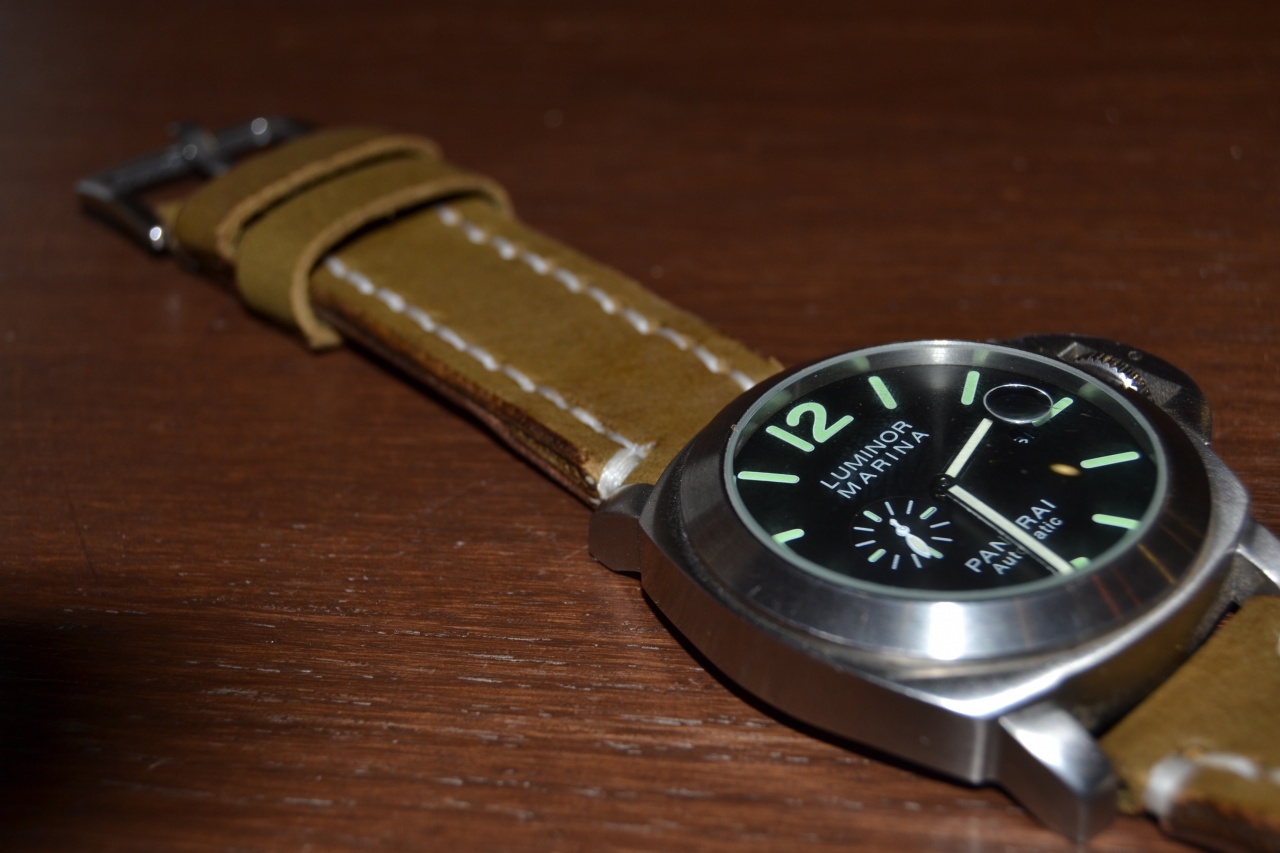

вчерашние труды ) 24/24, когда собрал понял что промахнулся с размером, надо было 24/22 делать )))
за часы не бить, это просто модель )))

вопрос к моему ремню который не получился ) как вообще делать ремень разной ширины? вот когда смотришь на такой ремень ведь в глаза особо не бросается что у дужек он шире чем у бакли, а ведь и вторая часть которая в баклю продевается почти на всю длину имеет более узкие размеры. как сделать этот переход незаметным и откуда его правильно начинать?
  #2680
Старый 11.10.2017, 14:01
Аватар для S.T.
S.T. S.T. вне форума
Регистрация: 12.10.2011
Адрес: Россия, Ростов-на-Дону, Волгодонск
Сообщений: 1,465
Сказал(а) спасибо: 1,199
Поблагодарили 2,538 раз(а) в 315 сообщениях
"вопрос к моему ремню который не получился ) как вообще делать ремень разной ширины? вот когда смотришь на такой ремень ведь в глаза особо не бросается что у дужек он шире чем у бакли, а ведь и вторая часть которая в баклю продевается почти на всю длину имеет более узкие размеры. как сделать этот переход незаметным и откуда его правильно начинать?"
Все просто, готовая заготовка под ремешок должна быть шире. Размечаем на заготовке ширину будущего ремешка с переходом и поэтапно вырезаем Надеюсь объяснил понятно
