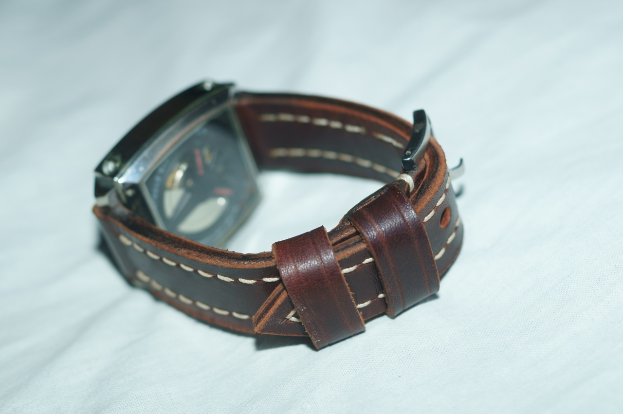

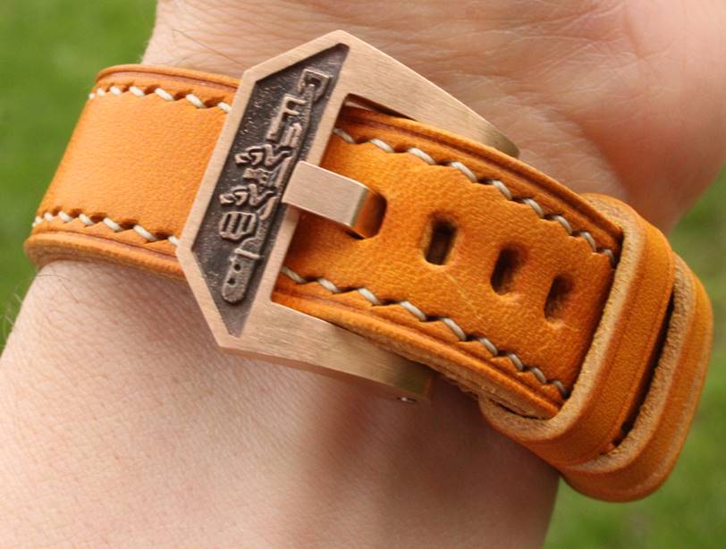

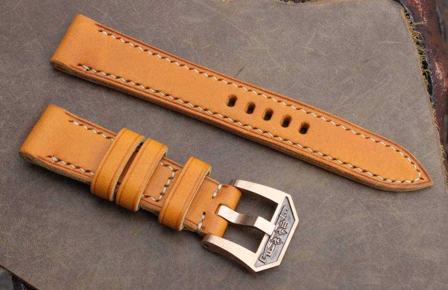

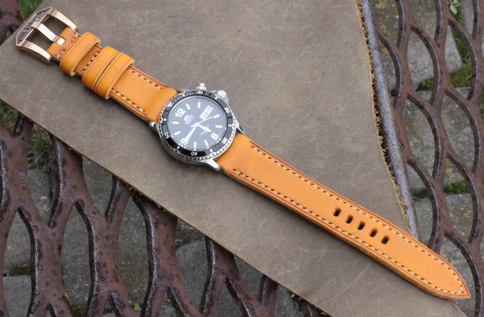

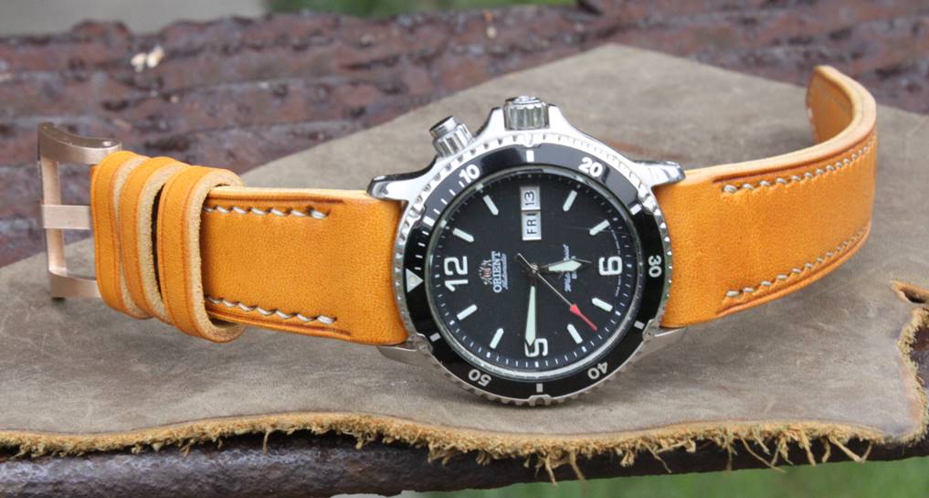

22/20mm
ID:	1927204   Нажмите на изображение для увеличения
ID:	1927205   Нажмите на изображение для увеличения
ID:	1927206   Нажмите на изображение для увеличения
ID:	1927207   Нажмите на изображение для увеличения

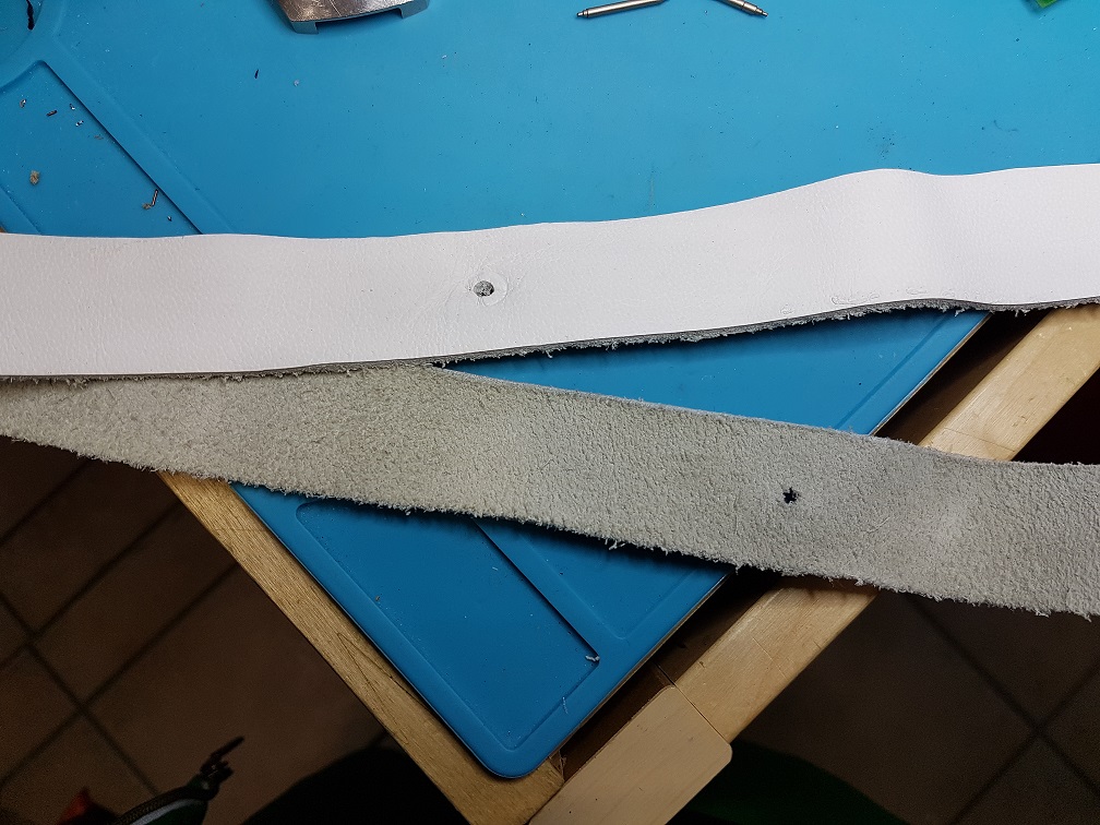

Вопрос к специалистам. Есть такои кусочек кожи, хочу сделать ремешок для моих часов ,но хочу коричневый .Как правильно делать ,сначало покрасить а потом клеитъ или наоборот?И ещё , кожа очень мягкая читал сдесь в форуме надо обработать обратную сторону ПВА разведенным водой, это не отразится потом на склеивании? Клеи для кожи будет держать?
Покрасить можно после склеивания. Что бы сделать тверже надо просто провощить натуральным воском (плавите воск на водяной бане, намазываете на изделие, нагреваете феном, полируете).
Перед вощением изделие должно быть максимально завершено, воск - это финиш.
После вощения можно прошивать, даже отверстия желательно желательно до вощения. Это моё ИМХО лишь.
Ни в коем случае не надо мазать ПВА на место склейки. Если в краске есть воски или другие подобные вещества (масла, например), до склейки категорически нельзя красить, так как если, вдруг, краска попадет на склеиваемую поверхность - клей нормально не склеит детали.

почему?
может еще кто подругому делает? на технари один пишет всегда про пва ,чтоб жестче была кожа и урез тоже пва мажет с водой

ПВА не мазать! Неужели это нужно обьяснять. Ну если вы никому не верите, попробуйте смажте. Эксперимент-сила.
Чтоб кожа была жесткая ее не нужно мазать пва или еще каким суперсоставом. Возьми сразу жесткую кожу. И забудь про галантерею.
П.с. После воска кожа дубеет, как и писали ранее. Но потом не склеишь.

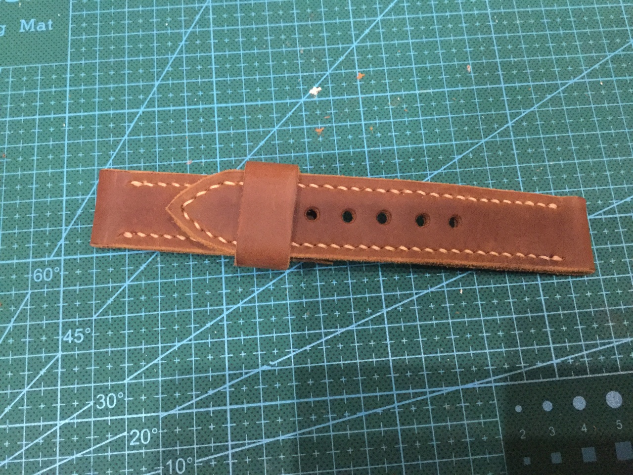

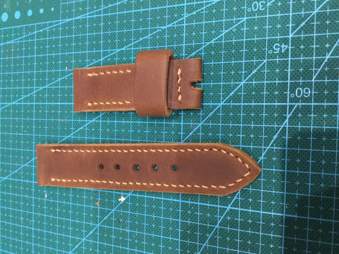

23x22 для китайских часов.

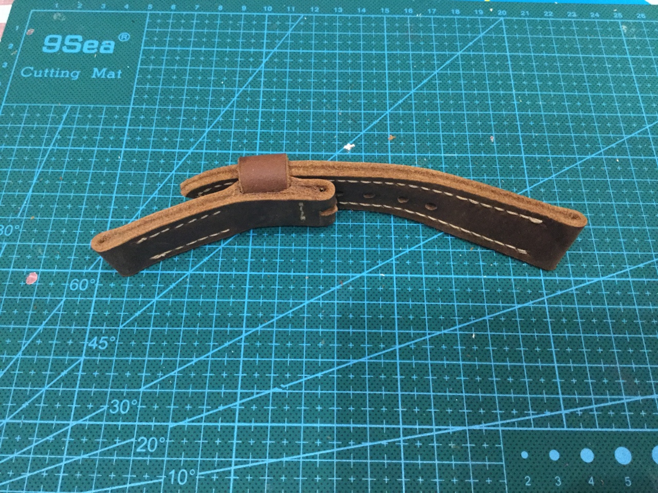

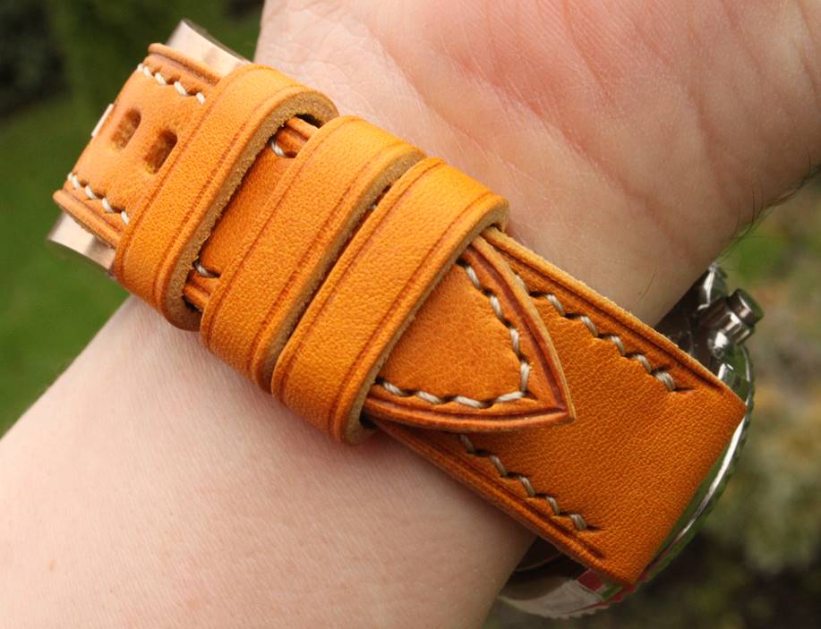

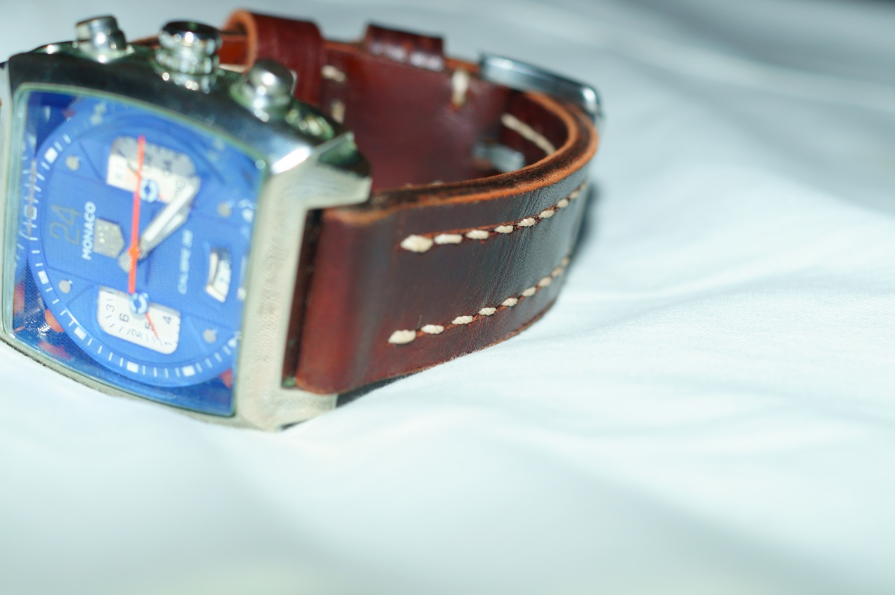

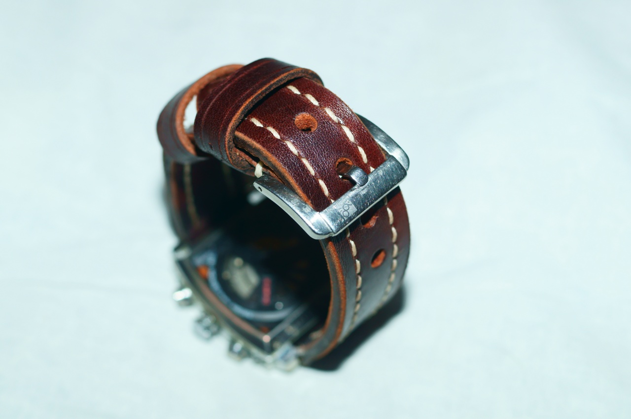

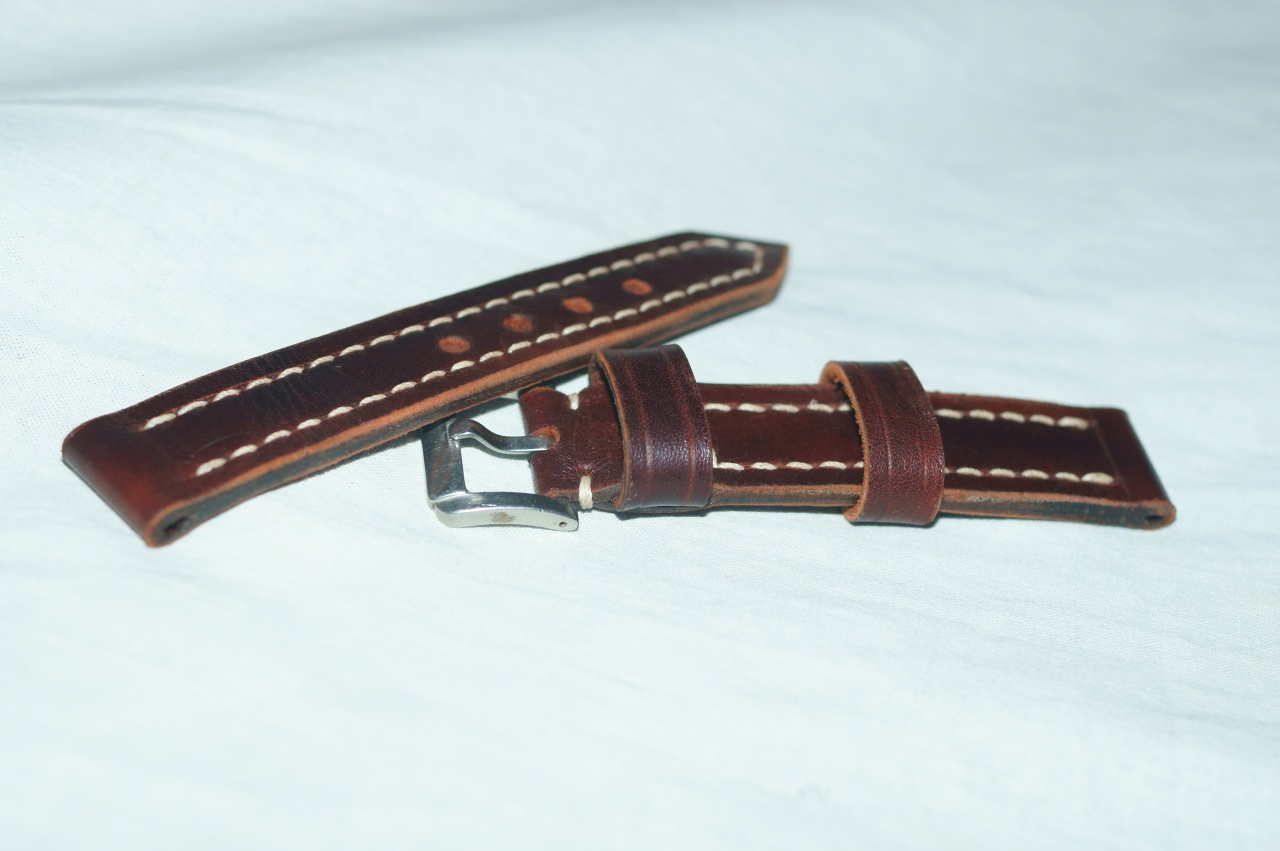

сделал себе ремешок
ID:	1929773   Нажмите на изображение для увеличения
ID:	1929774   Нажмите на изображение для увеличения
ID:	1929775   Нажмите на изображение для увеличения
ID:	1929776   Нажмите на изображение для увеличения

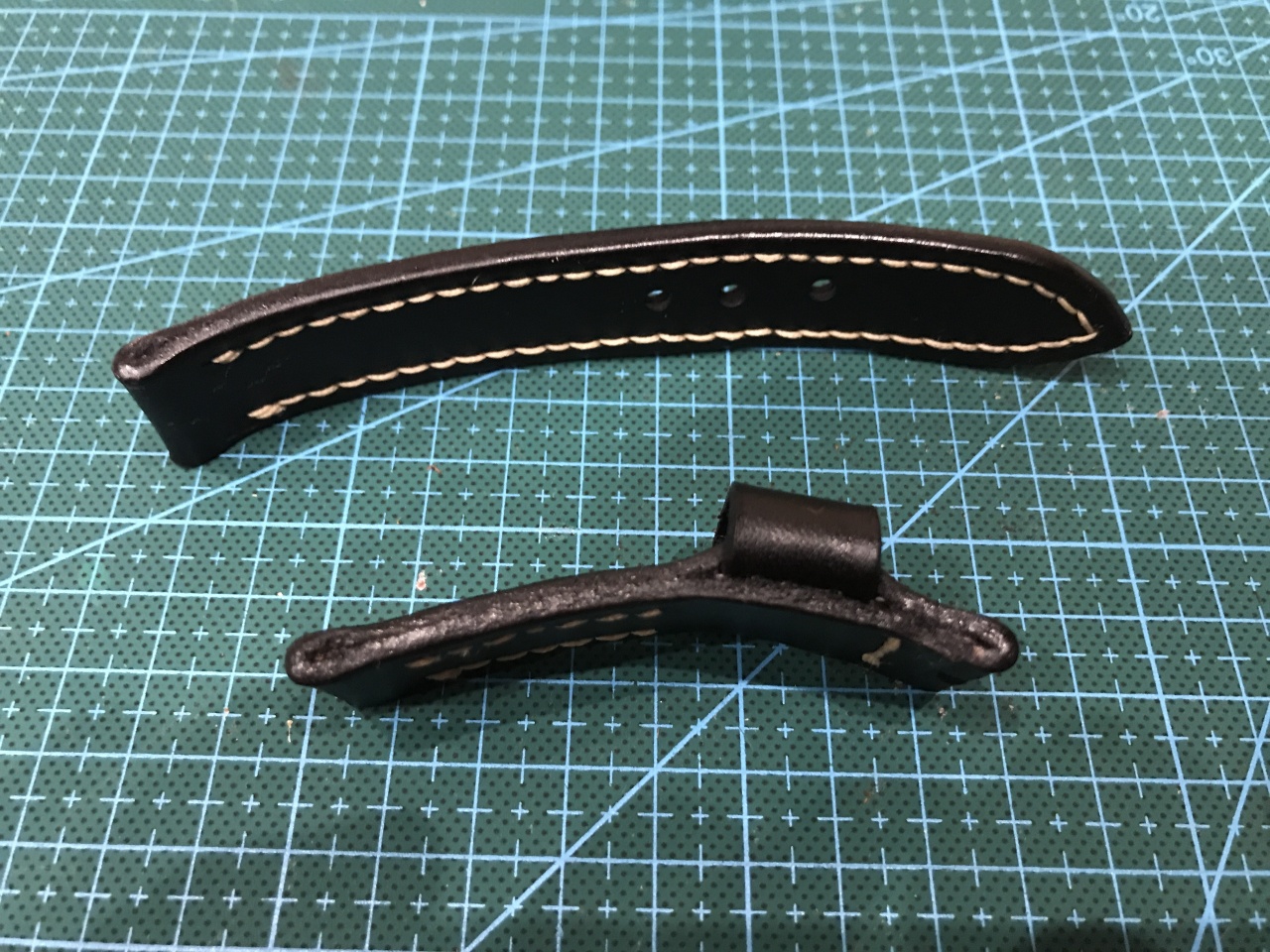

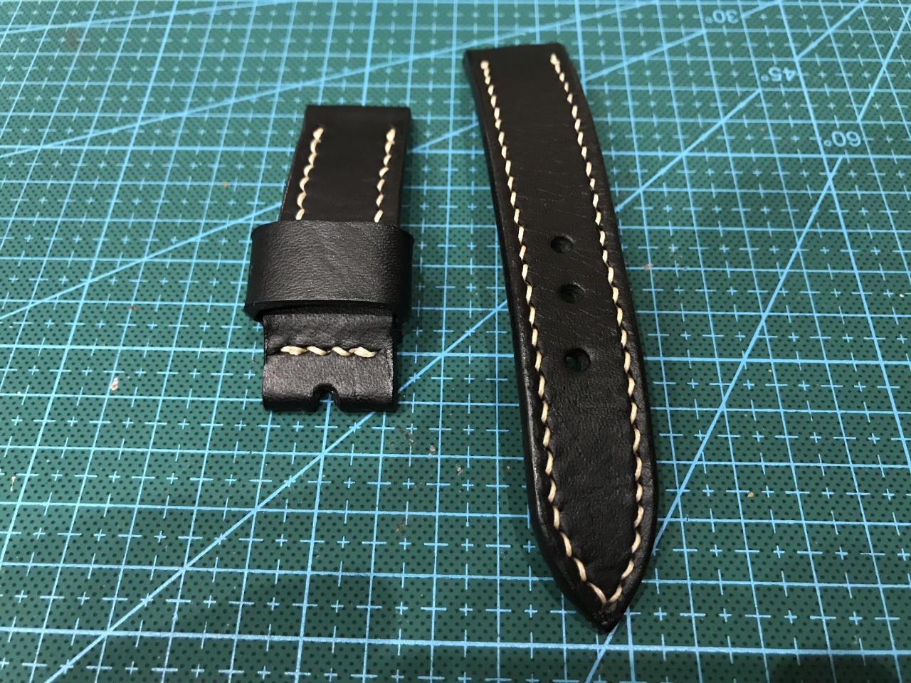

Крейзи хорс. 24х24. Толстый( 5мм) но очень мягкий.
