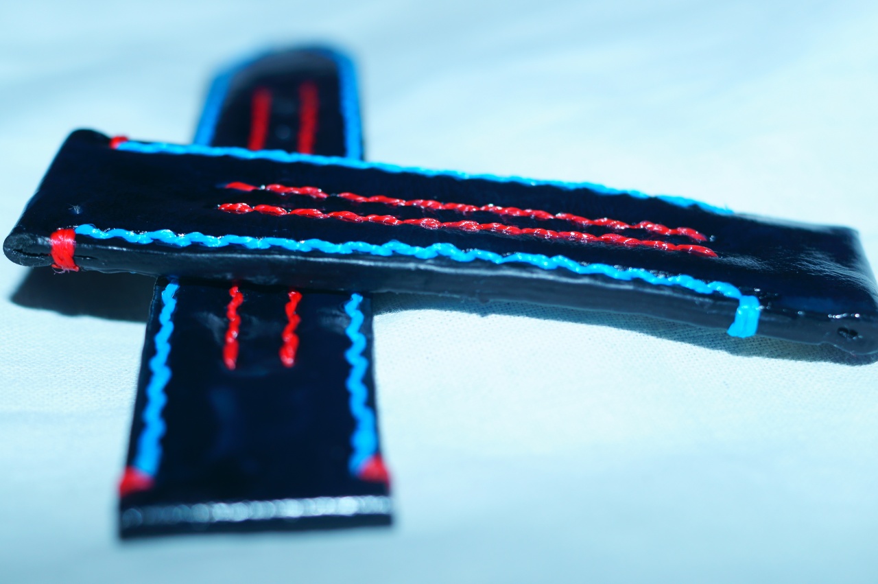

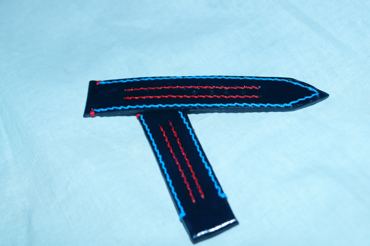

учимся

Сообщение от alesax66 Посмотреть сообщение
учимся
На вскидку:
Стежки надо потуже затягивать, либо брать нить потоньше.
Обрабатывать кожу составами до прошивки.
Ну и может кожа тонковата.

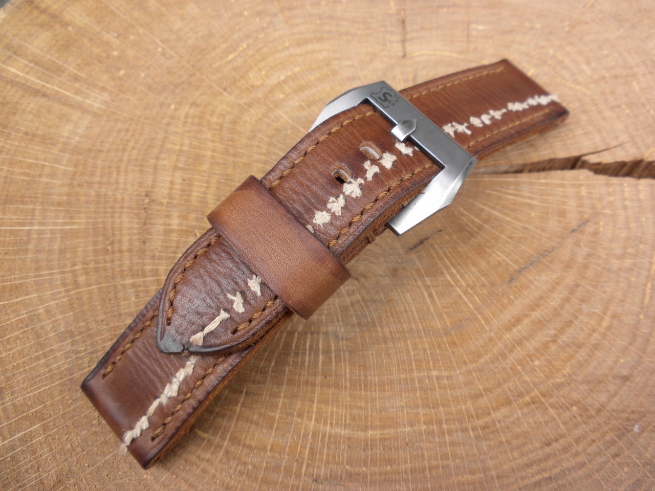

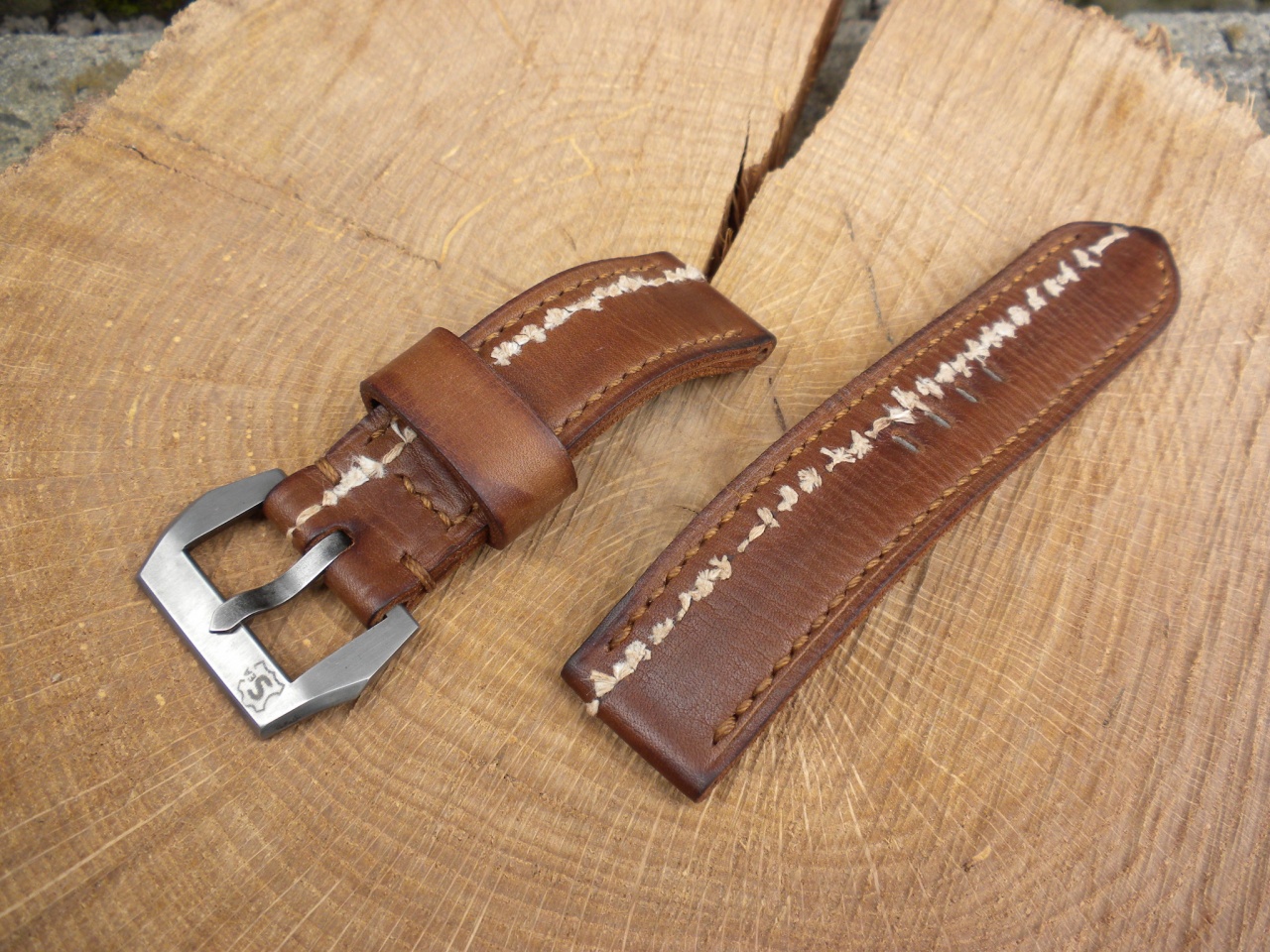

Ремешок для карманных часов.
Индивидуальная формовка под корпус часов заказчика.
Вощение лица и края. Полировка.
Ручной шов плетёной нитью 0,8 мм.
Фурнитура: пряжка из нерж.стали, кобурная кнопка - латунь, никелированный винт.

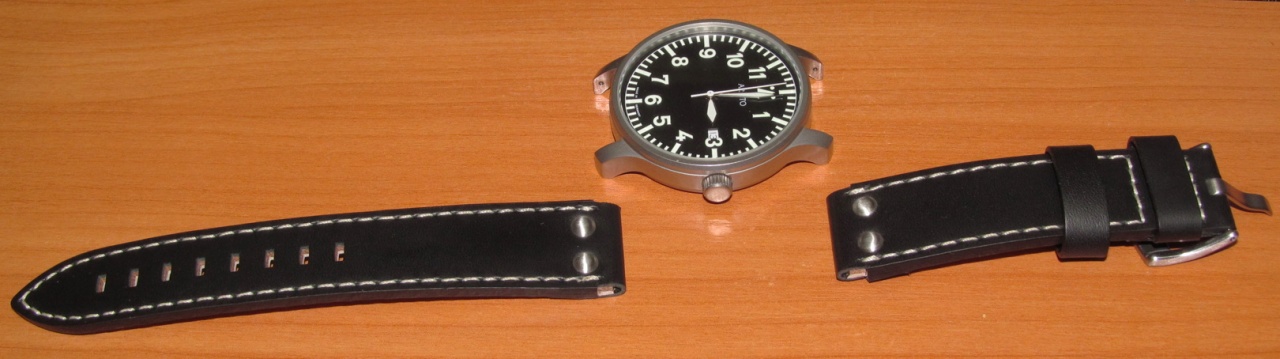

Доброго времени суток. Приобрёл ремешок Simon vintage aviator 22х20, подрезал до размера 20мм и начал думать что делать с местом среза. Мысль первая, дурная: закрасить чёрным маркером и покрыть туристическим клеем DoneDeal 6873 (что-то воде Момента, но при застывании приобретает вид прозрачного пластика средней твёрдости). Мысль вторая, просветлённая: почитать соответствующую тему часового форума. Почитал, посмотрел по закромам - имеются в наличии две баночки обувного воска Olvist и Дивидик, а также флакон тёмно-коричневого модельного акрила Звезда; в принципе можно заморочиться с заказом на Ганзе Edge Kote чёрного цвета (обойдётся менее трети суммы в которую с доставкой обошёлся ремешок, по времени не "горит"). Основные требования: чёрный или близкий к таковому цвет, устойчивость нанесённого покрытия к истиранию (будет хорошо, если и к влаге), безусловное сохранение первозданного вида лицевой поверхности. Что посоветует уважаемое сообщество?

Сообщение от okami68 Посмотреть сообщение
покрасить акриловой краской, натереть воском и заполировать

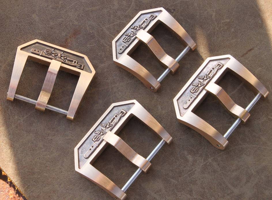

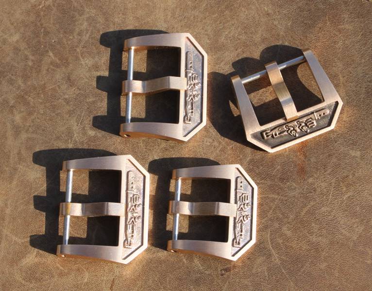

20-22-24-26mm

Сообщение от Doperst Посмотреть сообщение
натереть воском
В сортах обувного воска не разбираюсь; читал где-то здесь что в него могут добавлять химию, коже противопоказанную. Из упомянутых мной марок обе в данном плане нормальные?

лучше думаю натуральным пчелиным... можно свечку церковную применить )

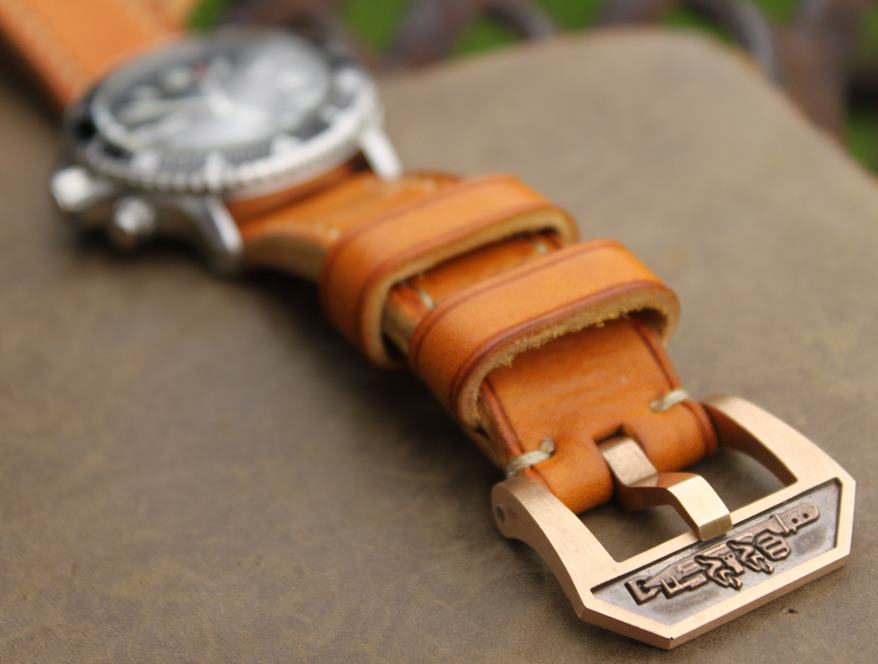

Всем привет, сегодняшний русский Аммо, также бакля собственного производства
