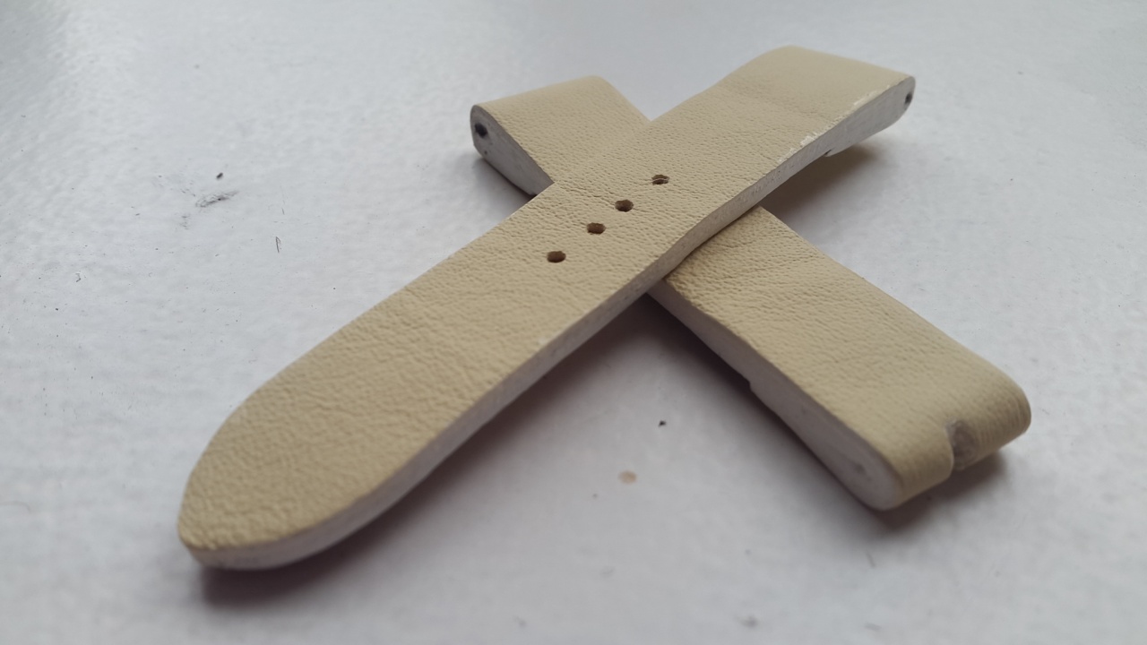

Я тоже противник химии, но тут безвыходная ситуация. Нужна укрывистая краска чтобы замаскировать разноцветные части уреза. Если просто намазать воском и полирнуть, то результат не очень получается, видно разноцветность кож. Вот и остается акриловая или спиртовая краска + затикра воском сверху. Мне вариант со спиртовой краской и воском больше по душе, тк такой ремешок я ношу сам уже пару недель и все с ним нормально.
PS сейчас усиленно потер пальцем и поскреб ногтем вчерашние урезы. Краска для ткани скатывается и оставляет первозданный урез, а краска для шелка держится, но пачкает палец. Испытание это жесткое и в повседневной жизни мало вероятно такое стечение обстоятельств, если только специально

Кордаван красив, лично мне нравится. Но всегда при слове кордаван у меня возникают ассоциации с обувью. на счет ботинок правда слышал, про то, кто кого переживет. Очень поверхностно я осведомлен на счет кордавана, вроде это и не кожа вовсе, а мышца. По своему опыту могу сказать следующее, очень хорошо себя зарекомендовала кожа хромового дубления. Я когда первый раз ее увидел, подумал, что типа прорезинена)). Так же жирового дубления. Хорошо выделанные шкуры, как раз для однослойных ремней будут с маленьким и плотным ворсом на обратной стороне, что очень хорошо (испытано на себе). такие кожи стоят примерно 5000р на м2. Ну и не раз поднимался вопрос по поводу ухода за ремнями и запахами и т.д. Купил смесь норкового жира им и обрабатываю. Если хотите ремень чтоб и купаться и на работу и на дачу - кожа химка нужна точно+обработка периодическая.
Сообщение от Danny83 Посмотреть сообщение
В общем друзья сходил я в вышеупомянутый магазин и купил 2 баночки черной акриловой краски. Одна для ткани, вторая для шелка. Намазал кусок растишки и хромки. Подожду 24 (как в инструкции написано) и напишу о результатах. Первоначально и то и то норм, но та что для шелка оч жидкая, читай вода. А вот та что для ткани оч прилично тянется
Почему же все забыли про разноцветные воски. В продаже есть много цветов. В вашем случае как раз черным воском можно было решить вопрос

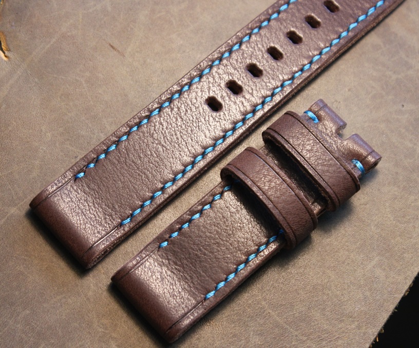

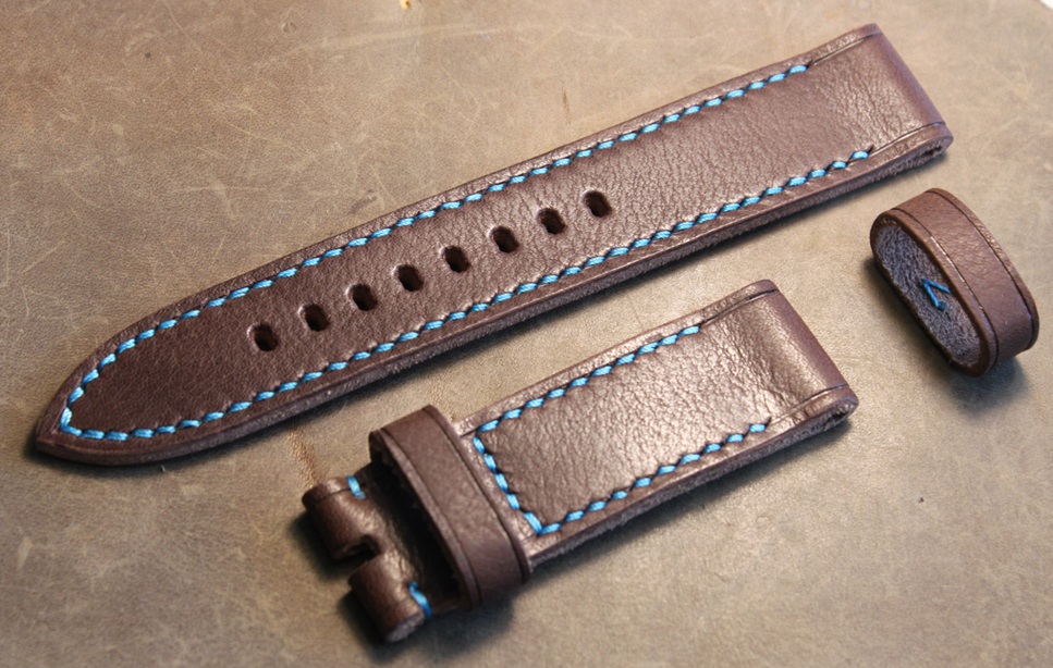

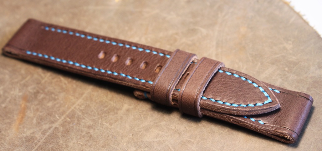

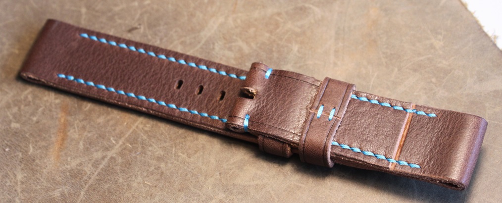

24/24mm
ID:	1780591   Нажмите на изображение для увеличения
ID:	1780592   Нажмите на изображение для увеличения
ID:	1780593   Нажмите на изображение для увеличения
Арунас

Я как-то пробовал натереть цветным детским воском, но после полировки как-то не очень результат был и стикер испачкал, пришлось вышкупивать с него. Тогда сделал вывод - что не вариант. Может я не правильно что-то делал?

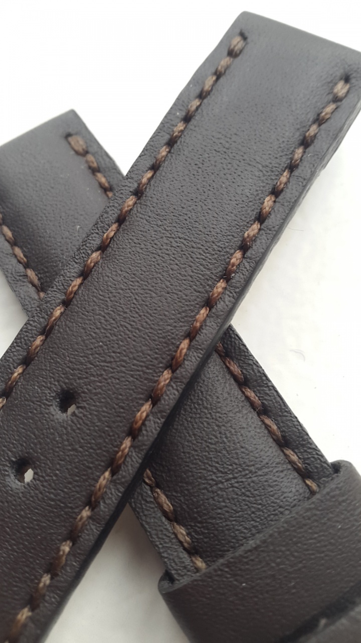

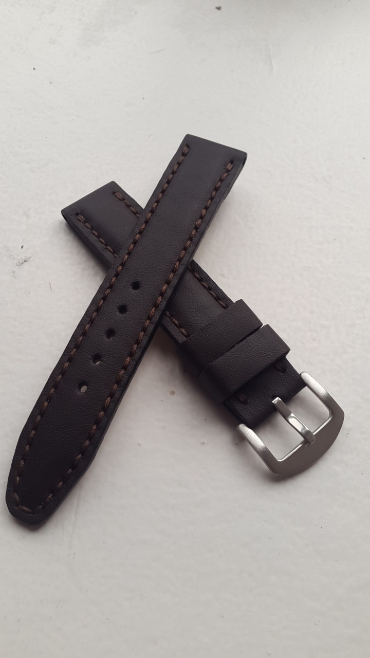

В итоге урез 1 ремня (белого) я все же покрыл акрилом, вроде неплохо получилось. На коричневом классика - спиртовая краска и воск
ID:	1781223   Нажмите на изображение для увеличения
ID:	1781224   Нажмите на изображение для увеличения
нужно было взрослым воском тереть)). Я черным пользовался, у ремня был красный верх и черный низ. Натер, заполировал - сказка! в личку кинул ссылку на воск
