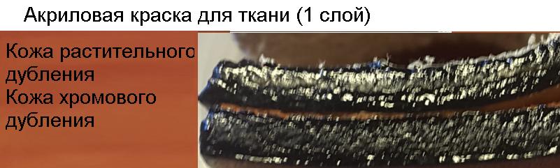

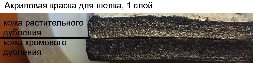

Тест акриловых красок на урезе
В общем друзья сходил я в вышеупомянутый магазин и купил 2 баночки черной акриловой краски. Одна для ткани, вторая для шелка. Намазал кусок растишки и хромки. Подожду 24 (как в инструкции написано) и напишу о результатах. Первоначально и то и то норм, но та что для шелка оч жидкая, читай вода. А вот та что для ткани оч прилично тянется
Название: для ткани (1 сл).jpg
ID:	1777326   Нажмите на изображение для увеличения
Название: для шелка (1 сл).jpg

ужас какой-то. Всмысле фотки, как из фильма ужасов)). Урез выглядит не лучше.
Я противник всякой химии в этом плане
