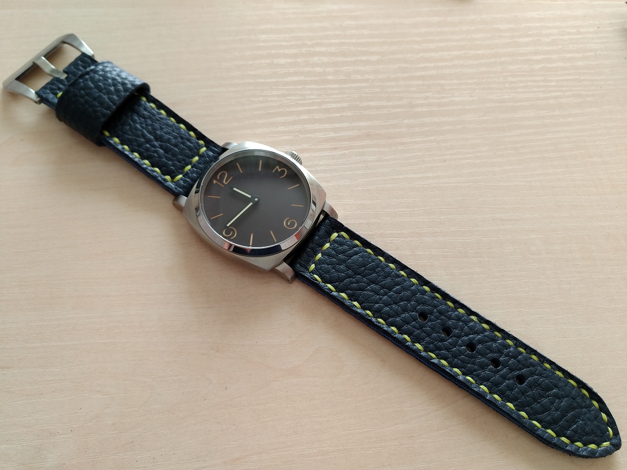

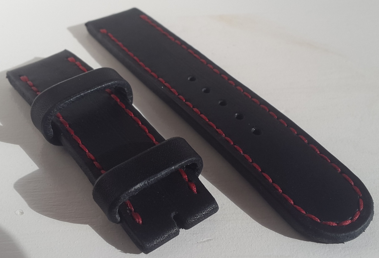

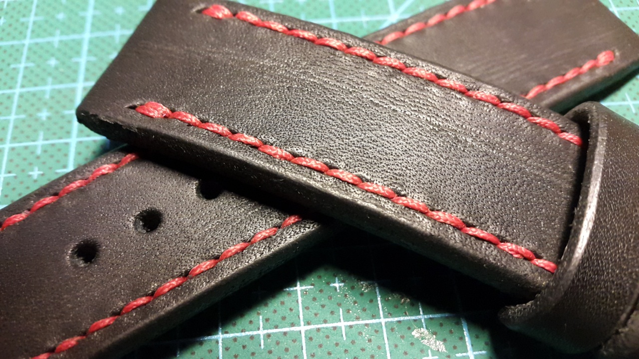

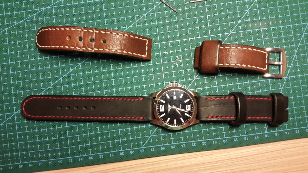

Сделал другу подарок на ДР. Черный ремешок с красной строчкой. Офигенное сочетание на мой взгляд. Приложил к своим Лонжинам, очень понравилось. Себе наверное тоже такой сошью

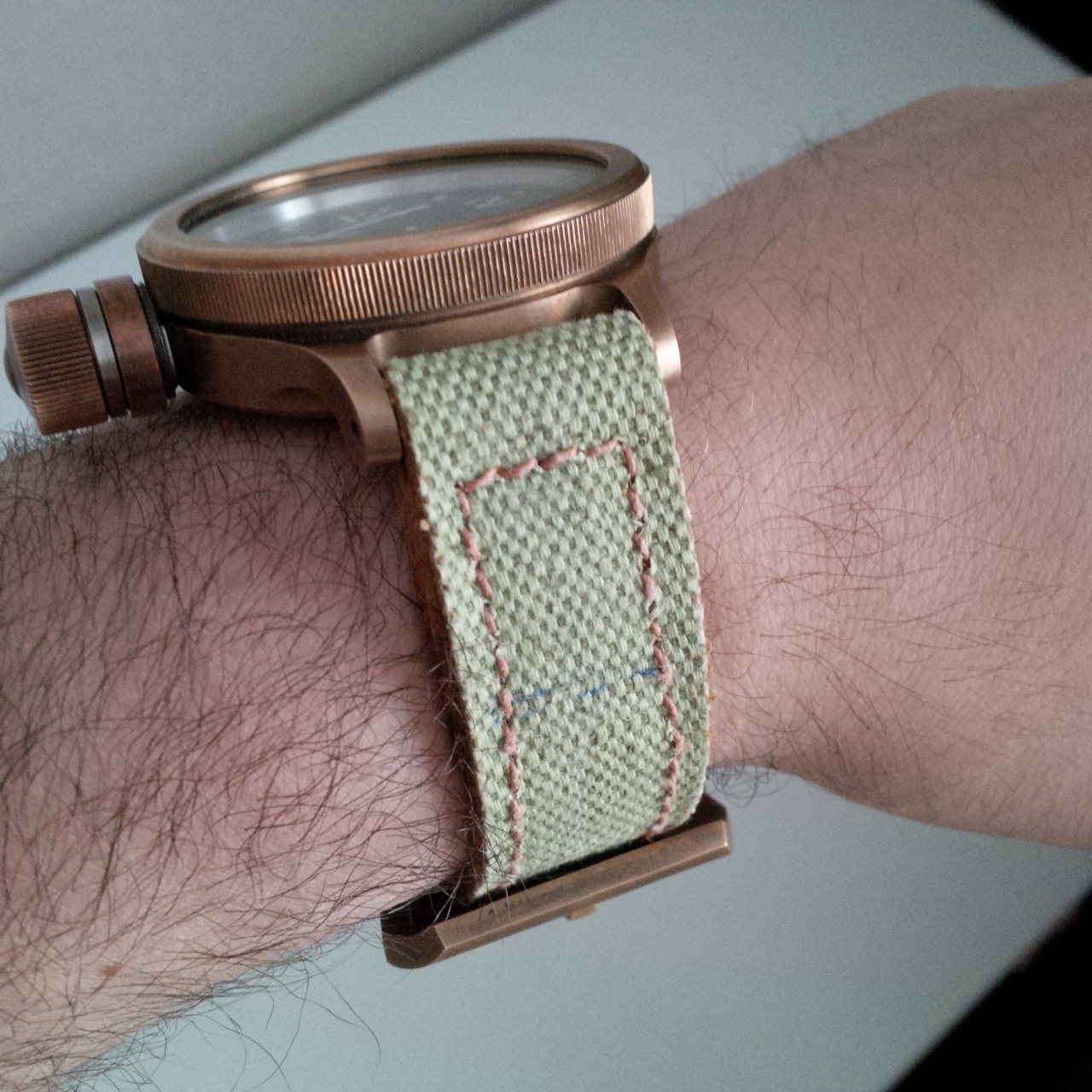

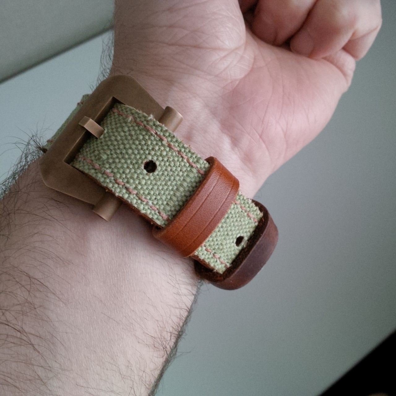

Попалась кожа с краш-эффектом, кракелюр на черном, плюс оливковый хлопковый шнур. Очень интересный вид под военные хомажи или марьяжи с люминофором. Урез забахтармлен, окрашен. 22/22,75/115, на руку 17--20см.

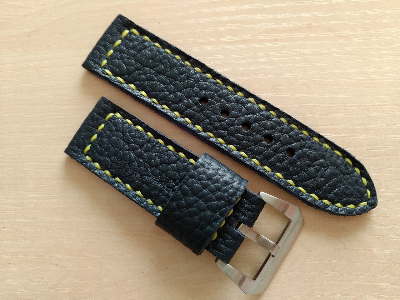

26mm

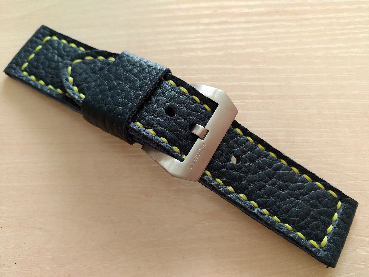

Из недавнего. 130\75\26\26мм

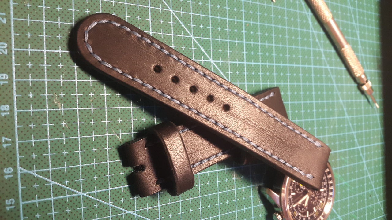

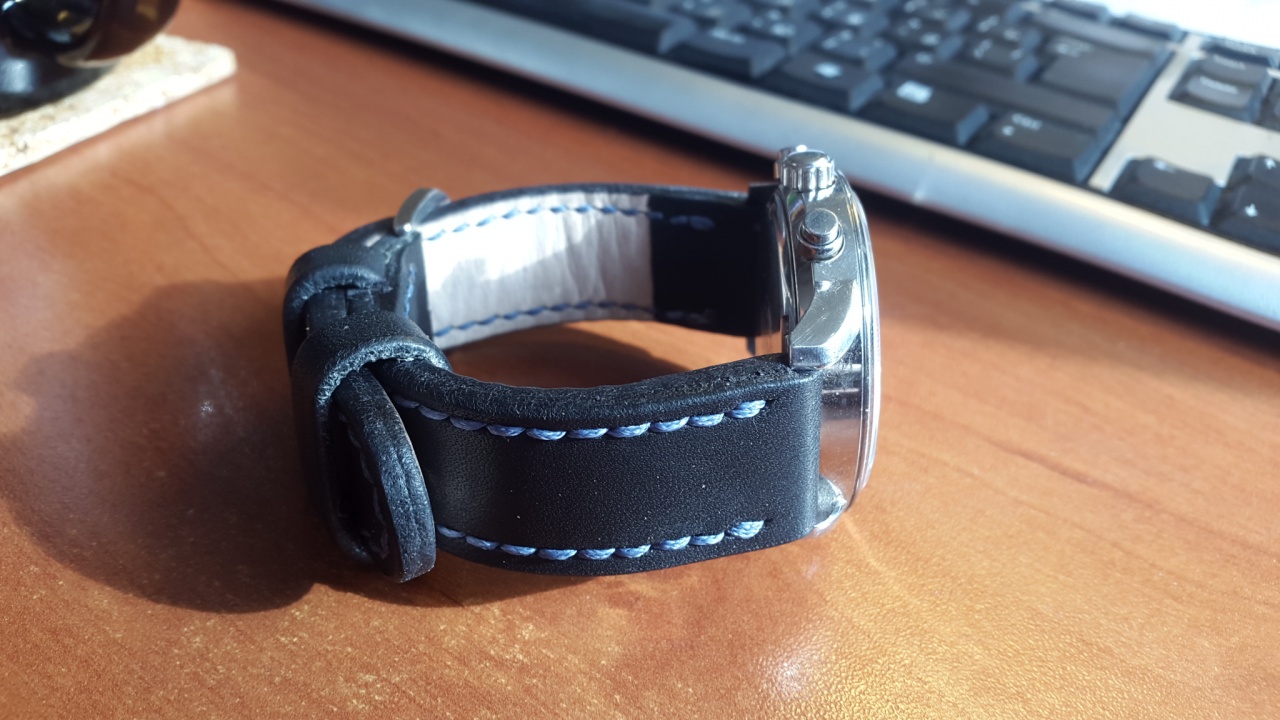

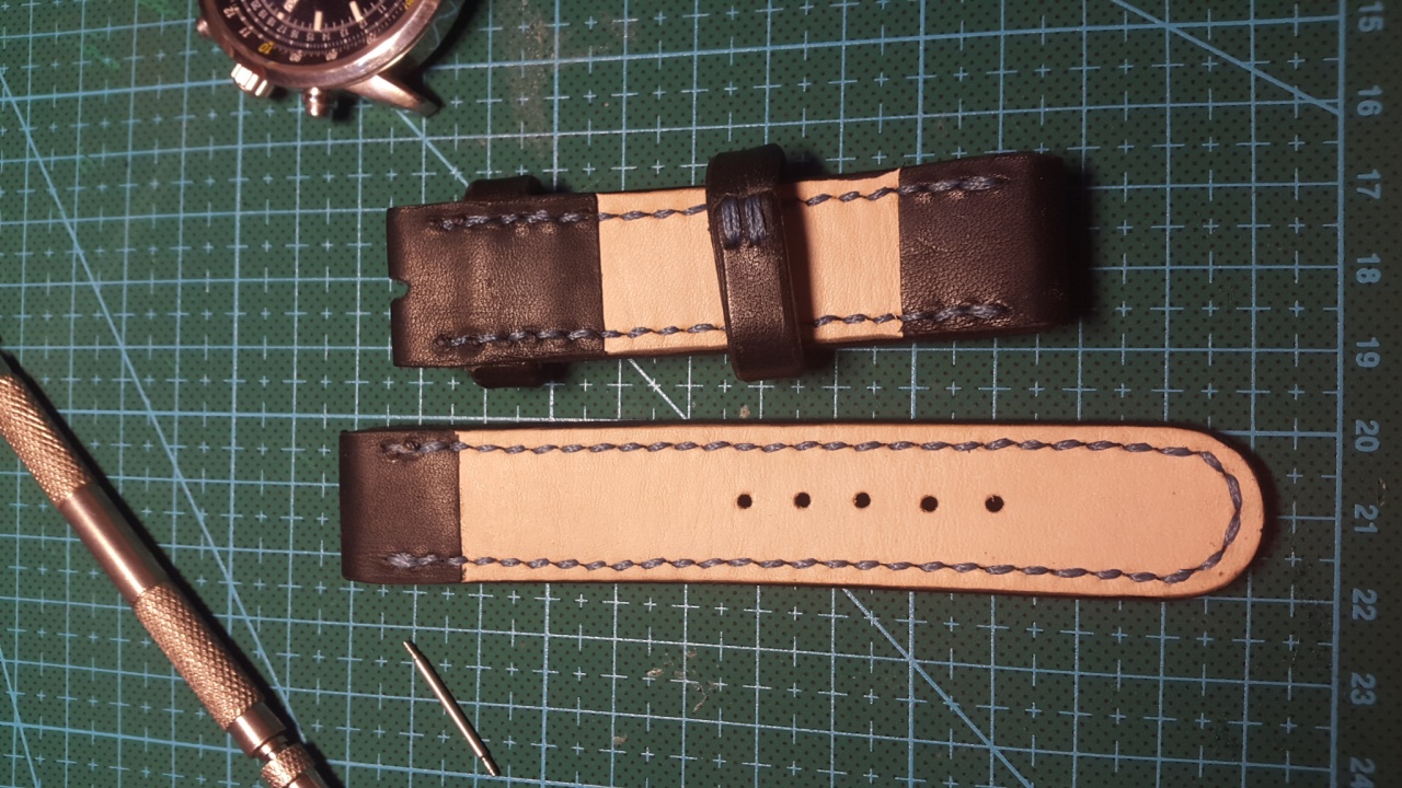

Всем привет! Доделал вчера себе ремешок самые первые свои часы, с которых началась часовая болезнь. Ремешок как обычно двухслойный с синей контрастной ниткой.

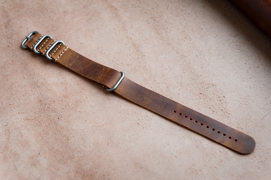

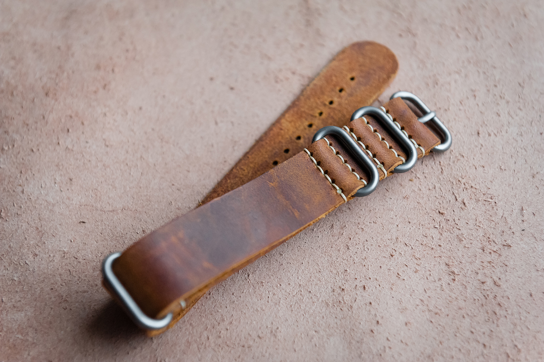

Нато с круглыми кольцами
22 мм

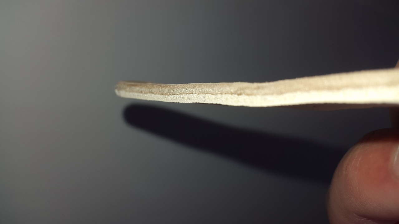

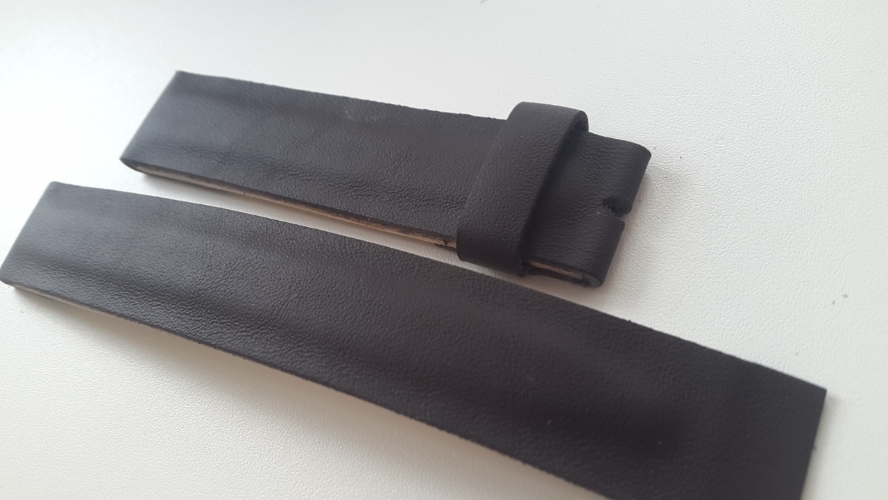

Нужен совет
Здравствуйте Мастера!
Я в тупике и без советов не решу проблему. Делаю 2 двухслойных ремешка, первый (лицо) довольно мягкая и тонкая кожа, второй (изнанка) обычная 3 мм растишка. После склейки 2-ух слоев и доработки уреза до приемлемого состояния столкнулся с проблемой дальнейшей обработки уреза. Раньше, когда я делал ремни склеивая кожу хромового дубления (лицо) и растительного дубления (подкладка), я просто красил урез спиртовым черным маркером и заполировывал деревянным сликером с пчелиным воском. Но для новых ремешков этот способ, по моему, не подойдет. Красить урез цветной резиновой краской для урезов я не хочу, хотя это самый простой вариант. Подскажите пожалуйста способ обработки, чтобы получился матовый износостойкий урез
