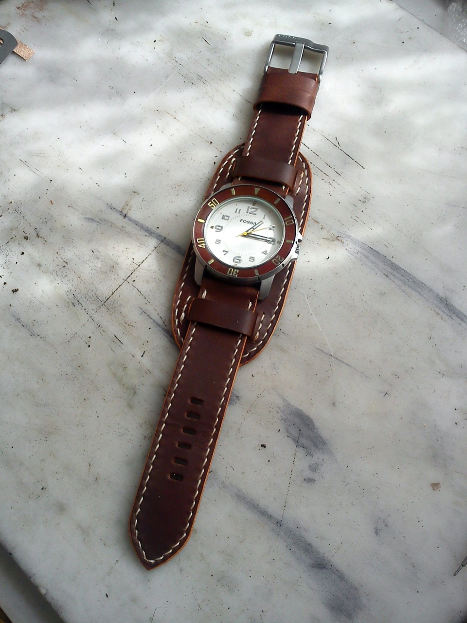

Наконец то получился сей аксессуар, цвет подбирался методом тыка, красила с аэра ибо надо было подобрать в тон к циферблату. Немного конечно не совсем аккуратная строчка....
цвет, как у кардована получился, как я его себе представляю
Не скромничайте, отличная строчка
