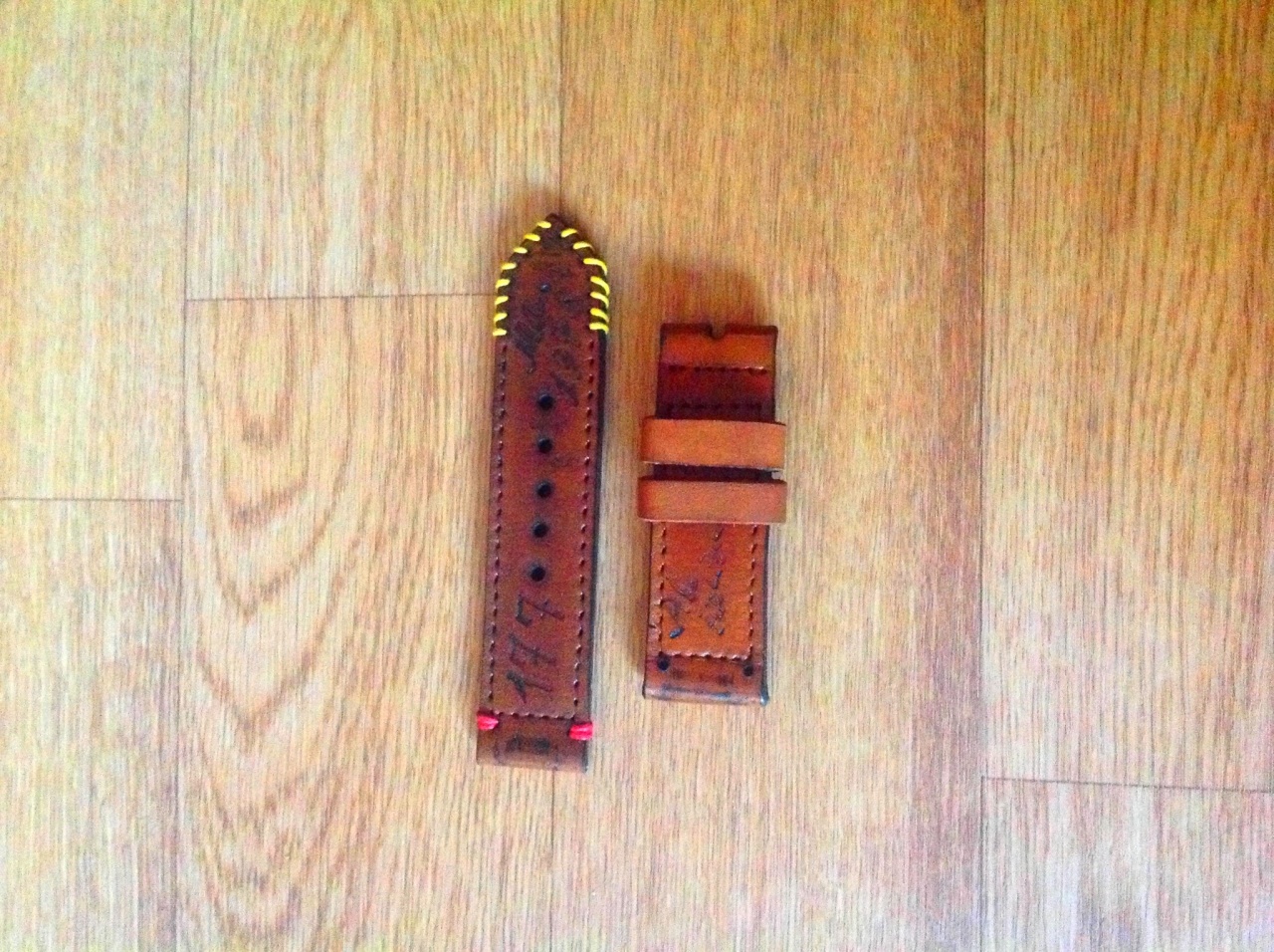

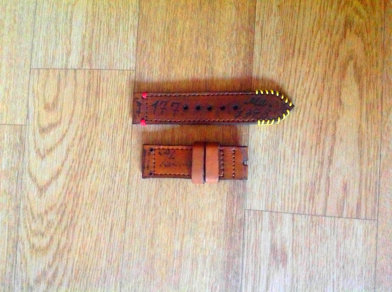

Выложу и свои художества ! Ремень еще не доделан , как доделаю выложу на часах . Кожа буйвола , нить вощеная , надписи делались раскаленным шилом .

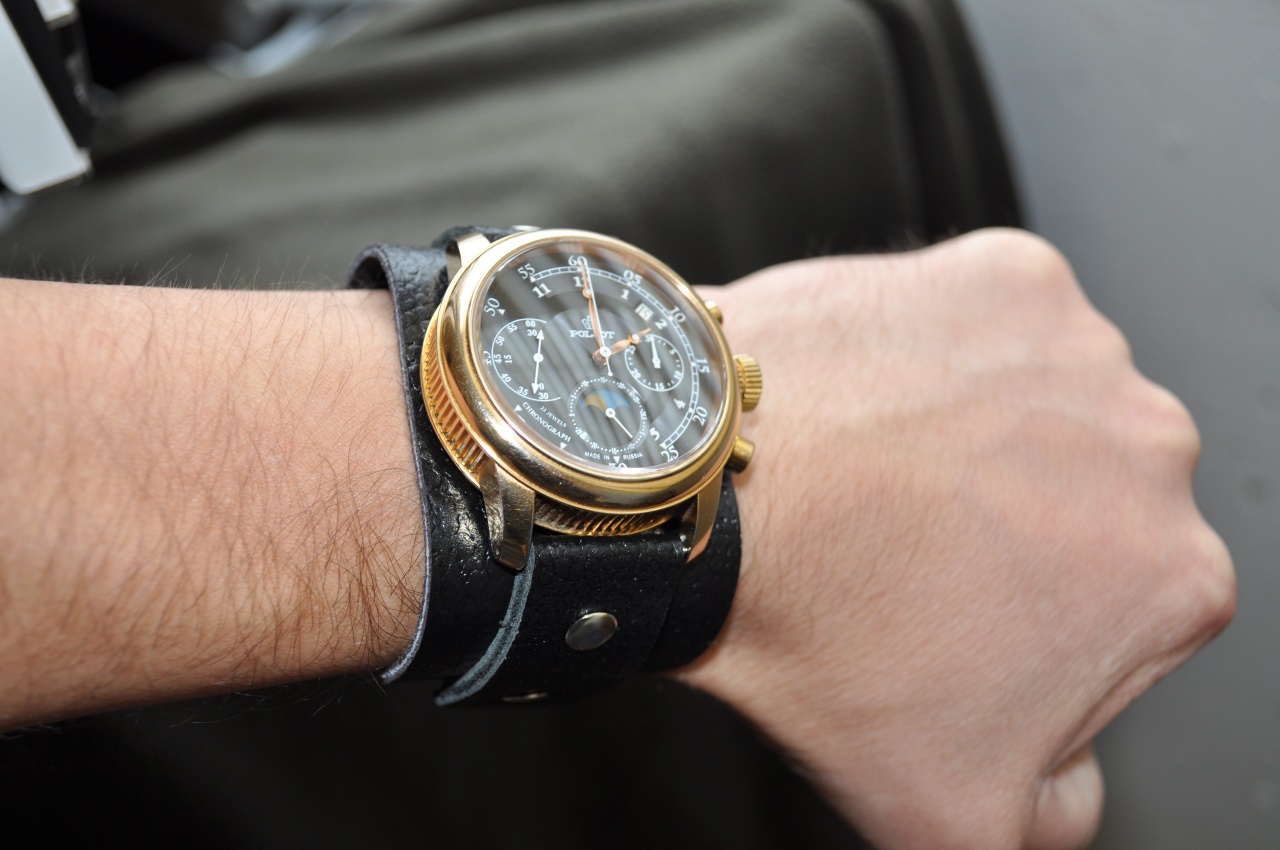

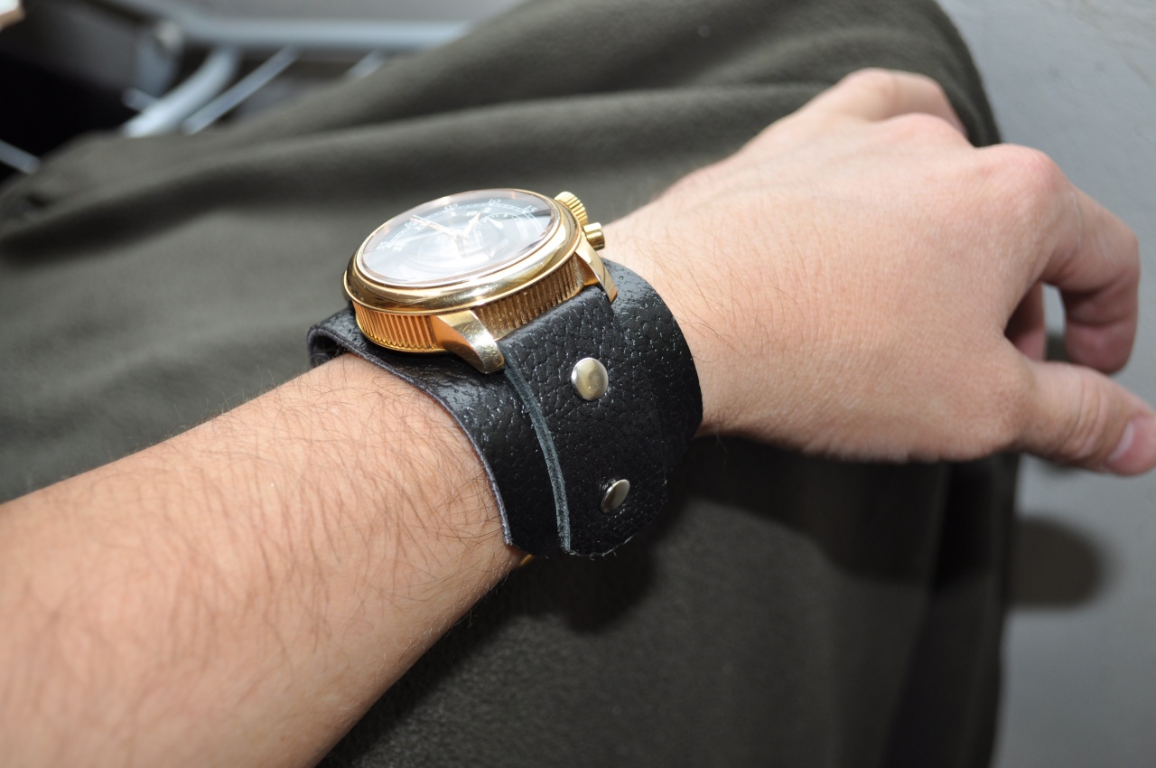

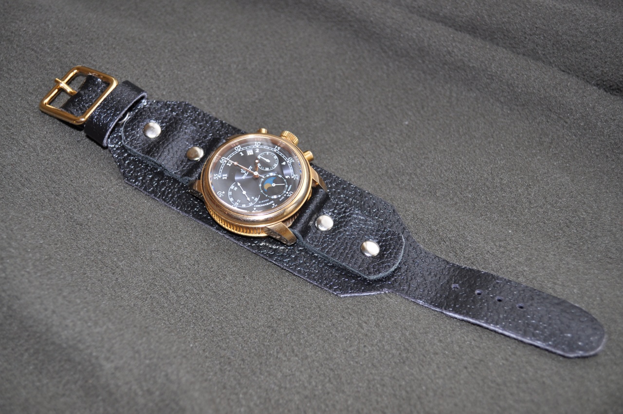

Дело было вечером, делать было нечего... Вот что из этого получилось:
Вложение 522338 Вложение 522339 Вложение 522341
Это - мой первый ремешок, после упорных тренировок на обрезках кожи, поисков нужной фурнитуры, самой кожи нужного качества. Конечно, некоторые детали ещё нужно будет оттачивать - заклёпки всё никак не хотят вставать прямо (ставил хольнитены дедовским способом - молотком в качестве наковаленки, топором в качестве молотка и небольшим керном-пробойником ). Но самому нравится.

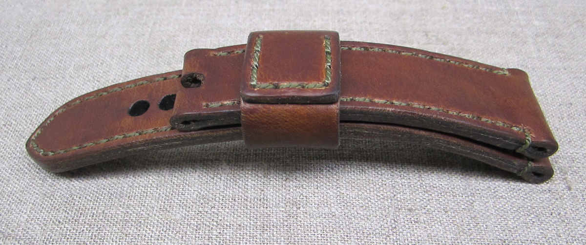

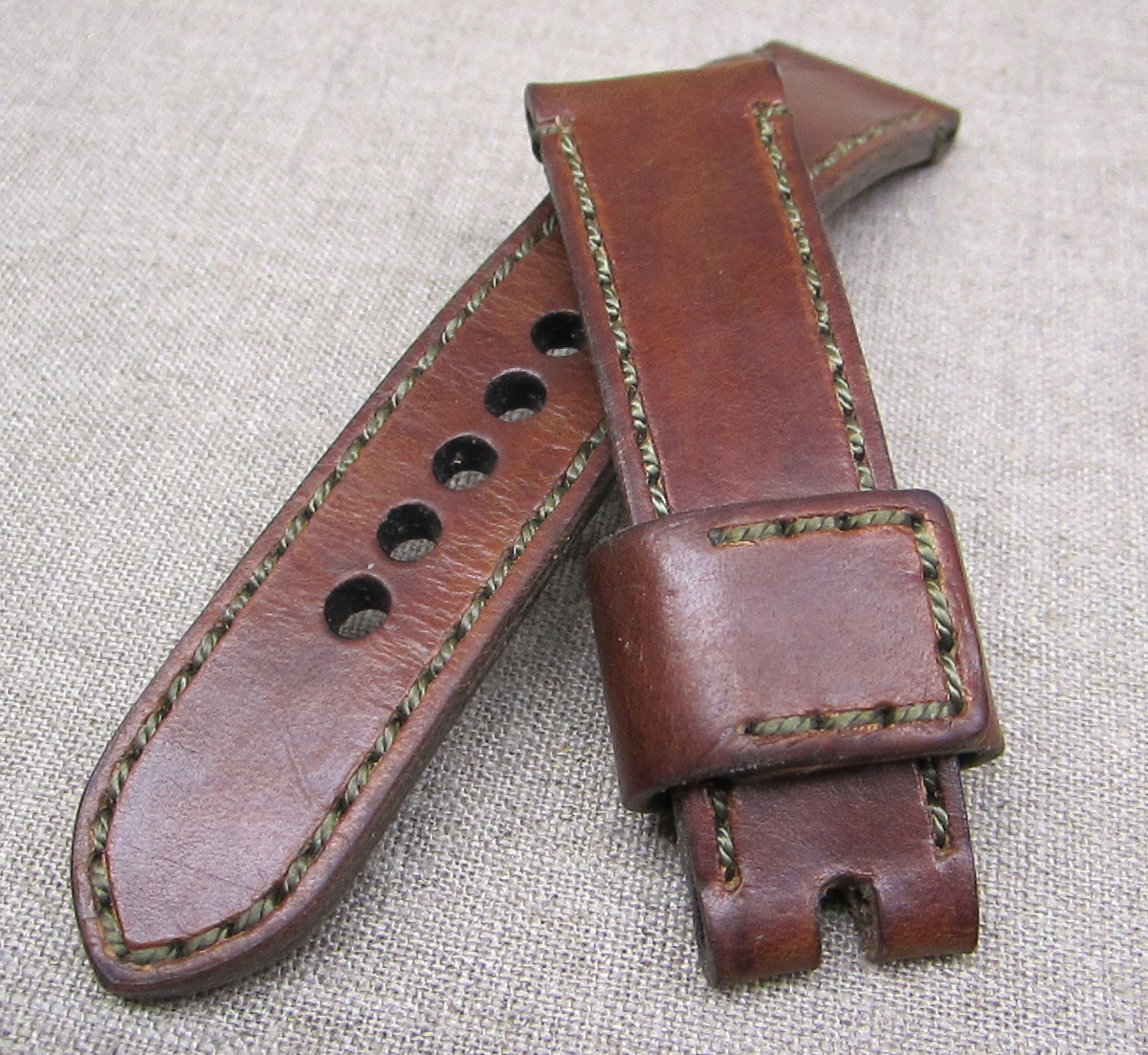

Всем доброго времени суток.

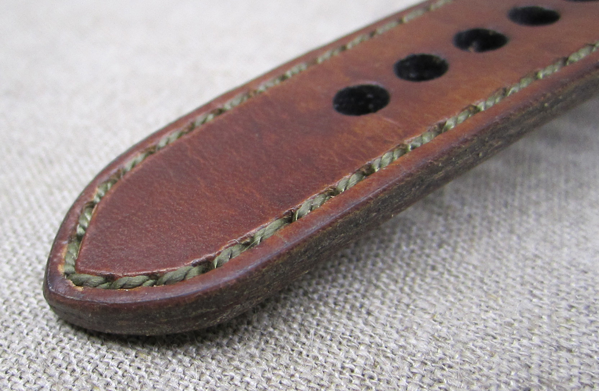

По случаю приобрел себе часы и понеслось - приобрел инструменты, изучил технологии, до чего-то дошел интуитивно, что-то подсмотрел и начал шить ремешки.
Сначала сделал такой, из итальянской сыромятной шорно-седельной кожи. Размер 135/75 мм 24/22 мм, толщина 4 мм.

Красивый ремень!С почином Вас. Был бы он на 20мм...

По поводу 20 мм - будет спрос, будет и предложение А пока я свои часы обшиваю.

С жёлтой ниткой перемудрили.
Пустите её лучше по шву, вид совсем другой будет.

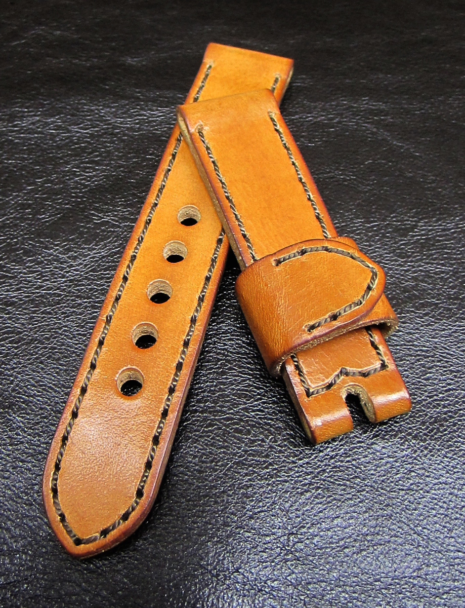

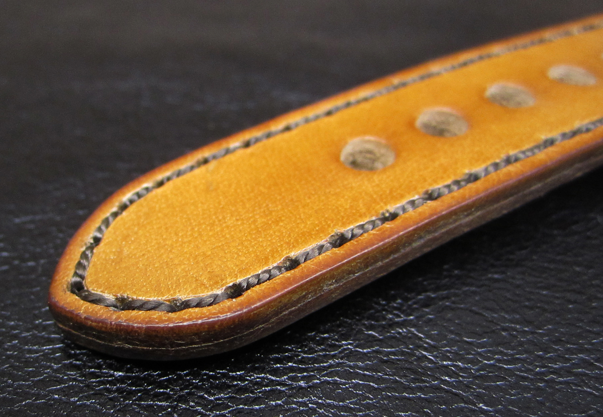

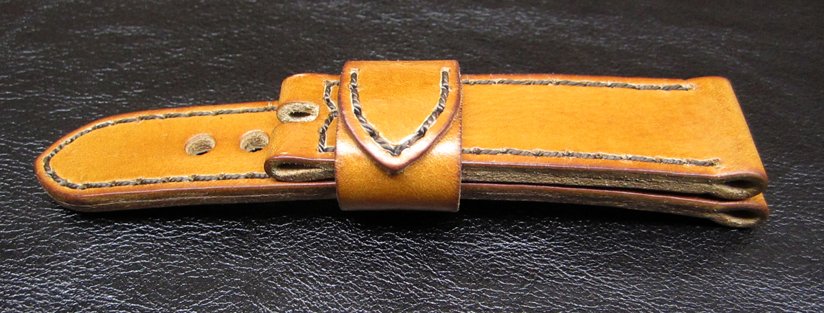

Второй ремешок сделал из такой-же кожи (шорно-седельной) но с другой обработкой. Размеры те-же, 135/75 мм 24/22 мм, толщина 4 мм.

чем края обработали в обоих ремешках и какая будет фурнитура?
