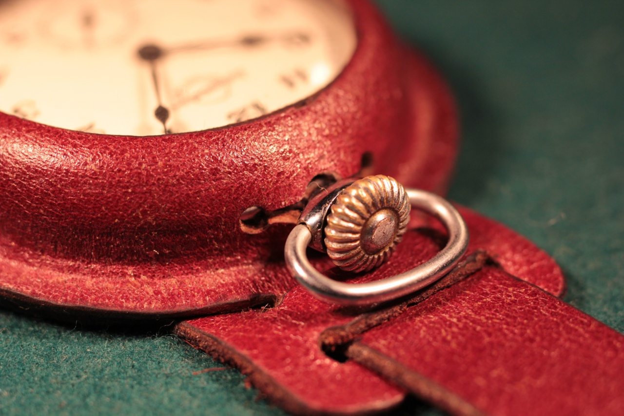

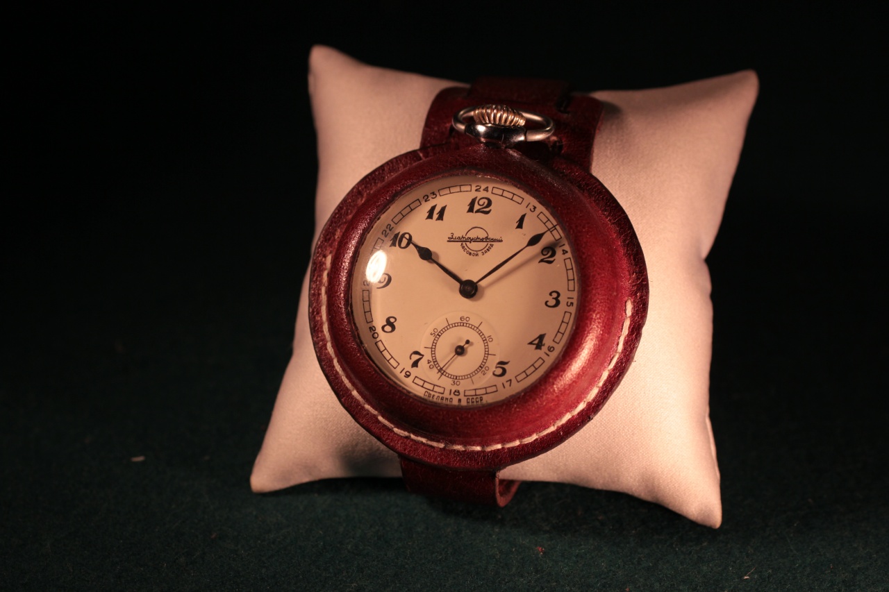

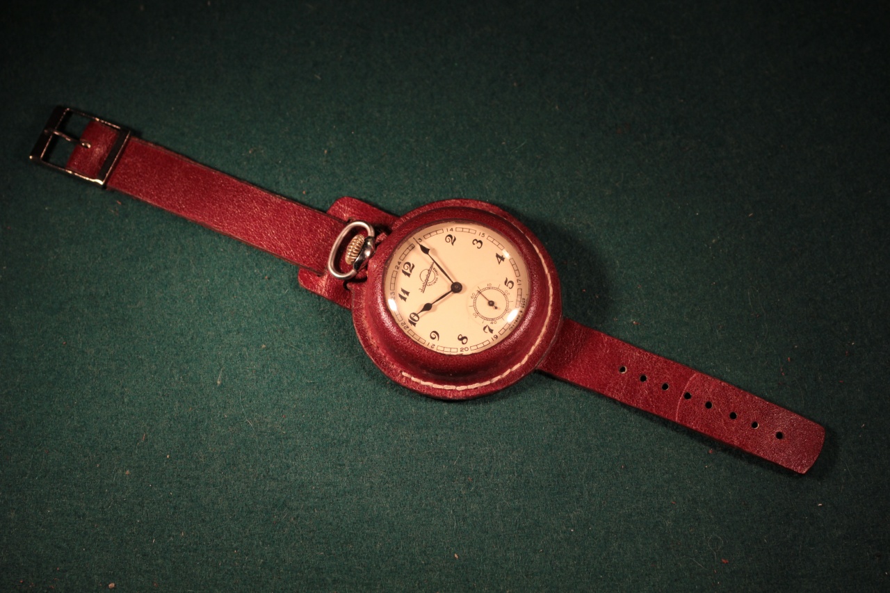

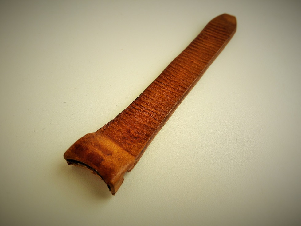

Несколько необычный ремень - для карманных Кировок (Златоуст). Кожу оказалась тонковата. Мой первый опыт с таким ремнем.

Несколько необычный ремень - для карманных Кировок (Златоуст). Кожа оказалась тонковата. Мой первый опыт с таким ремнем.

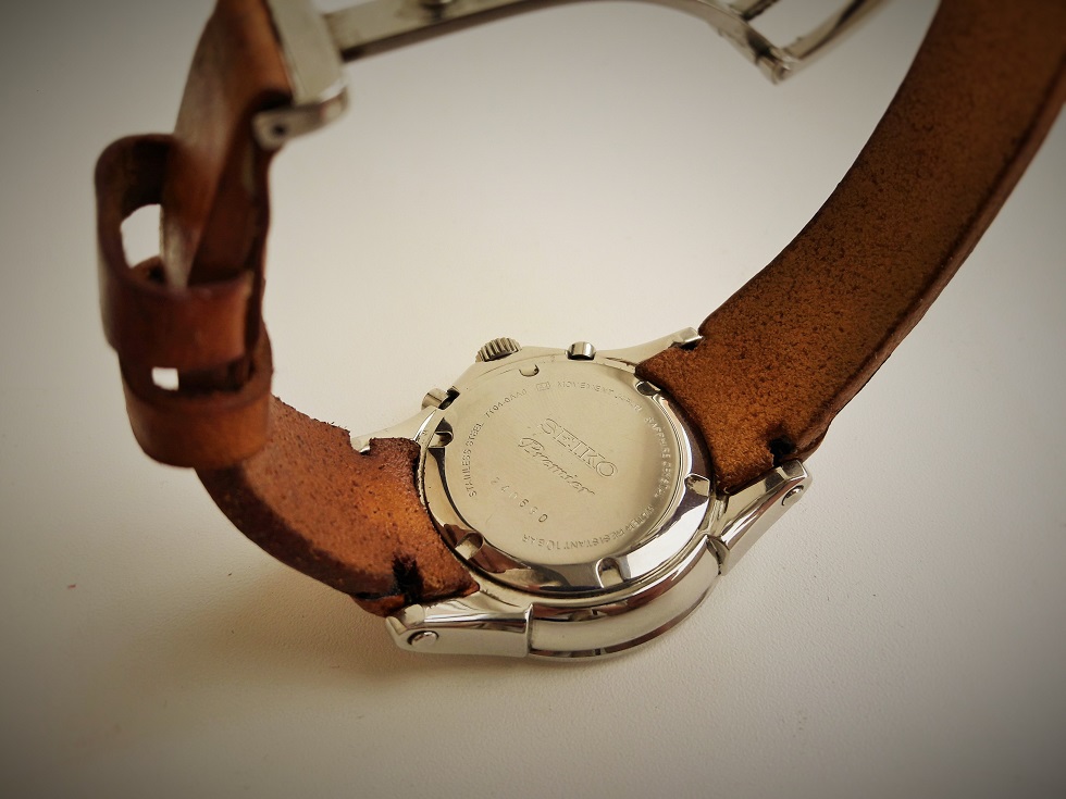

В первые сделал для себя кожаный ремешок.
Как уж есть, строго не судите. Кожа от старого брючного, советского ремня.

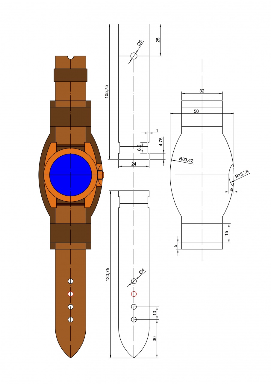

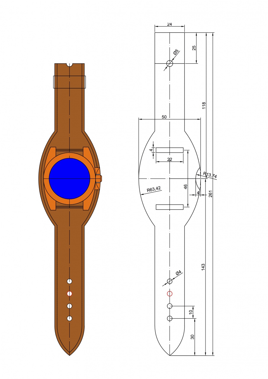

До пошива пока не дошел, инструменты не куплены, материалы не заготовлены, но спроектировал пару напульсников, под "Шарк дайверы" от Хелсона 42 мм.

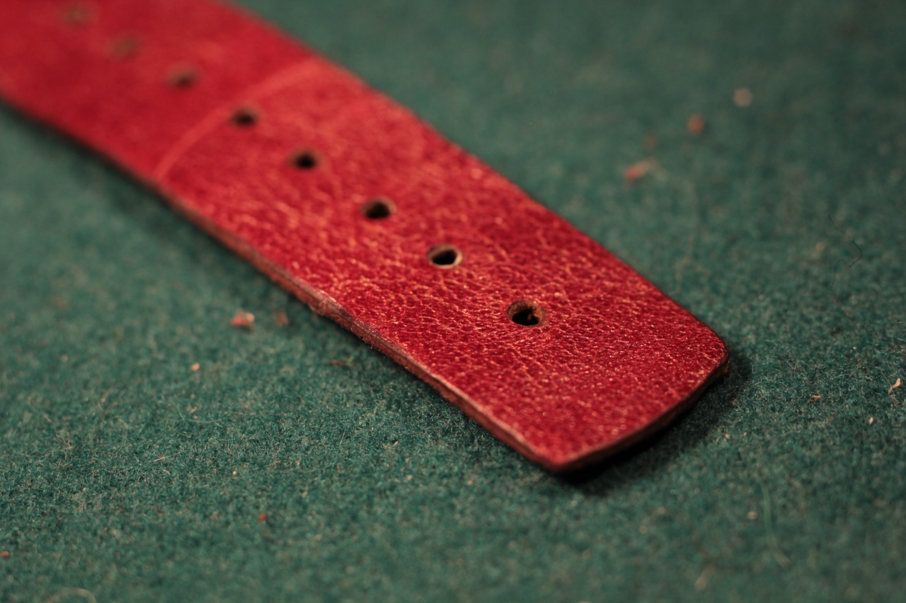

Первый ремешок для своих часов. Еще и с пластиковыми вставками(без нормального инструмента пришлось продолбаться) Местами если приглядываться кривовато) но мне по кайфу. Материал растишка 3,5мм. Попробовал покрасить морилкой несколько слоев и покрыл восковым составом.

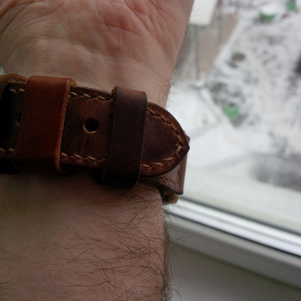

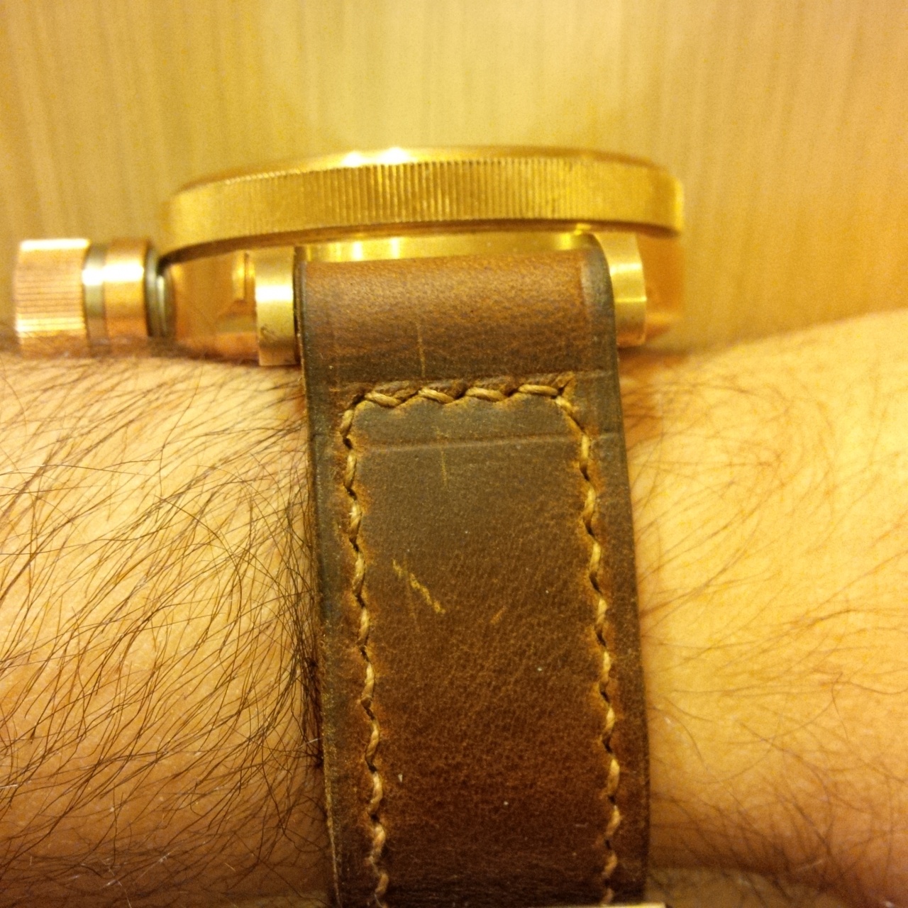

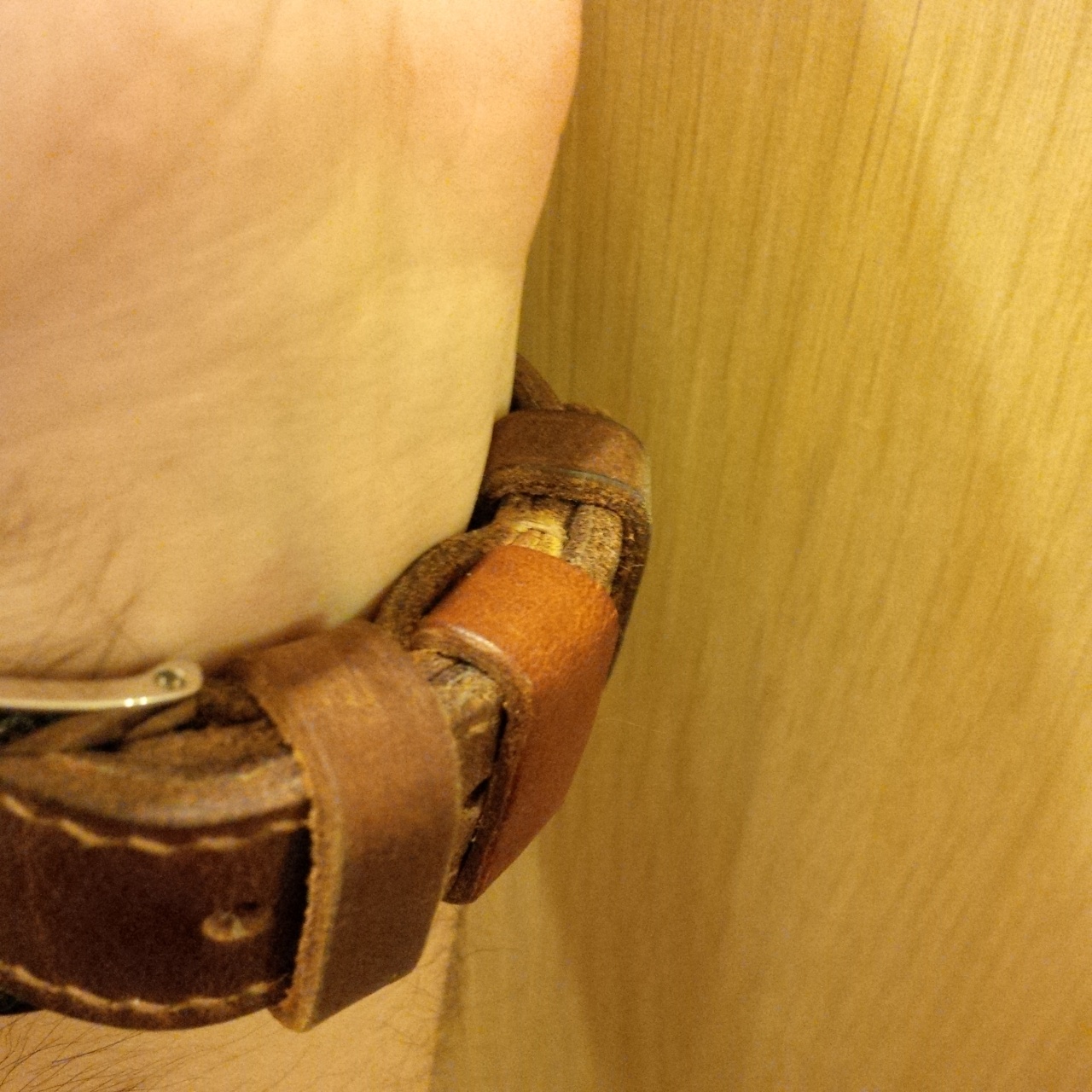

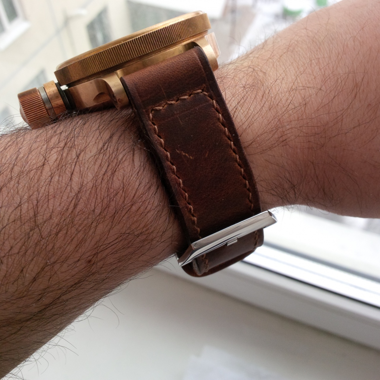

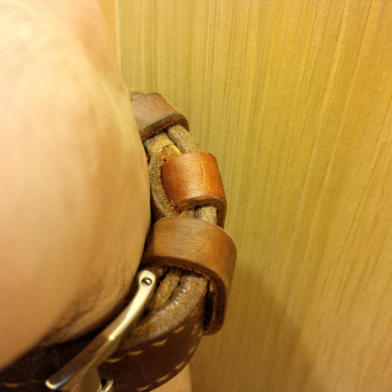

Всем привет! Недавно была тема, как мастер долго не мог сделать ремень для часов, то тут не нравится, то там...
Прекрасно понимаю его. Хочу с вами поделиться окончанием творческих поисков ремня для новых часов, перепробовав различные длины частей, остановился практически, на классике 160/85. Самое главное хотелось 3 кипера на части с пряжкой. Мда с пряжкой стыдоба, ношу бронзу со сталью)), пока. так же большое значение имела толщина, для меня оптимальной оказалась 6 мм. Т.к. 3 кипера не помещались по длине, решение пришло случайно, я при разметке, случайно сделал отступ от пряжки больше, чем обычно. Примерив ремень, понял, что на это мместе как раз поместится 3- кипер, получилось интересно, может тоже кто-нибудь попробует.
Про материлы: верх - 4 мм плотная, но мягкая кожа (корова), низ 2 мм теленок.
прошивал льняной нитью, косой пробойник р-е 3,85. Вырезал все ножницами. Края обработаны воском

Насколько удобно 6 мм ремешок носить? Не решусь еще на такое.
Мои часы: http://forum.watch.ru/album.php?u=105843
  #2360
Старый 27.02.2017, 11:00
Аватар для Prometheus
Prometheus Prometheus вне форума
Регистрация: 25.03.2014
Адрес: spb
Сообщений: 806
Сказал(а) спасибо: 2,104
Поблагодарили 3,048 раз(а) в 406 сообщениях
Дело привычки, если все подогнать как нужно, то 1 день на привыкание, потом как влитой сидит, даже не замечаешь. По-моему опыту, очень в этом деле зависит где пряжка и где киперы находятся, именно такое расположение, как на фото, мне дискомфорта не доставляет. Но я подгонял расположение, не знаю, без примерки возможно ли такое. Точнее без примерки не рискнул бы 6 мм у кого-нибудь заказывать
