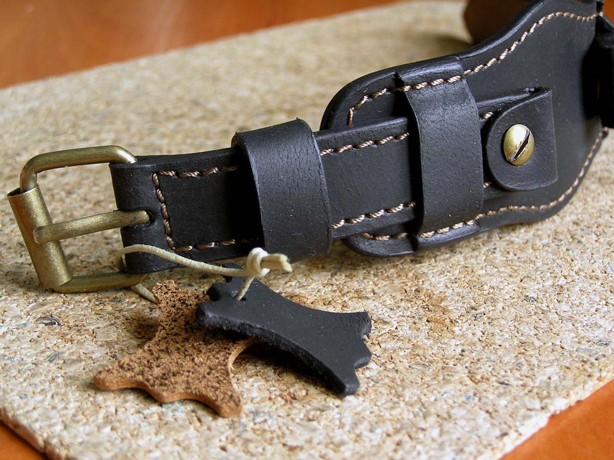

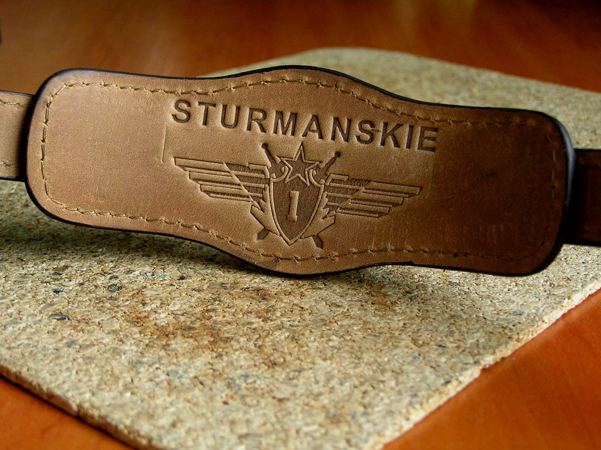

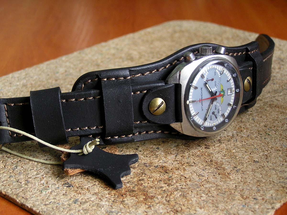

Вот такие ремешки, сделаны специально под часы штурманские.
Хотел спросить уважаемых форумчан, кто как решает проблему перетирания кожи об металл букли?
Пробовал вставлять пластиковую трубку, пробовал "усиливать" матерчатой вставкой. Увы, ни тот ни другой варианты полностью не устраивают

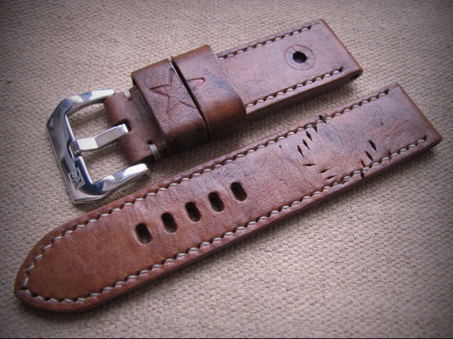

Всем уютного субботнего вечера, коллеги и друзья! На меня сегодня напал работун
И раз уж решено не просто писать названия ремешков, а описывать работу по ним, то я с удовольствием присоединюсь.
Ремешки шил из винтажного подсумка от MP-40, а конкретнее из задней стенки. Чтобы сделать толщину готовых ремней 4мм, пришлось брусовать материал - он был толстым. Вначале ножом, а потом дремелем и шарошкой. Ножом работал по мокрой коже, внутренние выборки тоже на мокрую делал - чтобы при загибании внешний слой не пошел трещинами. Потом склеил, обрезал, пробил дырки и прошил Нитка примерно 0,45 - 0,55мм толщиной - армированный полиэстер, вощил вручную. Если честно, не очень мне нравится шить льном. Не знаю почему - просто не нравится и все тут Урезы хотелось сделать гладкими, по этому вначале шлифовал их, полировал и потом обрабатывал аппретурой. Поверхность тоже обработал аппретурой. Далее полировка тряпочкой, установка бакли (роликовую в процессе вшивал) и все. Как-то так в общем А, чуть не забыл - на ремешке с роликовой баклей клеймо - современная имитация. Заказывал специальный паяльник и клише. Но в данном случае клеймо ставил под прессом на мокрую кожу. Вроде всё

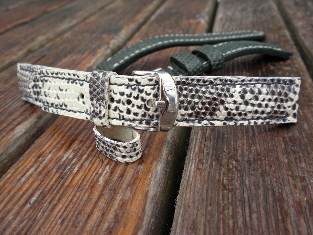

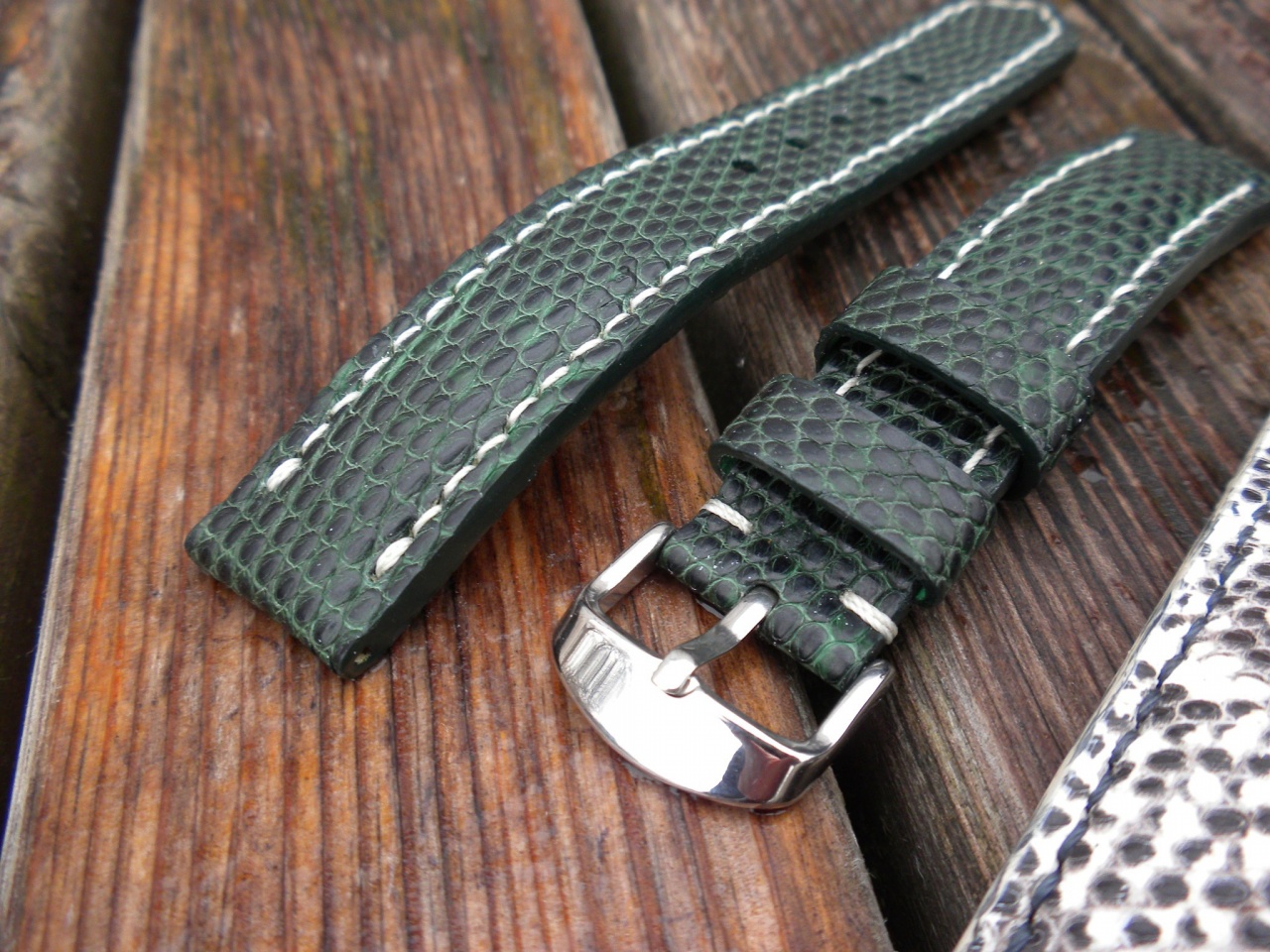

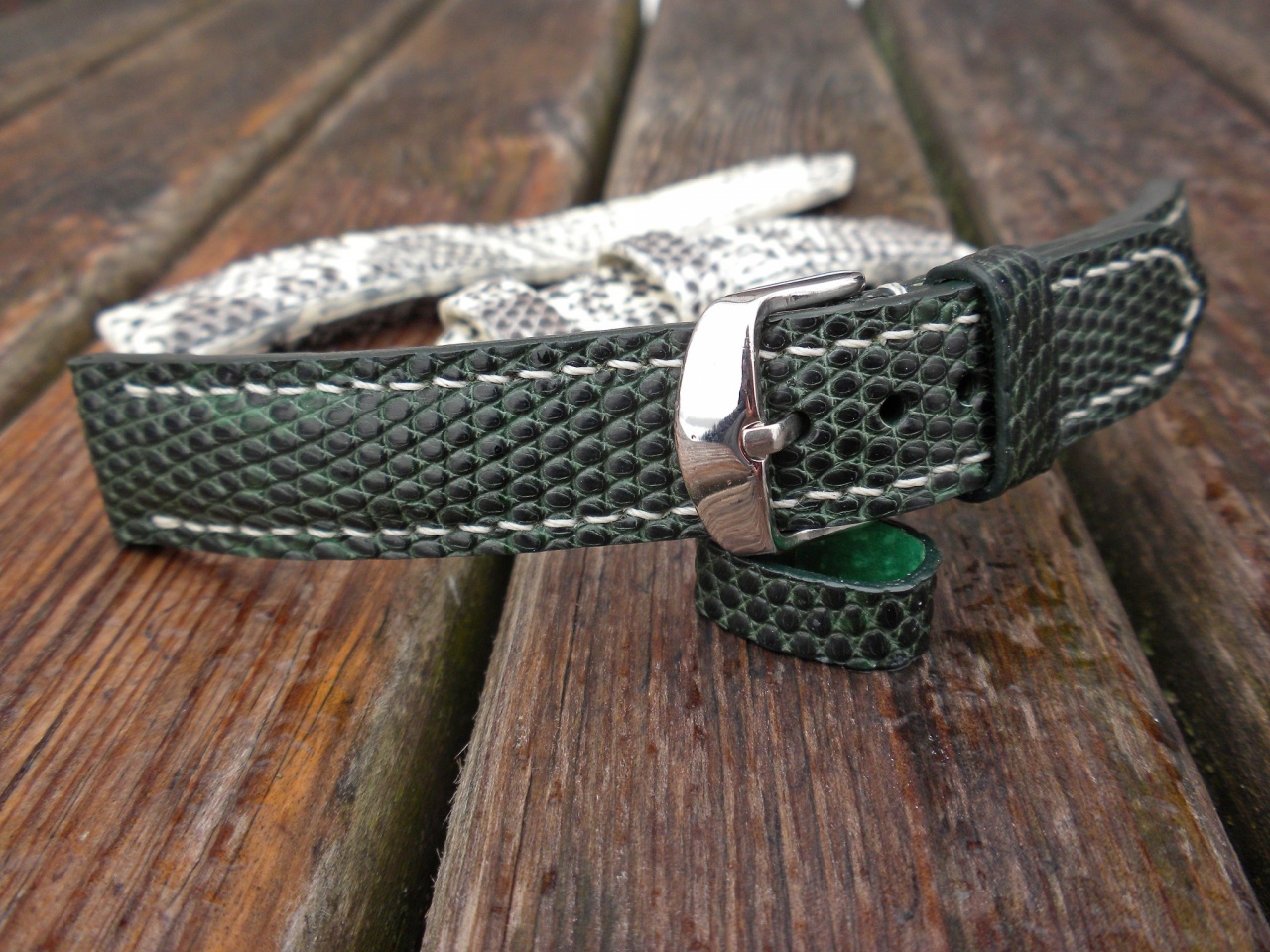

Всем привет, последние работы...
Рассказывать особо нечего, варан зеленый и бежевый с графитовым градиентом, на последнем решил сделать края с таким же градиентом как и сам ремешок
Ремешки имеют у основания подушку с плавным спуском у дырок, прошивка традиционно вощеной нитью

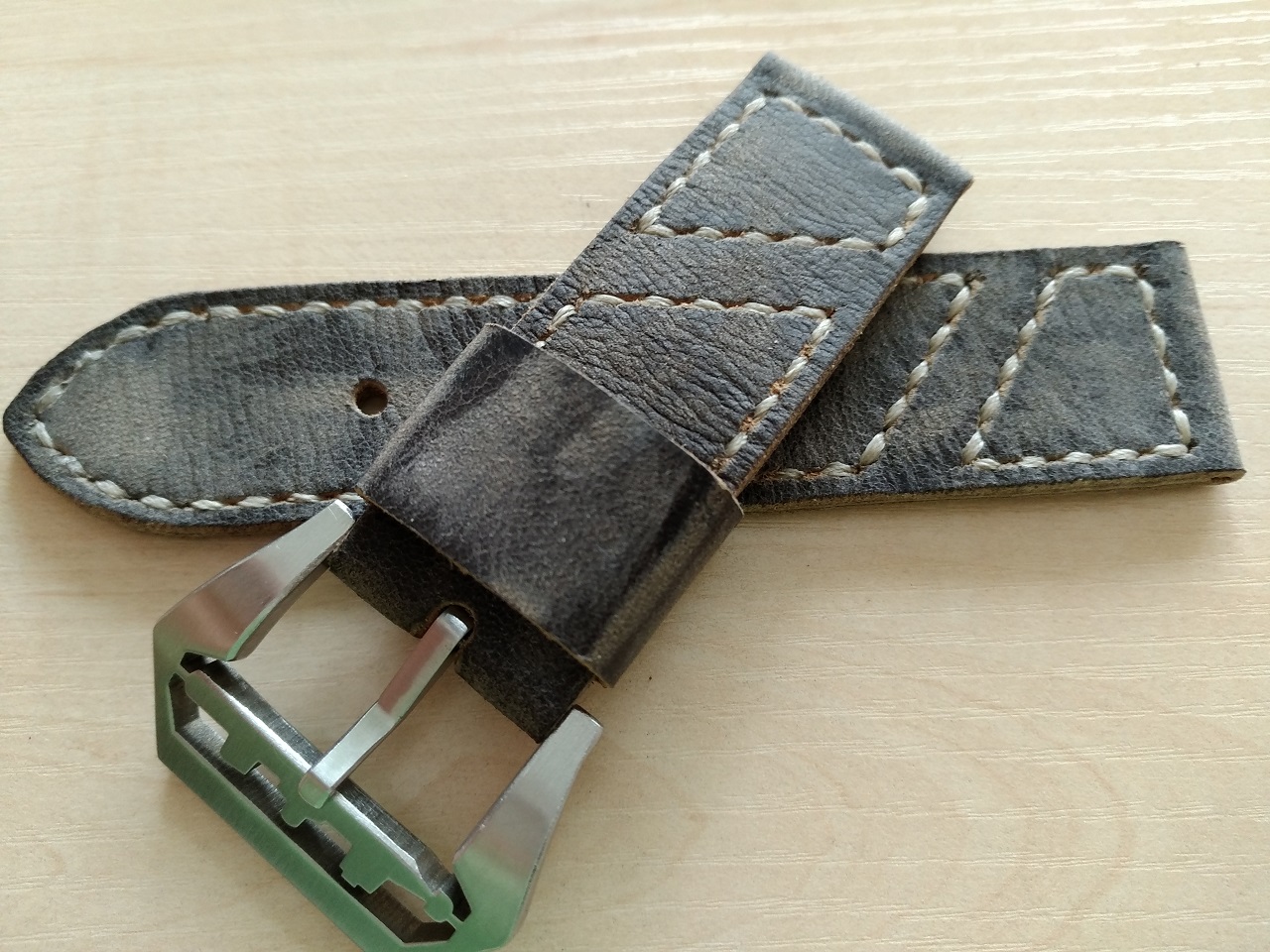

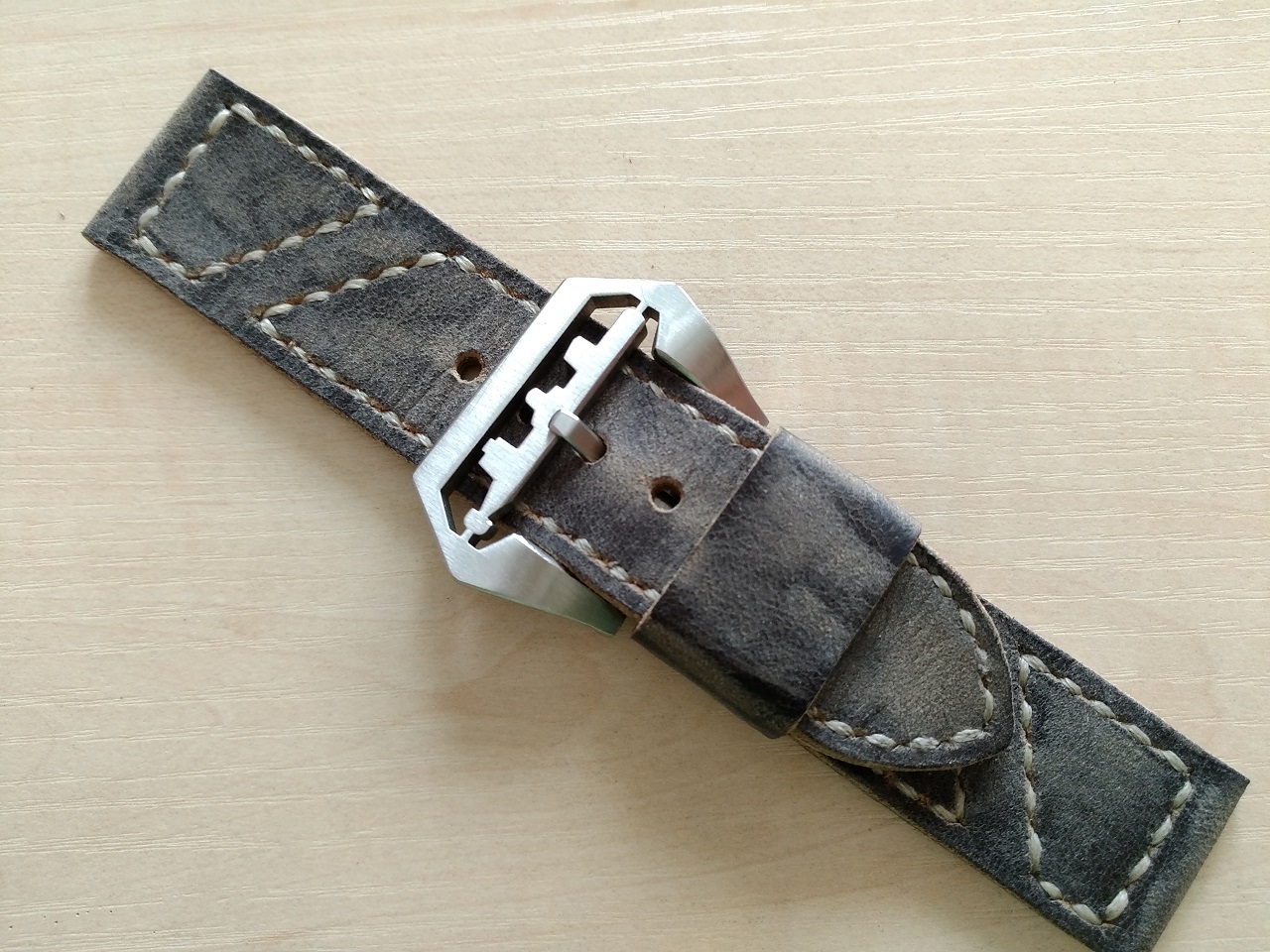

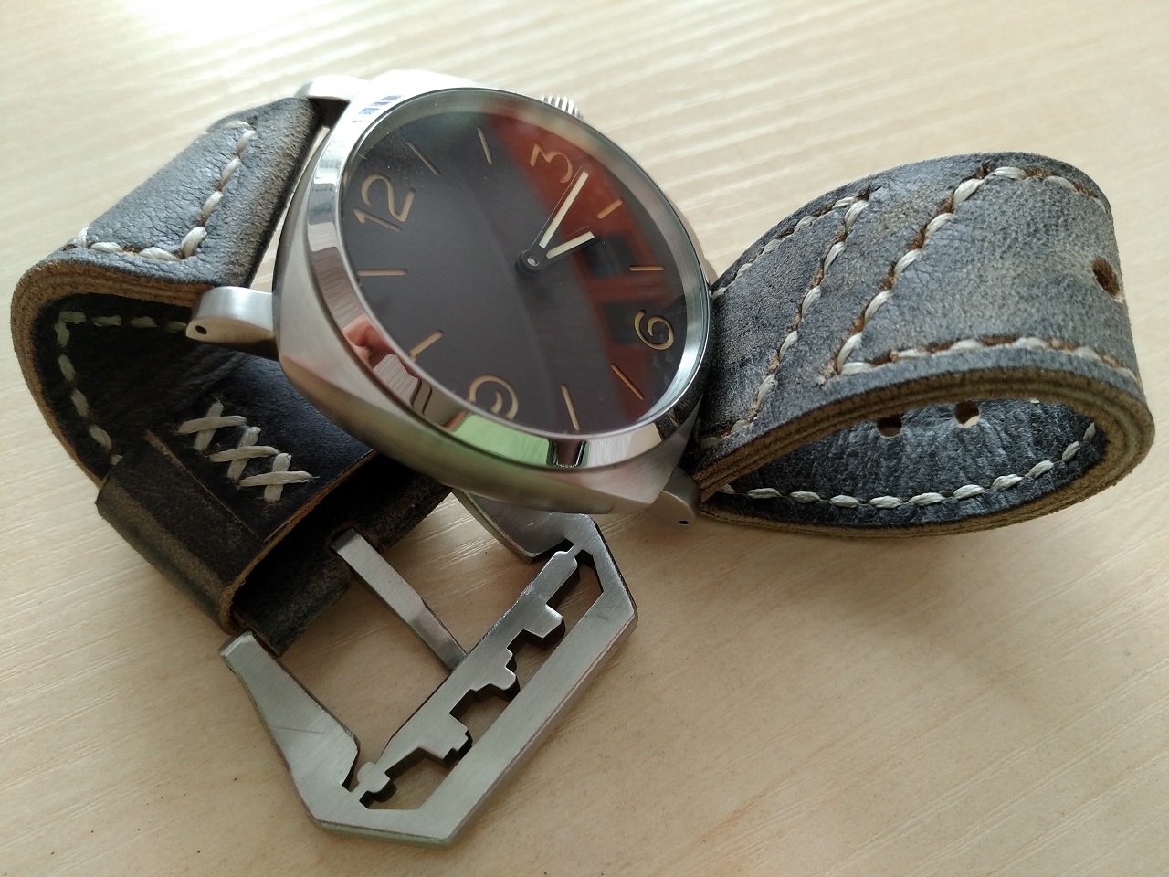

Винтаж
130\75\26\26мм. 3х слойный, мелкой шкуркой снял верхний слой кожи, чтобы более "убитым" выглядел.
