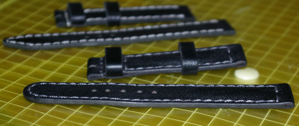

По совету коллег, решился на обработку уреза пчелиным воском.
Для этого сделал пару нехитрых приспособлений.

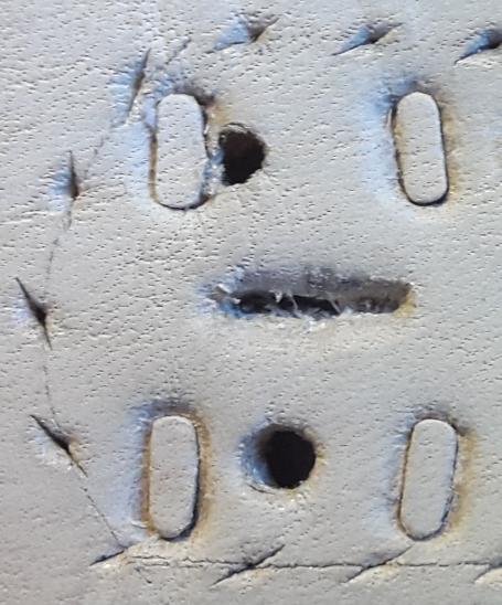

Гуру подскажите как ровно делаете ряд дырок в ремне для язычка пряжки (застежки), у меня не получается сделать ровно, может какой шаблон используете? Особенная беда с овальным пробойником, края заваливаю постоянно то вверх, то вниз

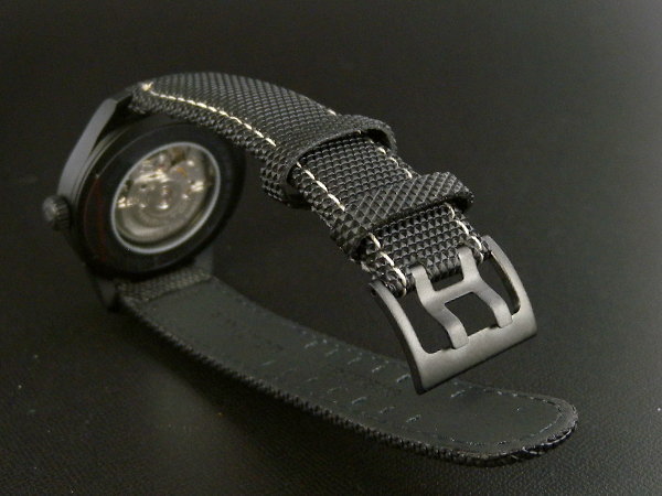

Ко второй части. У меня есть часы Hamilton и у них застежка специфическая. фото:
но пробить рядом прямоугольные дырки никак не получается, уже отчаялся

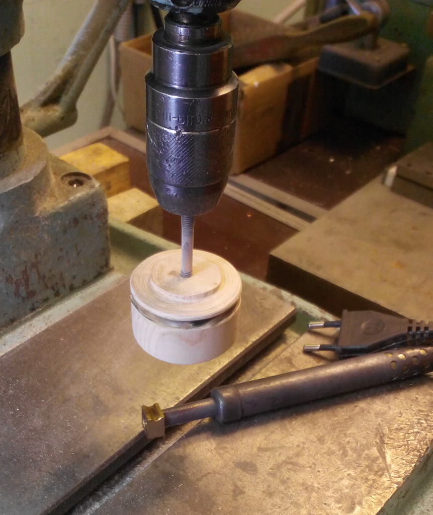

Тогда начну.
Ремешок для карманных часов.
Кожу использую толщиной 2,2-2,5 мм. средней жесткости.
Ремешок в один слой кожи, поэтому кожу не беру мягкую. Тоньше 2 мм. не солидно, более 2,5 мм смысла не имеет (на мой взгляд слишком громоздко).

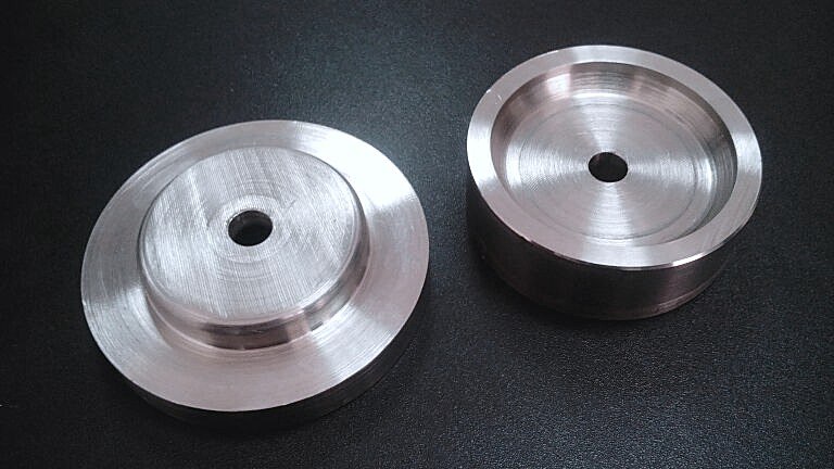

Для формовки использую пресс-форму, состоящую из двух элементов.

Для того, что бы кожа держала форму, использую клей ПВА, разведенный водой (примерно пополам, может даже немного побольше воды. Есть, в принципе, другие варианты, но этот простой и надежный). Со стороны мездры (махровая сторона кожи) пропитываю кисточкой вышеописанным составом, что бы примерно до половины толщины кожа пропиталась. Укладываю в форму, предварительно положив между кожей и пресс-формой прокладку (использую обычный не толстый полиэтиленовый пакет). Итого у нас получается пирог: нижняя деталь пресс-формы, полиэтилен, кожа, полиэтилен, верхняя часть пресс-формы. Через пару дней, подсохнувшую кожу, при комнатной температуре, вынимаю из пресс-формы. Кожа до конца еще не высохла и это позволяет вырезать, без проблем, отверстие для циферблата при помощи круглого ножа (к сожалению фото нет (режущая кромка, похожа на торец круглой трубы, заточенный по периметру). Оставляю кожу еще на сутки досохнуть.
Далее вырезаю необходимой формы детали ремешка. Прошиваю, обрабатываю край кожи грубой шкуркой (80) до необходимых размеров. Делаю отверстия под язычок и шлёвку. Прошиваю. Обрабатываю край ремешка горячим воском, сушу феном, что бы воск впитался, далее прохожусь по краю ремешка восковым составом собственного изготовления, соcтоящим из TOP SECRET, далее сликер.
Небольшая полировка лица.
Готово!
