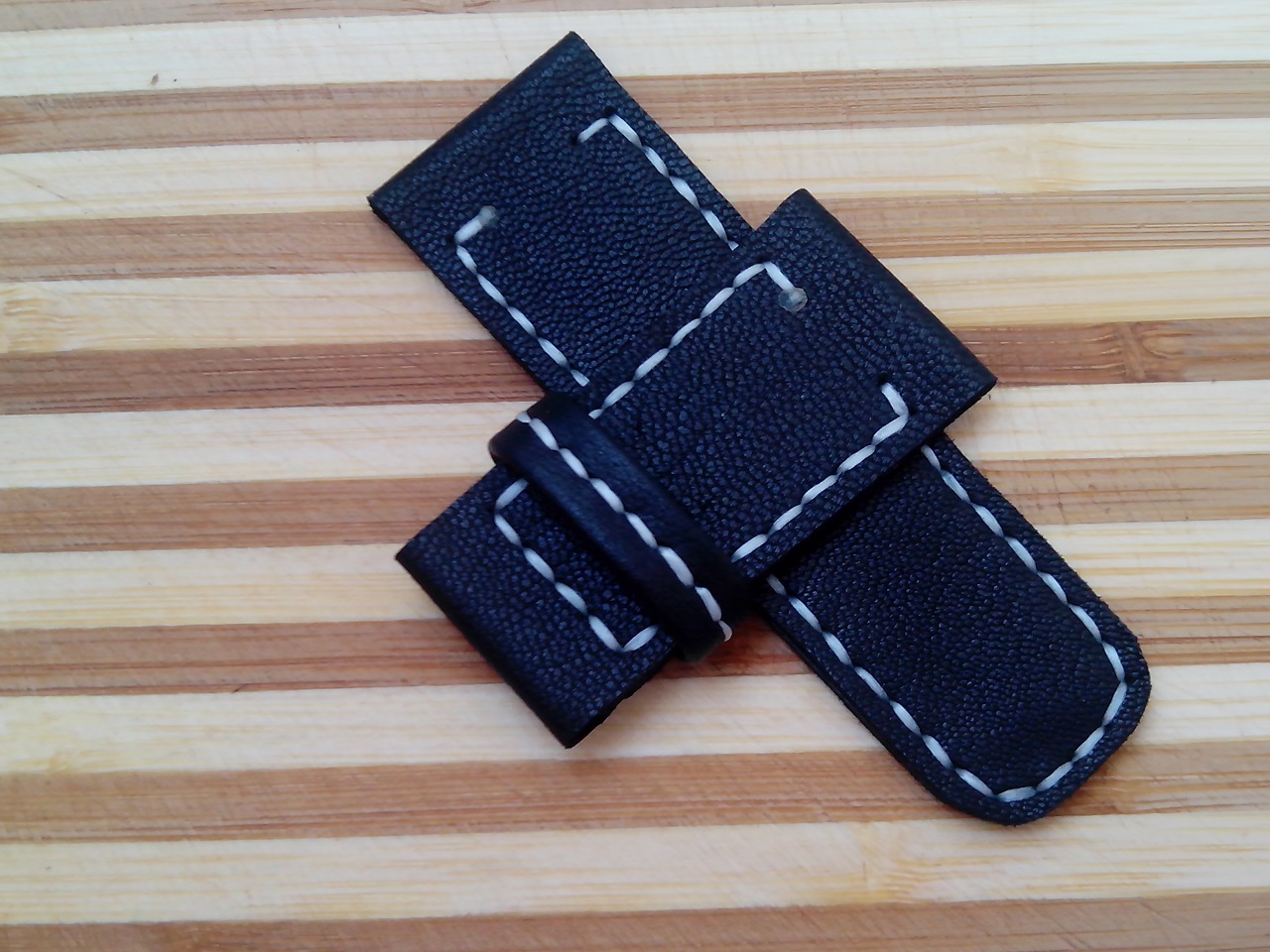

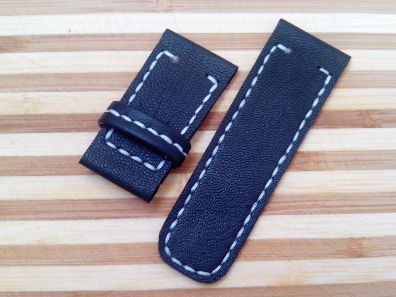

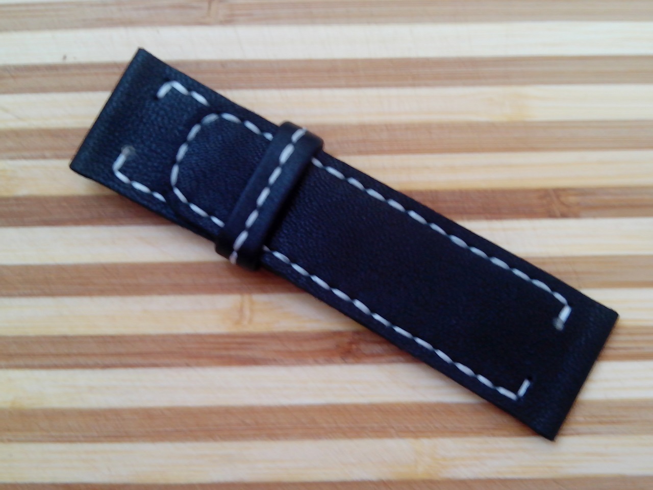

И снова Добрый день всем.
Спешу представить на Ваш суд свою третью работу.
135\70мм, 26\26мм, толщина 5мм, как обычно длина стежка нитки 5мм (просто у меня пока нет пробойника и мне удобней делать длину стежка 5мм по линейке).

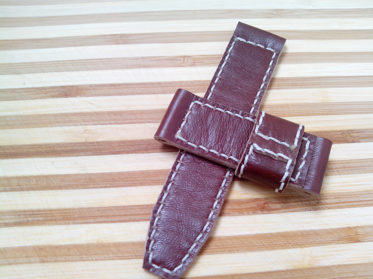

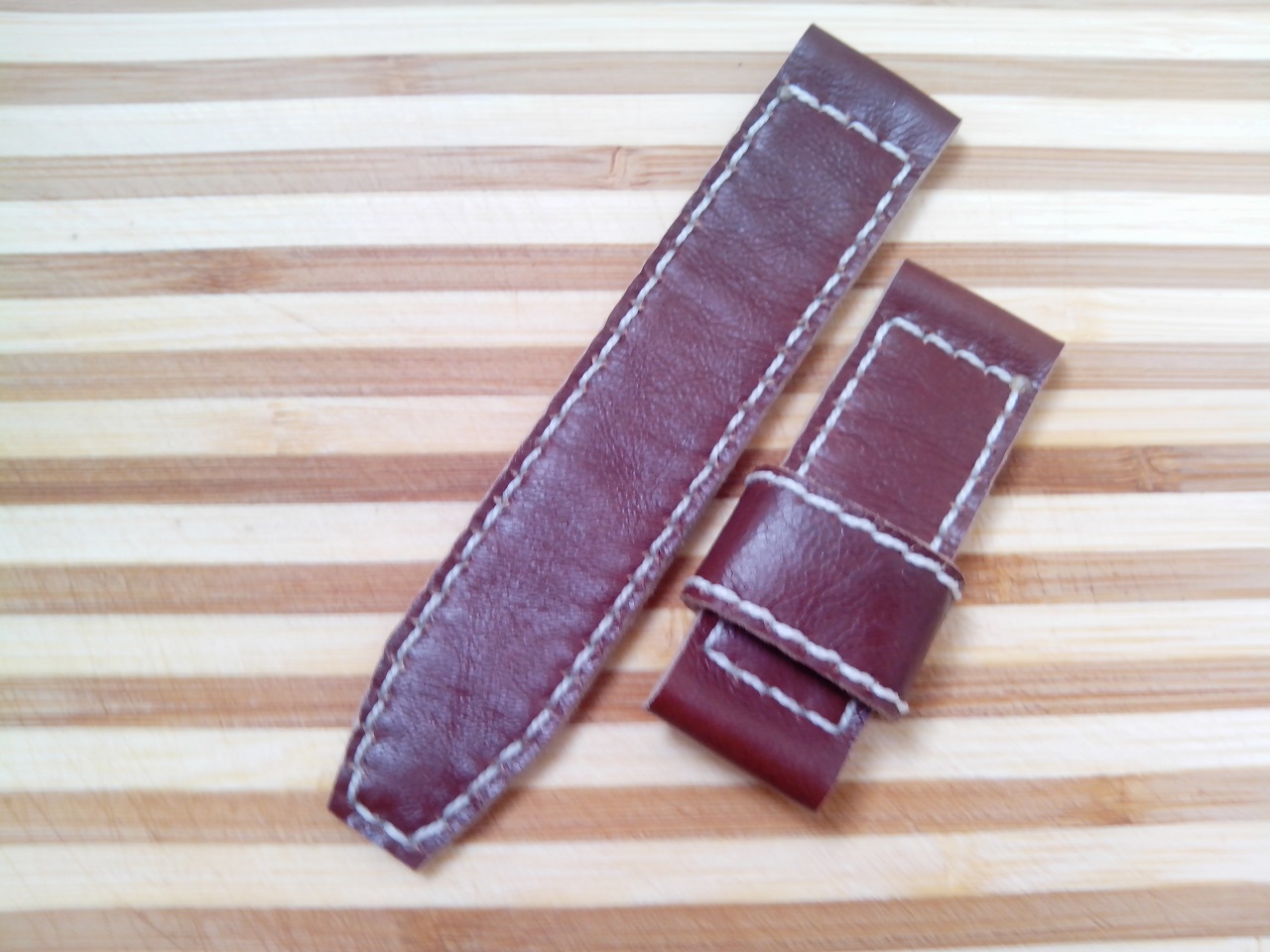

Не знаю правильно или нет, но выставляю свои работы в этой теме.
И так это моя 4я работа, на этот раз для любимой жены.
100\60мм, 30\27мм, толщина 3мм. Фото не очень получились (снимал на телефон), так что извините.
