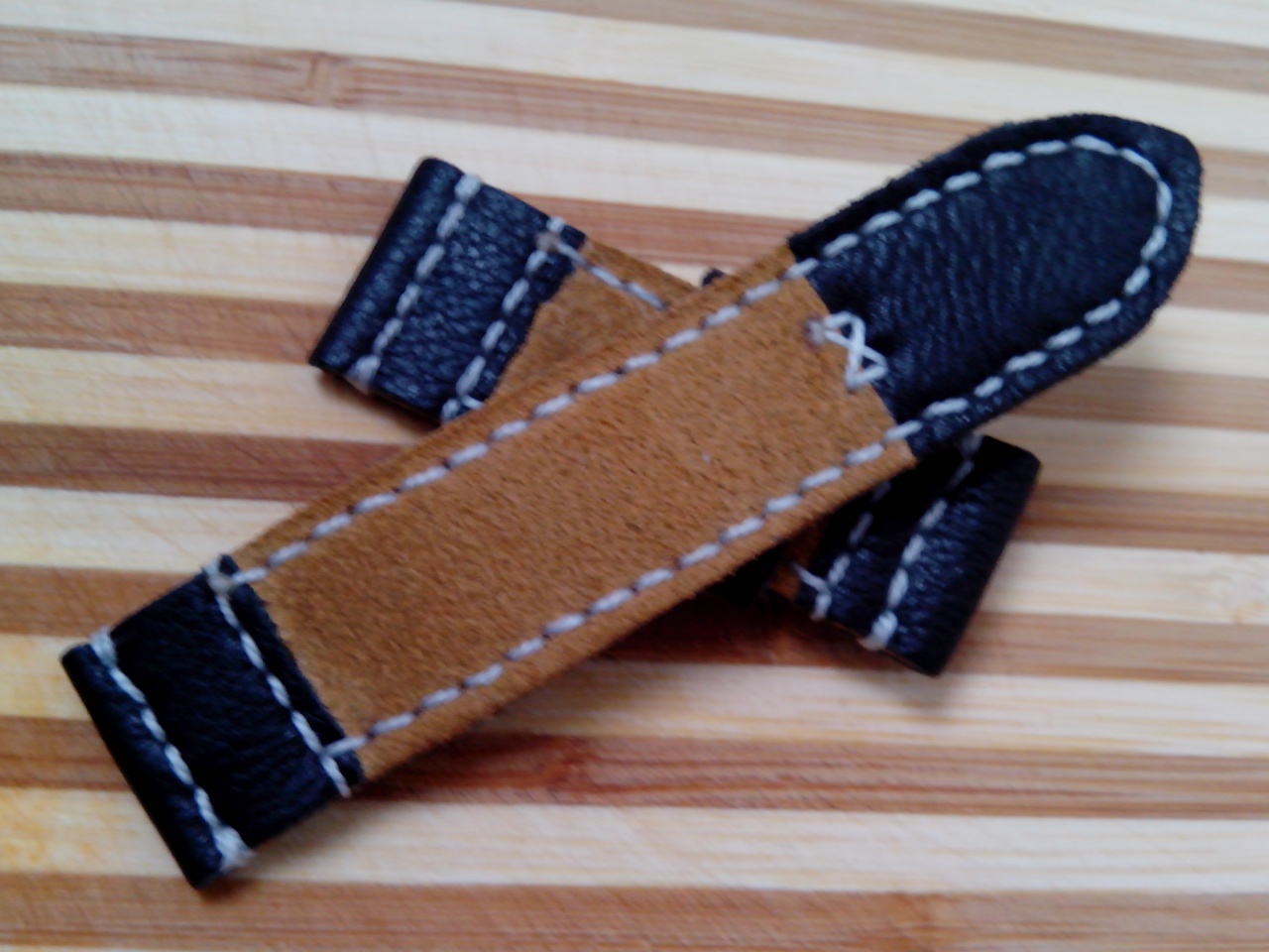

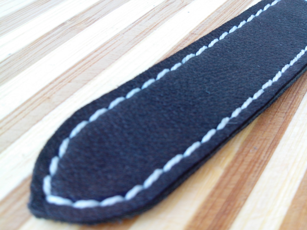

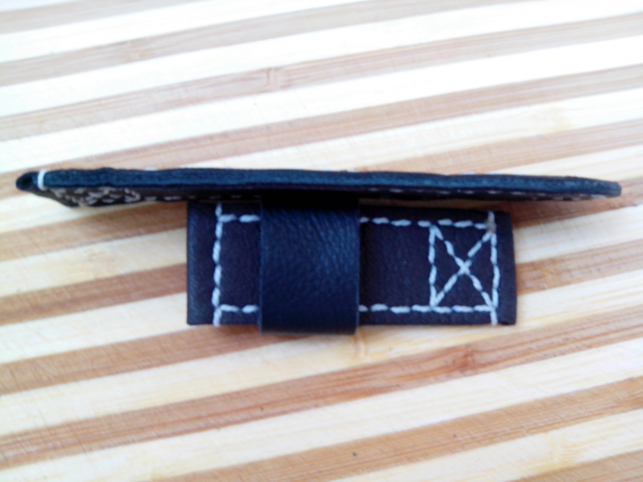

Добрый День всем.
Насмотревшись на всех присутствующих с правильными руками тоже решил "А чем я хуже" и вот разрешите представить на ваше обозрение мою дебютную работу. Хочу сказать спасибо моей жене, что пожертвовала свой клатч для моих опытов, сказав "Давай, дерзай, у тебя руки вроде из правильного места растут". Недочёты в моей работе присутствуют, они видны и я об этом знаю, но всё равно, как мне кажется, для первого раза не плохо получилось. Если что, то критикуйте, я всё приму
Размеры 130\75мм, 26\26мм, толщина 4.5мм. Кожу клеил в три слоя, чтобы получилась требуемая толщина в 4.5мм, использовал обувной клей "Момент" и вощёную нить 1мм.
Да, и сорри за качество фото, снимал на телефон.

Сообщение от b4r4n0ff Посмотреть сообщение
а где такую штуку можно купить?
Это, кажись, самопал какой-то. ИМХО, лучше одинарных разной формы и размеров иметь в наличии и пробивать по разметке.

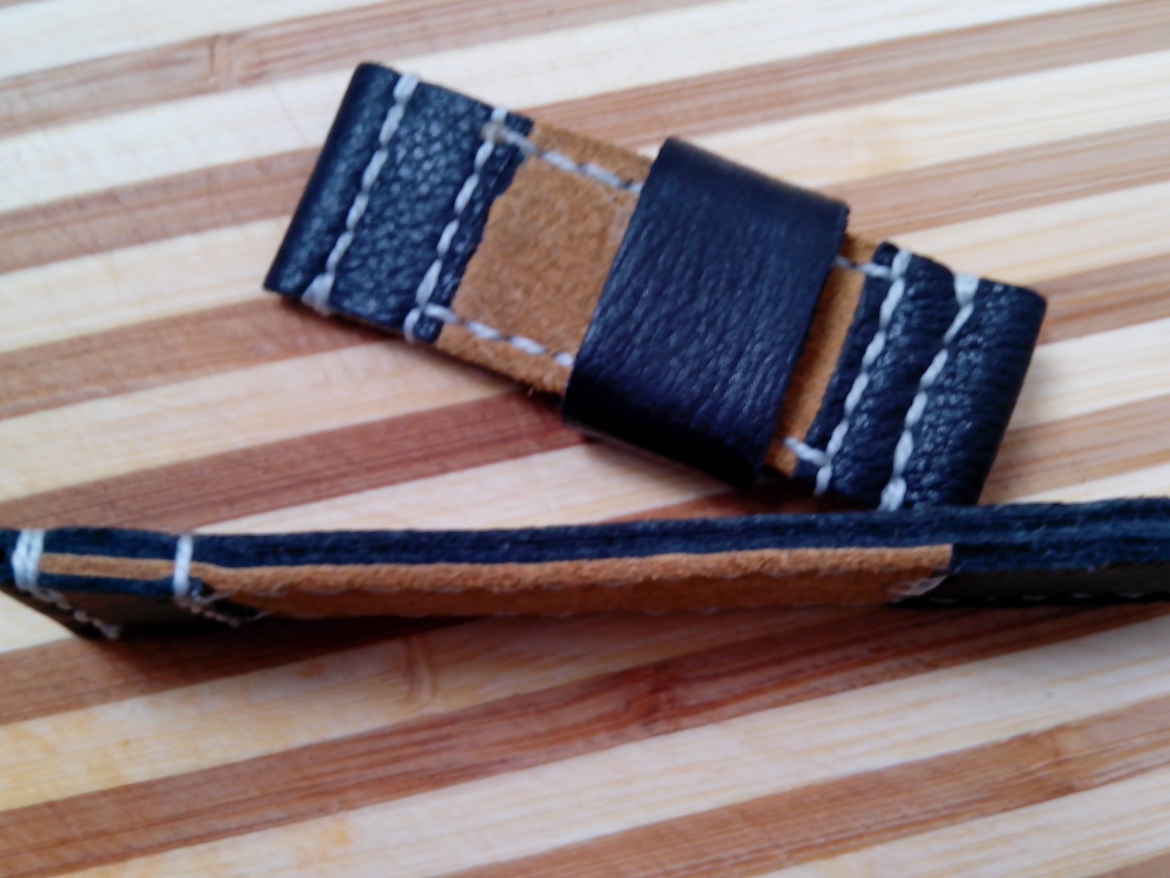

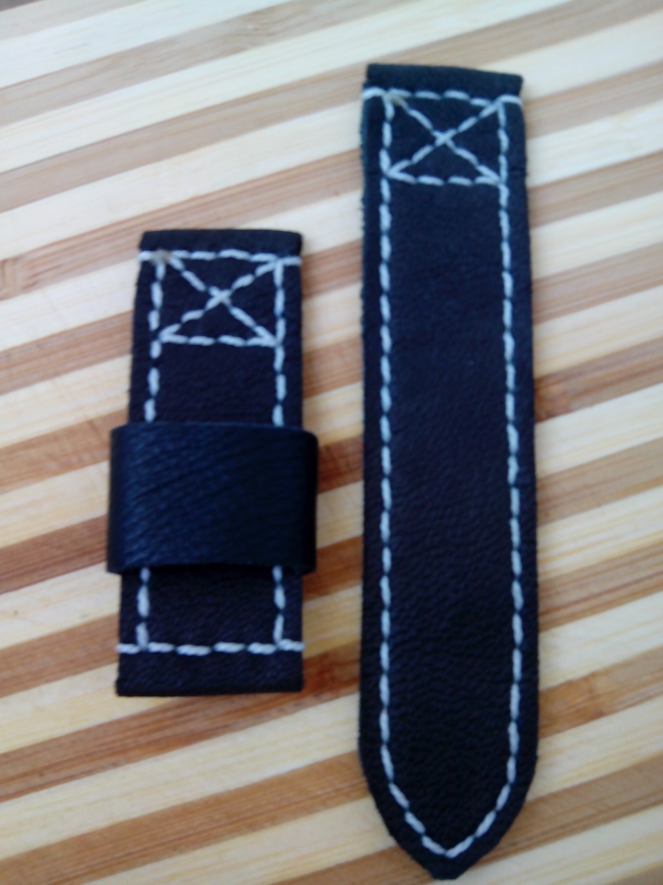

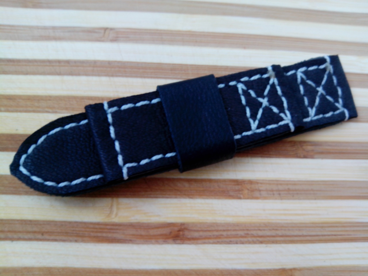

И снова Добрый День всем.
Ох, кажется мастер набил уже руку на изготовлении ремней - Шутка, стебусь сам над собой.
А если серьёзно, то представляю на ваше обозрение свою вторую работу, всё тот же размер, как и до этого 130\75мм, 26\26мм, только толщина 3мм. Вы уж извините, но ремни пока без дырок, просто мне пока нечем их пробивать. И снова, как и в первый раз, если будет критика или советы, то пожалуйста пишите.

Края бы ещё обработать краской по урезу или воском.
А так, очень даже...

мягкую кожу неполучитца воском обработать

Да я пробовал воском, что-то мне не очень понравился результат или может как-то не так делал. Пока учусь ещё. Спасибо за Ваш комментарий.

Не знаю, может и не получиться, сам не пробовал ещё такой вариант, просто как идея. Но попробуйте лицевую сторону делать шире, с запасом на подгиб кожи с двух сторон. Тогда конец тыльной стороны (соответственно его ширину нужно будет делать меньше с учётом на толщину кожи по краям) заведите под загнутые края, на клей и прошить. Тогда торец ремня получиться как поверхность всего ремня, ремень станет чуть толще и твёрже. Судя по фото, кожа у вас очень мягкая и 1,3-1,5 мм толщиной.
Надеюсь понятно написал.

Посмотрите ветку "Ремешки-Shakhtar", он в первых своих постах выкладывал такую технологию, о которой я выше написал.
