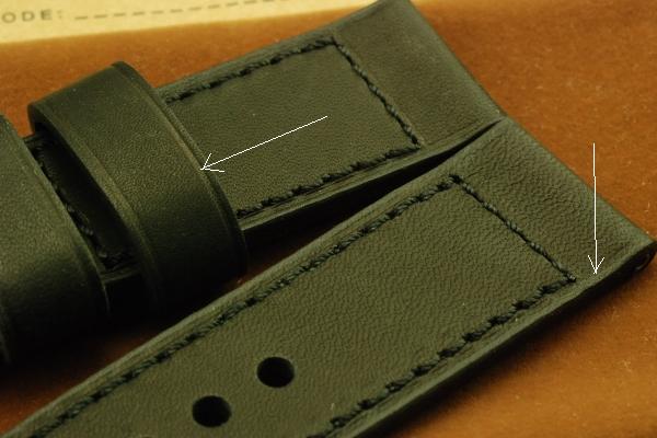

Подскажите пожалуйста, как и чем делается декоративное тиснение по краю колец на ремне? Да и на ремешках по краю?
Уже голову сломал.

Нет, не правильно поняли. Штампы это всё понятно.
Ровная линия по краям, тиснёная. Не резцом сделанная. Как-будто через вальцы какие протянута кожа. На картинке стрелками показаны.

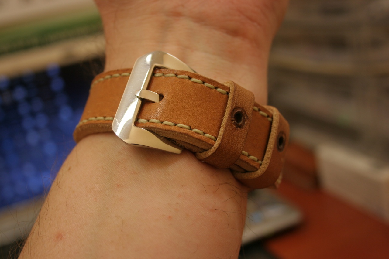

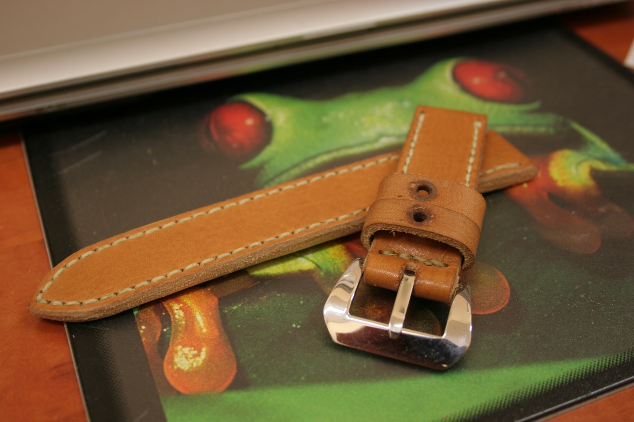

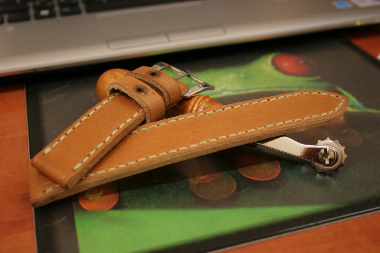

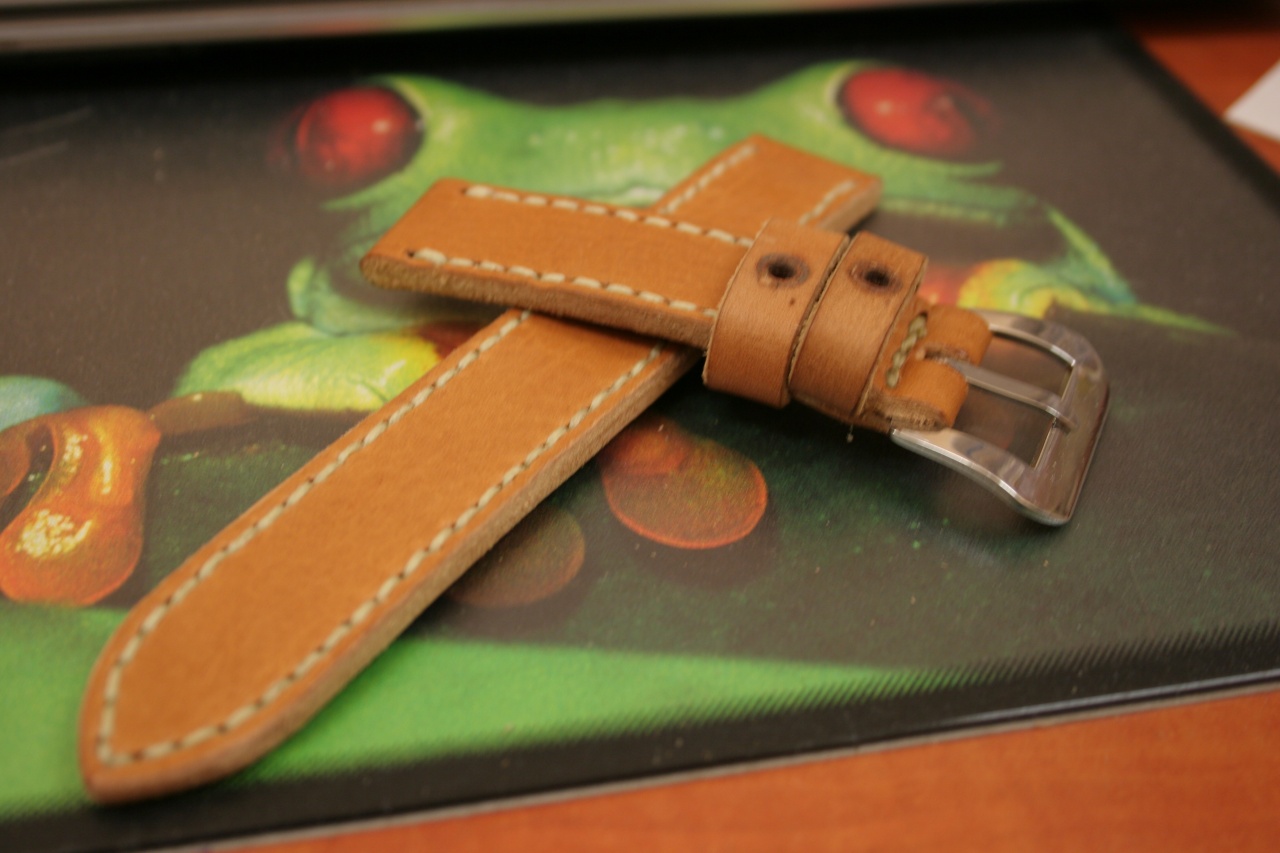

Сегодня утром завершил...
