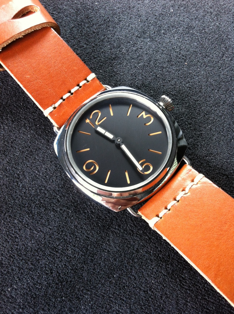

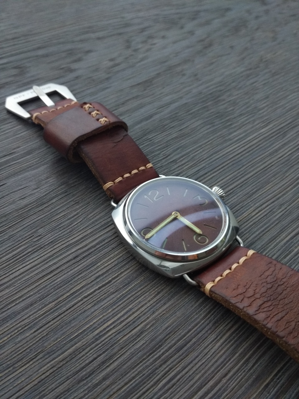

Светлый эксперимент)
Беж мягкий крс 72/107, коричневый вощеный шнур, урез- жидкая кожа, пропитка восками.

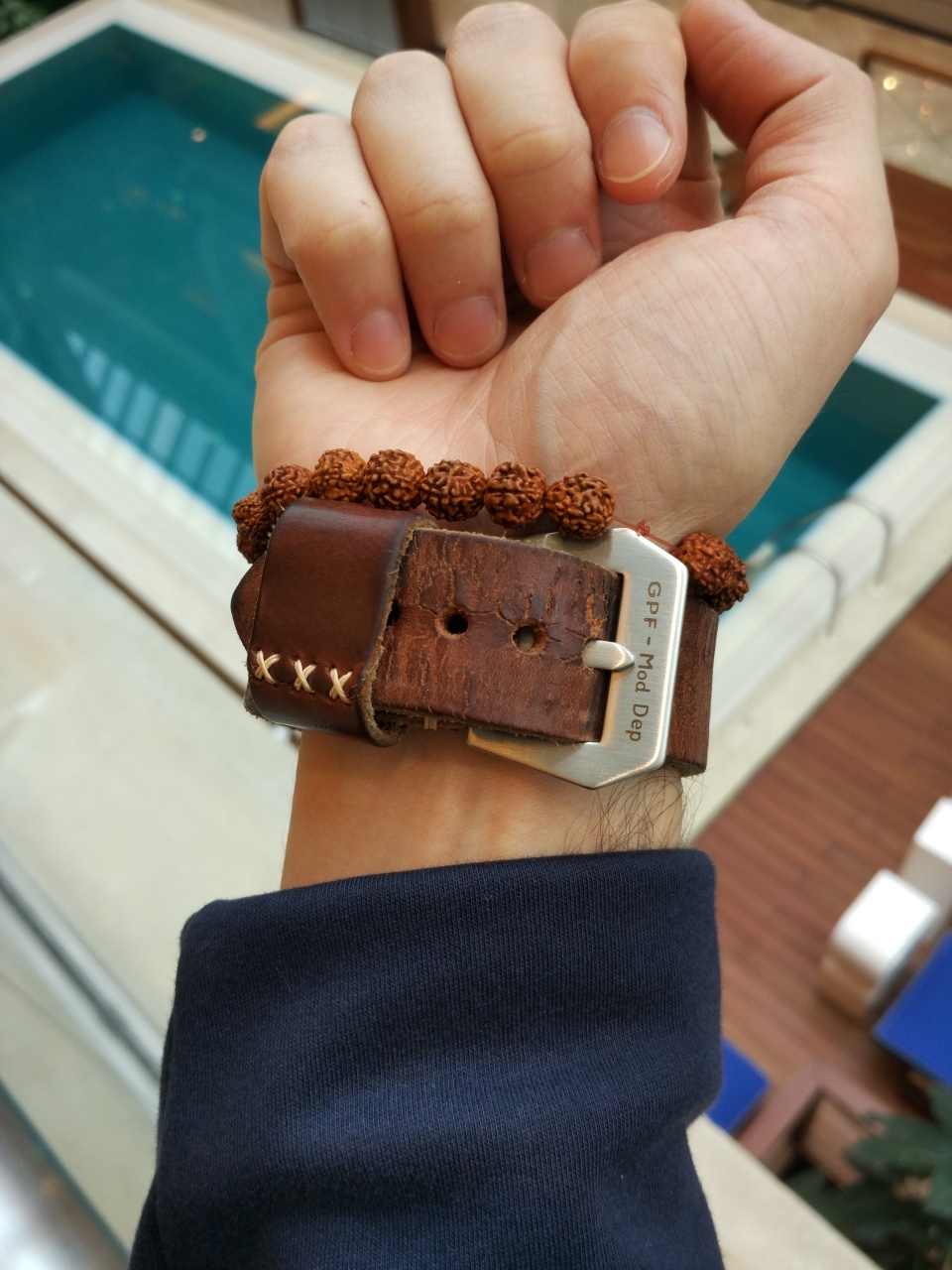

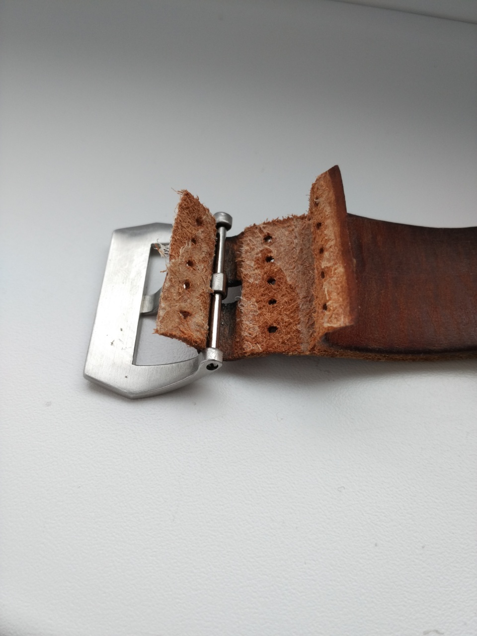

Откройте кто-нибудь секрет по заделке концов нити при прошивке ремешка. А то приходиться обжигать концы, и выглядит немного не эстетично.

Сообщение от Helgulfr Посмотреть сообщение
Заводите нити с двух сторон в конечное отверстие, перед стягиванием по капле наирита за 5-7мм, стягиваете, обрезаете заподлицо, и будет Вам счастье.

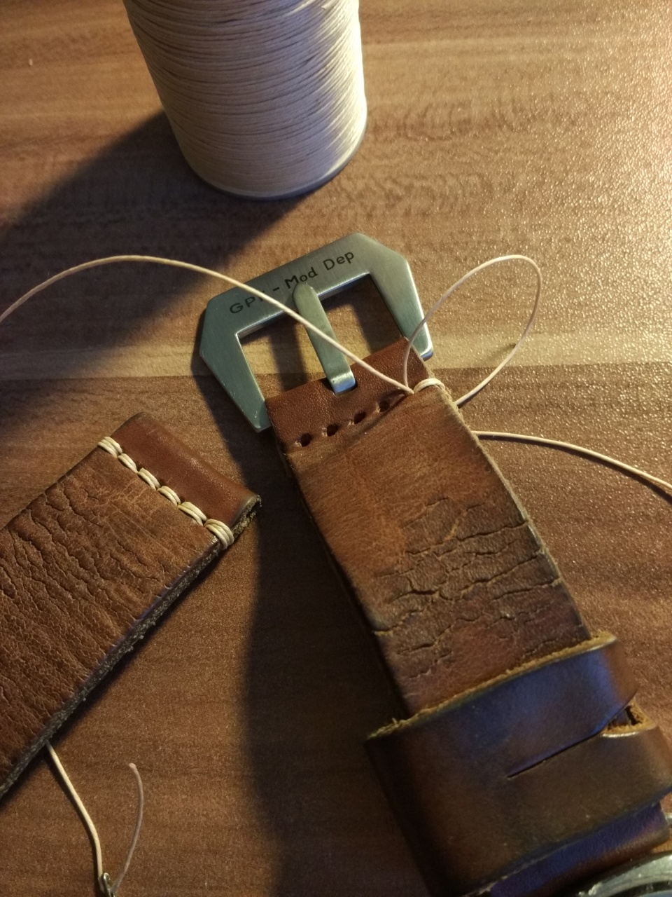

Сообщение от Galimbe Посмотреть сообщение
Огромное спасибо! Обязательно попробую!

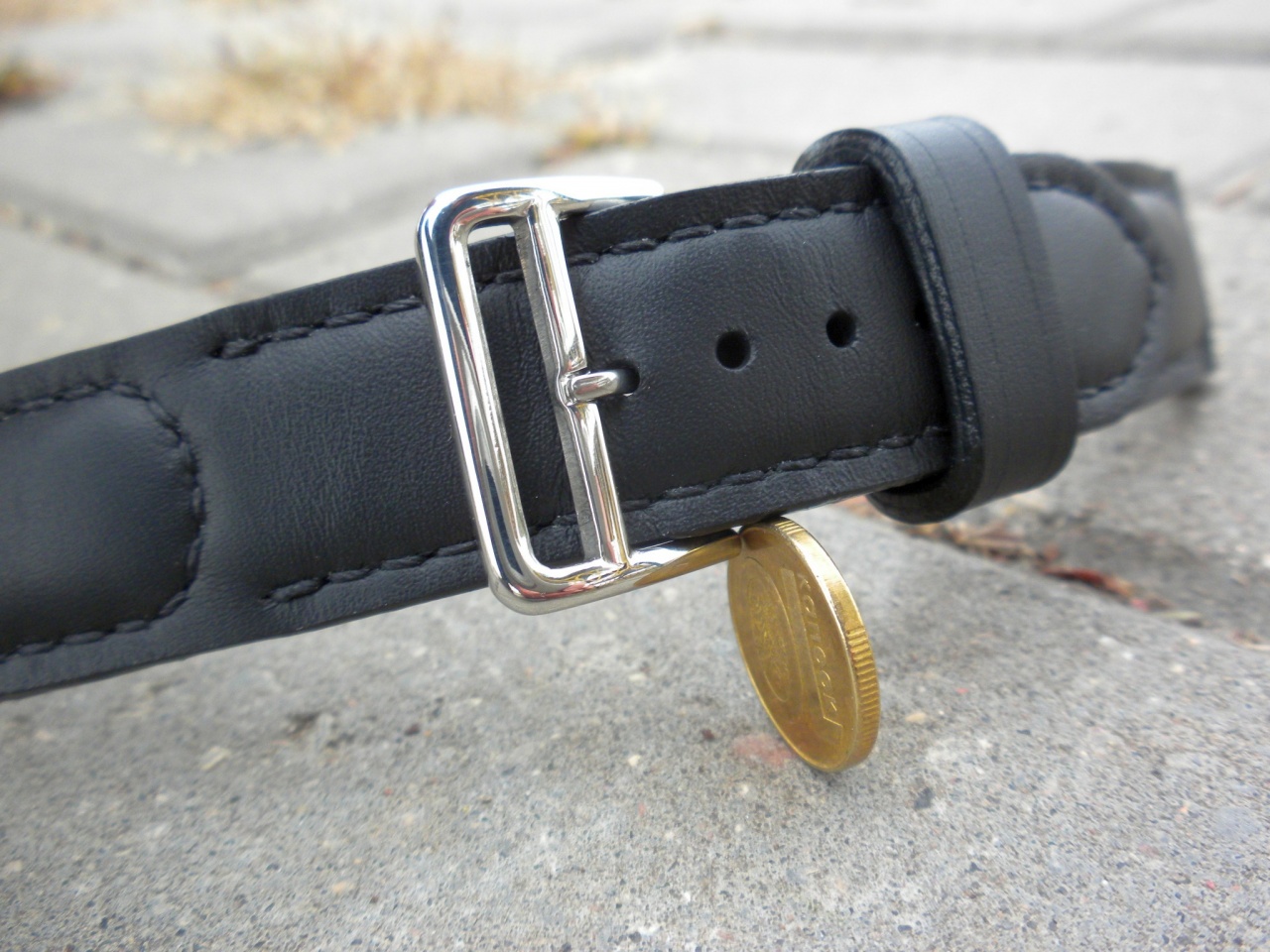

Решил другу "подогнать" часики, заодно и пошить ремень на них
ID:	1535950   Нажмите на изображение для увеличения
ID:	1535951   Нажмите на изображение для увеличения
ID:	1535952   Нажмите на изображение для увеличения

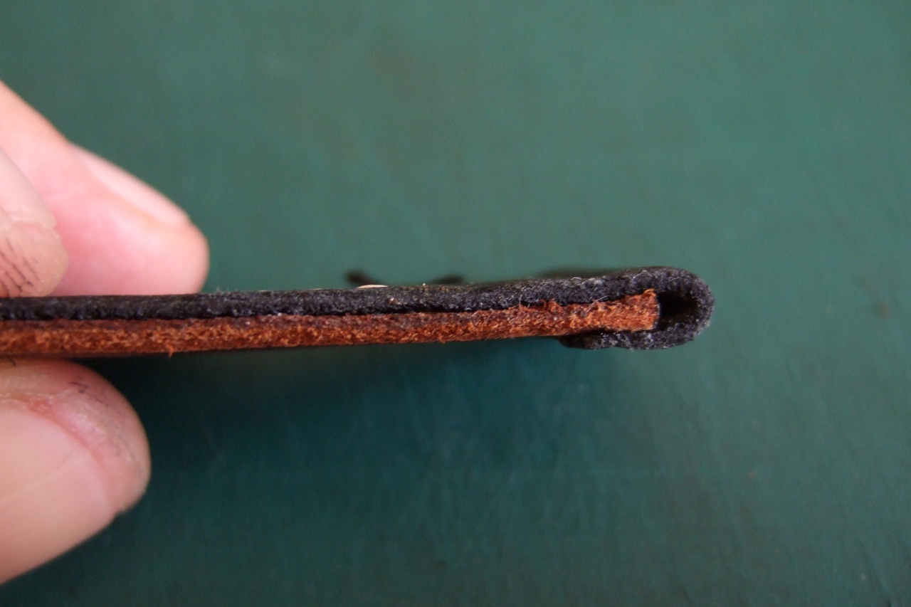

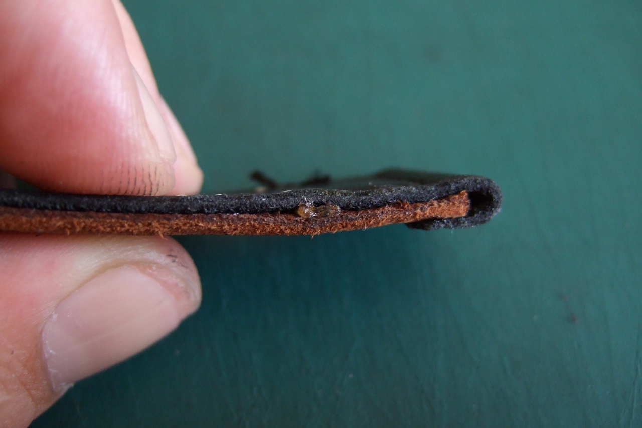

Последние два стежка (верхний и нижний) выпускаем между двумя слоями кожи:
Завязываем узел, обрезаем хвосты нити, отлавляем:
Утрамбовываем оплавленные сопли между слоями кожи:
Сверху простукиваем киянкой, чтобы не торчал бугорок от узелка и утрамбованных "сопель":
Voilà

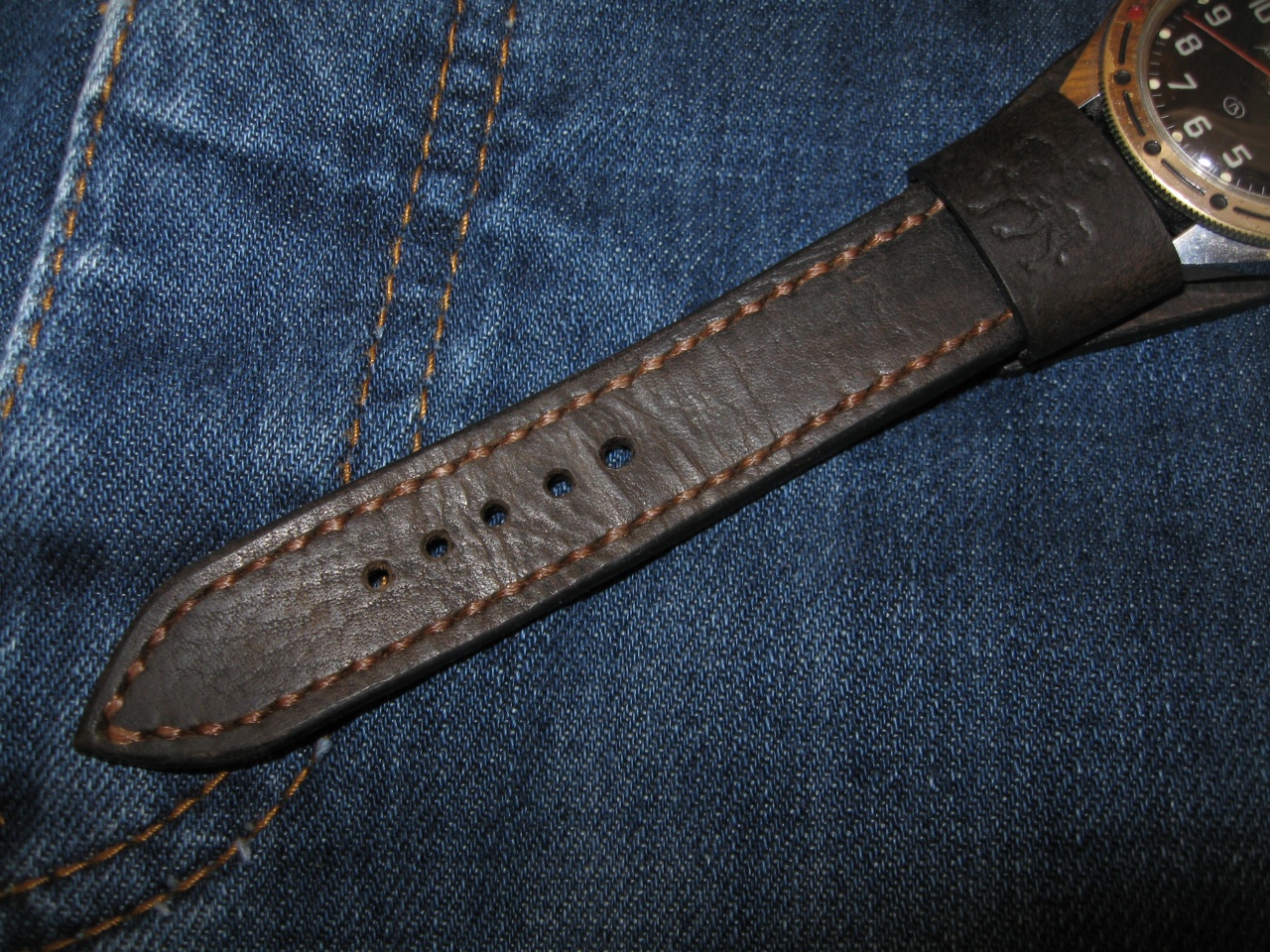

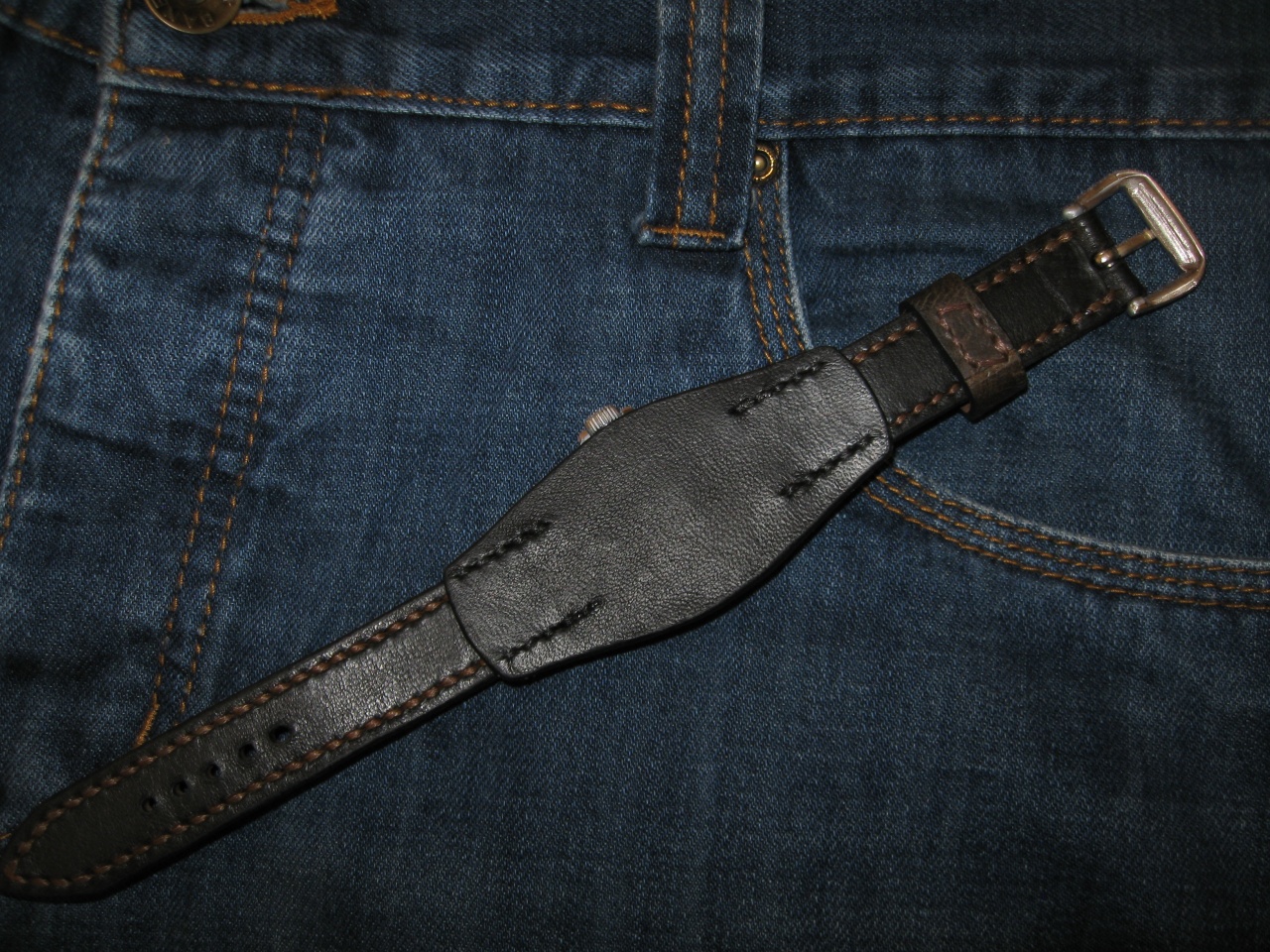

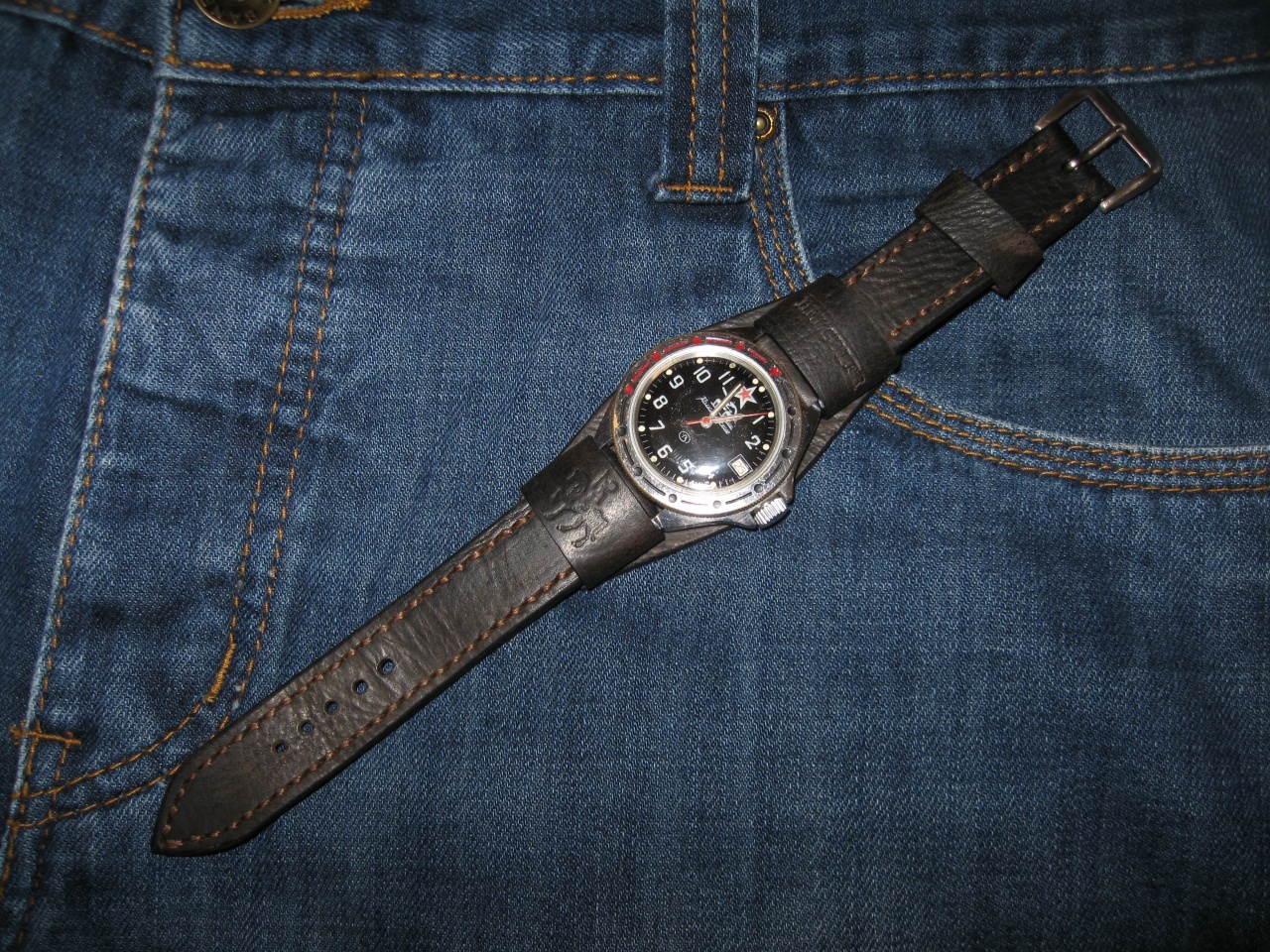

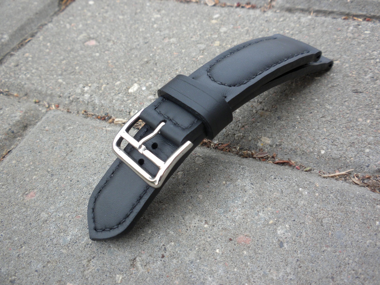

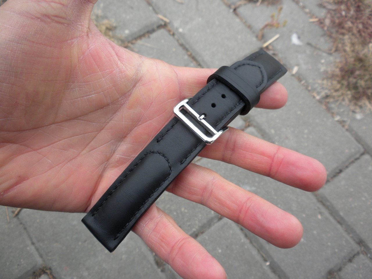

Так сказать Totally black

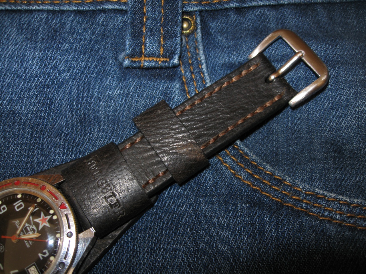

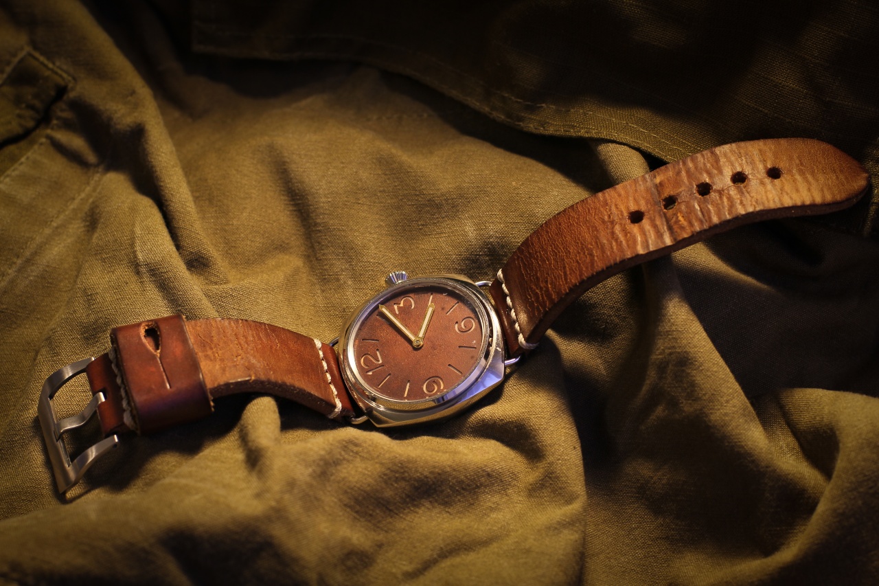

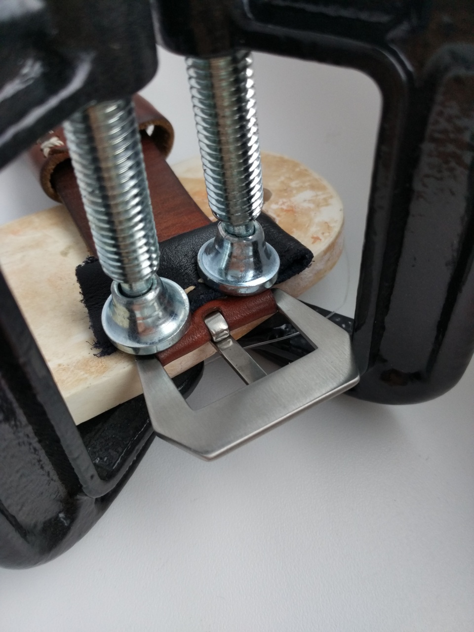

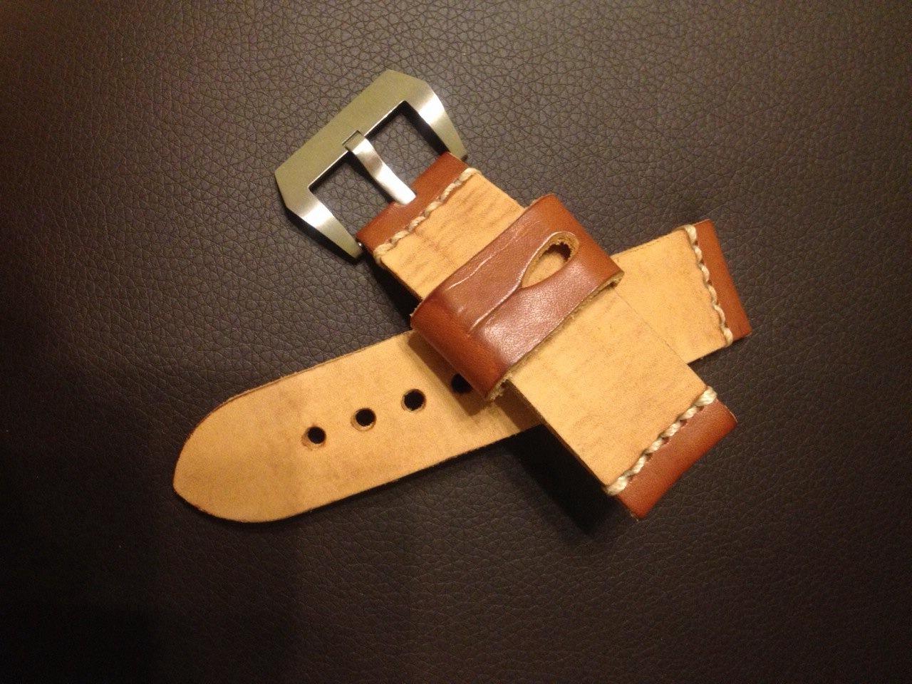

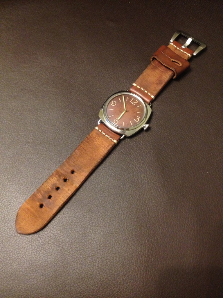

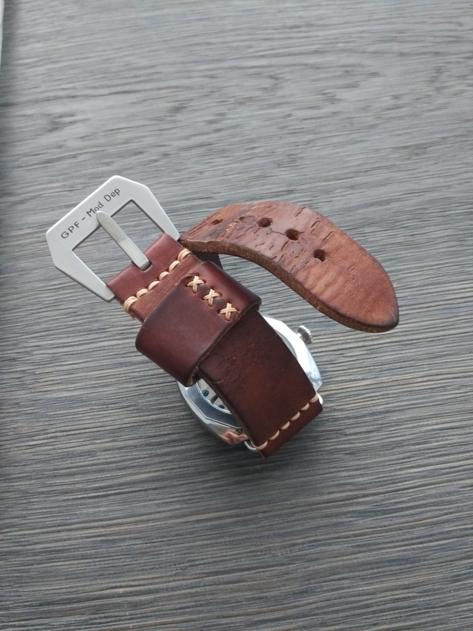

не совсем сам, но по большей части))) переделал под себя ))) убил, перешил, переклеил, баклю вшил...
на фото каким был, и стал со временем ))) Началось с того, что прошел наждачкой, потом понеслась не легкая... крема, воск местами, утюг, паяльник, пасатижи, молотки.... И в завершение, заменил нитки, и поменял баклю на вшивную )))
ID:	1538098   Нажмите на изображение для увеличения
ID:	1538099   Нажмите на изображение для увеличения
ID:	1538100   Нажмите на изображение для увеличения
ID:	1538101   Нажмите на изображение для увеличения
ID:	1538102   Нажмите на изображение для увеличения
ID:	1538103   Нажмите на изображение для увеличения
ID:	1538113   Нажмите на изображение для увеличения
ID:	1538114   Нажмите на изображение для увеличения
ID:	1538115   Нажмите на изображение для увеличения
ID:	1538116   Нажмите на изображение для увеличения
ID:	1538119   Нажмите на изображение для увеличения
ID:	1538120   Нажмите на изображение для увеличения
ID:	1538121   Нажмите на изображение для увеличения
ID:	1538122   Нажмите на изображение для увеличения

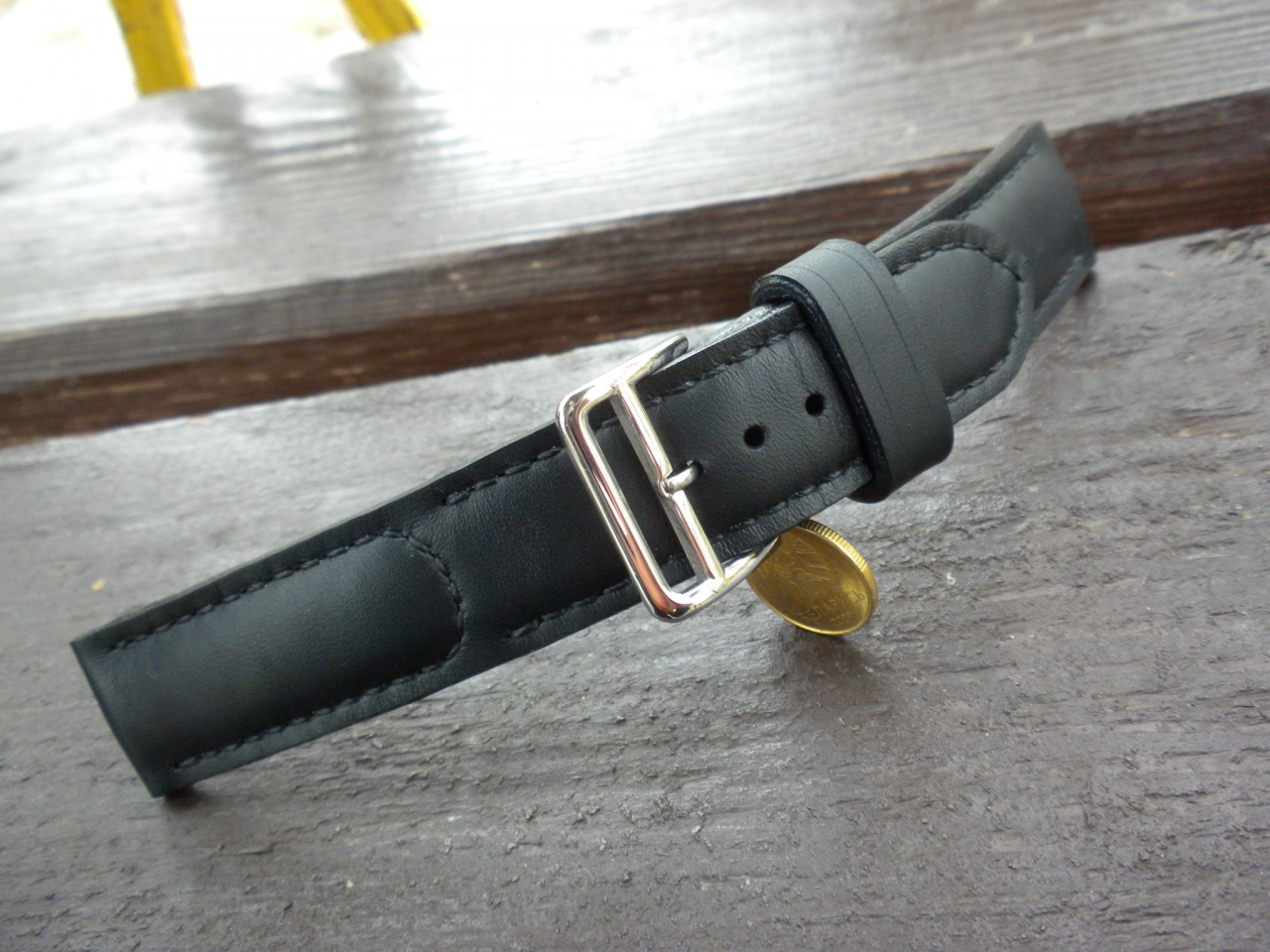

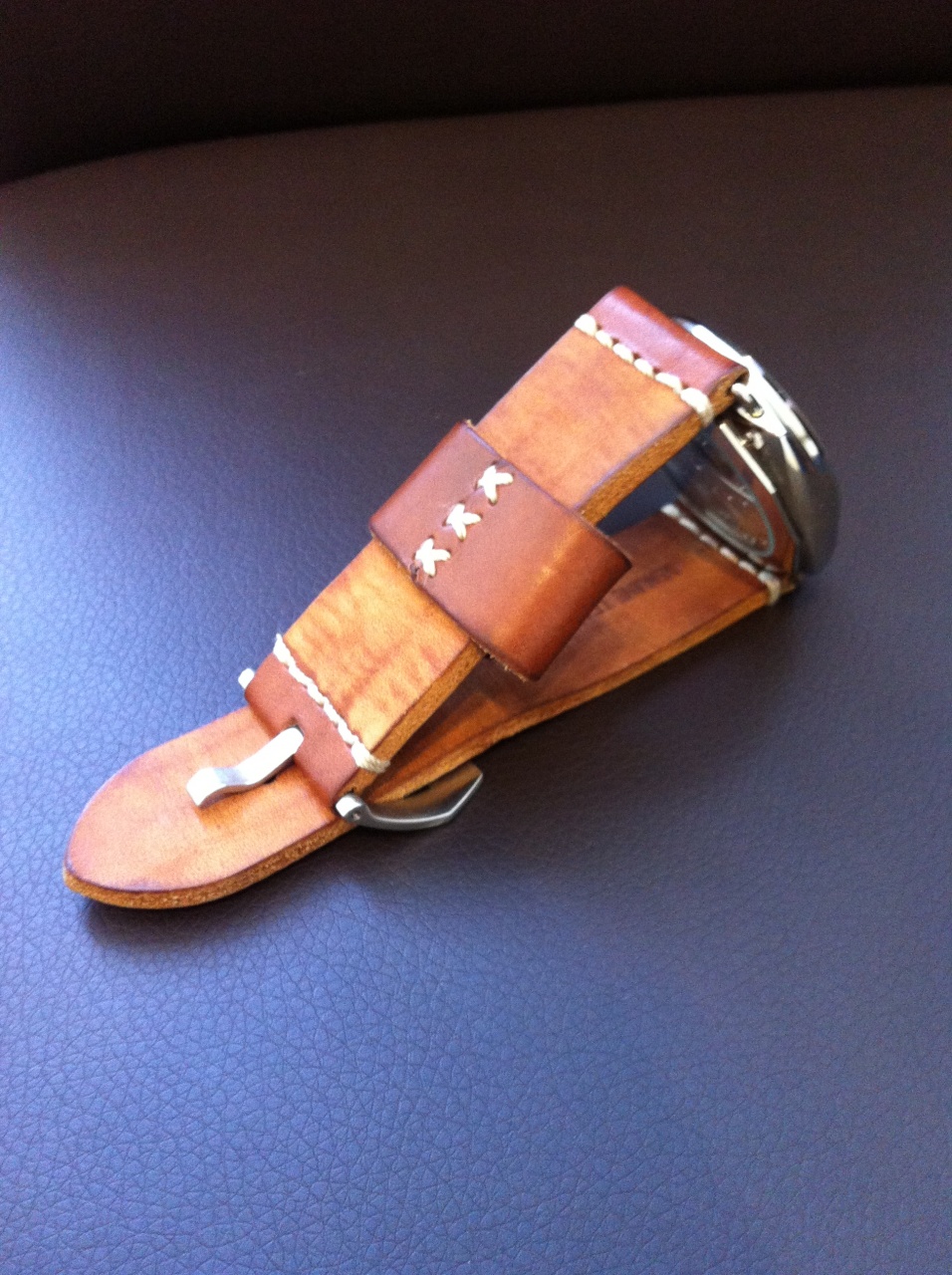

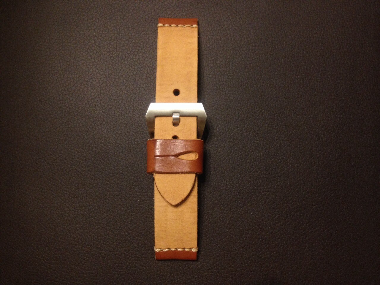

Кожа Dave perlato, опять лицевой вовнутрь)) , винтаж будет постоянно раскрываться, хлопковый вощеный шнур, вощеный урез, ручная работа.
