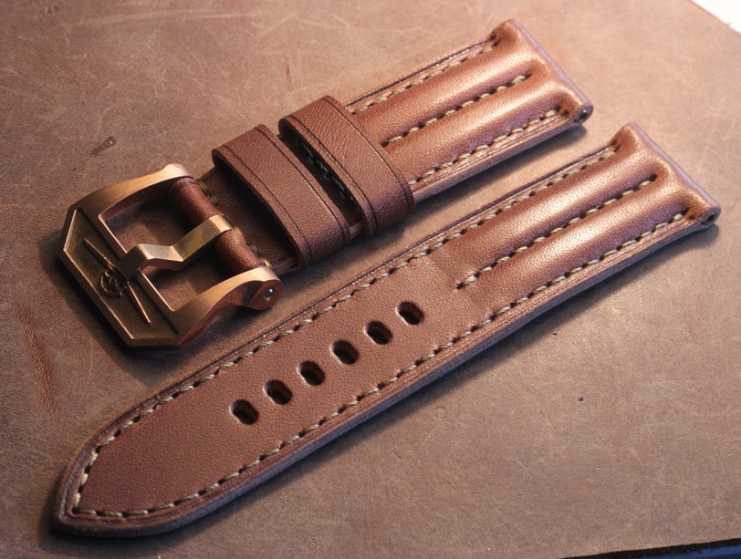

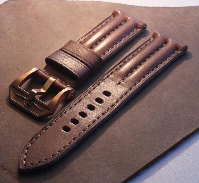

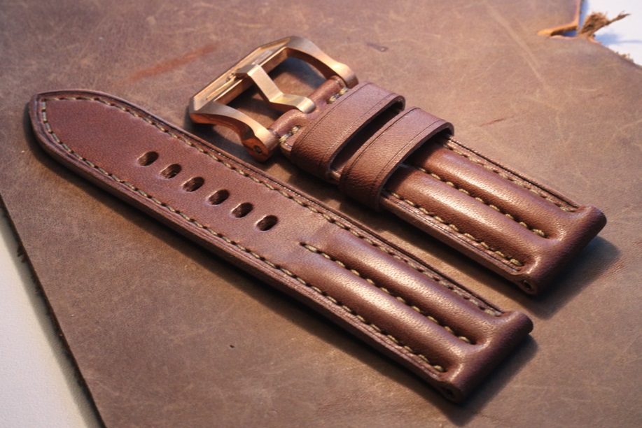

24/24mm

aladinas, симпатично.
Вопросы:
1. Что внутри подложили для объема?
2. Какой внутренний диаметр у трубки под скобу часов
3. Бакля медь?

Сообщение от arperamop Посмотреть сообщение
Вопросы:
3. Бакля медь?
Попробую угадать, Аладинас подтвердит или опровергнет...
1. Либо полоски кожи, либо нейлоновый шнур, подходящего диаметра.
2. 2 мм. (у памов спрингбары 1,9мм диаметром кажись)
3. Бронза. (на бериллиевую похожа)

Добрый день друзя
Всё просто колега почти точно ответил
на первый вопрос отвечю так
поставил две отделные полоски кожи шириной в 4мм и толщиной 3мм с ужением до 0,5мм
трубочки с наружи 3,00мм в внутри 2,00 мм сталь нерж L316
а бакля бронза CuSn8
Арунас
