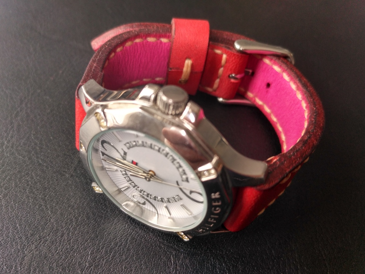

Сообщение от maxduck Посмотреть сообщение

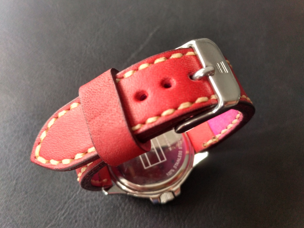

На красном использовал плетеный фабрично вощеный полиэстер 0,8 мм. Льняными прошиваю реже и в особых случаях
а что за нитки на 1 фотке поста 2384? используете? хорошие?

Льняными нитками шить - не дешево. Особенно, если это хобби.
Сообщение от Doperst Посмотреть сообщение
Похожи на Galaces. Фабрика выпускает и полиэстер и лен. Полиэстер этой марки я использовал - отличные нитки, особенно под ромбовидный пробойник, интересный шов получается. А так же очень прочные.

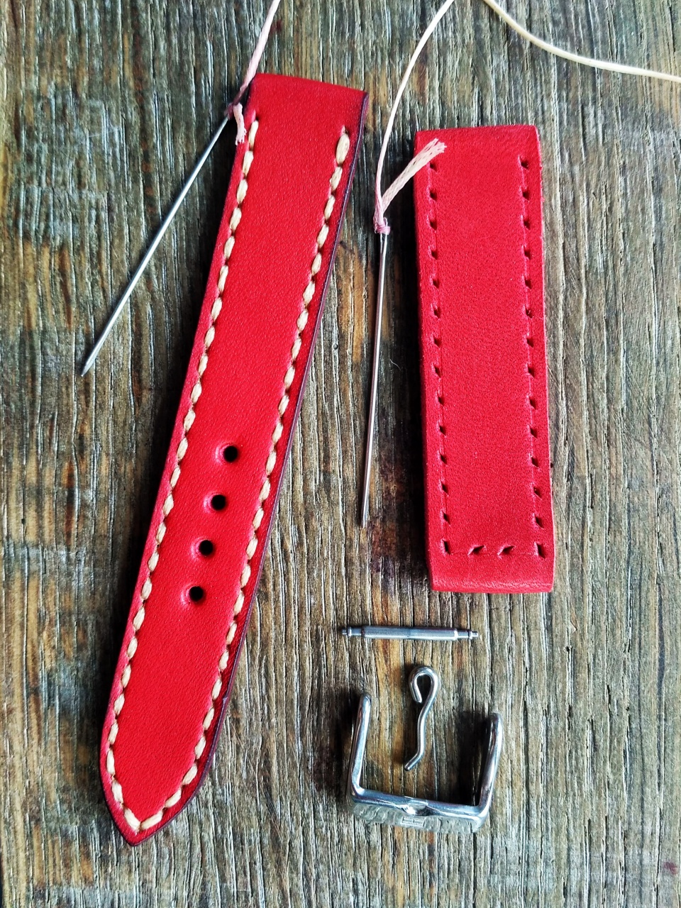

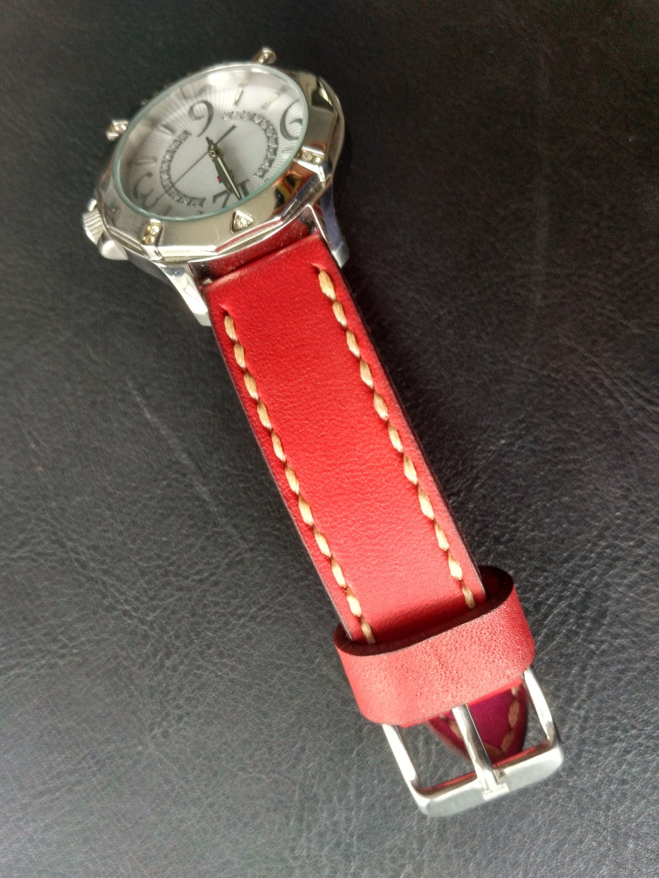

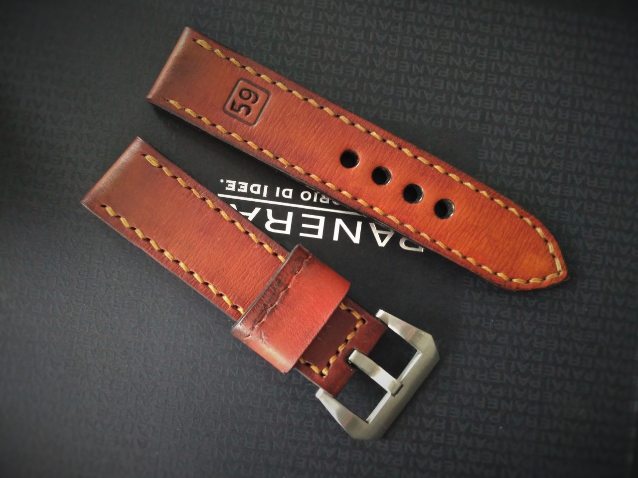

нитки
Сообщение от Prometheus Посмотреть сообщение
Нить плоская, как плетеная лента, немного жесткая от воска и ложится отлично, НО, каждый стежок необходимо контролировать, не допуская перекручивания нити. С опытом это делается автоматически и очень быстро

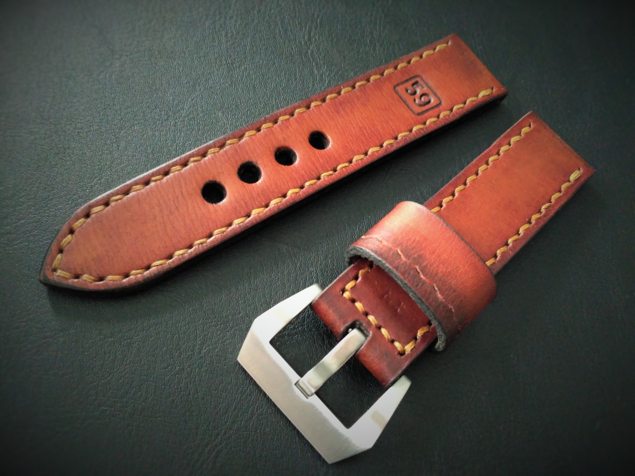

Вот такие горбатые дела

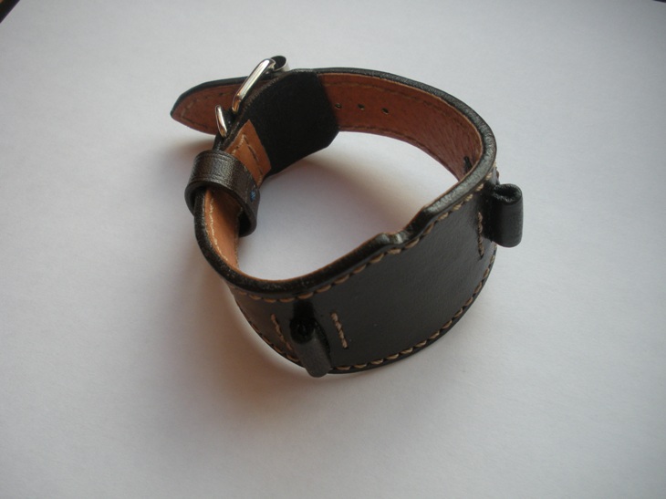

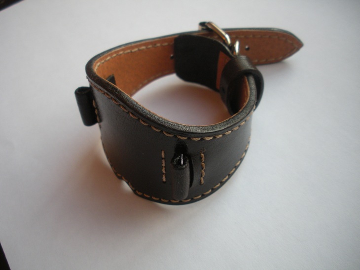

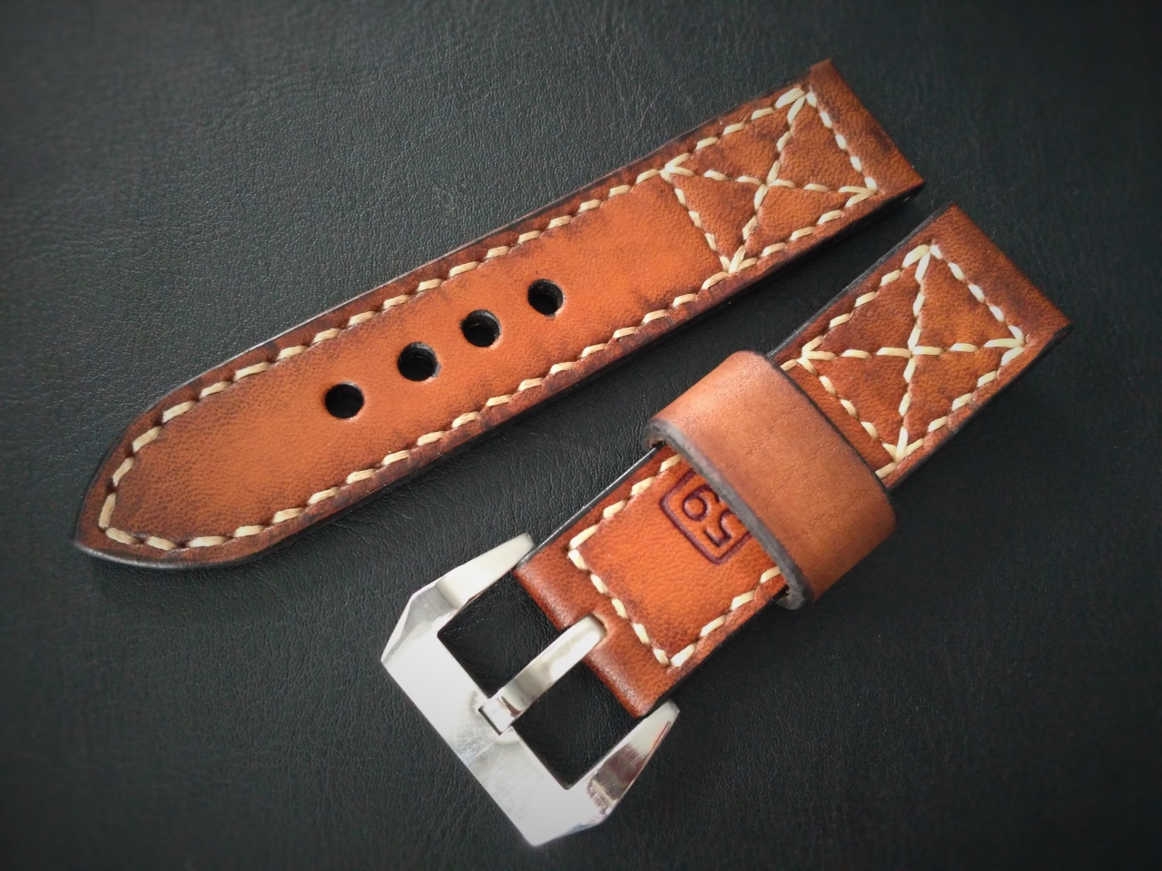

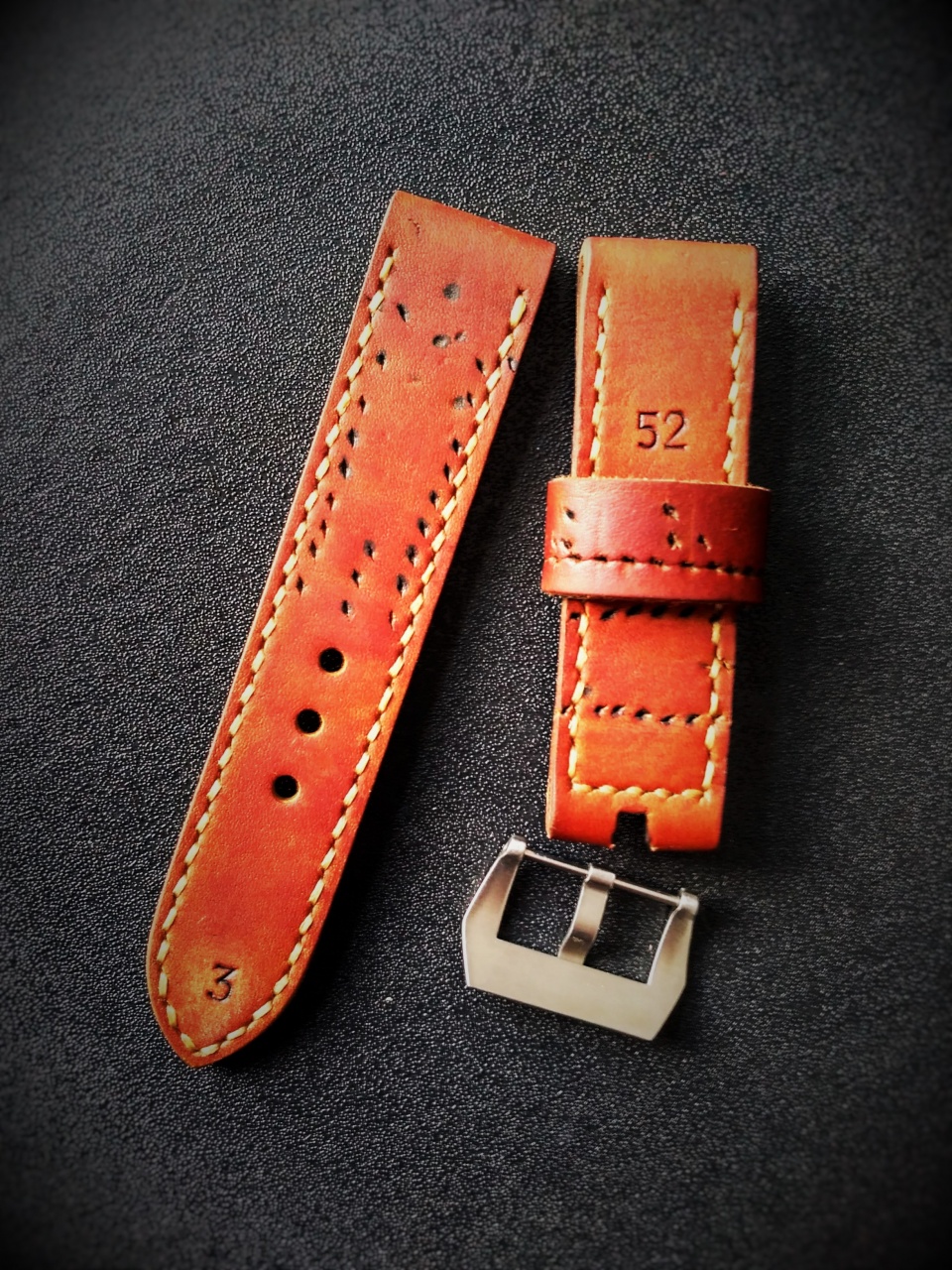

Вот мои (Difues Leather) скромные поделки. Вернее, некоторые из них..

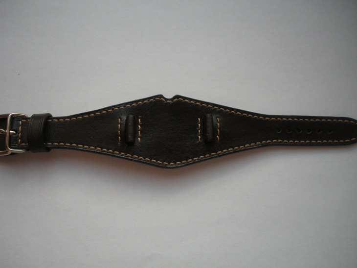

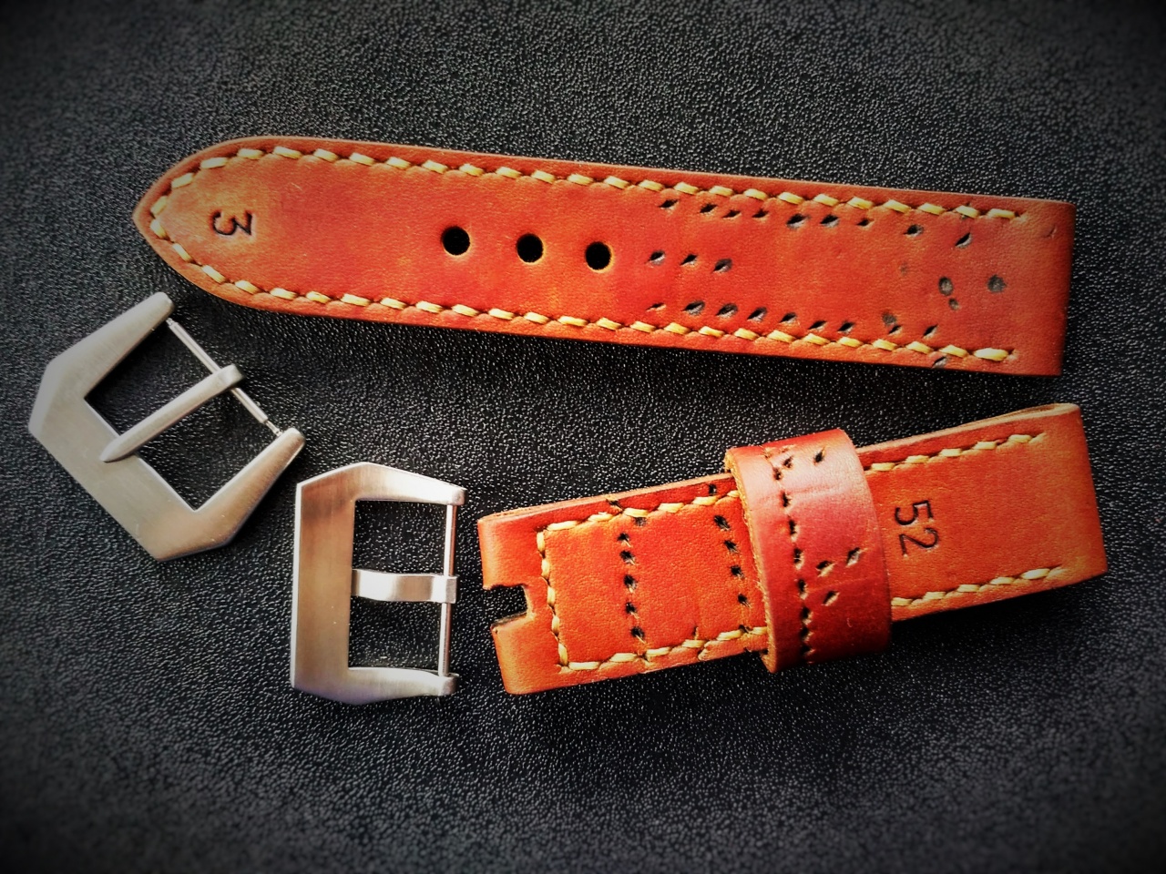

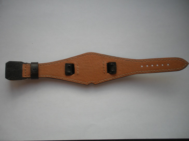

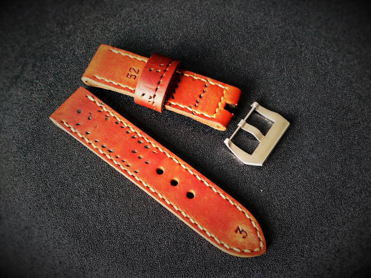

Для кировских со скрытым креплением.
