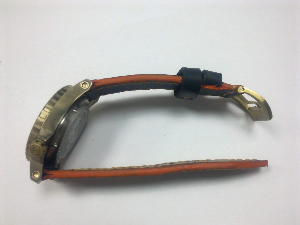

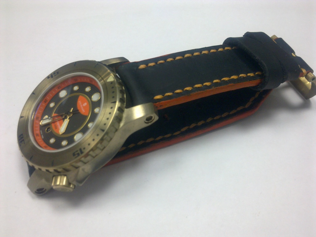

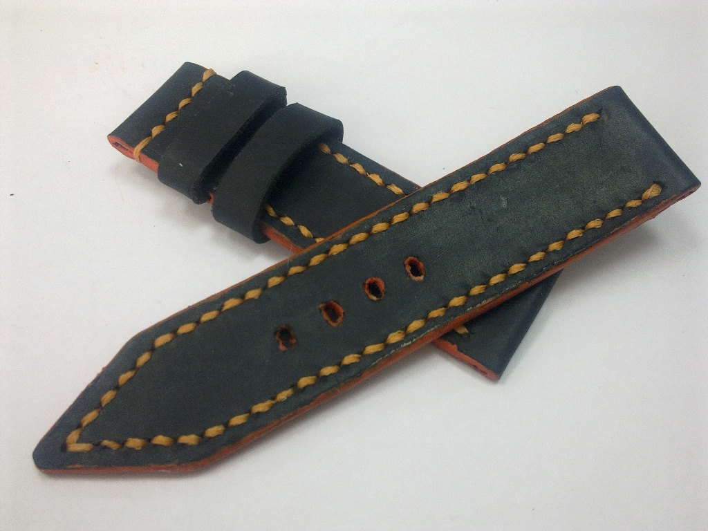

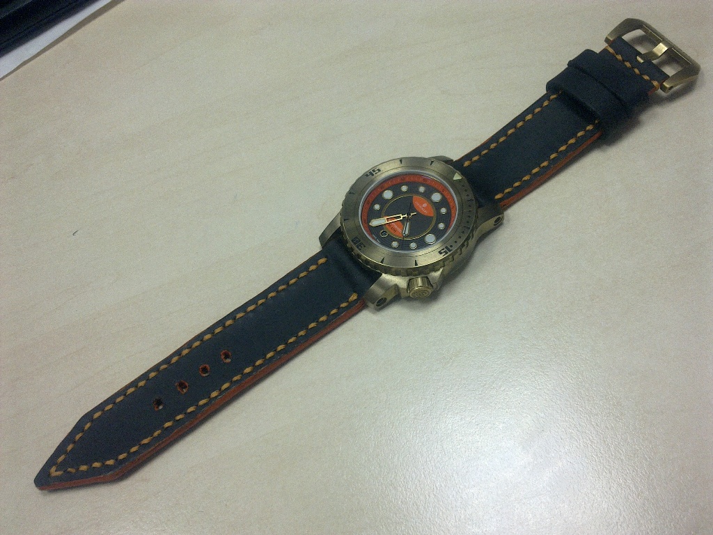

Спасибо всем кто откликнулся на мои вопросы по покрасу торца ремня и использоанию карнаубского воска. Сделать что-то вроде пасты пока так и не получилось но ремень пропитал добротно. Вроде. Насколько добротно море покажет)
Торец красил акриловой краской (из художественного магазина) рабавленной акриловым лаком. Пропитал полностью каранаубским воском (надо было перед склеиванием еще пропитать место где спринг-бар проходит...)
Отверстия надо было бор-машинкой зашлифовать...
Вот ремень только сшитый.
Нитка светло-оранжевая, насыщенней цвета (как на циферблате и кромка) не нашёл.
Данные часы с ремнём повезу на море купать.

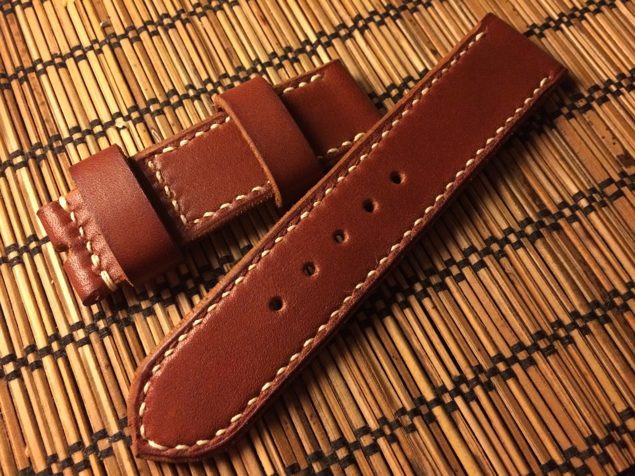

24mm

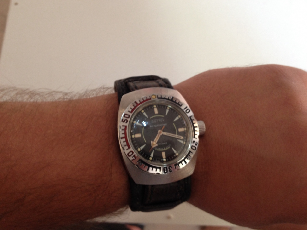

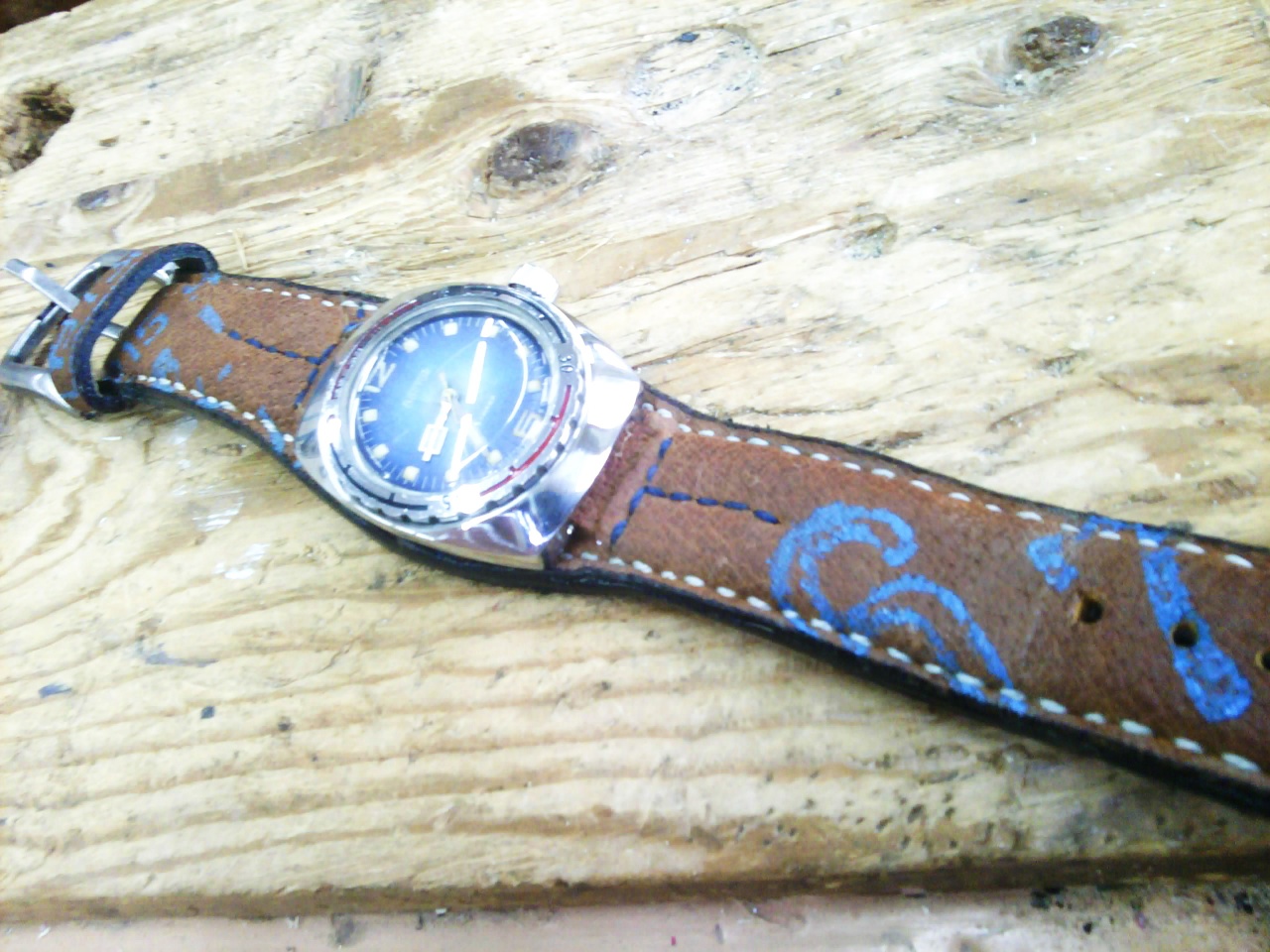

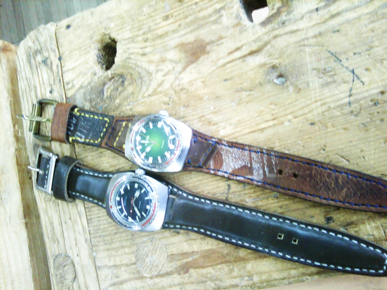

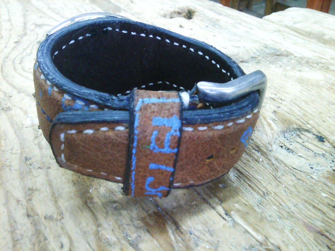

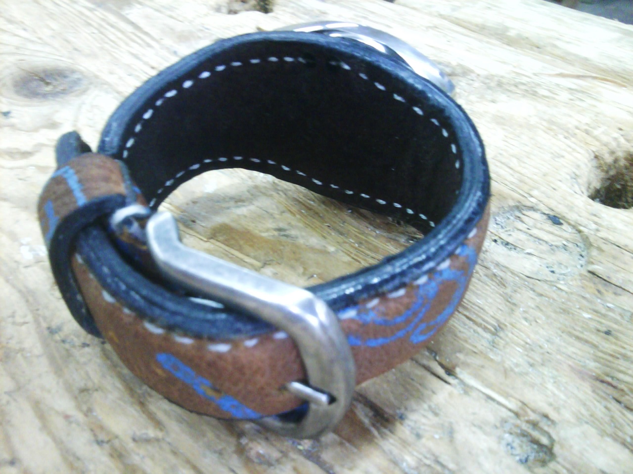

Лутший ремень для бочки восток, верхний слой - кожа советская, куски со штампами

Красиво. Только торец акрилом- смело. Есть же краски, жидкая кожа. После моря- покажите, как выдержит.

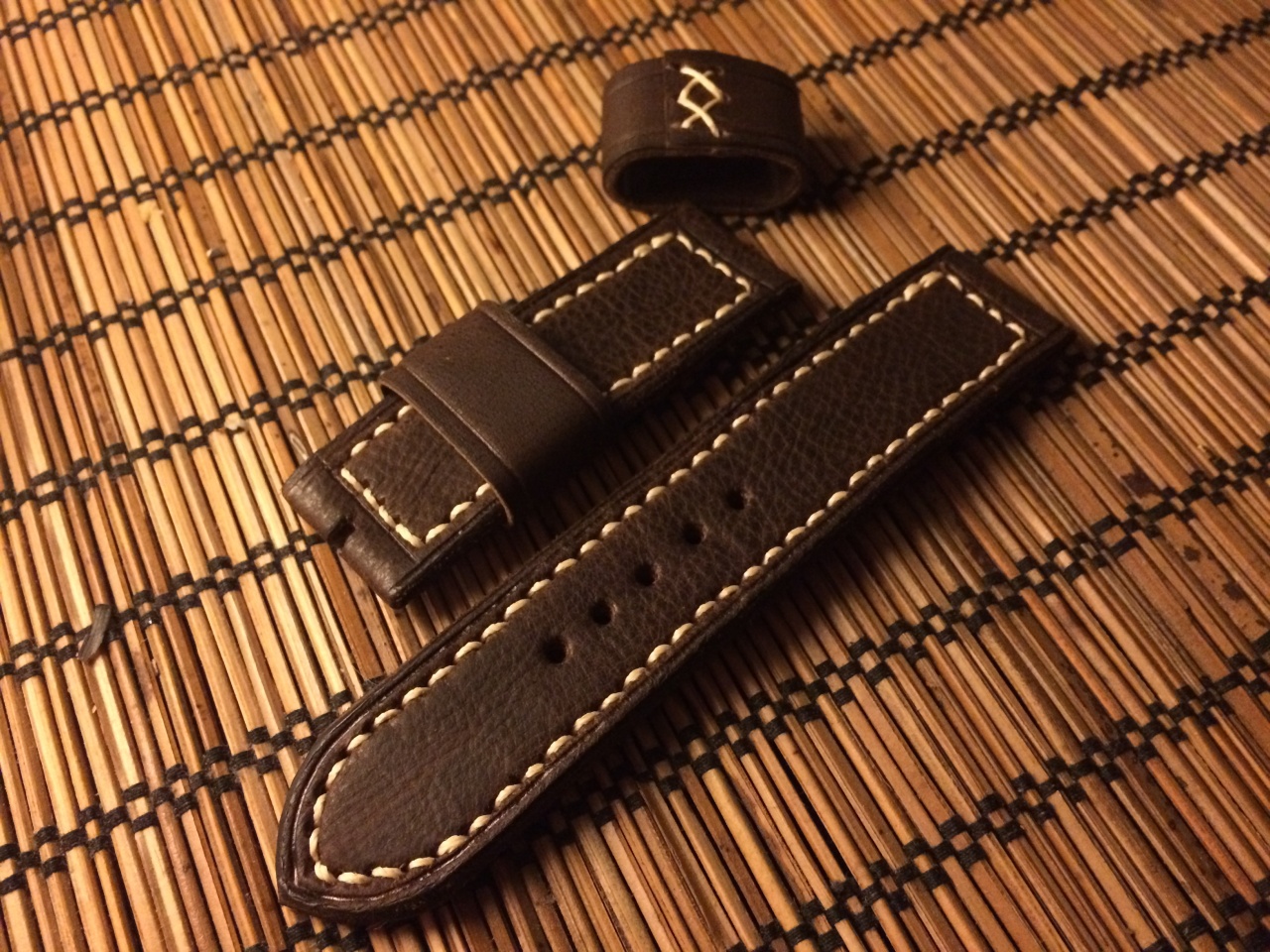

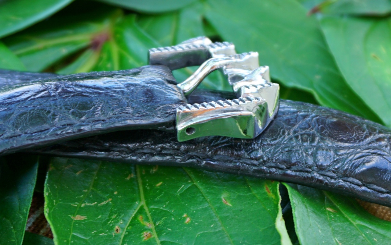

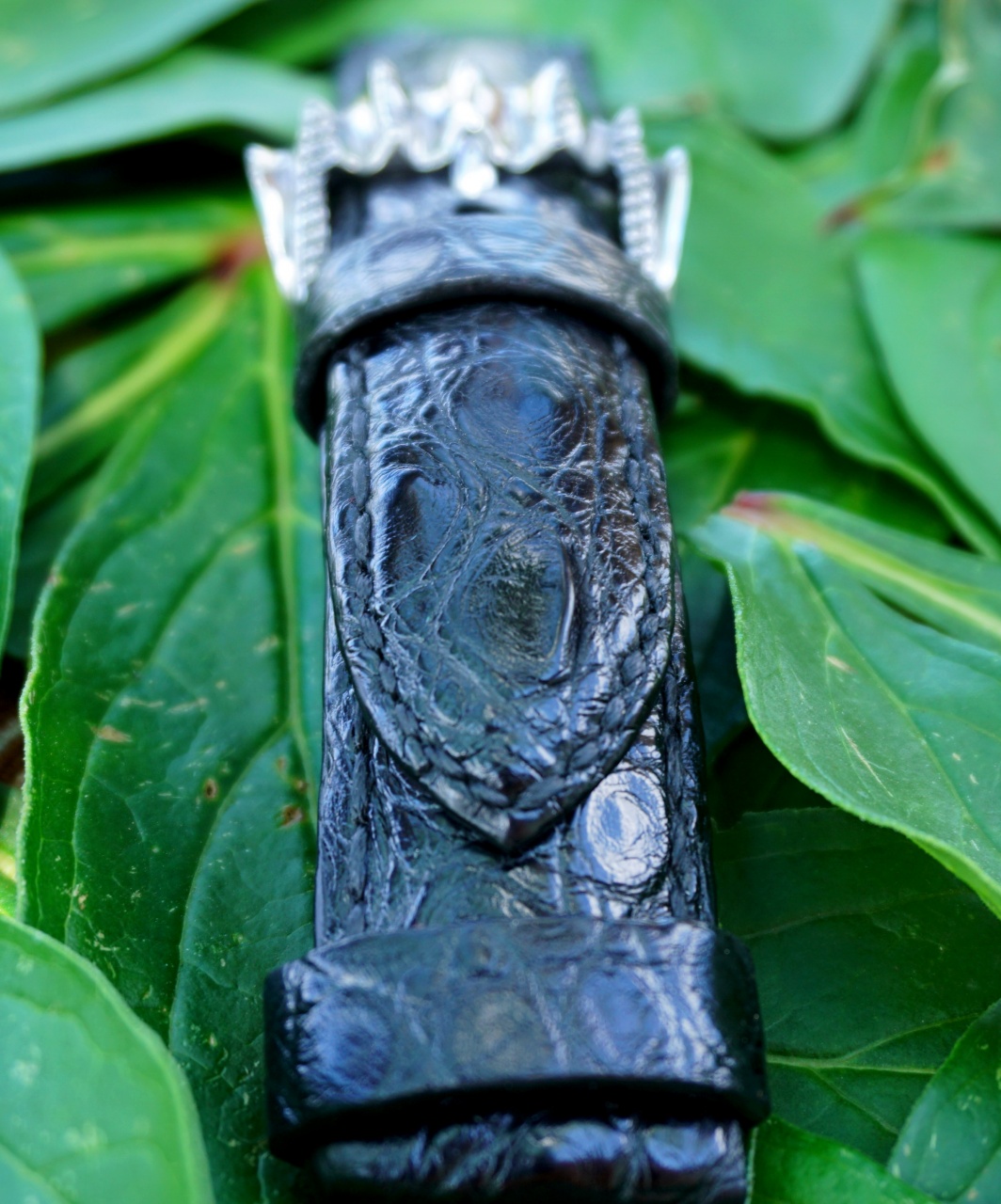

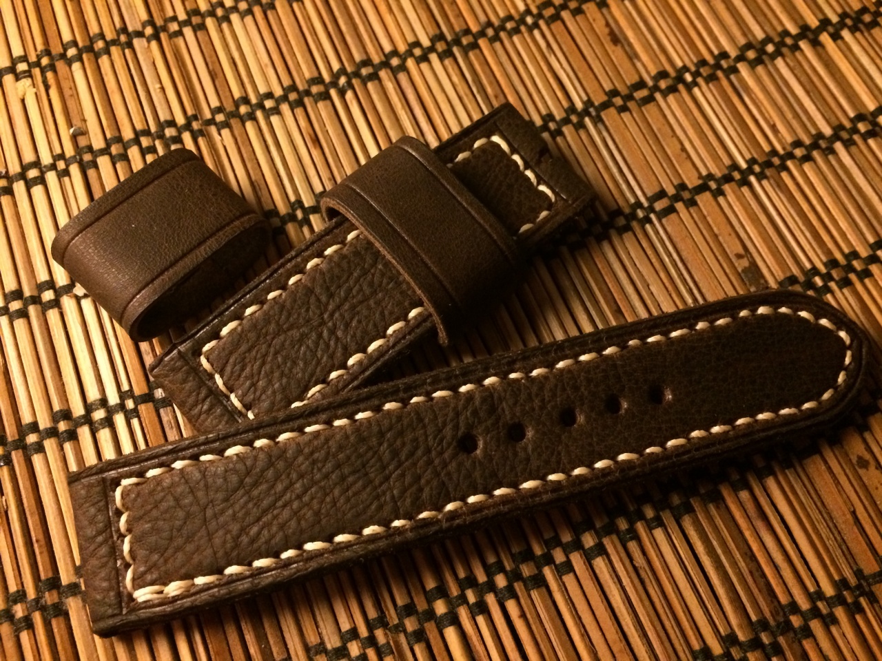

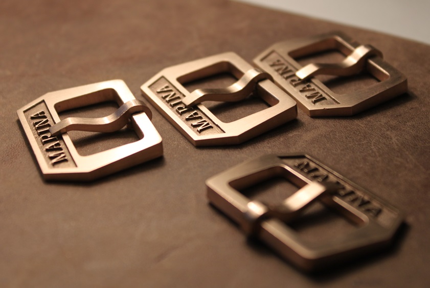

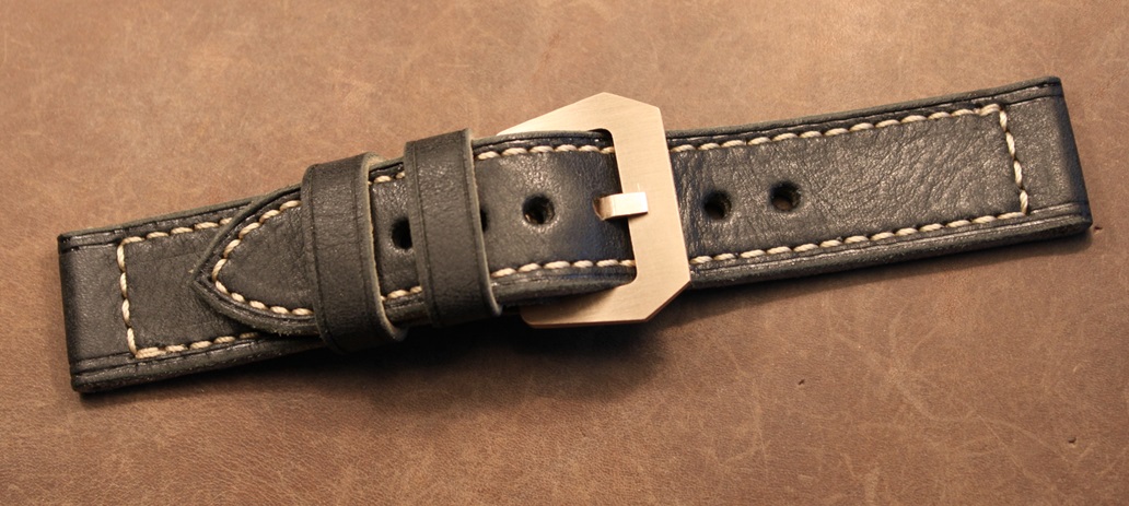

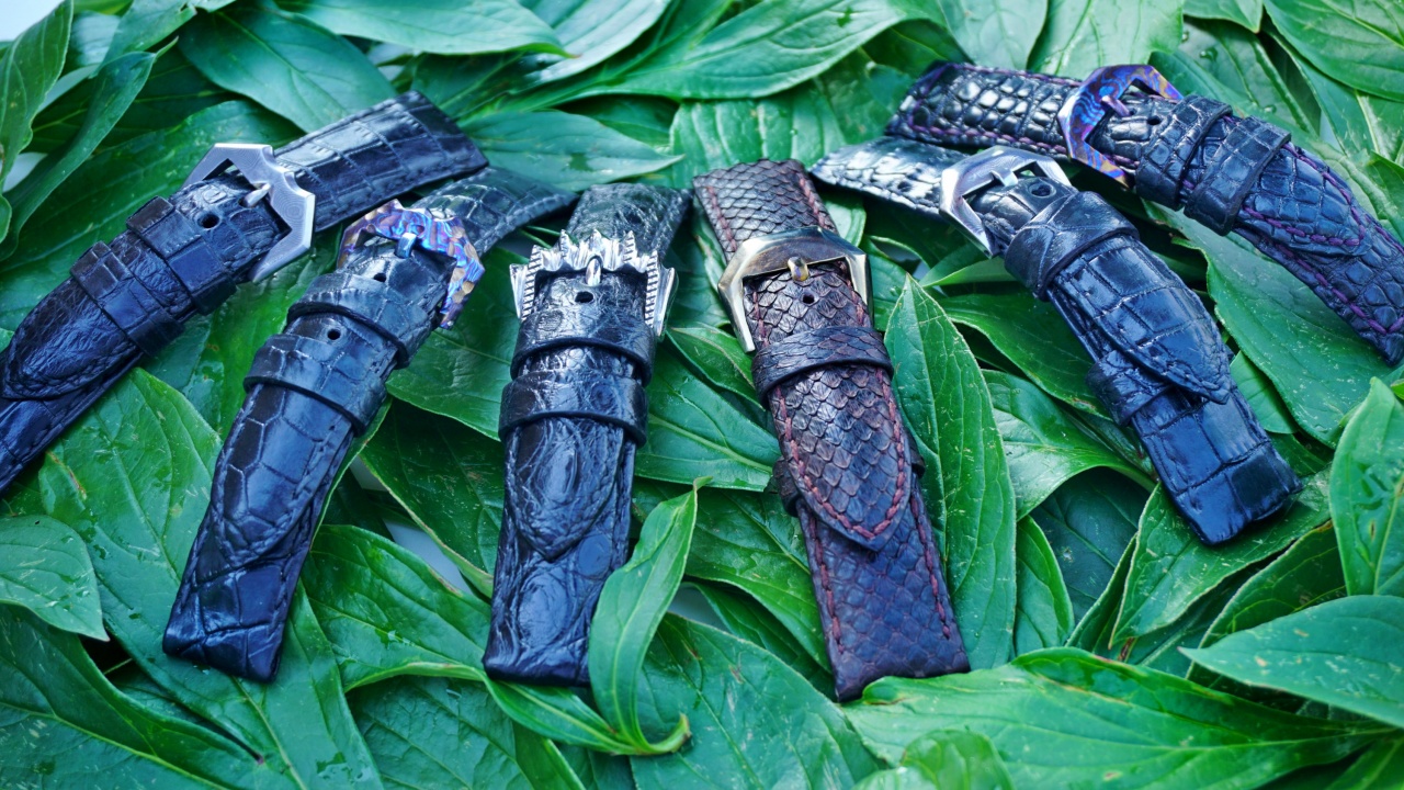

Вот и моя проба пера, как страподела!
Коллекция кастомных ремешков для мощных часов а ля Panerai.
ID:	1438232 Нажмите на изображение для увеличения
ID:	1438233 Нажмите на изображение для увеличения

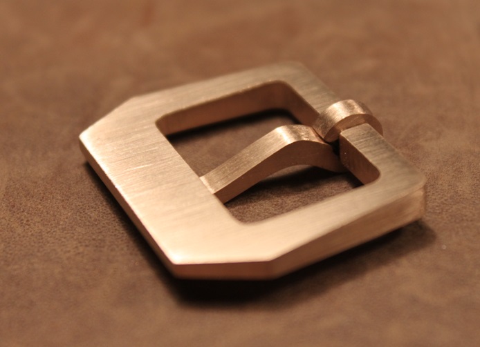

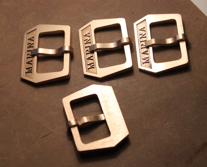

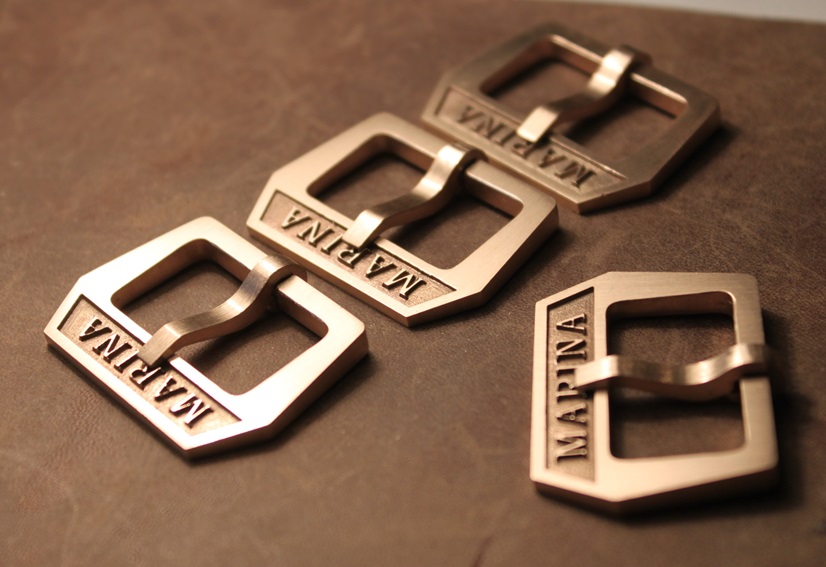

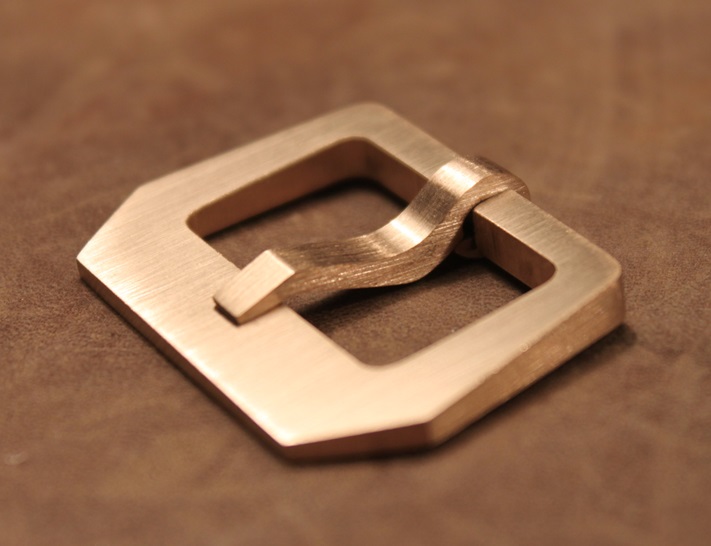

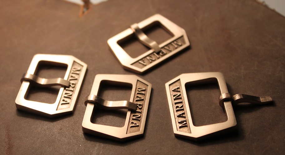

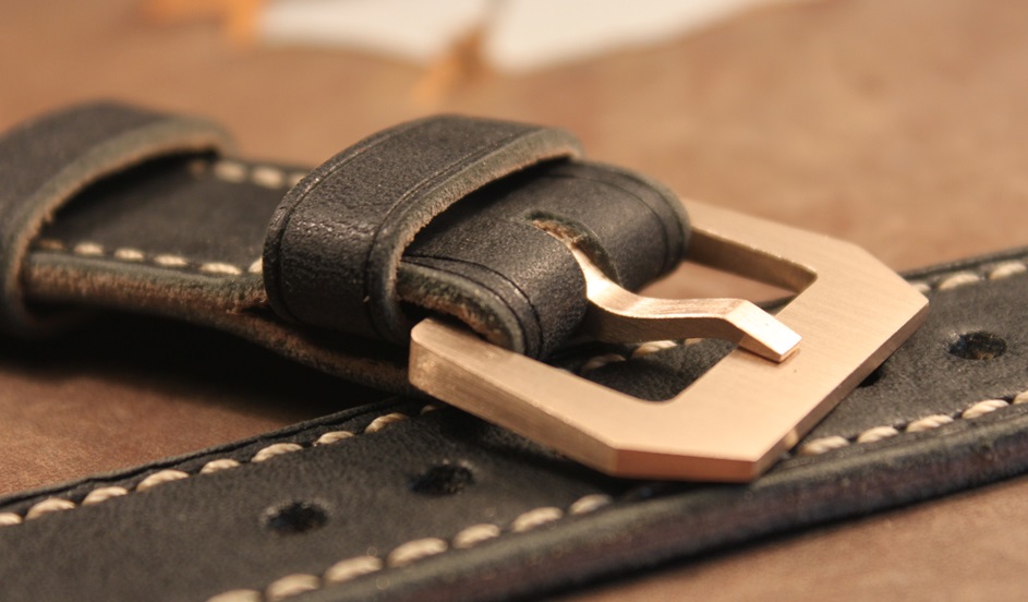

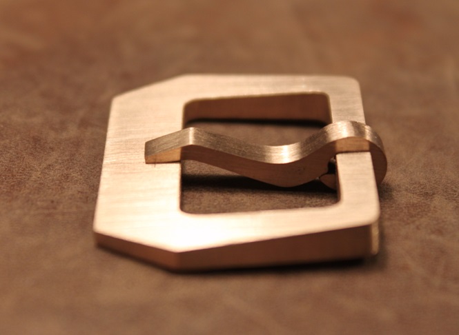

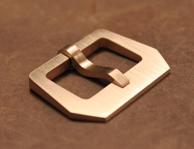

И крупные планы одного из ремней с самой первой баклей,
выточенной болгаркой из старого, ржавого советского напильника.
Очень интересно мнение специалистов!

С такими баклями Вы сами специалист. Хотел только спросить откуда такие?)). Отпускали?
