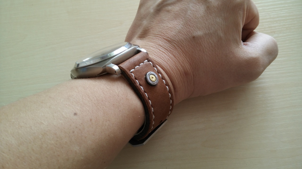

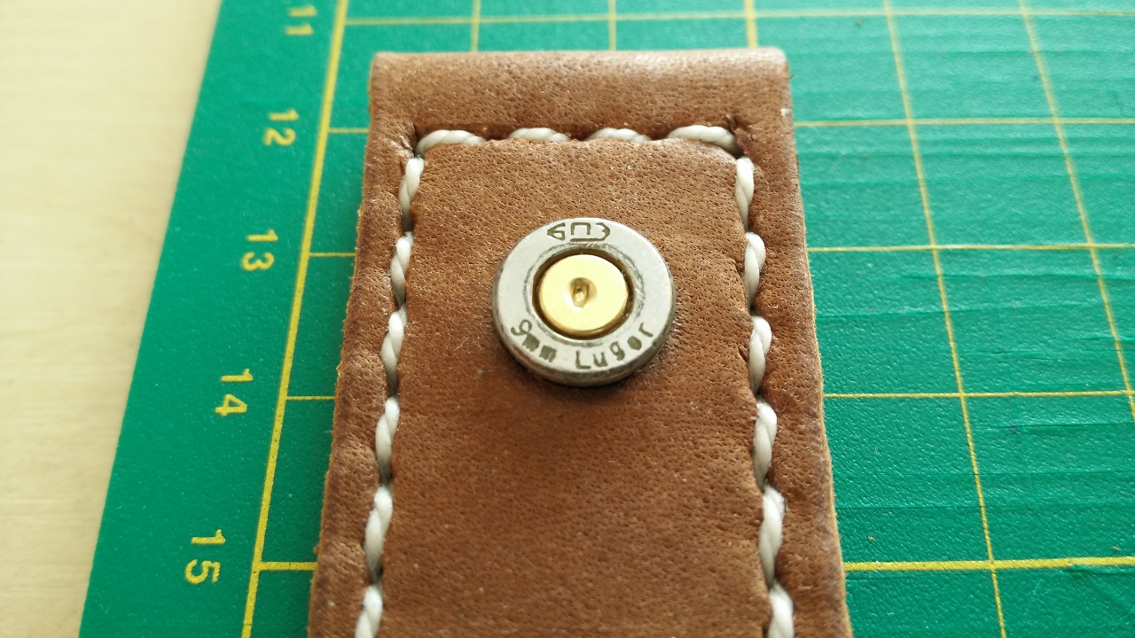

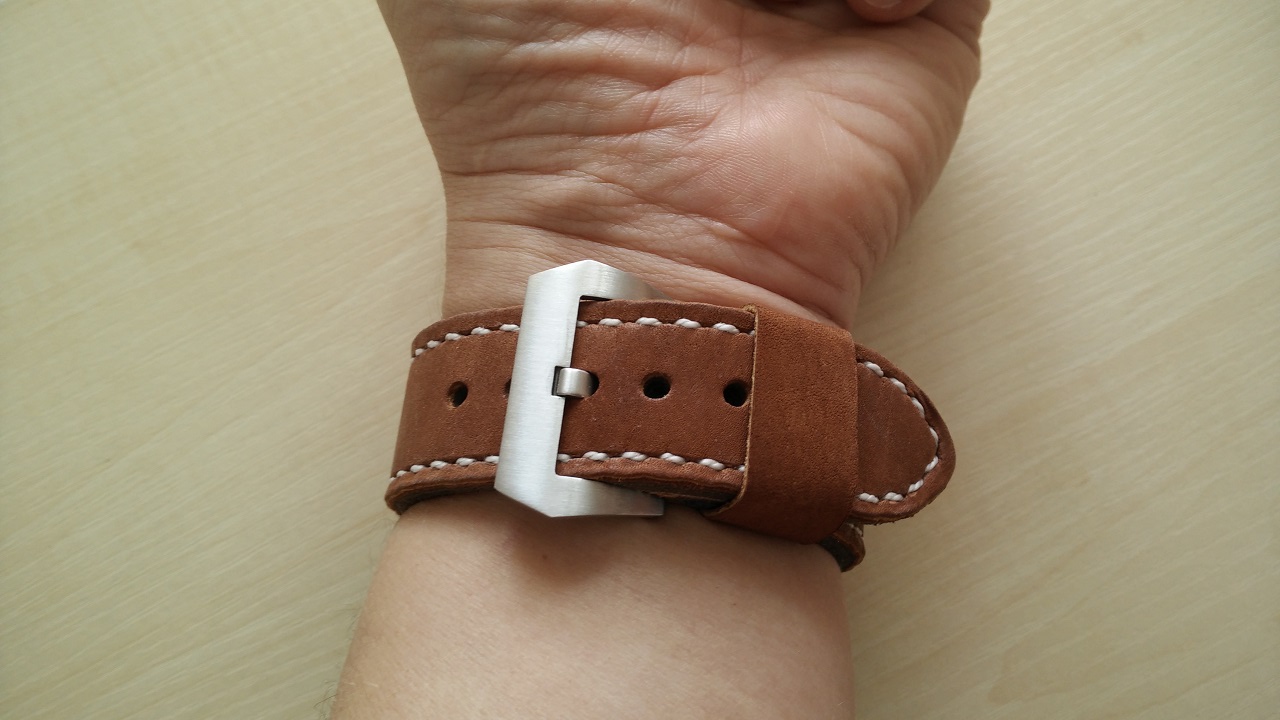

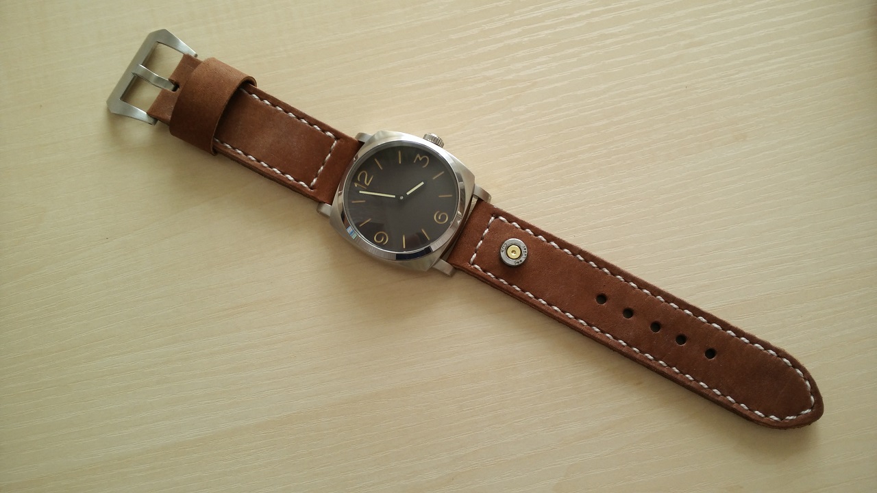

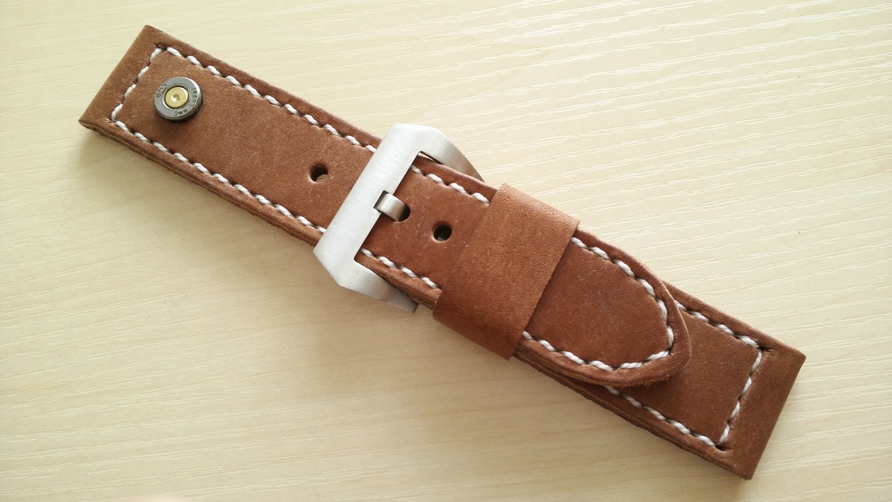

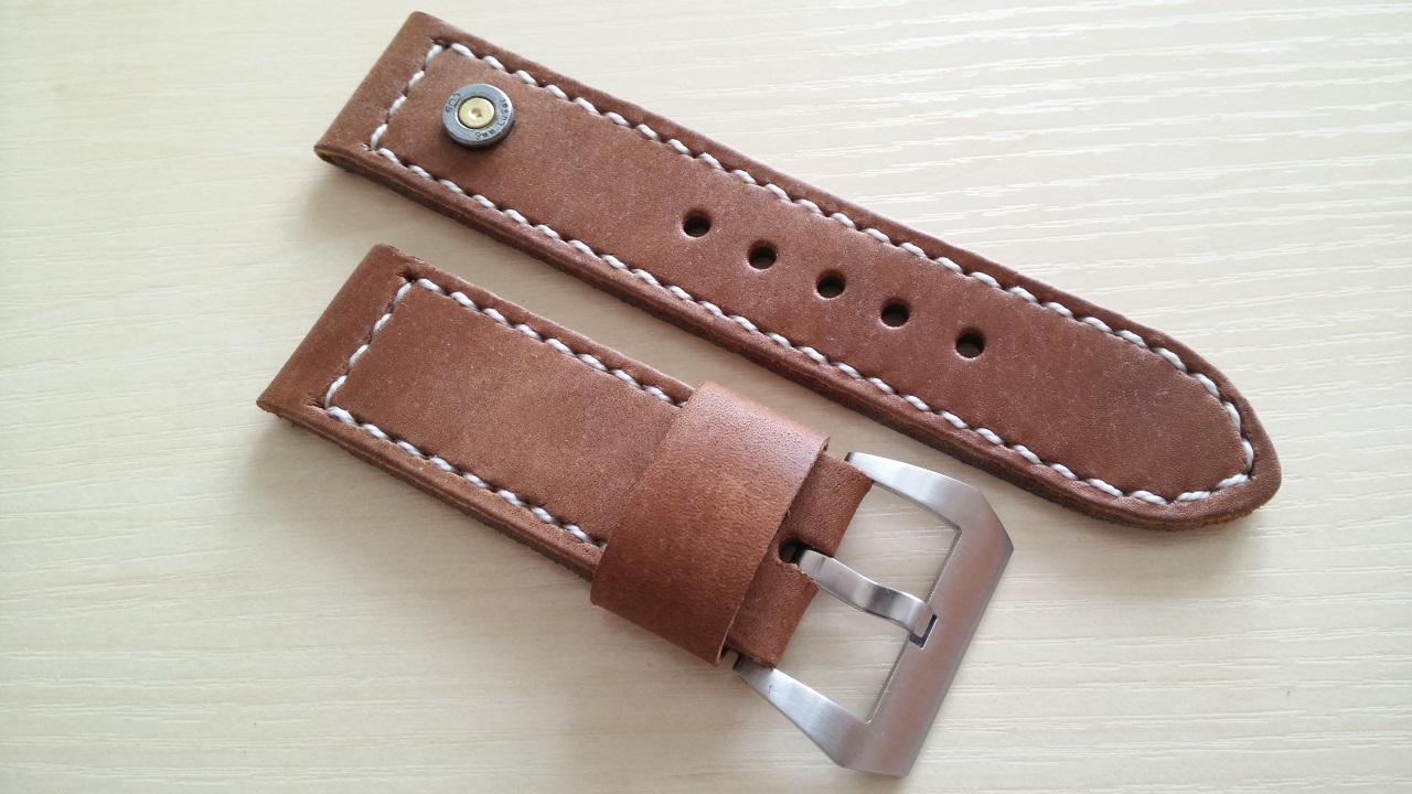

Luger 9mm
Всё также 135\75\26\26мм, толщина 5мм. С гильзой пришлось повозиться, сначала надфилем заточил край гильзы и пробил в коже аккуратную дырку точно по размеру. Потом отрезал лишнее, увы дремеля не было, пришлось всё делать надфилем, на оставшейся укороченной части гильзы проточил 6 лепестков до внутреннего основания гильзы и выгнул их, чтобы гильза держалась в ремешке.
Кстати, кто думает ставить металлические трубки для шпилек, я поставил вместо них пластиковые трубочки, обрезанные из палочек для чистки ушей , колхозный вариант, конечно, но зато идеально подошёл диаметр под шпильки и дужки часов не царапаются

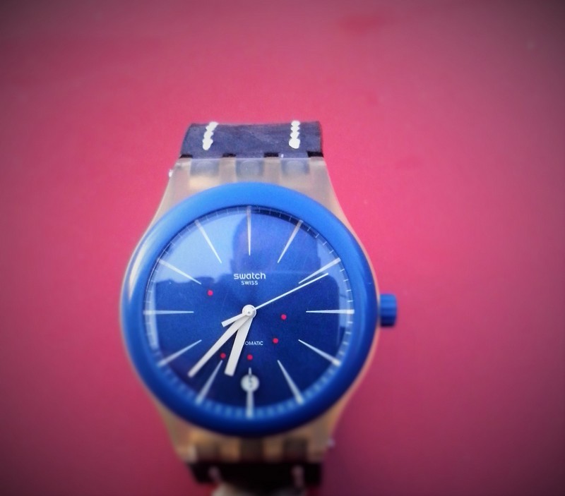

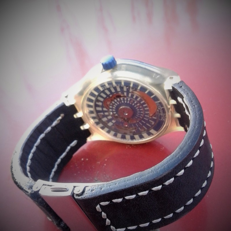

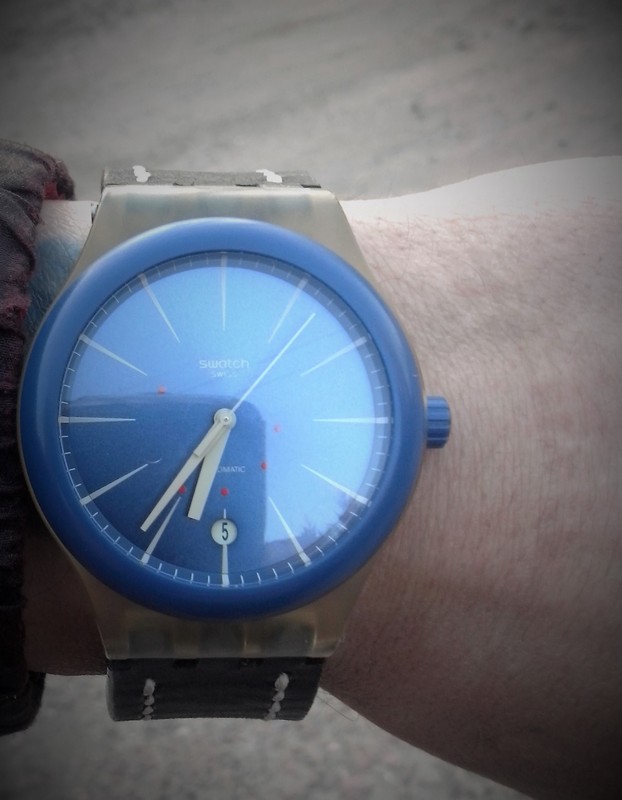

Как и обещал ремешок на Watch Sistem 51.... Дима (Sebas) спасибо за фото!!

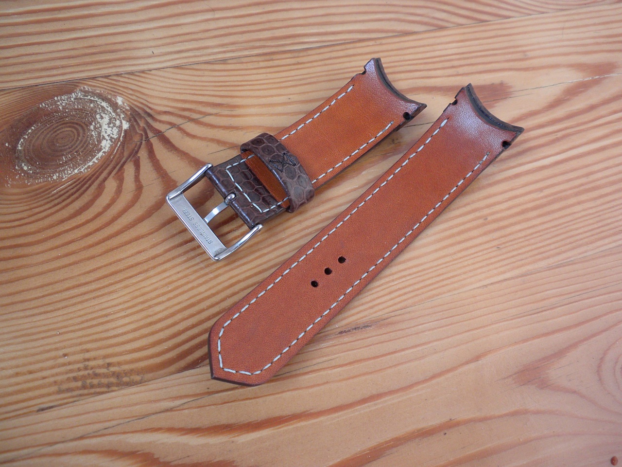

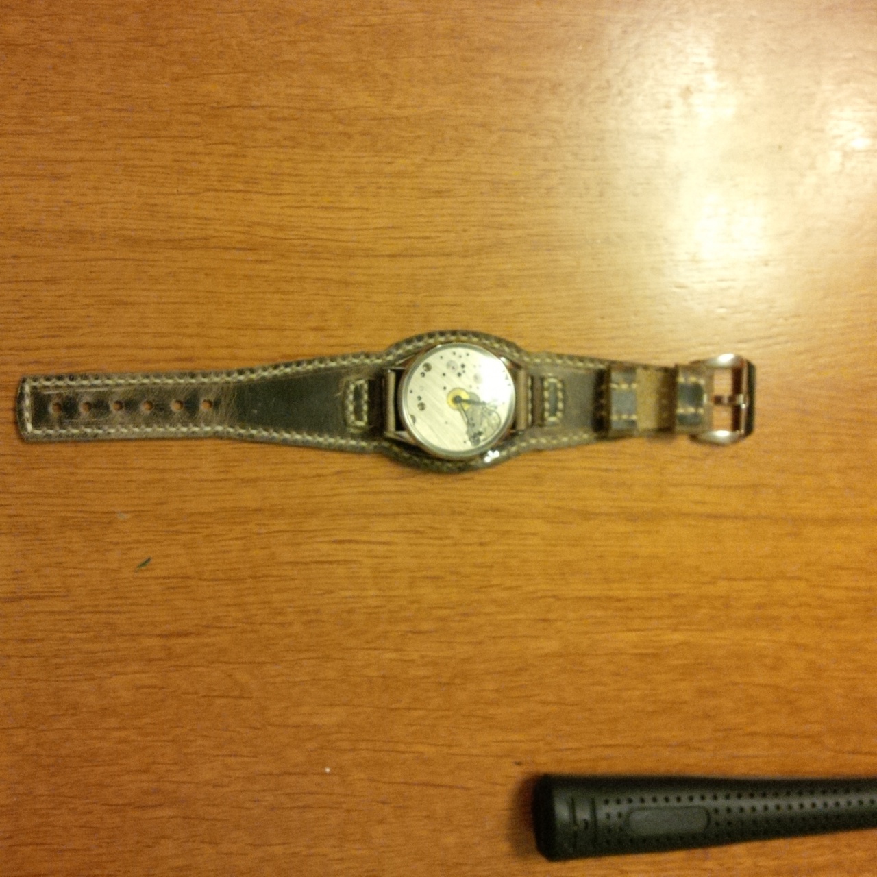

Крокодил. Цвет - темно-коричневый Otard. 22(23)/18, 110/80. Молочная вощеная нить.
Лирика. Иногда нет времени, иногда - и время есть, и интерес поэкспериментировать.
Для меня вызывают сложности тонкие ремешки с обьемом, также сложно с утоньшениями более 2мм, и еще 2колечка. Ну вот и результат.
Часы для примера.

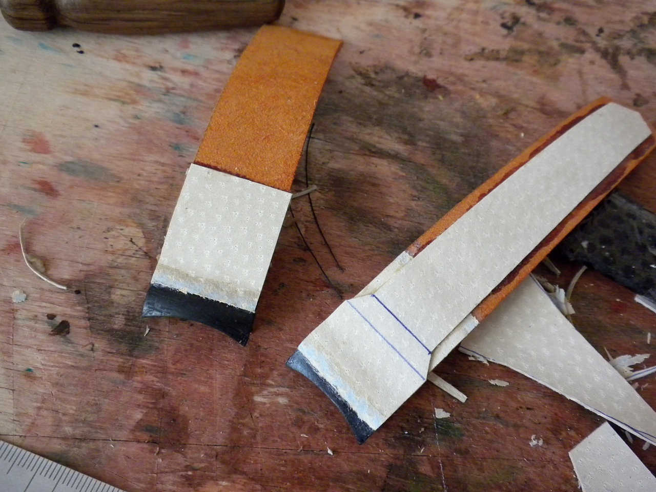

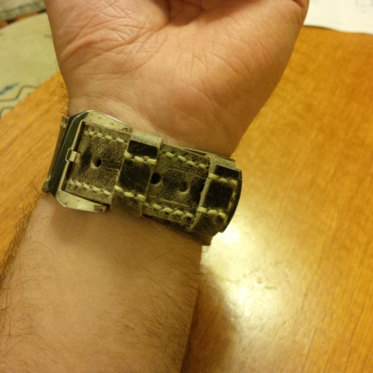

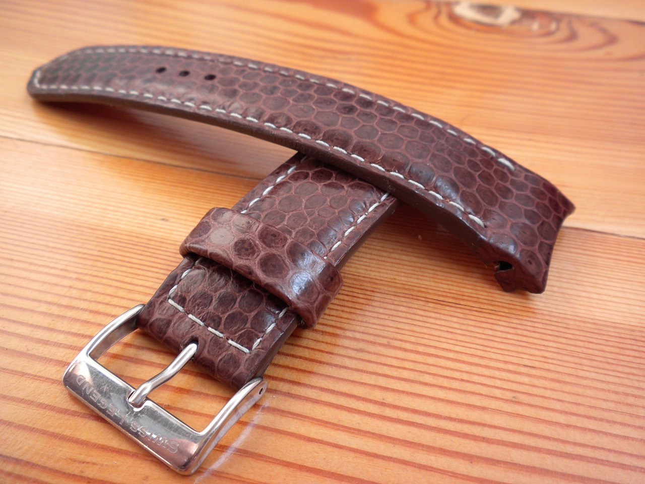

Ремешок из кожи морской змеи с нестандартным креплением к часам Swiss Legend

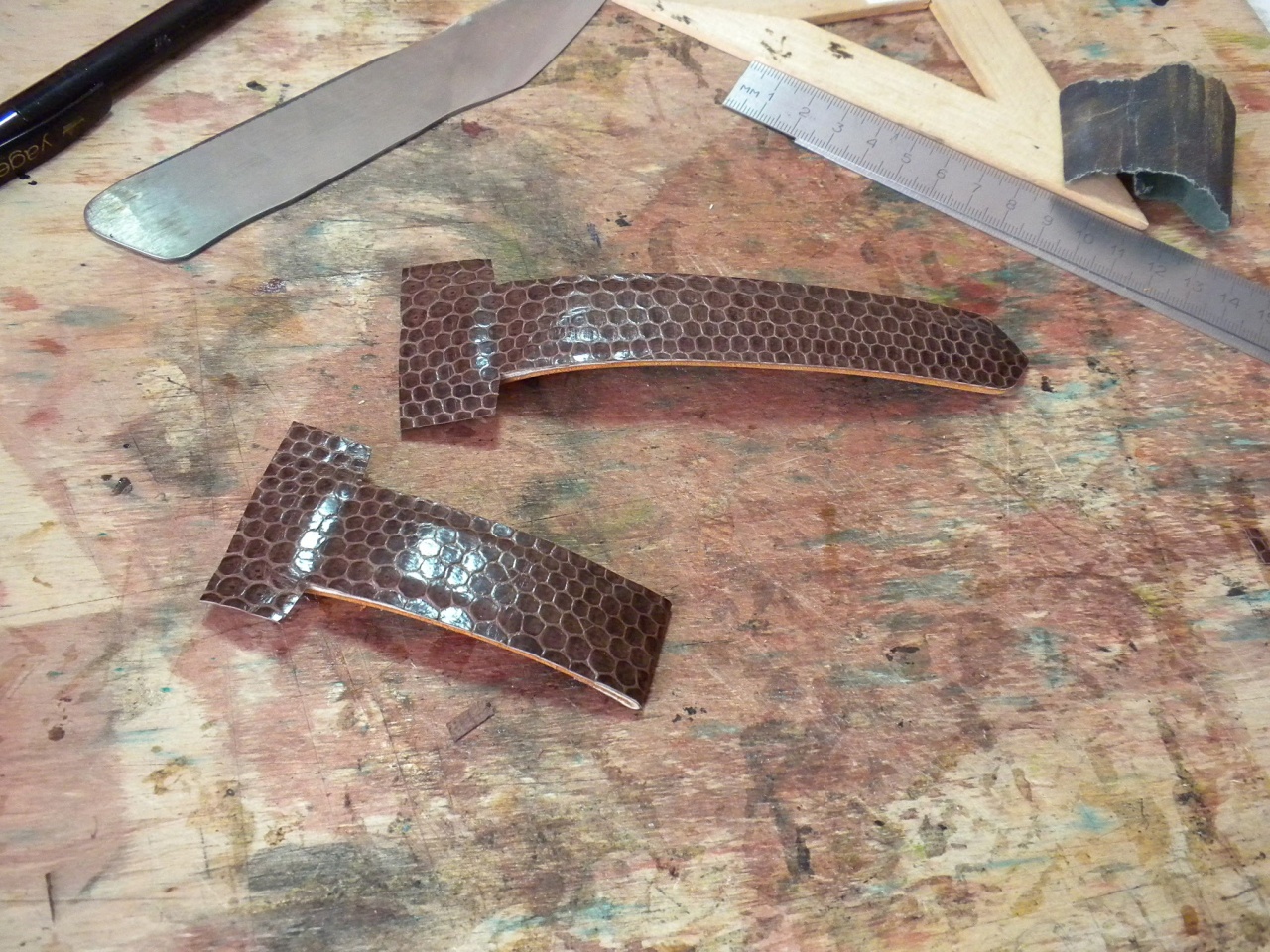

Немного фото этапов создания
