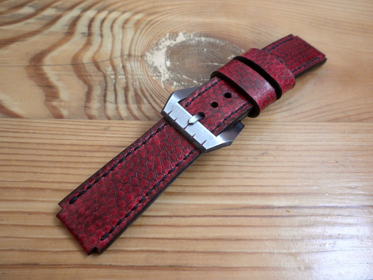

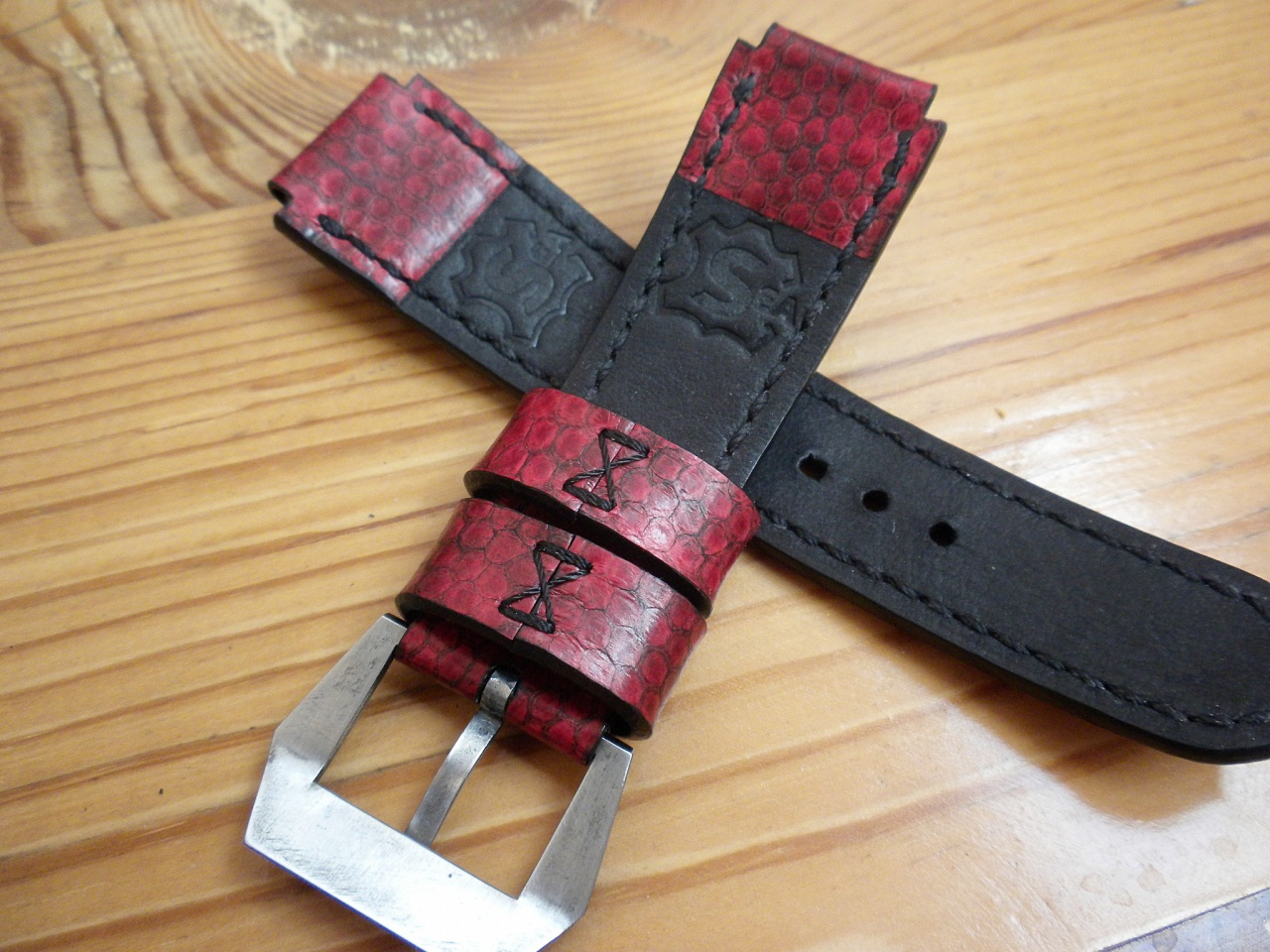

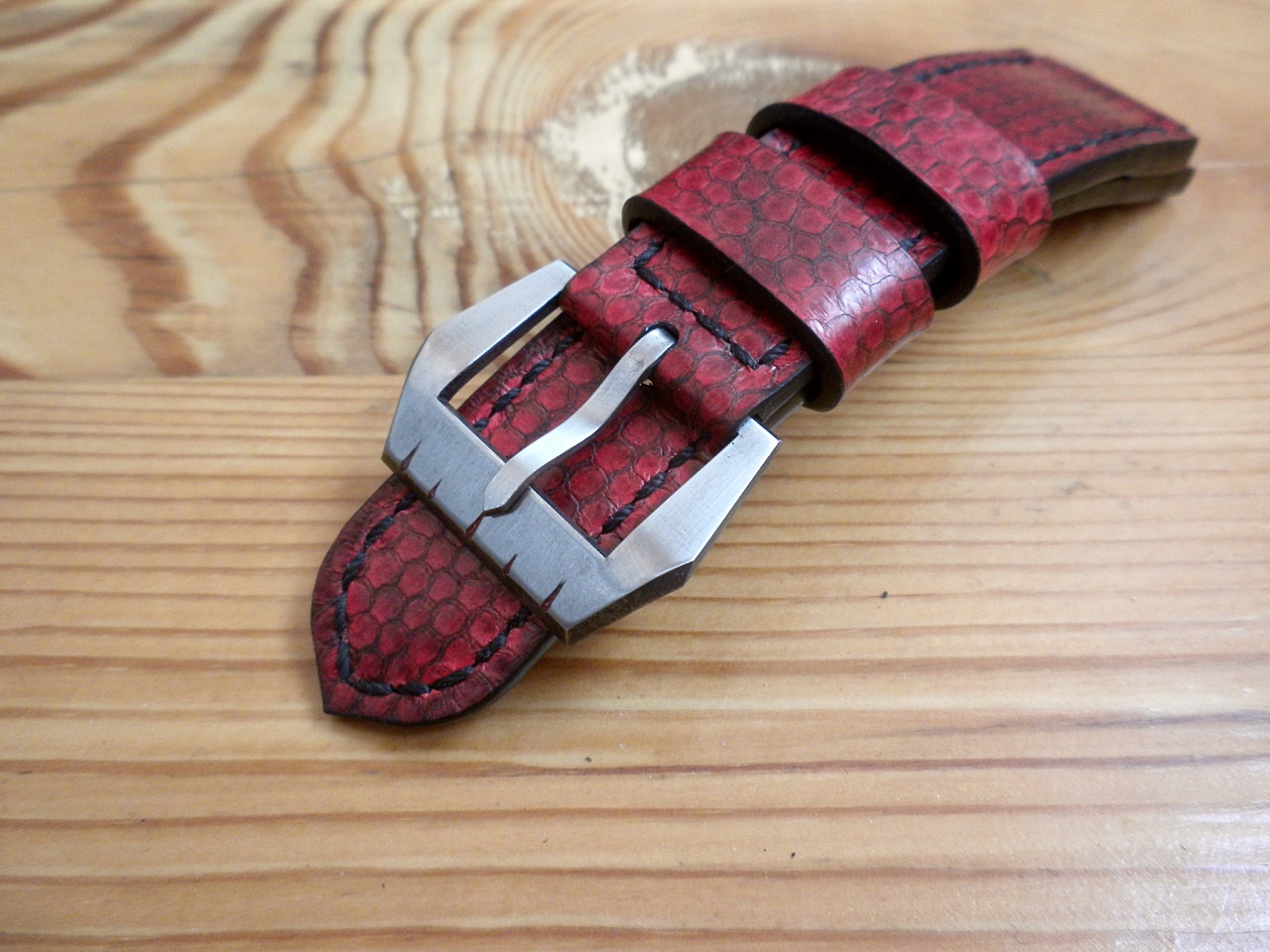

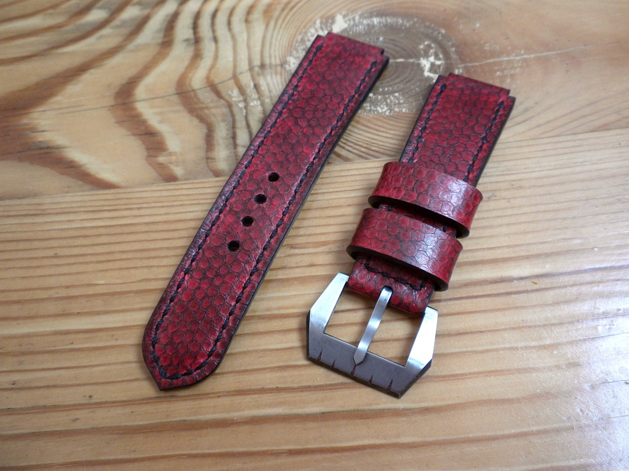

Ремешок для Seiko Black Monster
Изготовлен из кожи морской змеи

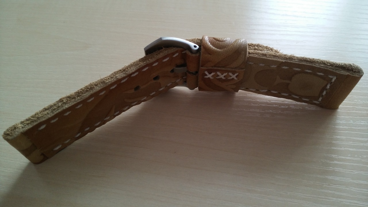

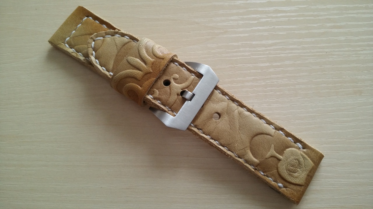

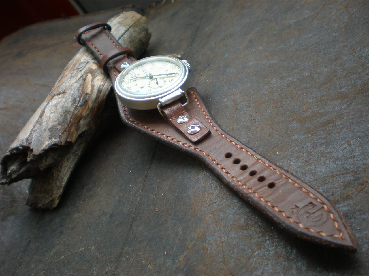

Весенний ремень к Zodiac, верх - итальянская Ballade (Баллада), низ- чепрак, 26/21, 120/80.
Вощеная плоская нить.

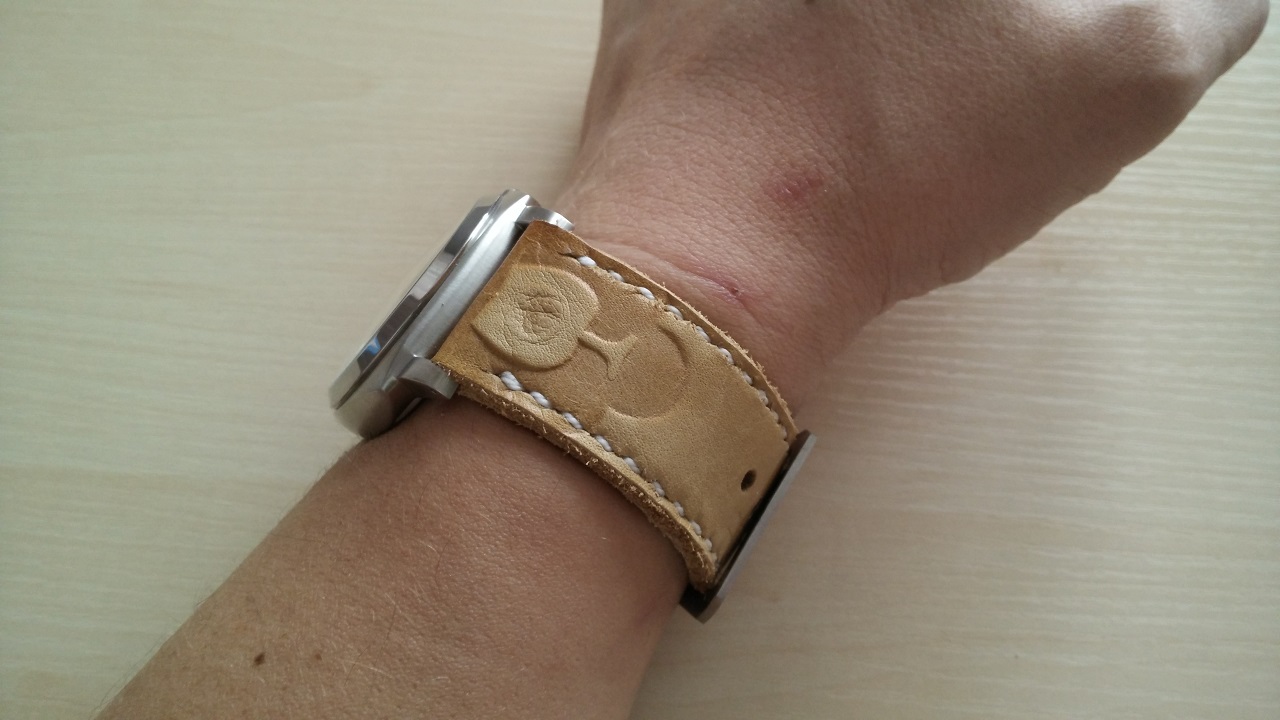

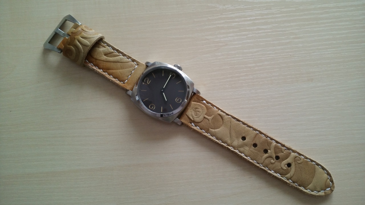

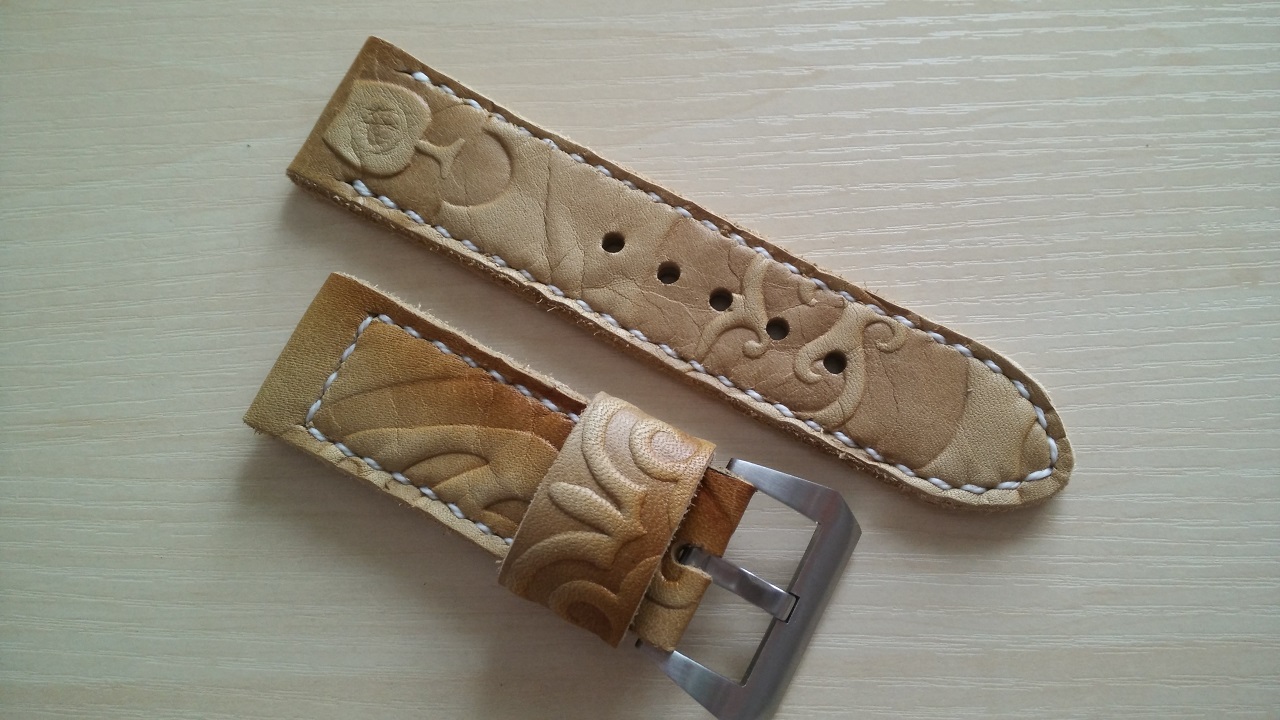

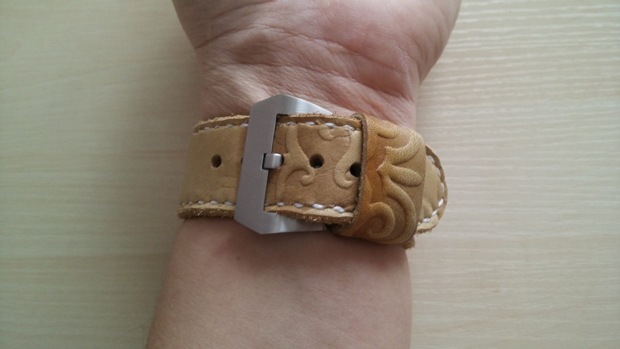

"Кыргызстан"
Подарили как то бутылку Киргизского коньяка в кожаном чехле, коньяк пошёл по прямому назначению, посуду сдал ( шутка), чехол долго валялся, и вот сегодня я нашёл ему применение в виде сырья для ремешка 135\75\26\26мм, толщина 5мм, очень мягкий получился, сел на руку идеально.

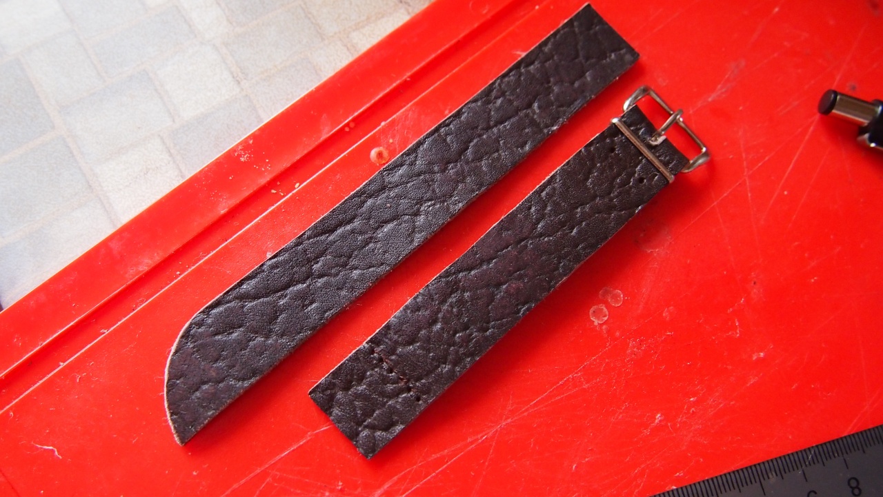

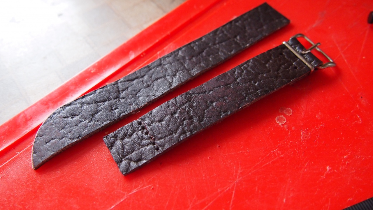

Наконец то и я создал относительно нормальный ремень. Третий по счету. Первые два не получились вообщем если мягко выразиться Третий даже понравиля самому поэтому все таки решил выложить. Кожа от старого советского портфеля. Ремень на финальной стадии осталось пара штрихов - сшить края и сделать дырки.
Подскажите пожалуйста как навощить нить?

Сообщение от Вадим Лайтман Посмотреть сообщение
Я пробовал два способа:
1. Натереть нить воском и прогладить горячим утюгом между двумя кусками материи;
2. Растопить воск, опустить в него нить. При этом один конец продеваем в иголку и в воск не опускаем. Потом берём обычный ластик, протыкаем его иголкой и протягиваем нить через ластик, чтобы отжать лишний воск.

Сообщение от Gur05 Посмотреть сообщение
Блин, ремень явно много лучше коньяка!
Класс!
------- ДОБАВЛЕНО ЧЕРЕЗ 11 МИН --------
Сообщение от Colonel Посмотреть сообщение
П.
3. В левой руке нить. В правой кусок воска/ хозмыла/ битума. Руки сводим вместе на уровне живота. Большим пальцем правой руки прижимаем нить к куску воска и разводим руки в стороны. 4 - 6 подходов, излишки воска при шитье останутся в первых стежках.
Но лучше купить промышленную нить
