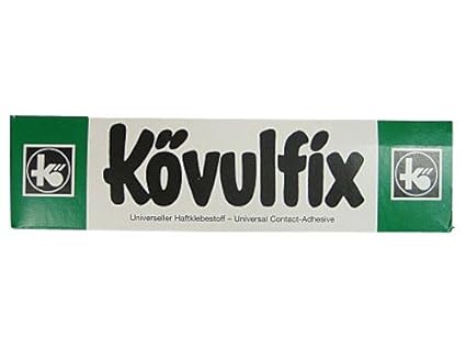

Подскажите, каким клеем Вы пользуетесь для приклеивания ткани? У меня от обычного, "джинса" желтеет

Сообщение от belorus22 Посмотреть сообщение
Если позволите, могу посоветовать двусторонней клейкой лентой для шитья (в швейных магазинах продается), той что утюгом клеится. Только лучше на обрезках кожи потренироваться, чтобы изделие не испортить, и перед поклейкой кожу немного зачистить. Либо "Наиритом" тонким слоем и прошить.
Что за "обычный" клей?
обычный "Момент" не должен желтеть

самый лучший клей- KÖVULFIX Lederkleber

Сообщение от Doperst Посмотреть сообщение
Сообщение от nAijt Посмотреть сообщение
Либо "Наиритом"...
Вот как раз ими и пробовал. Тёмносиняя ткань - нормально. Светлая - желтеет(
