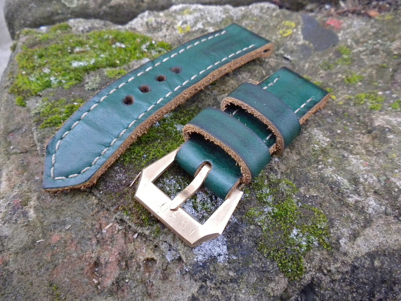

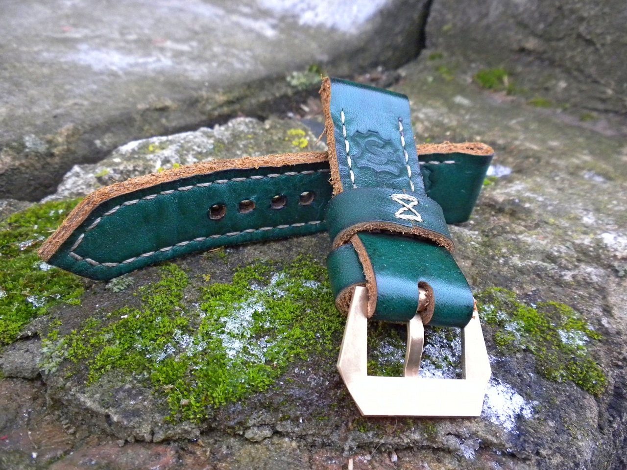

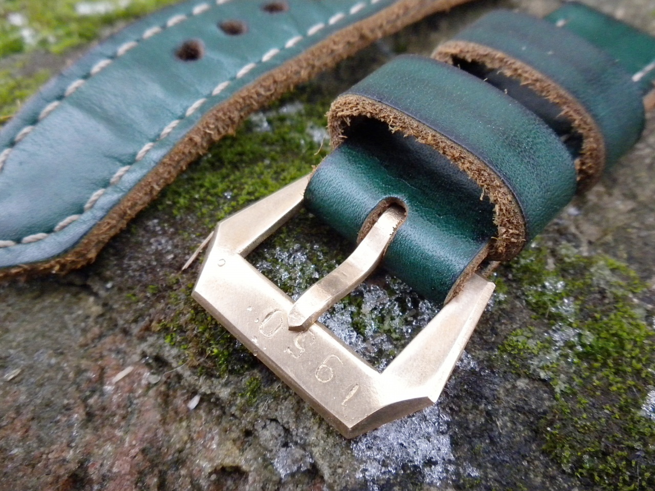

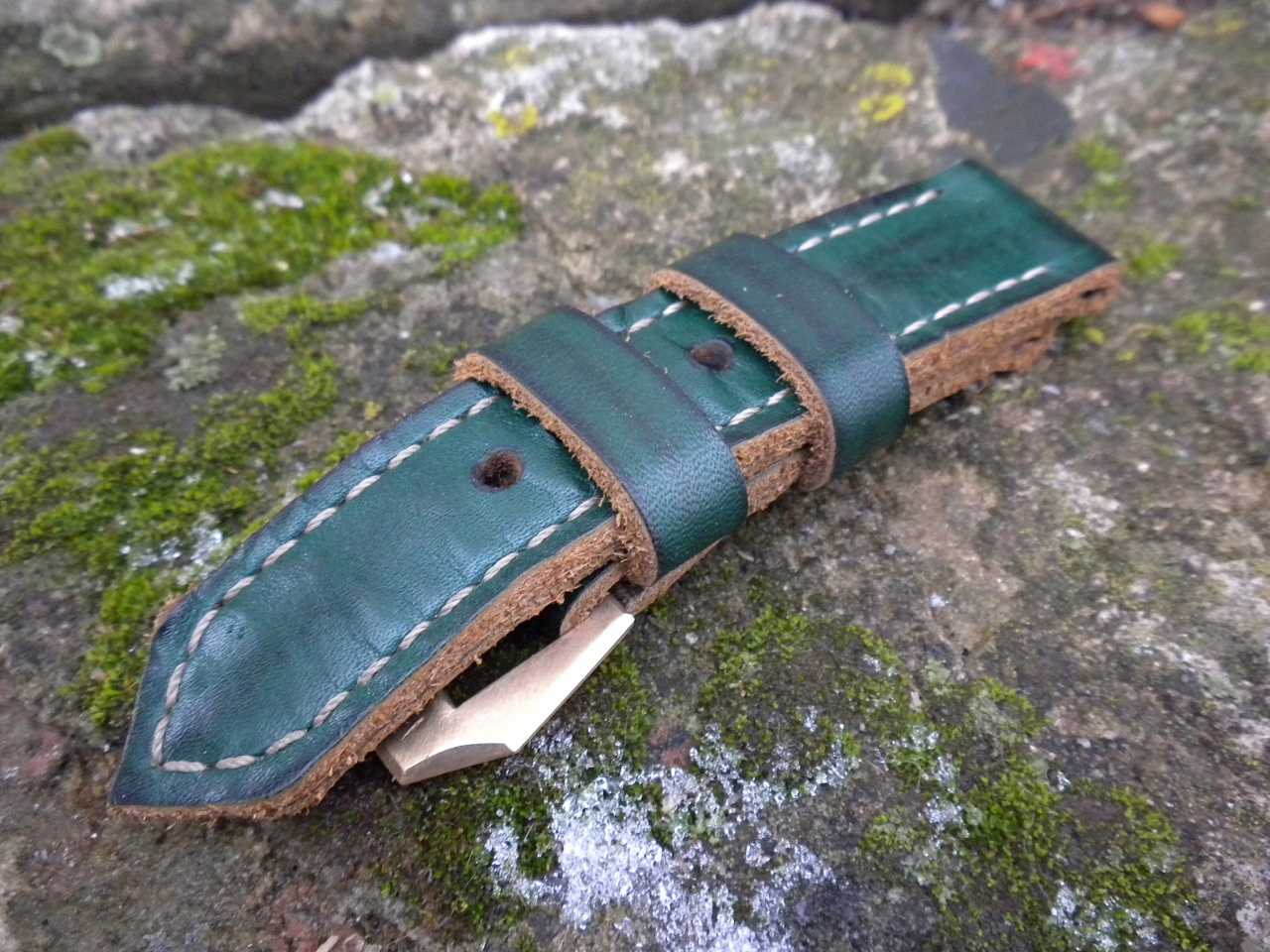

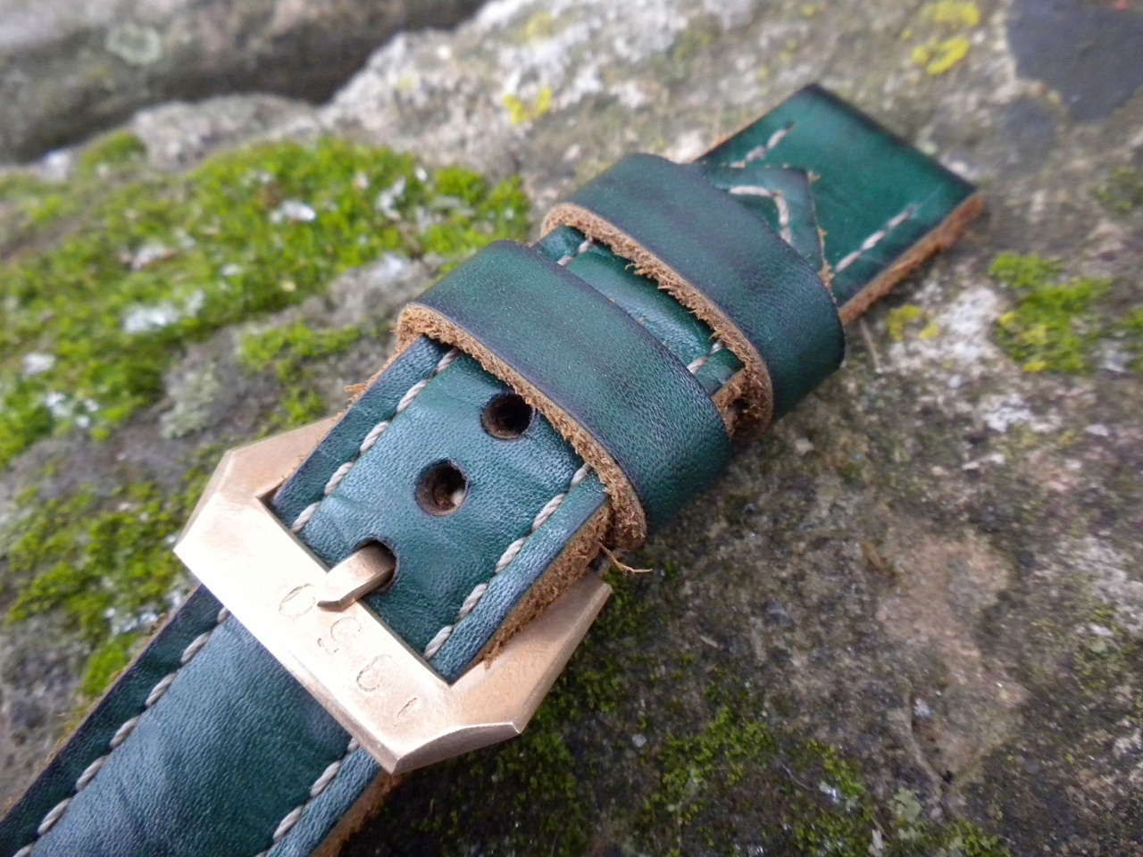

Хоть уже и не та пора все же вот такой мохнатый шмель появился и латунная бакля ручной работы

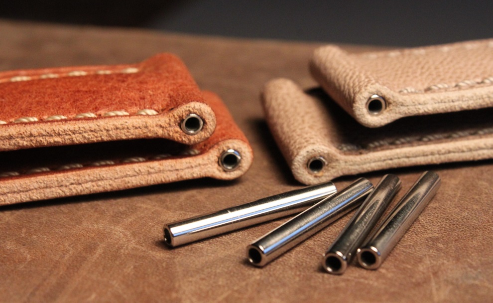

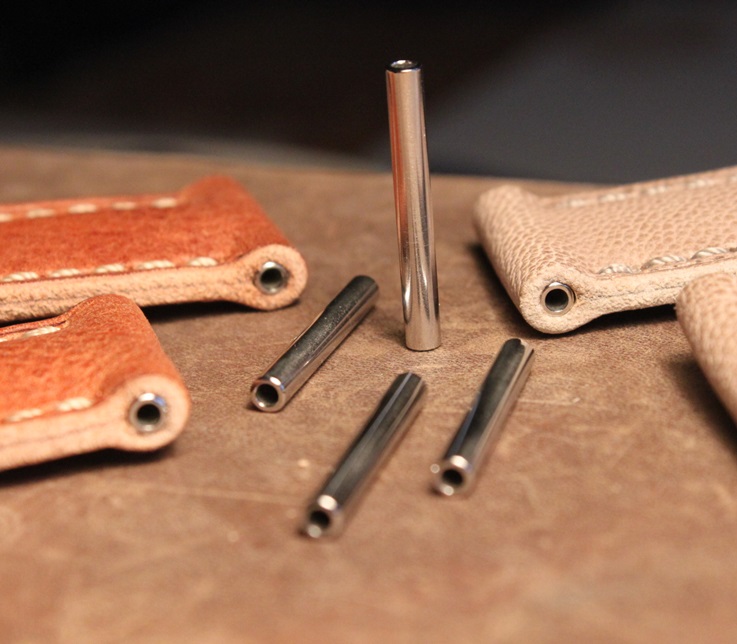

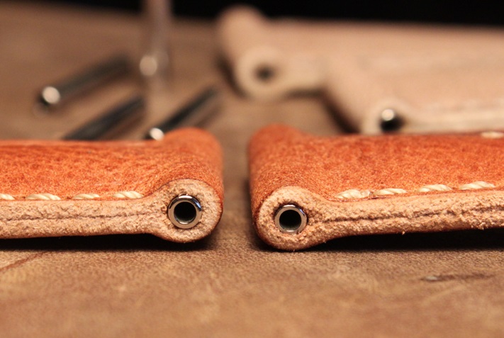

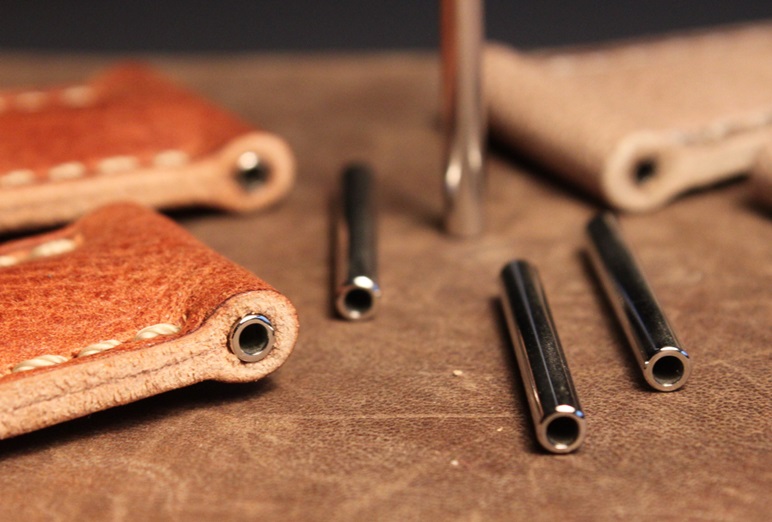

Всем доброго дня
разрешите похвастатса
освоил новый предмет
произвотство трубочек для ремешков
размеры по длине от 20 до 36мм или любой размер по желаний
толщина с наружи 2,9мм в внутри 2,00мм
материал нержавеющая сталь L316

Смею заметить, что такие трубки только для паныряев пойдут с их креплением на резьбе. А иначе, единожды поставив ремень с трубкой на спрингбар, вы его потом не демонтируете стандартным способом, только ломать.

Да Вы правы
это в основном и предназначено для панеристов или для похожих креплений ремешка
не вкоем случае для спрингбар

А не будет ли такая трубка затирать внутреннюю сторону ушек корпуса часов?

недолжна так как делается чуть меньше чем растояние до корпуса например если растояние между душек 24 то трубочька 23,90мм и как видите края трубочьки заполированые как карамель
думаю недалжно
