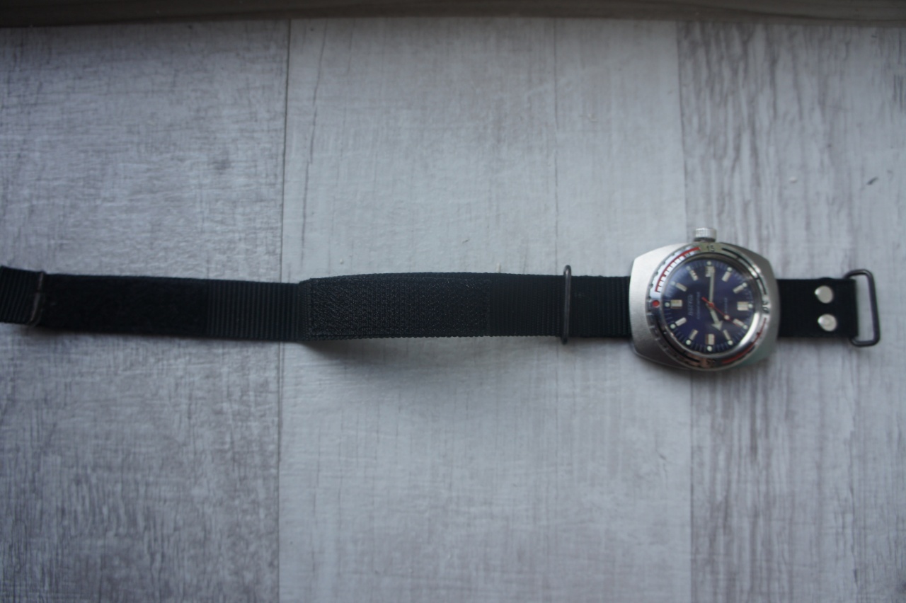

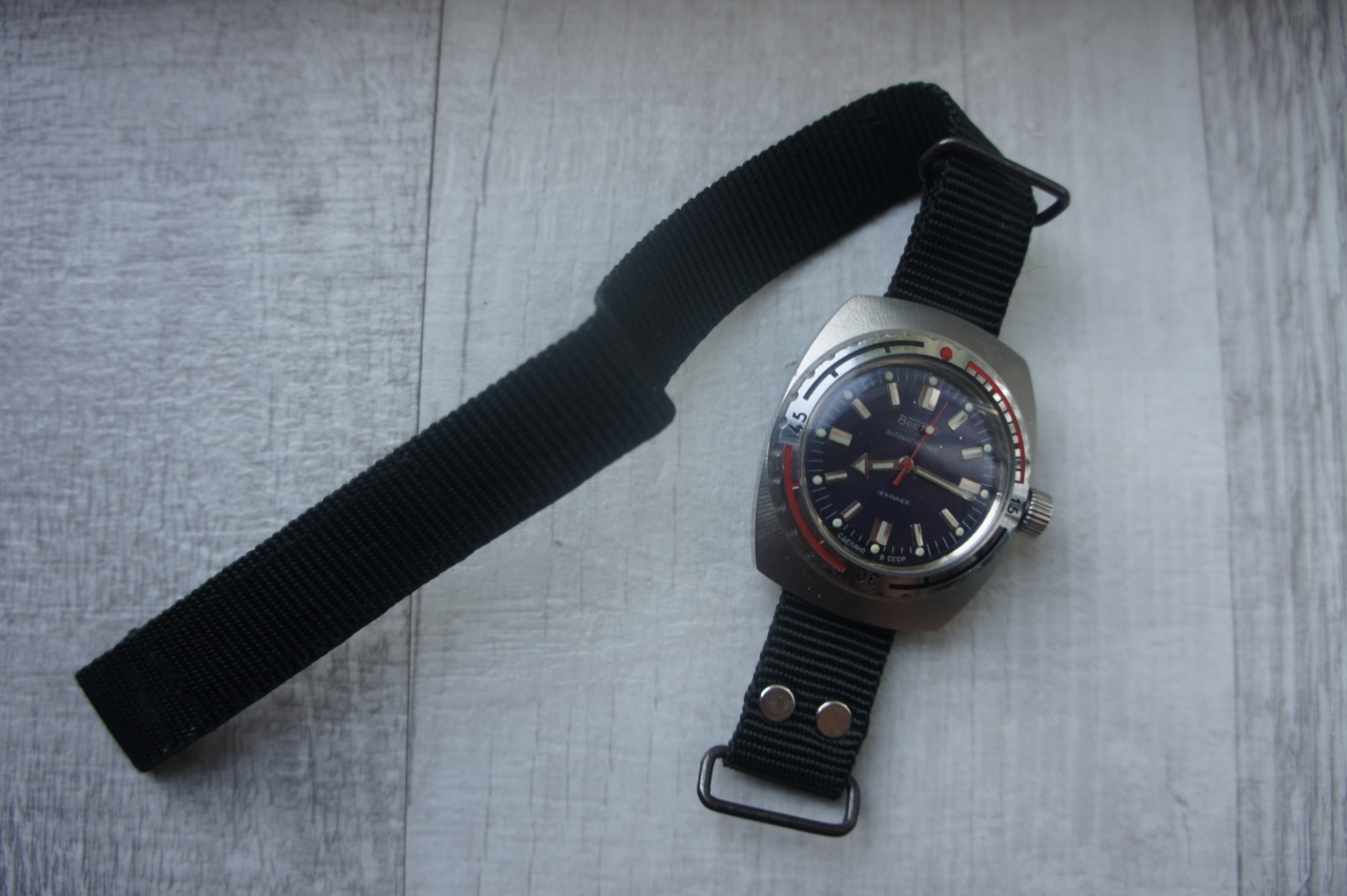

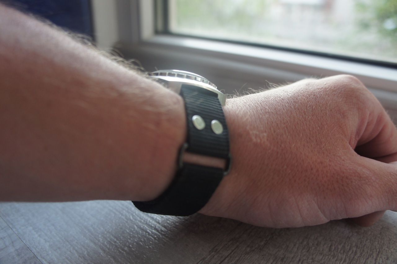

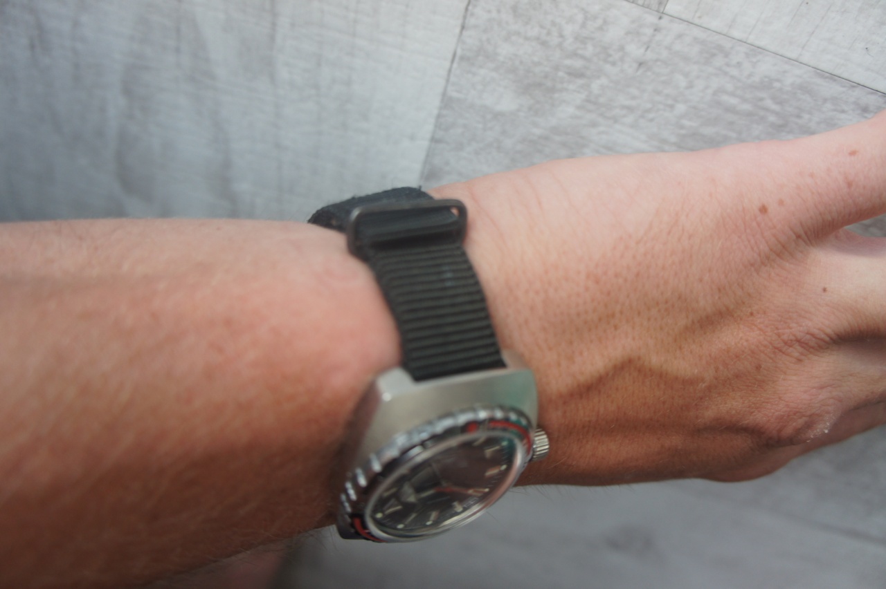

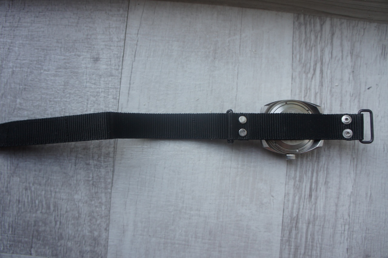

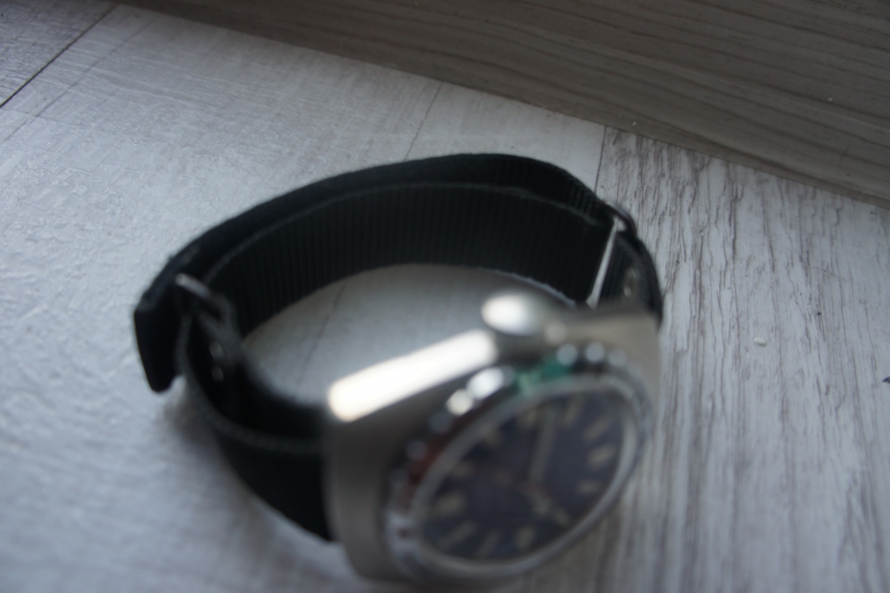

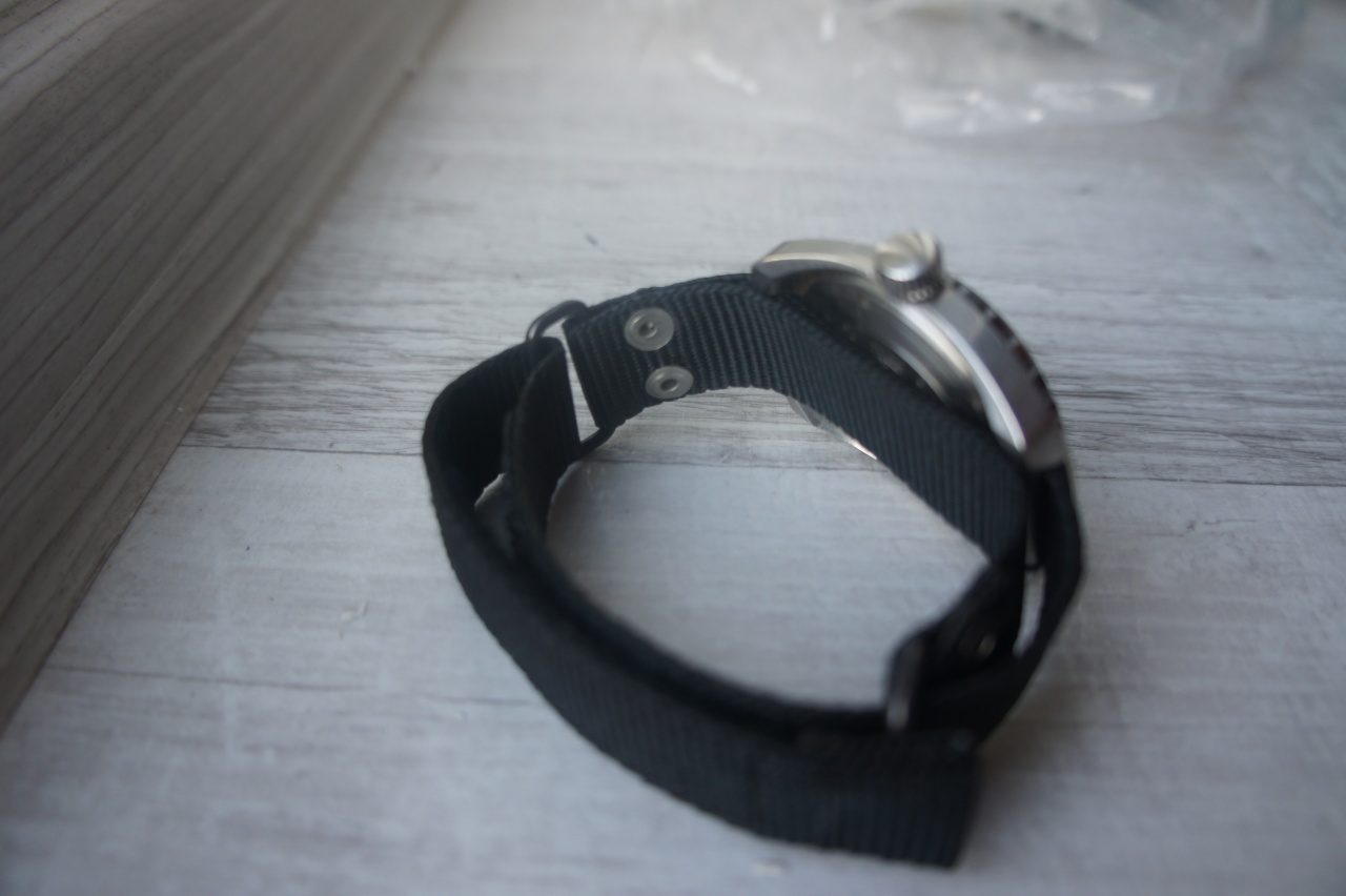

Здравствуйте все!Насмотревшись на НАТО-страпы решил, что тоже хочу нечто подобное.Только практически даром.По ходу изучения конструкции применил рацуху- вместо бакли липучка.Очень удобно,кстати!
