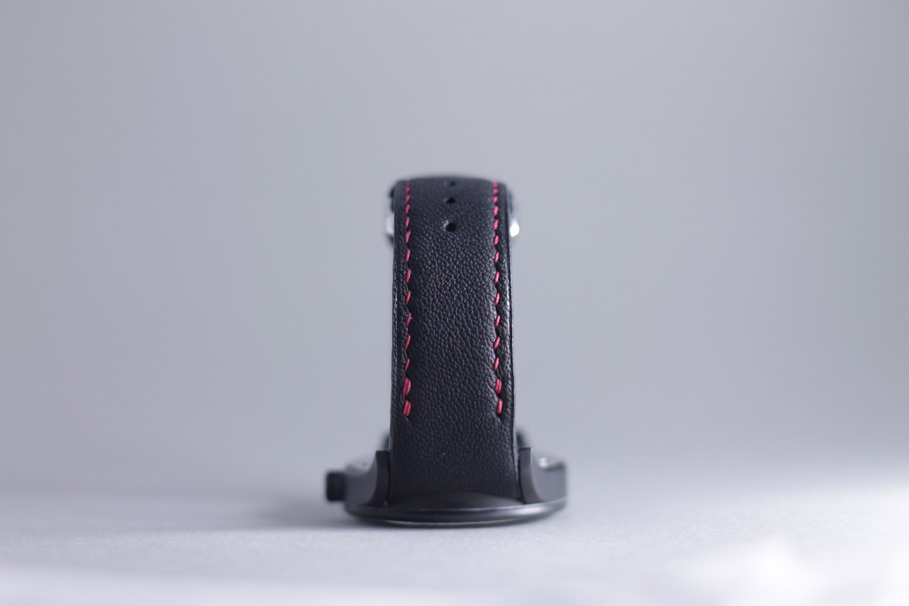

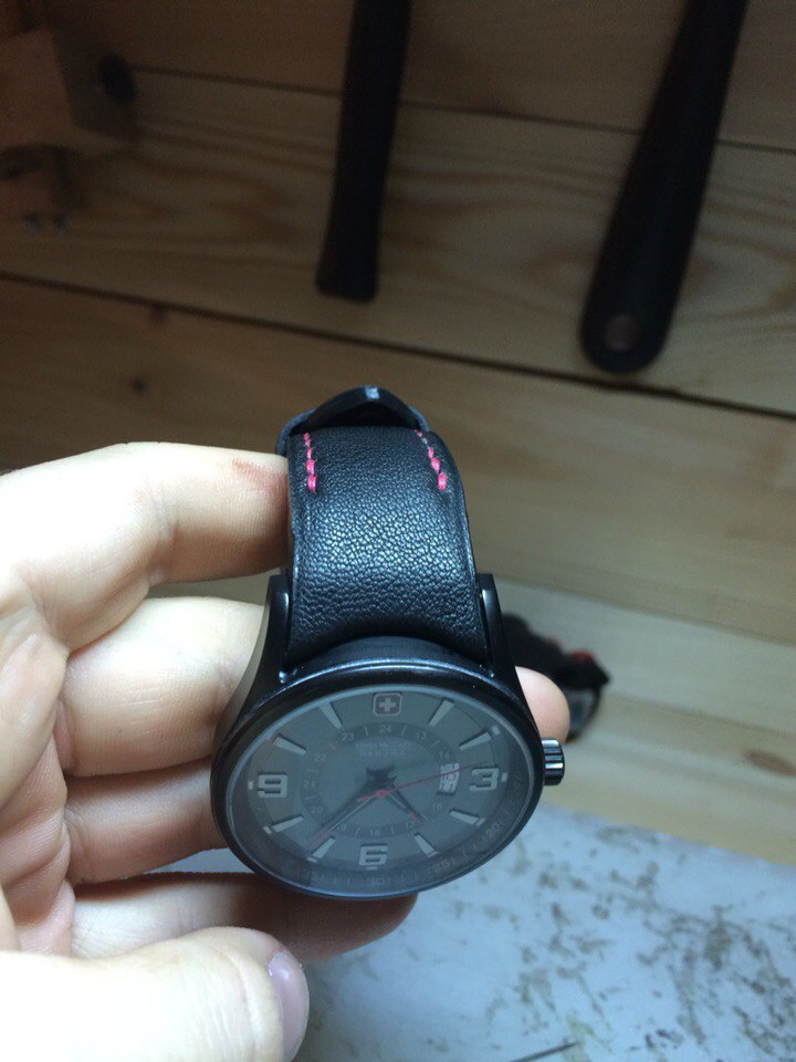

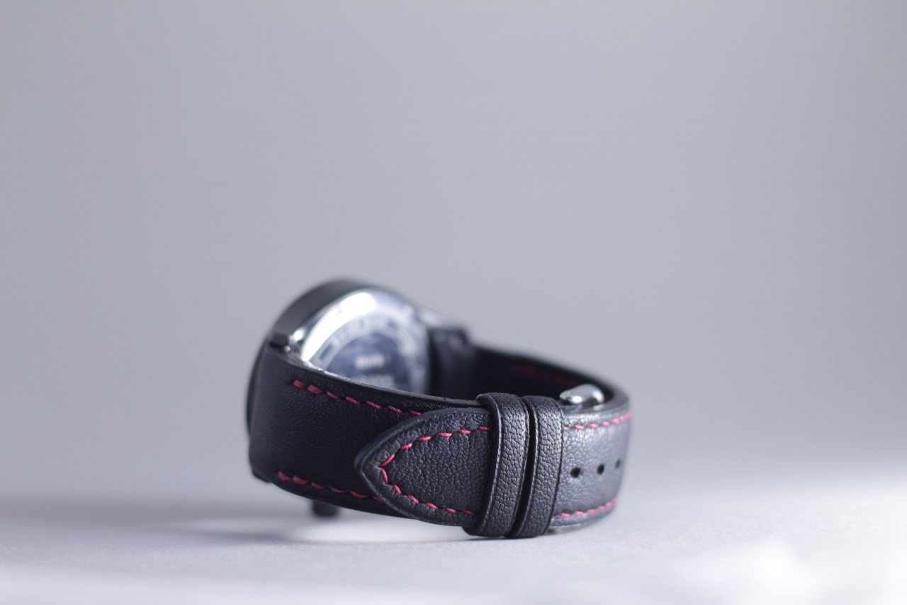

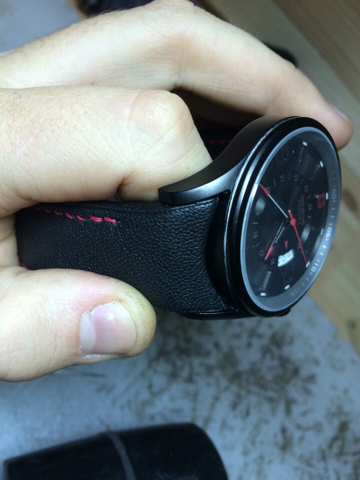

Родного ремня не было. Без вставок вид был жуткий, пришлось делать и сами вставки.
