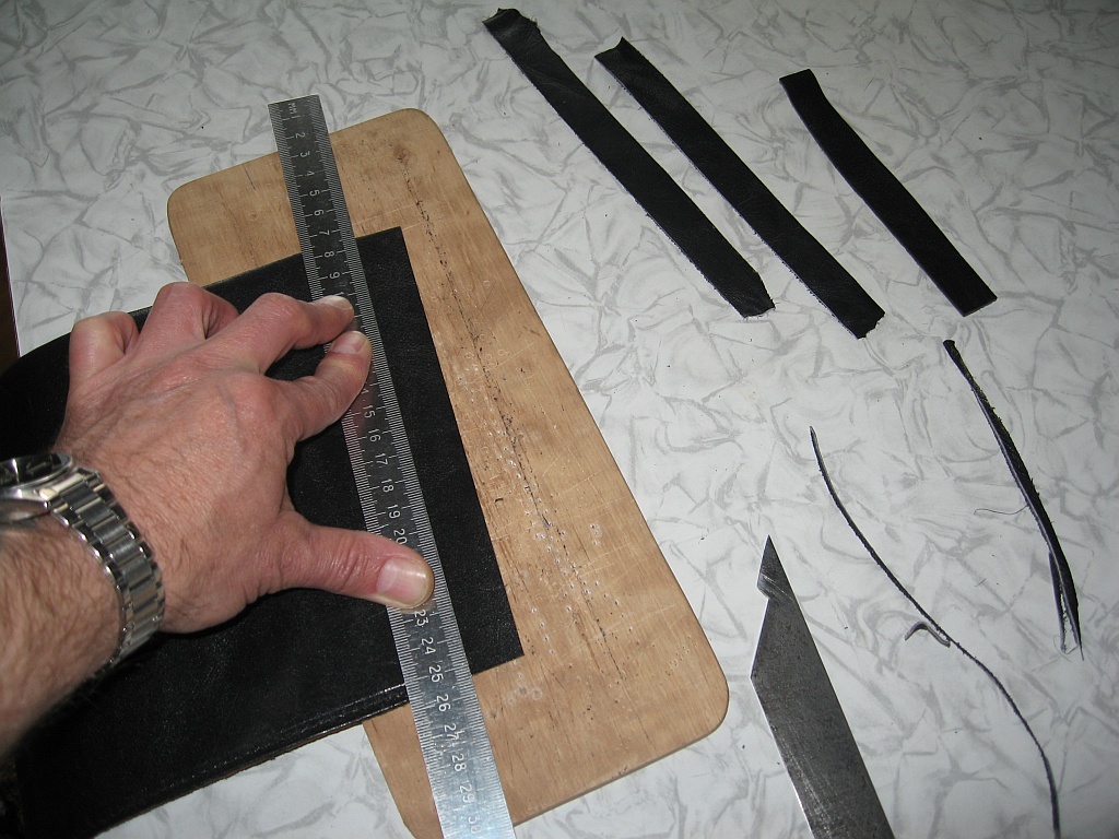

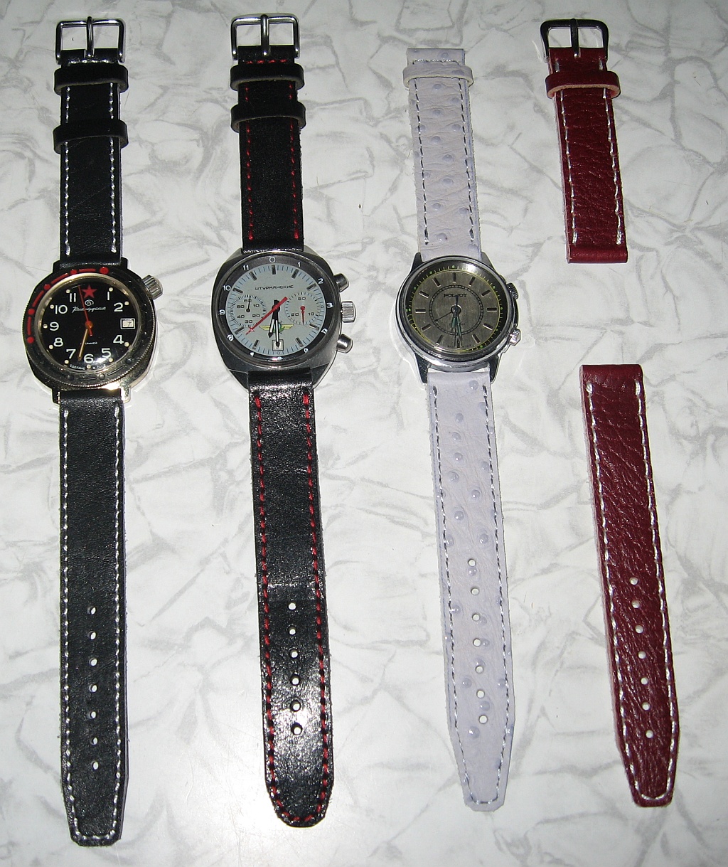

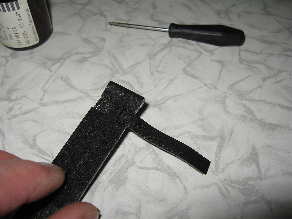

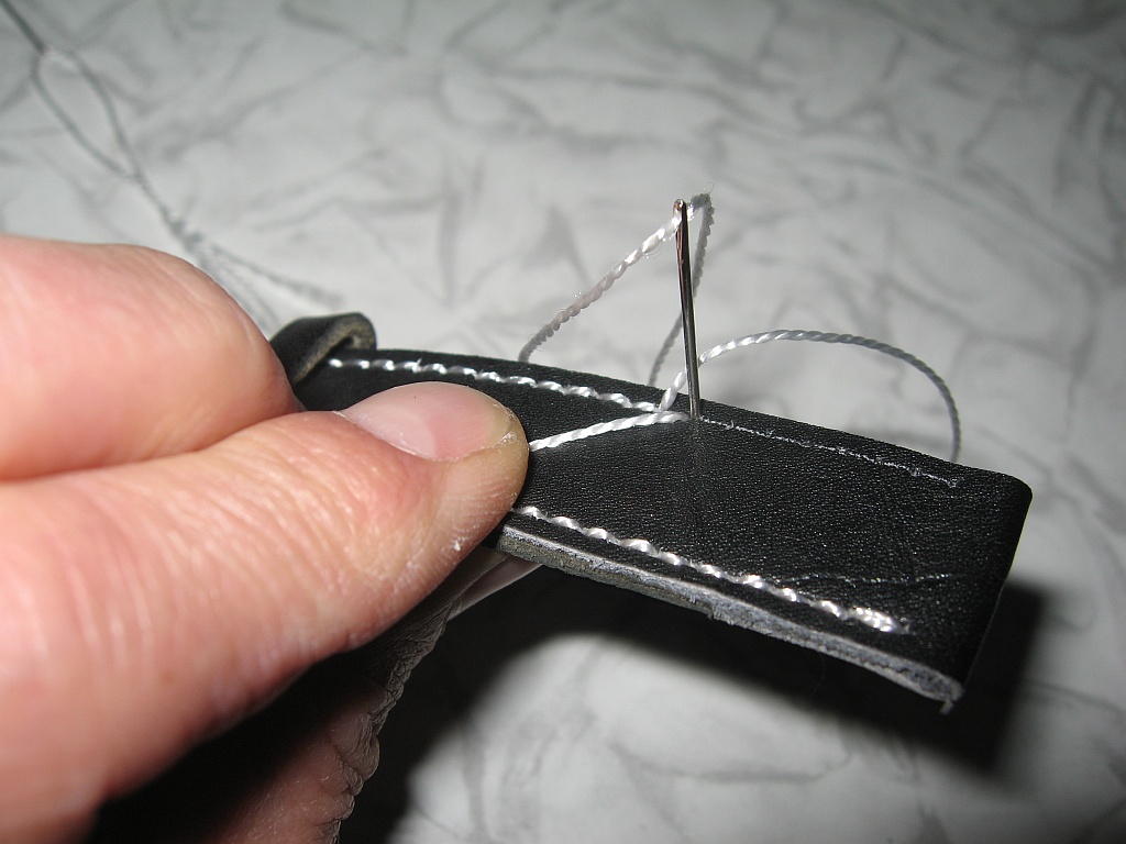

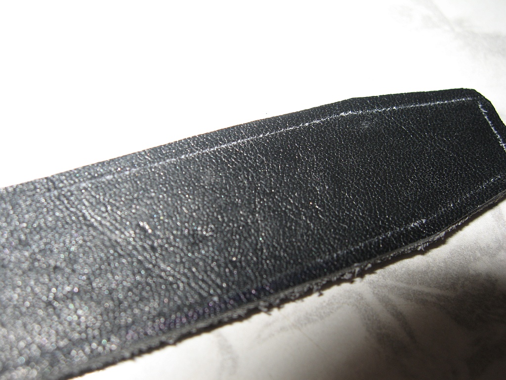

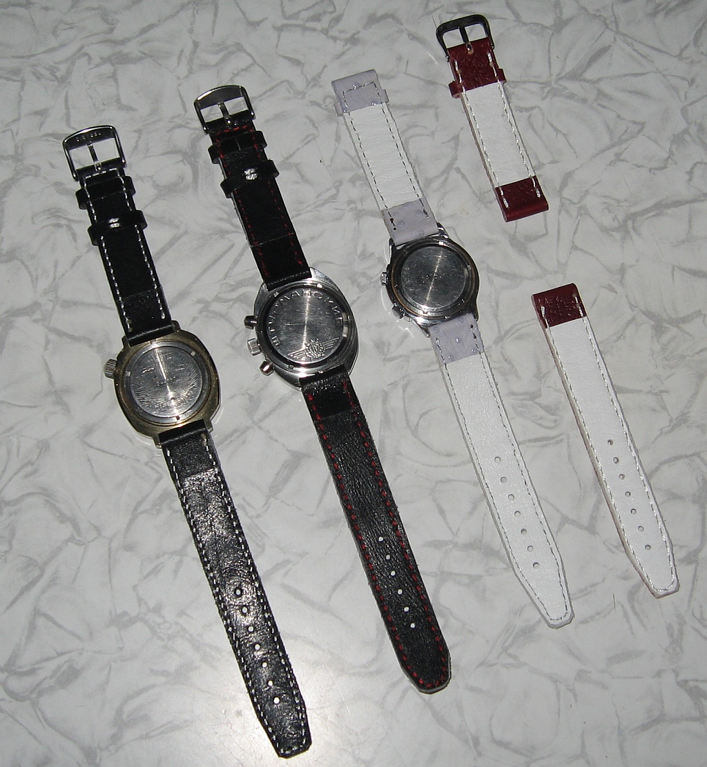

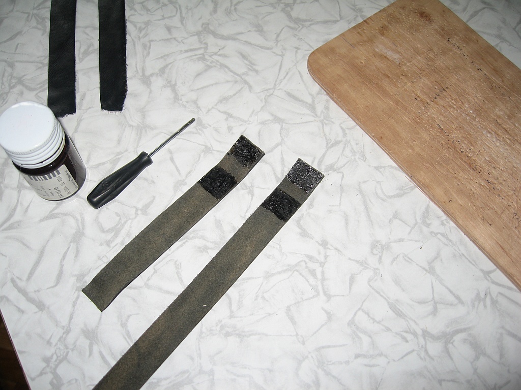

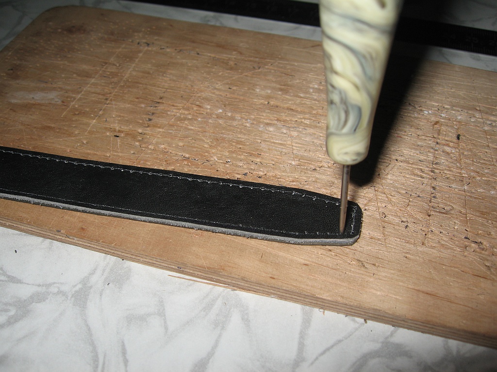

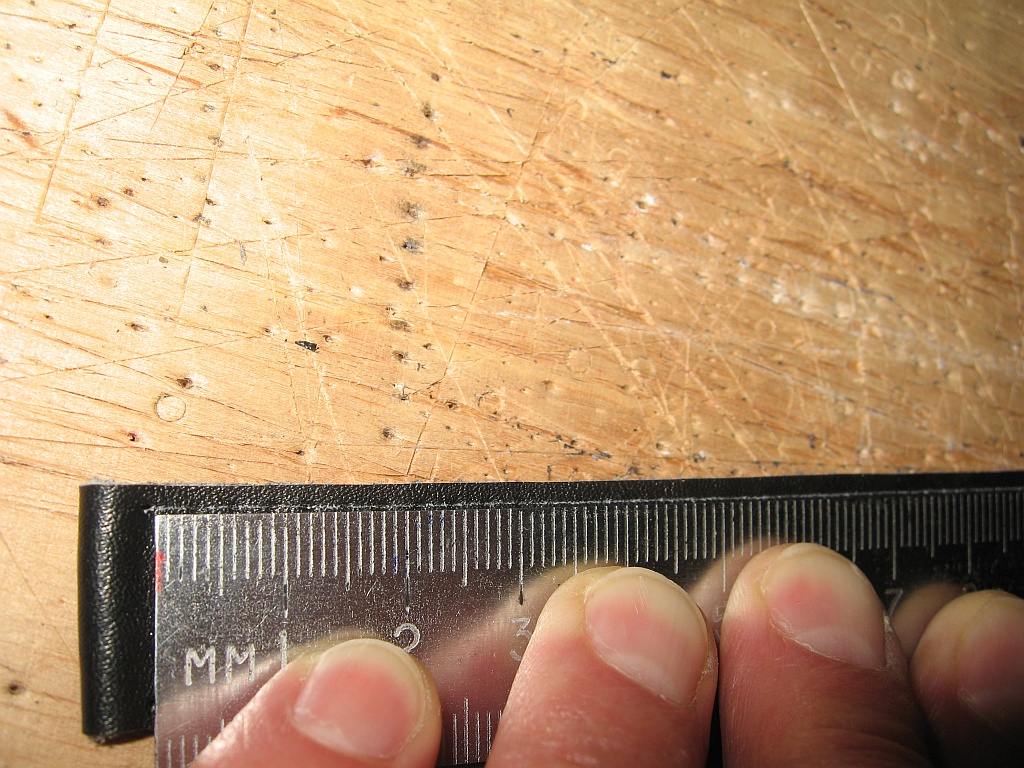

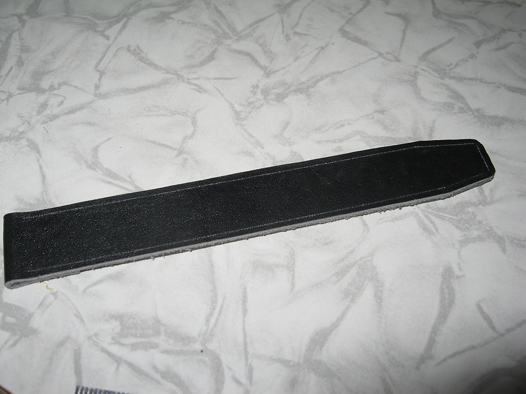

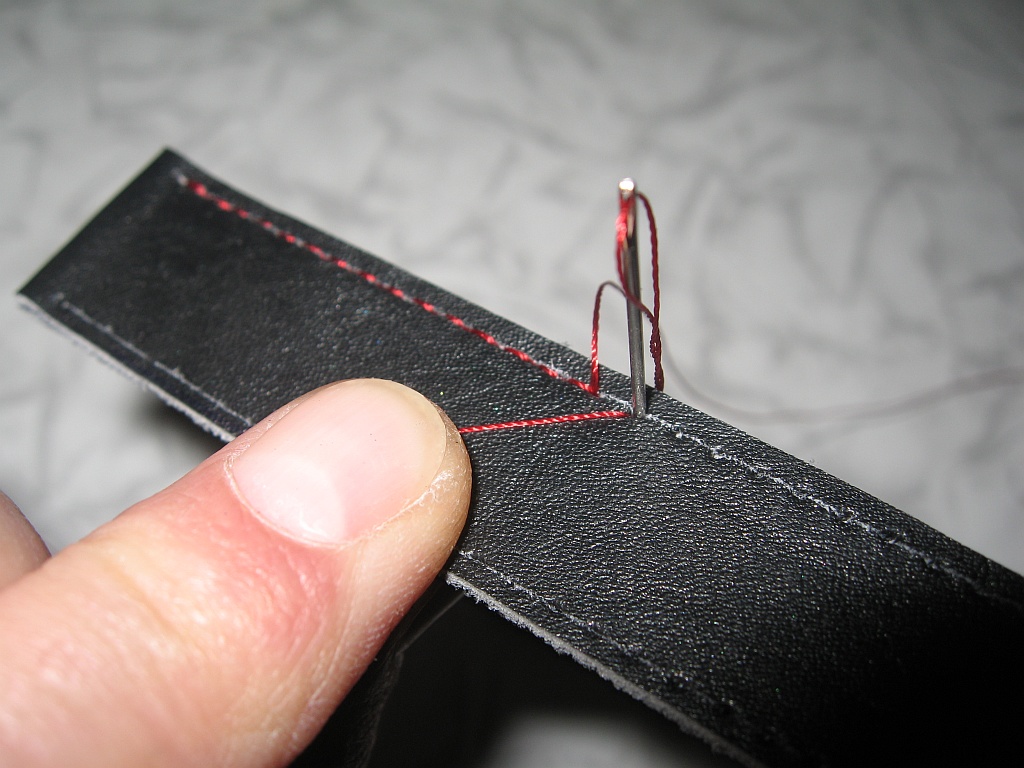

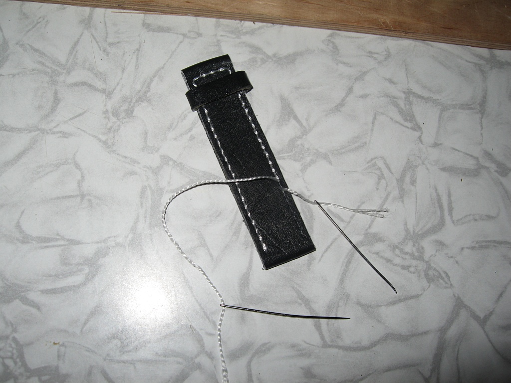

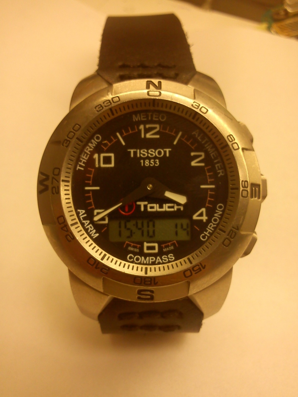

Немного моего опыта изготовления ремешков для часов. Сегодня я делал два черных простых, прошитых капроновой нитью, ремешка.
Очень острым ножом режу кожу на полоски одинаковой ширины (фото 1). Склеиваю верхнюю часть (кожа потверже) с нижней (кожа помягче) (фото 2, 3). Готовые части размечаю острым шилом (или иголкой) под линейку (фото4, 5). Сильно давить не нужно, иначе нить врежется в кожу и может ее порвать. Разметка выполняет так же и роль канавки под нить. Так же, под линейку, намечаю отверстия через три, четыре или пять миллиметров (фото 6). Затем шилом их увеличиваю (фото 7). Прошиваю двумя иглами одновременно. Для того чтобы игла не проходила сквозь нить и не распушила ее, а так же был ровный шов, придерживаю одну нить пальцем в сторону в натяг (фото 8,9). Не экономьте нить, берите с запасом, чтобы не переделывать (фото 10). Готовые ремешки (фото 11, 12).
Нитки разных цветов продаются в магазинах для шитья. Где взять хорошую кожу? Попросите у своих подруг, жен или дочерей старые сумки и сапоги с высоким голенищем. Мне, вот, досталась даже сумочка из страуса. Правда, скорее всего, придется раскошелиться на новые сумку и сапоги.
PS К сожалению, сам я предпочитаю часы на браслете.

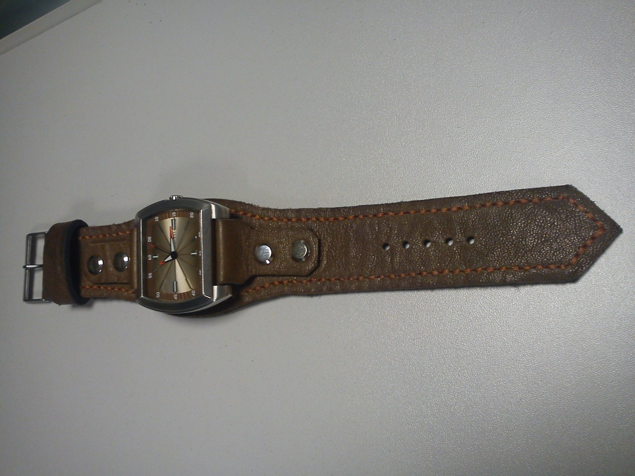

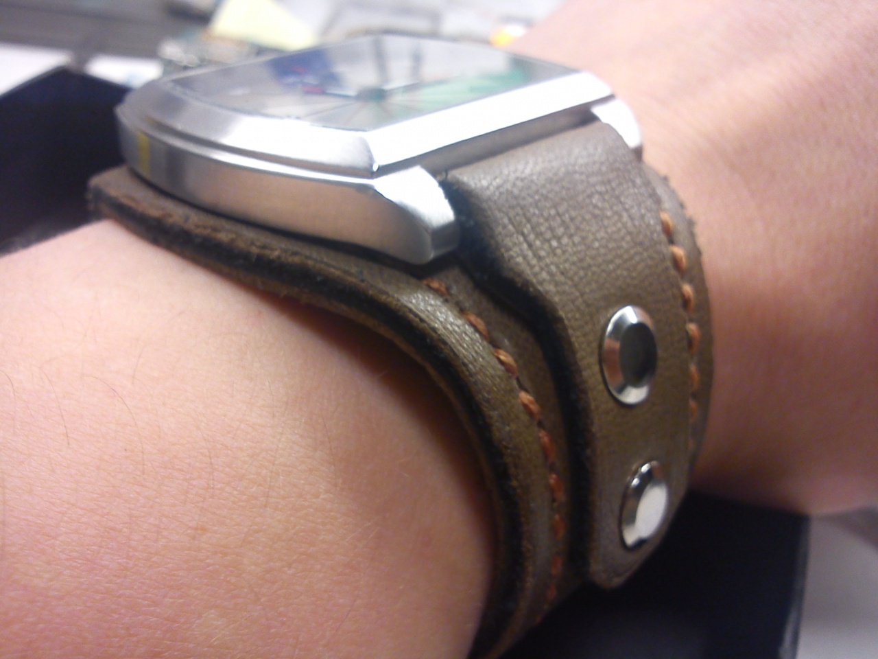

Добавлю парочку своих свежих ремней.
и замшевый

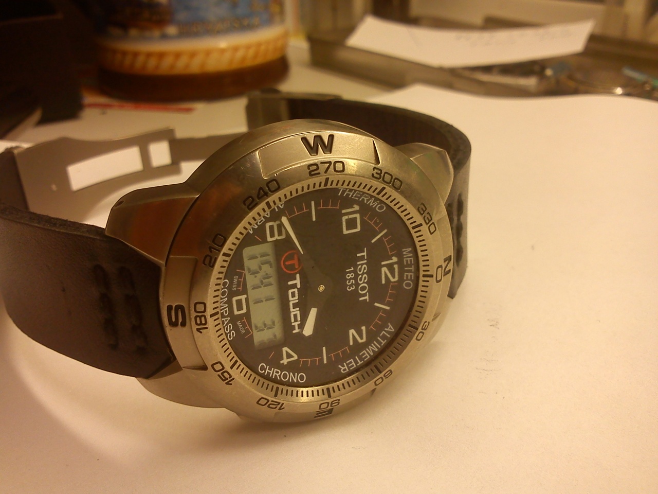

Опыта нету... Четвёртый и шестой ремень всего.
