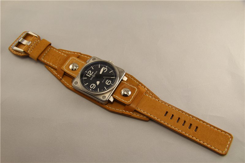

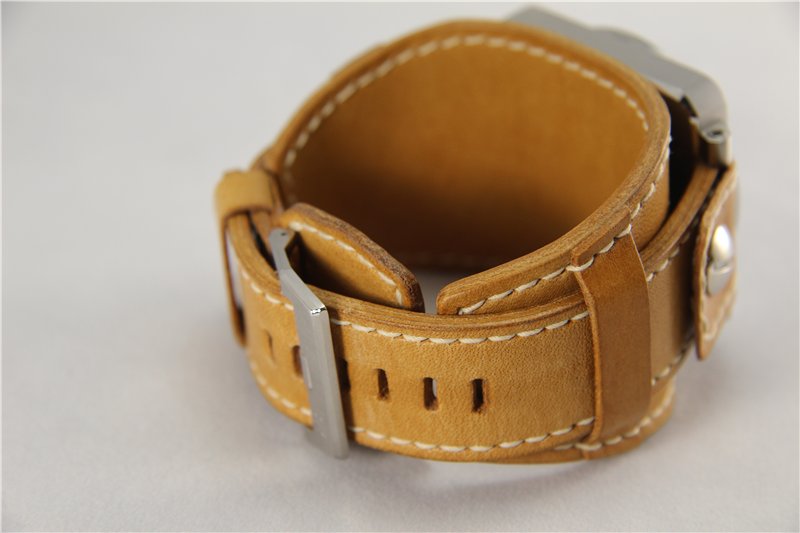

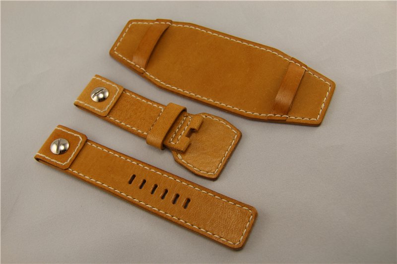

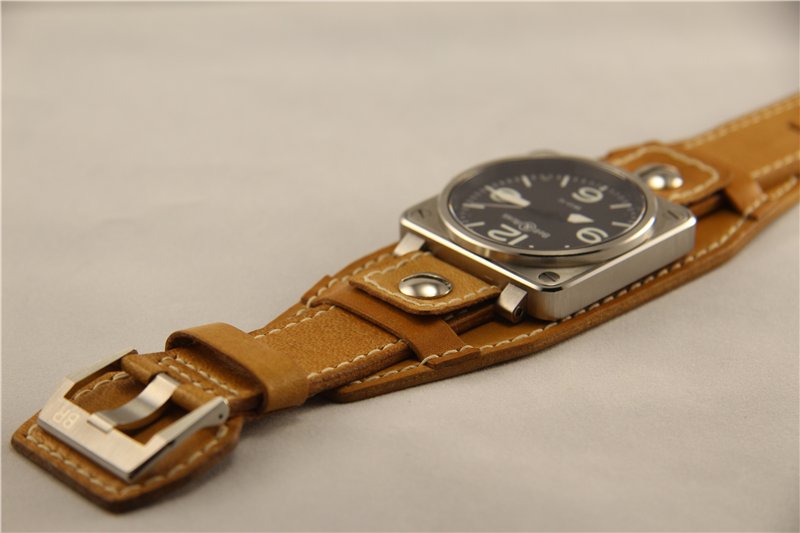

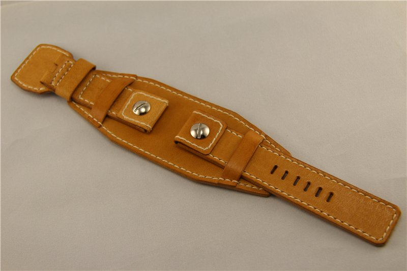

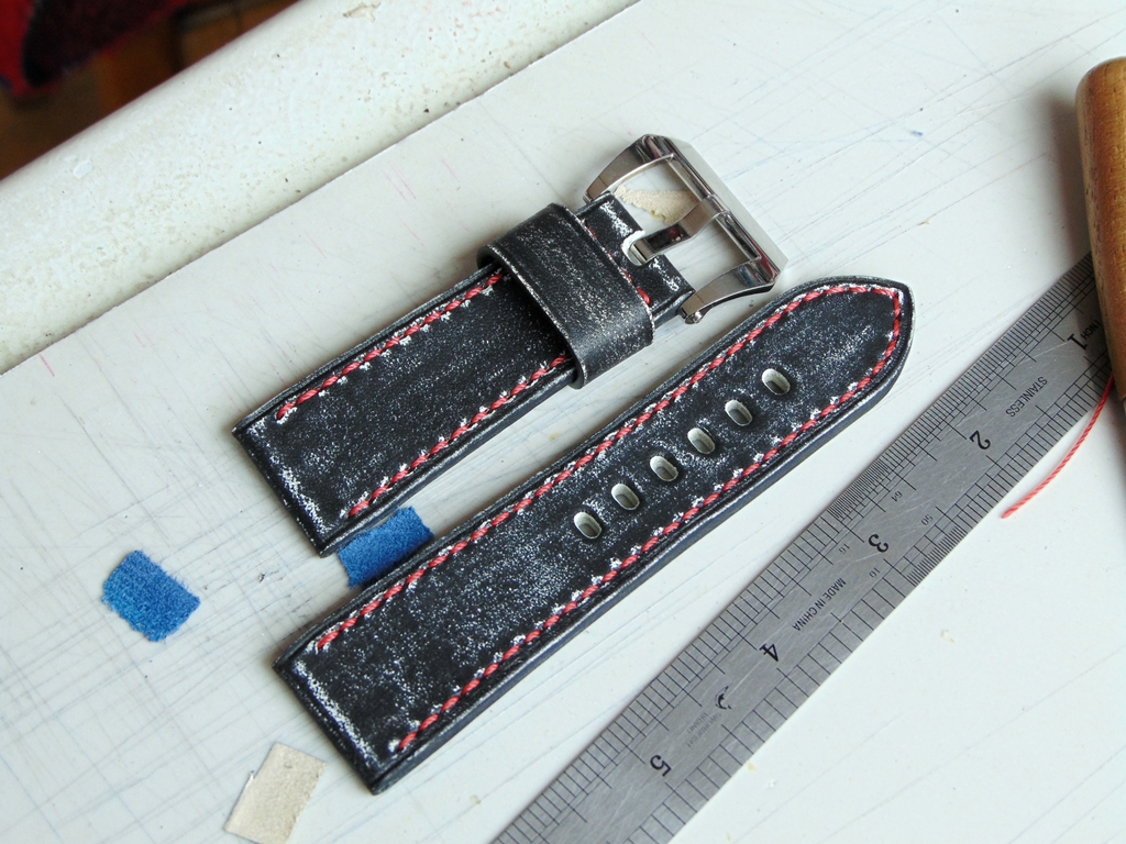

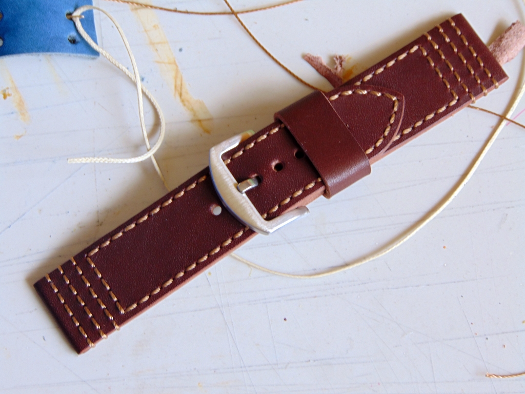

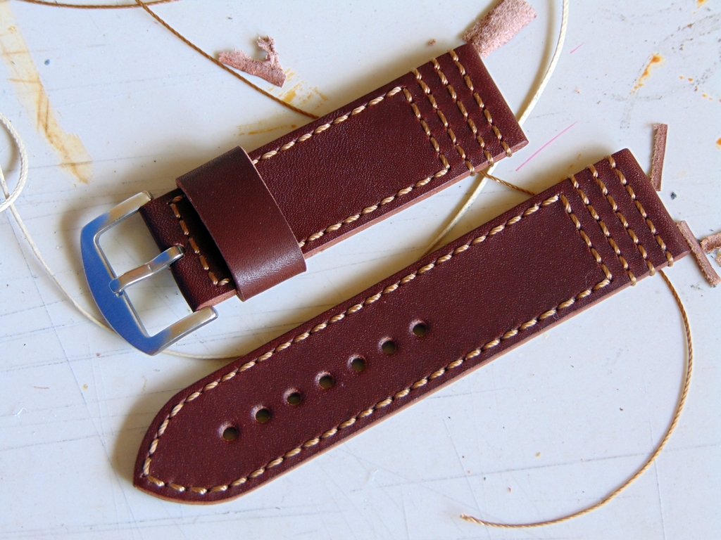

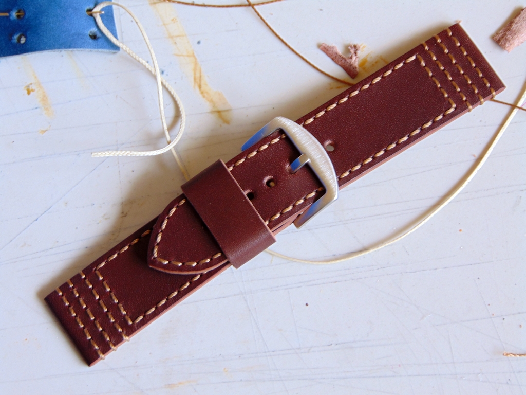

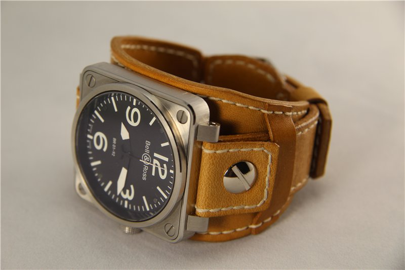

Всем привет ! Ремешок ширина 26/24 мм .
ID:	985404   Нажмите на изображение для увеличения
ID:	985405   Нажмите на изображение для увеличения
ID:	985406   Нажмите на изображение для увеличения

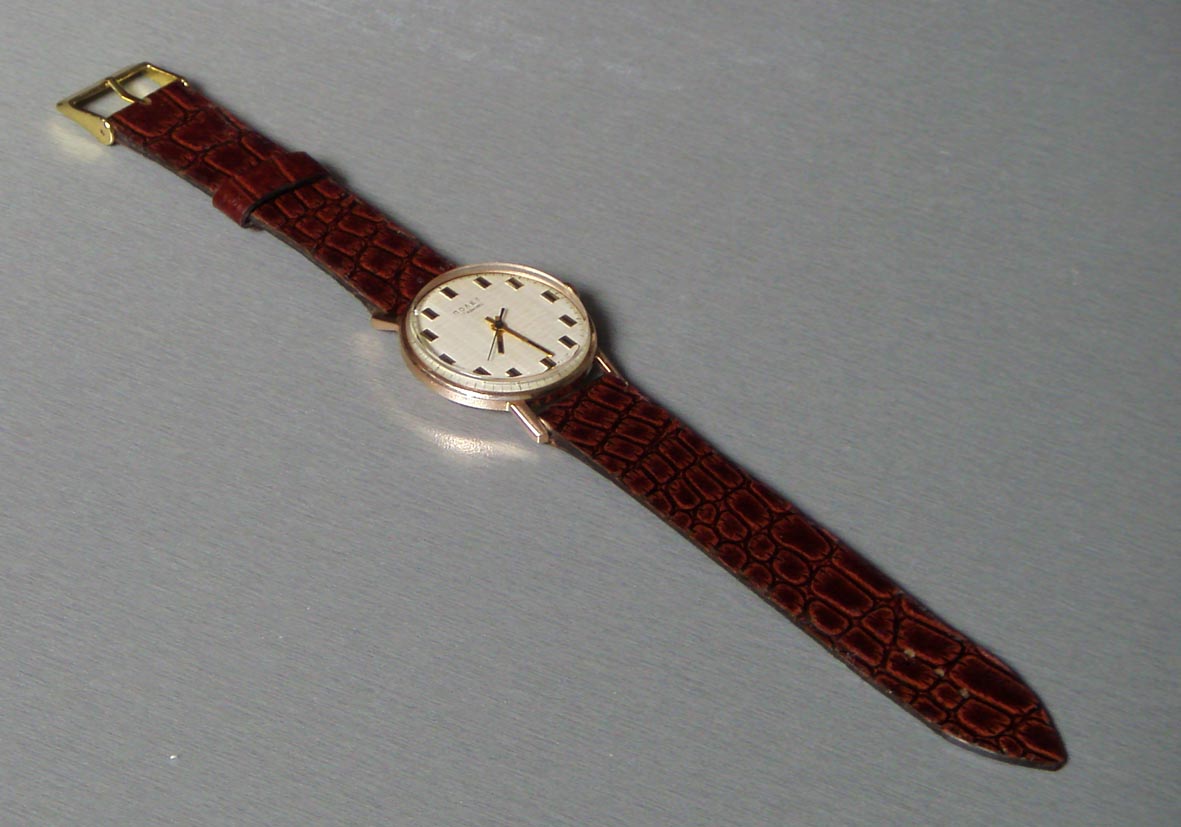

Лежал бесхозный крокодил....не нашел кто бы сделал из него ремешок на полет в золоте.Сделал сам.Как на первый раз более менее.Но...технологии от начала до конца сложно найти ( что касается уреза).Делал так: урез красится потом спиртовым раствором шеллака ( есть в худ.магазинах) шлифуется мелкой шкуркой и после зажигалкой подогреваю карнаубский воск и немного втираю в урез а потом войлоком на шлифмашинке полирую.....

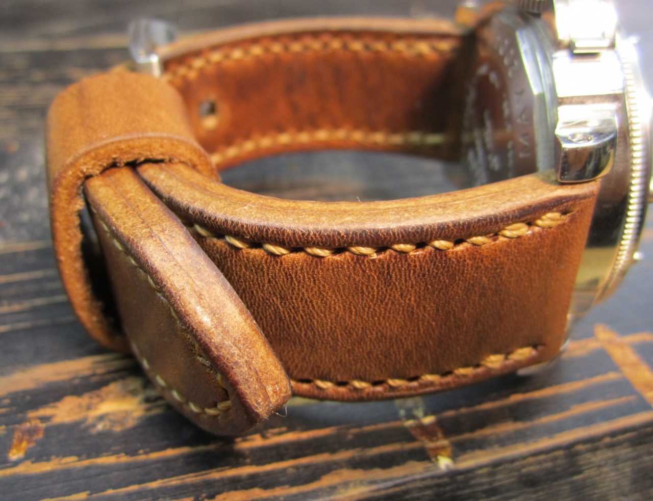

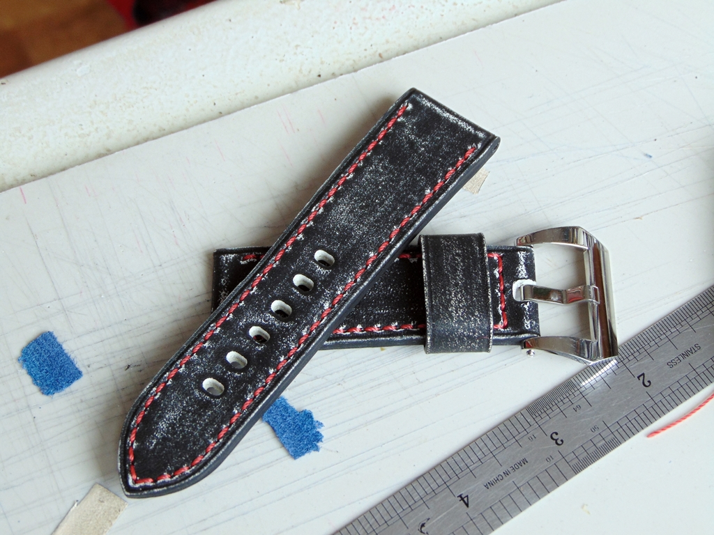

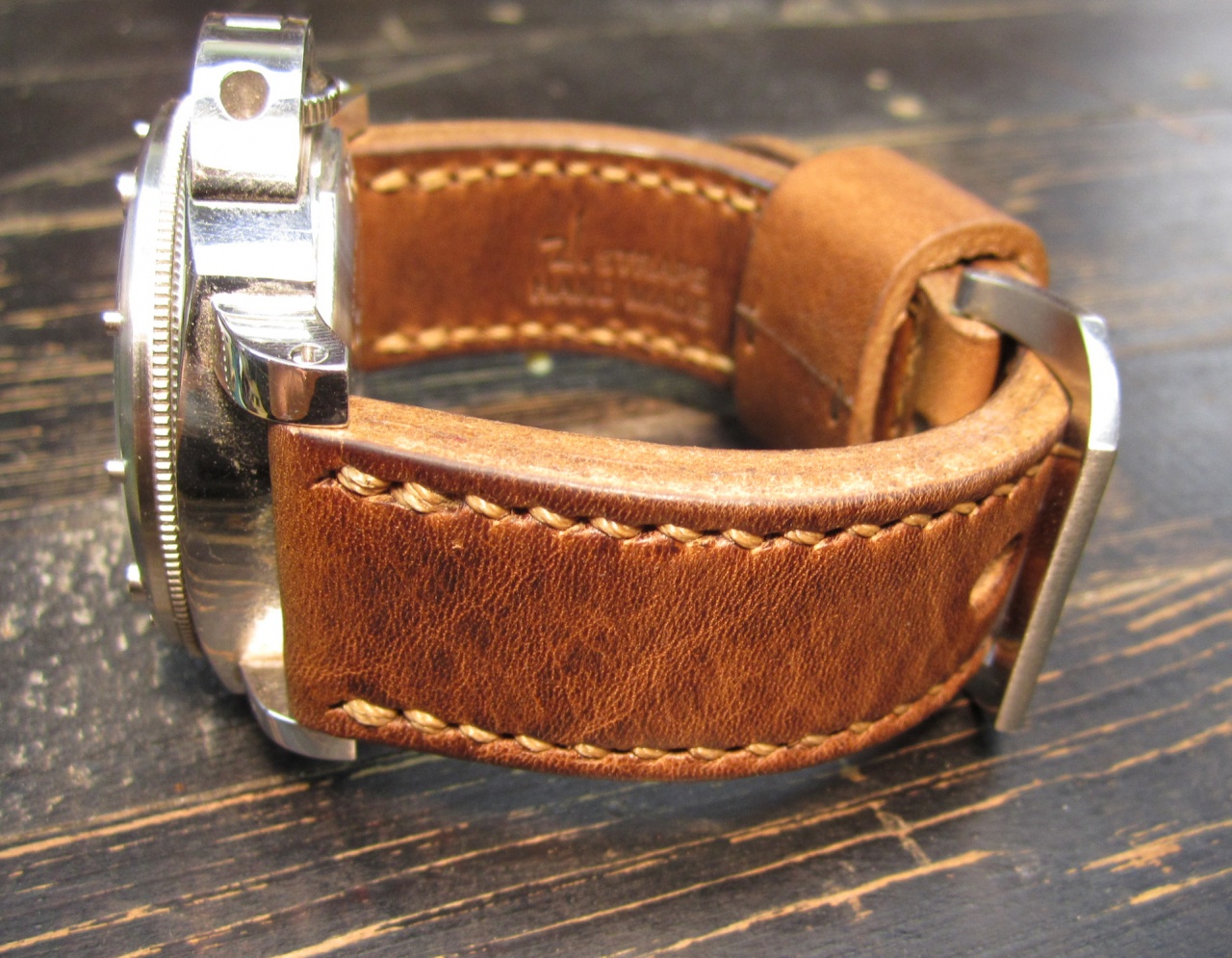

130/80, 24/24
ID:	988128   Нажмите на изображение для увеличения
ID:	988129   Нажмите на изображение для увеличения
ID:	988130   Нажмите на изображение для увеличения
ID:	988131   Нажмите на изображение для увеличения

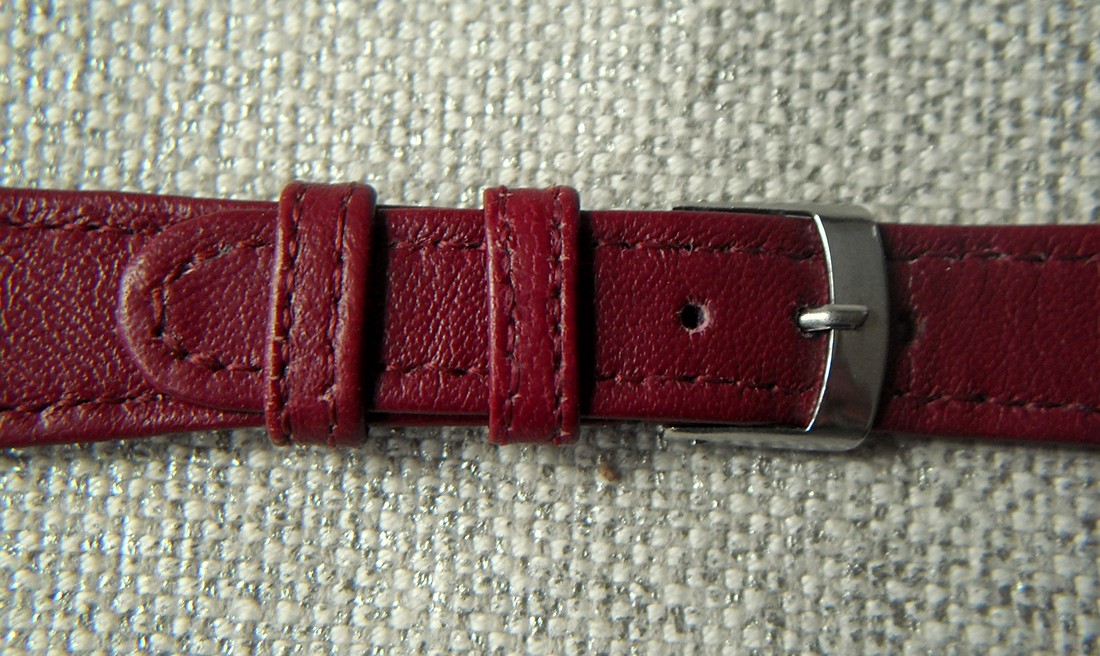

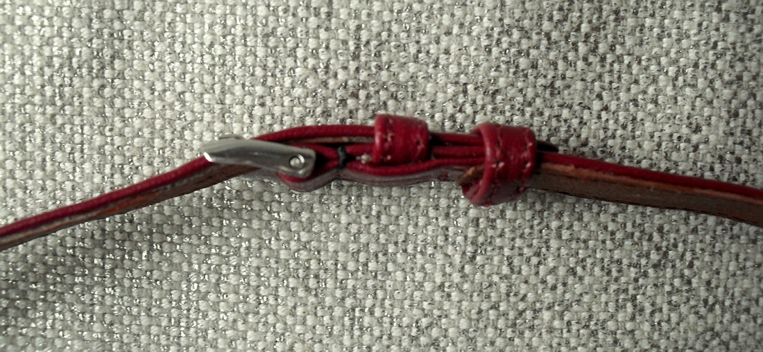

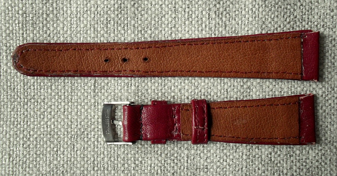

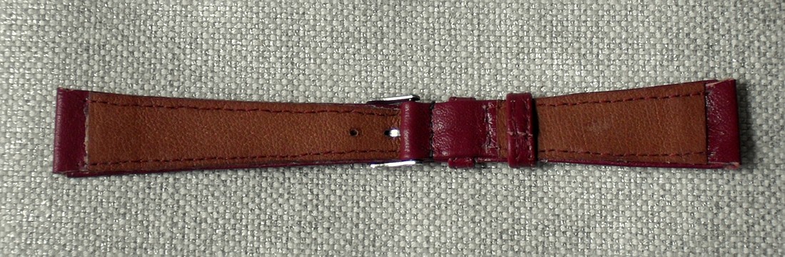

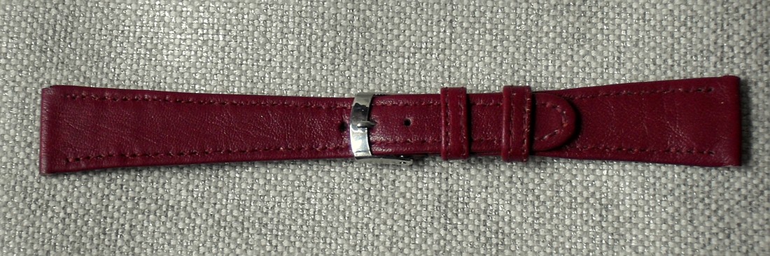

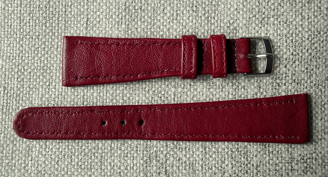

Мой второй ремешок назвал Красный Спидмастер (на самом деле красно-коричневый)120mm-75mm-20/14mm-2mm

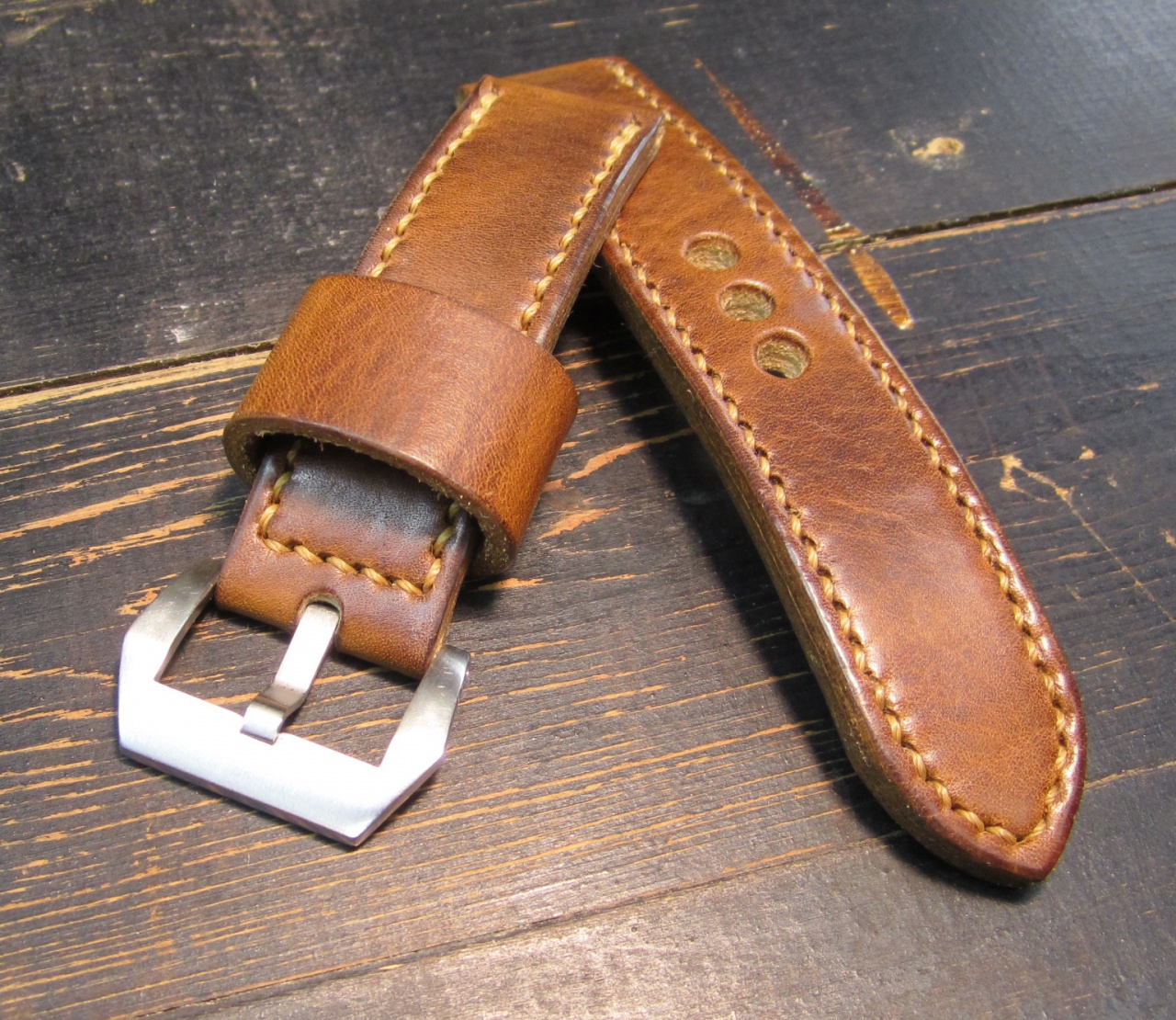

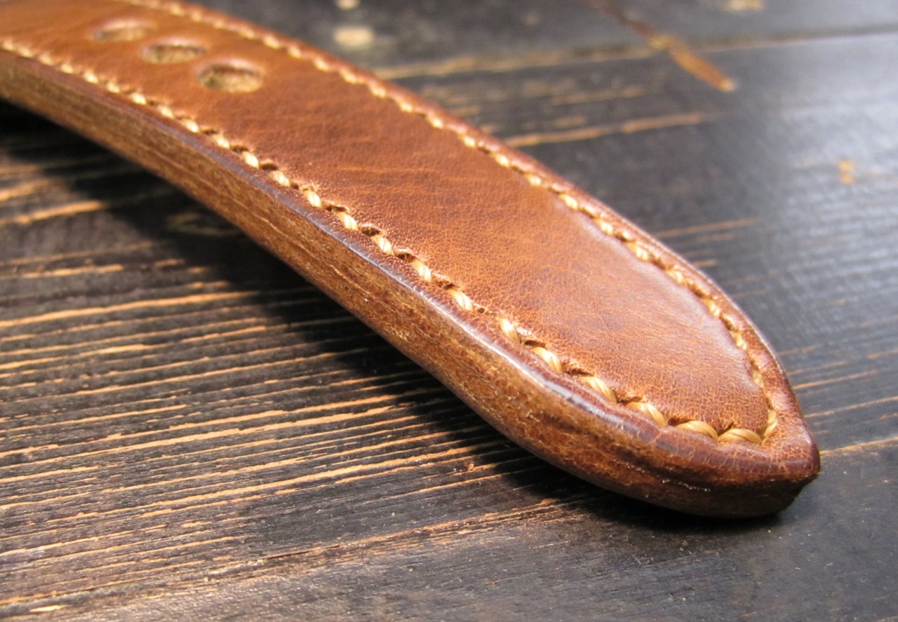

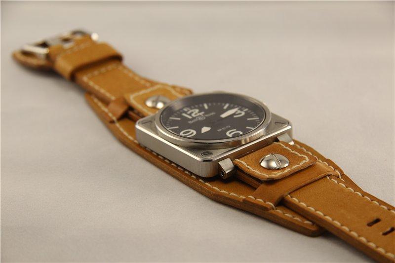

ремешок на 24
Всем привет )
