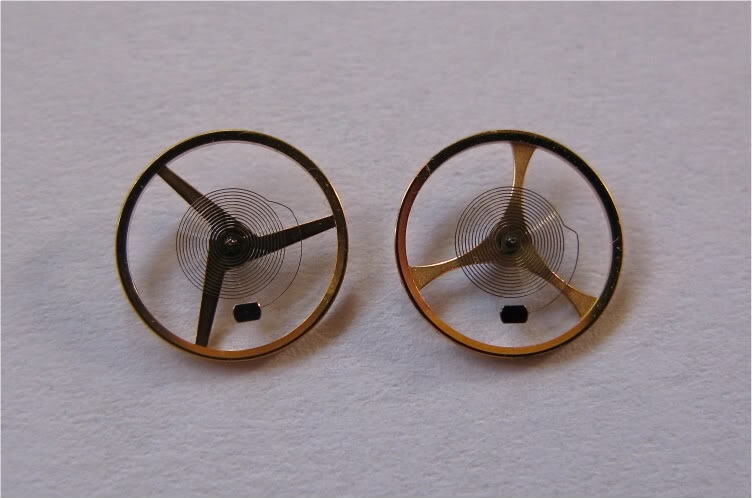

Буквально пару слов хотел выложить в данной ветке насчет проекта Легенды. Как мы всем знаем, внутри часов стоит мех ЕТА 2824-2 градации "элаборе". Значит, на заводе Брайтлинг были заказаны детали Хронометр, они же Топ градации, а именно: барабан вместе с пружиной, баланс вместе со спиралью и мостом, вилка, и ещё одно колёсико, забыл, как называется, то которое касается вилка.
На данный момент гостим семьей в Риге и Юрмале, мой часовщик в начале следующей недели проект закончит. Механизм будет разобран, почищен, заменены все вышеназванные детали, будет произведена регулировка в 6-ти позициях, благо имеется аппаратура. В итоге, на выходе я получу в буквальном смысле Лонжин Легенд Дайвер Хронометр. Пока в одном экземпляре. Попросил мастера по возможности сфотографировать процесс или хотя бы сами детали. Сам баланс Топ градации отличается от Элаборе формой плечей. На фото видна разница, справа Топ:
За все время моей ЧБ я поменял множество часов. В том числе Легенду год назад продал, а через полгода не устоял и купил вновь. Эти часы думаю оставить навсегда, поэтому и занялся их усовершенствованием.
