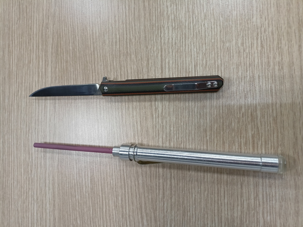

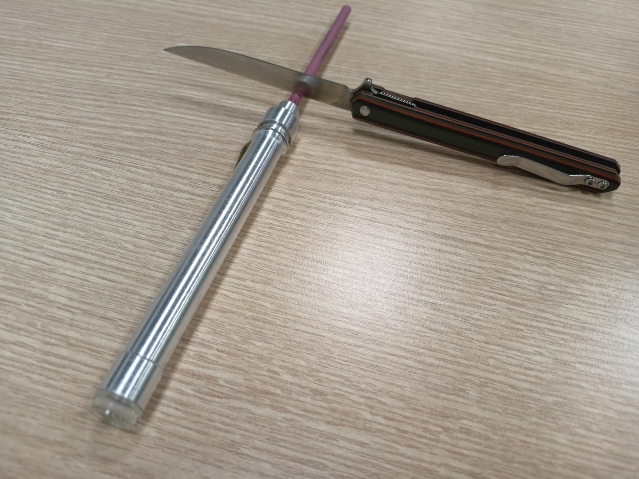

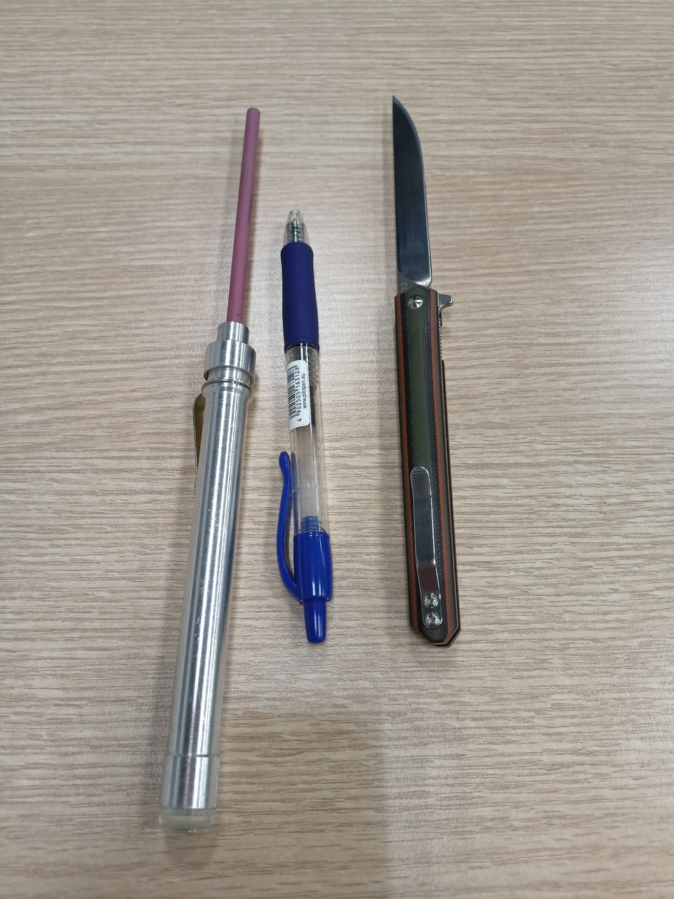

Как-то прижился мелкий ковыряльник вместо ф-95, да и дозиметр немного мутировал в ....

Сообщение от Visher Посмотреть сообщение
TUOTOWN? Реально D2?

Ага. Агрессивный бестия,- чистый фараон.... Поискал, переплатил мальца. Оно того стоило.
Ну как мы узнаем, что там на самом деле, только со слов языкастых китайских продавцов.

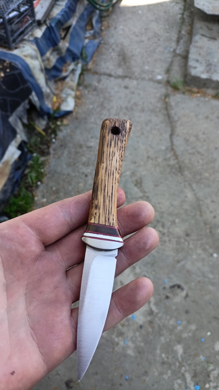

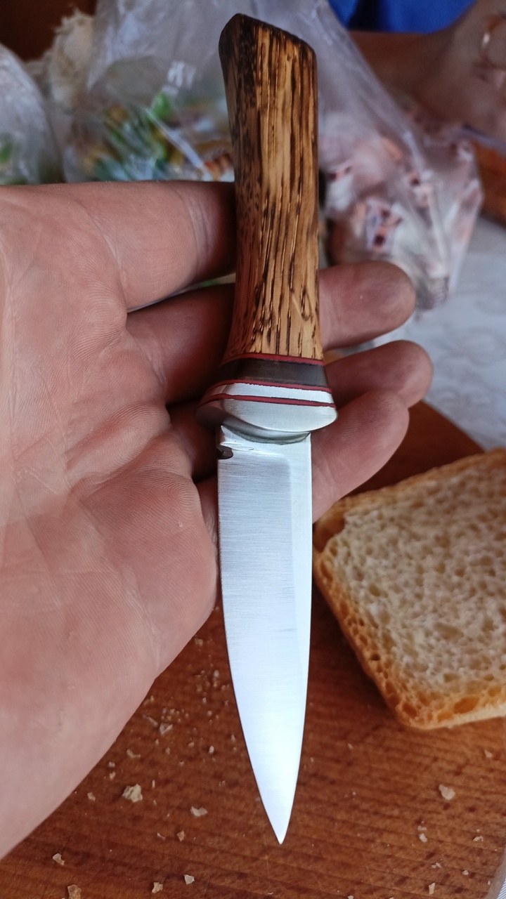

Мелкий ковыряльник коллеге , для борьбы с яблоками и упаковкой.
Титан, алюминий, термодреаесина, масло вакуум и воск.
Железо 95х18, ручная ковка , закалка в вакуумной печи, холод. 59НРС.
Получается авиаторный ковыряльник.

Шейник, скин ду или бутнайф? Какой подвес? Без системы ношения кабинетник будет.

Систему ношения коллега сам взялся определить. Наверное шейник.
