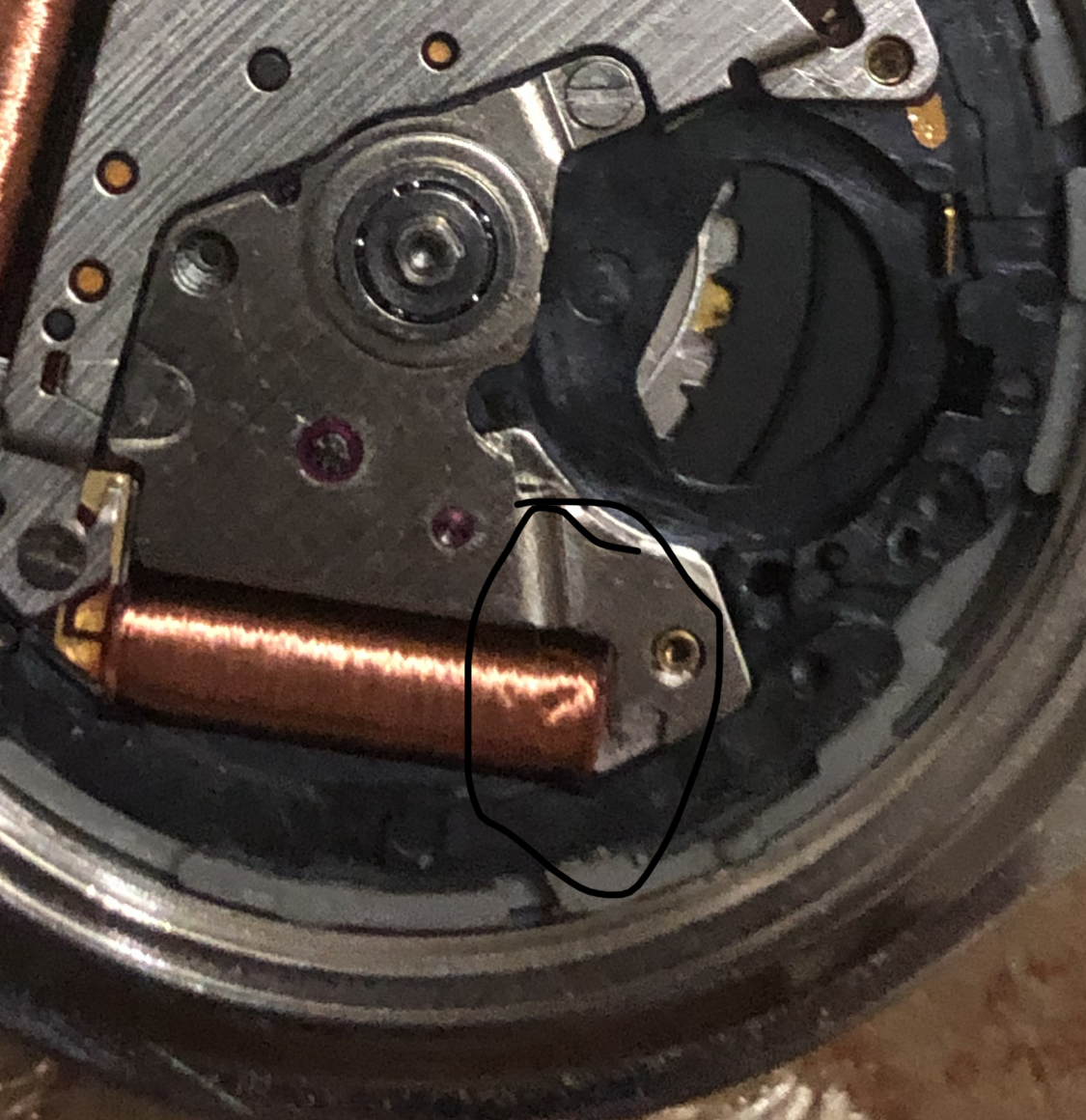

Добрый день
Тоже хочу оживить тему
Взял Кинетик 5m42
при покупки были без аккумулятора, но если потрусть часы шли
Заказал на али аккумулятор 30235MY
Поставил, сколько не трясти идут секунд 30 скачками и все, потом стоп, тручил минут 30
Есть зарядка от зубной счетки браун, тоже ставил на сутки, идут пока лежат на зарядке потом стоп
В чем может быть проблема как мне их стартануть что бы пошли, наверно аккумулятор разряжен в ноль
Похоже, что акк не фурычит. А что за часы, покажите фоту, и еще лучше как выглядят внутри с присоединенным акк? У вас наверное акк 30325MZ (согласно файлу со списком акков, помещенным в этой теме), а не ...MY?

Аккумулятор Снял сейчас
Вот такие часы
Был у мастера у нас в маленьком городе говорит что проблема из за примятой катушки но что то не вериться
Аккумулятор именно такой
Без аккумулятора они идут от зарядки но как убираю сразу стоп а с батареей ходит еще секунд 30

А где у него маховик? Вы его сняли?

Да снял
Вот все вместе
Только болты не закрутил
Проверял есть ли разница когда без батареи
Да идут после встряски чуть дольше

Дауж, конечно, трудно "лечить людей по телефону", тем более я совсем не мастер. По симптомам, сдохший акк, но это было бы слишком просто. Наверное, часовой мастер сразу проверил питание? Единственно, попробовать найти 2го мастера и послушать его мнение. Есть ли в катушке дело, можно ли найти катушку с похожими параметрами и заменить дефектную, и посмотреть пройдет ли болезнь?

Мастер батарею не смотрел это и удивило
Смотрю в продаже есть рабочие в катушками в еще в худшем состоянии намного чем у меня
Будет возможность показать другому отпишусь вам
Думал попробовать где то зарядить аккумулятор может от зарядного

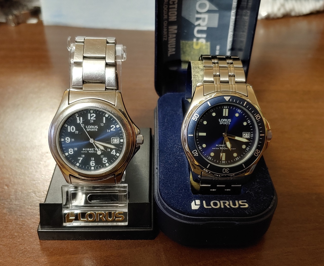

По вопросу зарядки (старта) часов kinetic после длительного простоя. Есть у меня успешный опыт. Купил осенью 2023г. на ebay Англия свои вторые Lorus Kinetic в состоянии новых (без следов использования), механизм Seiko YT57-X010. Часы этой серии kinetic под суб-брендом Lorus выпускались с начала до середины 2000-х (возможно до конца 2000-х). Т.е. купленным часам от даты производства было лет 10-15.. Возможно батарея менялась, т.к. часы куплены с рук. Следов ношения не было вовсе, значит часы просто долго хранились. После распаковки стрелка часов двигалась в режиме двойной секунды (индикация разряженного АКБ). Согласно инструкции к механизму нужно «покачать» часами в руке из стороны в сторону 100-150 раз, для зарядки на один день, я сделал пару раз по 150 раз, стрелка не вышла из режима двойной секунды, тогда я одел часы и прошёлся на улице несколько км., стрелка всё ещё прыгала через секунду, ладно, попытка не пытка, взял часы снова в руку и покачал из стороны в сторону 200 раз, стрелка пошла нормально. Далее каждый день один раз в сутки, что б «раскачать» старый аккумулятор покачивал часы 100 раз просто рукой, на протяжении месяца (т.к. часы еще не носил, одевал на руку раз в неделю). Часы с тех пор не переходили в аварийный режим «двойной секунды» имеют точный ход, надеваю их раз в неделю и периодически, «на всяк случай» мотыляю по 100 раз когда вспоминаю (через день или два). Всё описанное касается оригинального пусть и старого аккумулятора и исправных часов. Если часы стабильно носятся, хотя бы 2 дня в неделю, то никаких дополнительных движений для зарядки не требуется, ходьбы или естественных движений руки хватает с запасом. Свои первые Lorus Kinetic я просто ношу с 2001г. без танцев с бубном. С новой оригинальной батареей в 2001г. Kinetic с магазина у меня пошли сразу без каких либо раскачек, надел на руку, и всё.

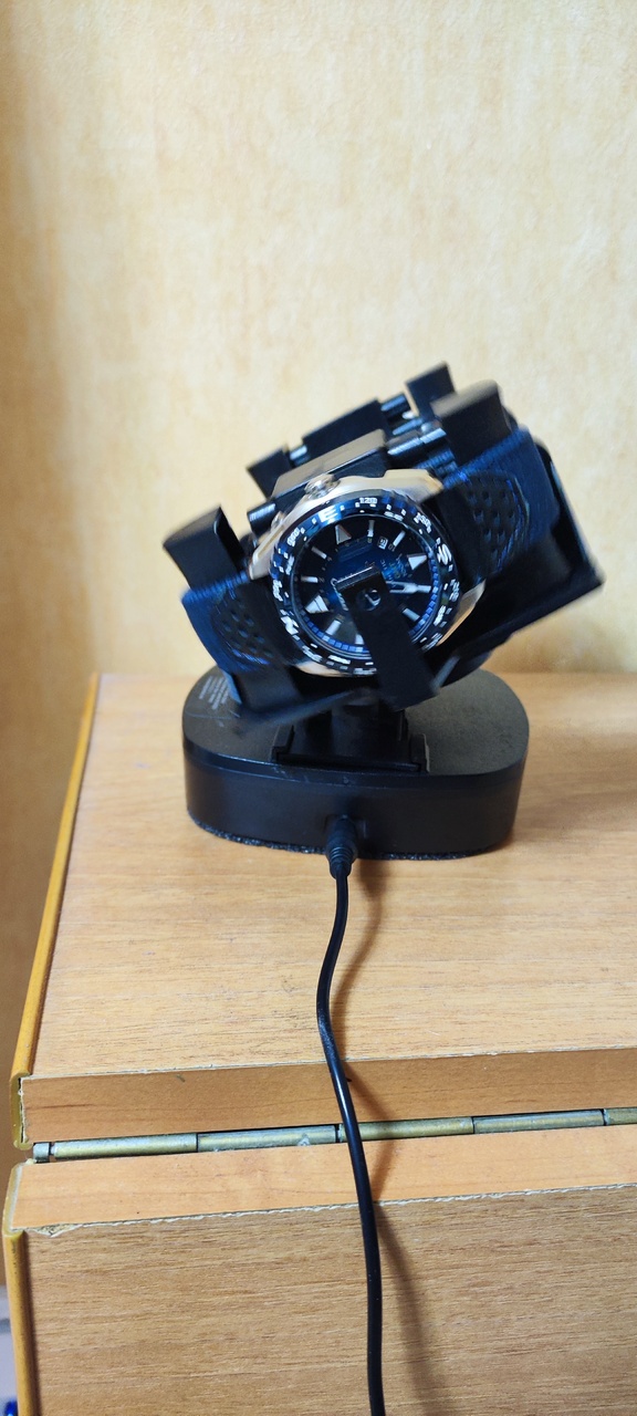

Зимой решил расширить свой сет за счет Kinetic, приобрел с рук 5M85.
Пришли разряженные, поболтал пару вечеров - пошли нормально.
С учетом 3-4 выходов в месяц вскоре встал вопрос о принудительной зарядке.
Не почитав форум, прикупил обычный виндер и был удивлен, что он не предназначен для завода kinetic.
Уже почитав форум, решил поэкспериментировать и прикупил "Устройство для намотки часов"
Получив, установил, запустил, начал наблюдать.
Аппарат громче обычного виндера "шкатулочного типа", поэтому запускал на полдня пока был на работе.
В итоге после 3 с небольшим дневных сессий заряд стабильно держится на "30 секунд".
Посмотрим, на сколько этого хватит (буду также носить 3-4 раза в месяц).
P.S. Что удивительно, обычная механическая INVICTA не хочет заряжаться на этом агрегате...

Для себя пока сделал вывод, если имеешь несколько кинетик часов, то одевать для стабильной дозарядки один раз в неделю-две, в таком режиме не замечал перехода стрелки в эконом режим. Это касается сильно б.у. часов с подуставшим акб. Испытывать месяцами часы на автономность мне пока не приходилось, сейчас трое kinetic, пока всем хватает времени побыть на руке. Третьи кинетики на калибре yt57 взял с рук на ибей недорого 26$ (в отличном состоянии, без явных следов ношения), часы не работали после пересылки, а продавец в описании предупреждал о необходимости замены акб, но я не менял, хватило разок в начале раскачать и пошли без нюансов как новые. В общем кинетики носить надо, хоть иногда, лежать долго нельзя им.
