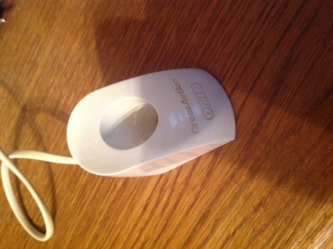

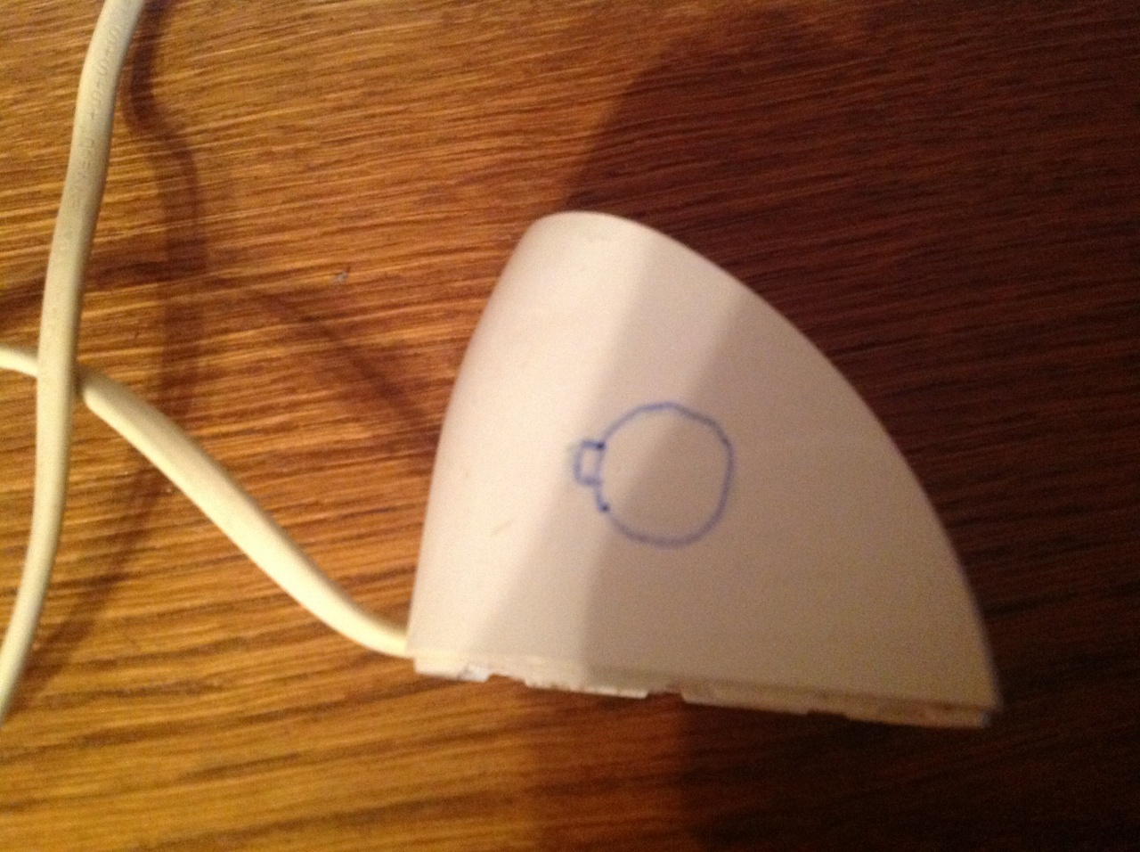

Что касается моих часов - они сейчас также вышли на заряд "20 секунд" и стабильно на нем работают. Я подобрал положение часов на зарядном устройстве от зубной щетки "oral-b", при котором они заряжаются от магнитной индукции. Зарядка происходит намного медленней чем от фирменной зарядки SEIKO для кинетиков, но главное, что она идет, и за две ночи можно зарядить часы на "20 секунд" без проблем. Чуть позже выложу фото зарядки и положения на них часов- вдруг кому то пригодится. На этой неделе попробую довести зарядку до "30 секунд".

Вот собственно, как и обещал:зарядку нужно положить набок, часы класть циферблатом вниз, "ЗГ" должна смотреть влево. Может быть есть положение и лучше, но в этом хоть и медленно, но заряжается точно.
