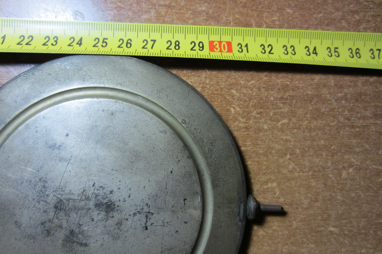

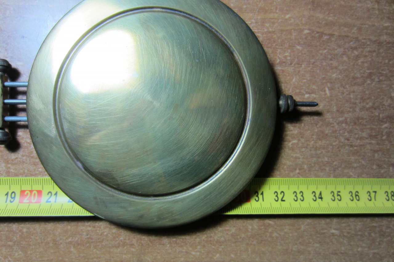

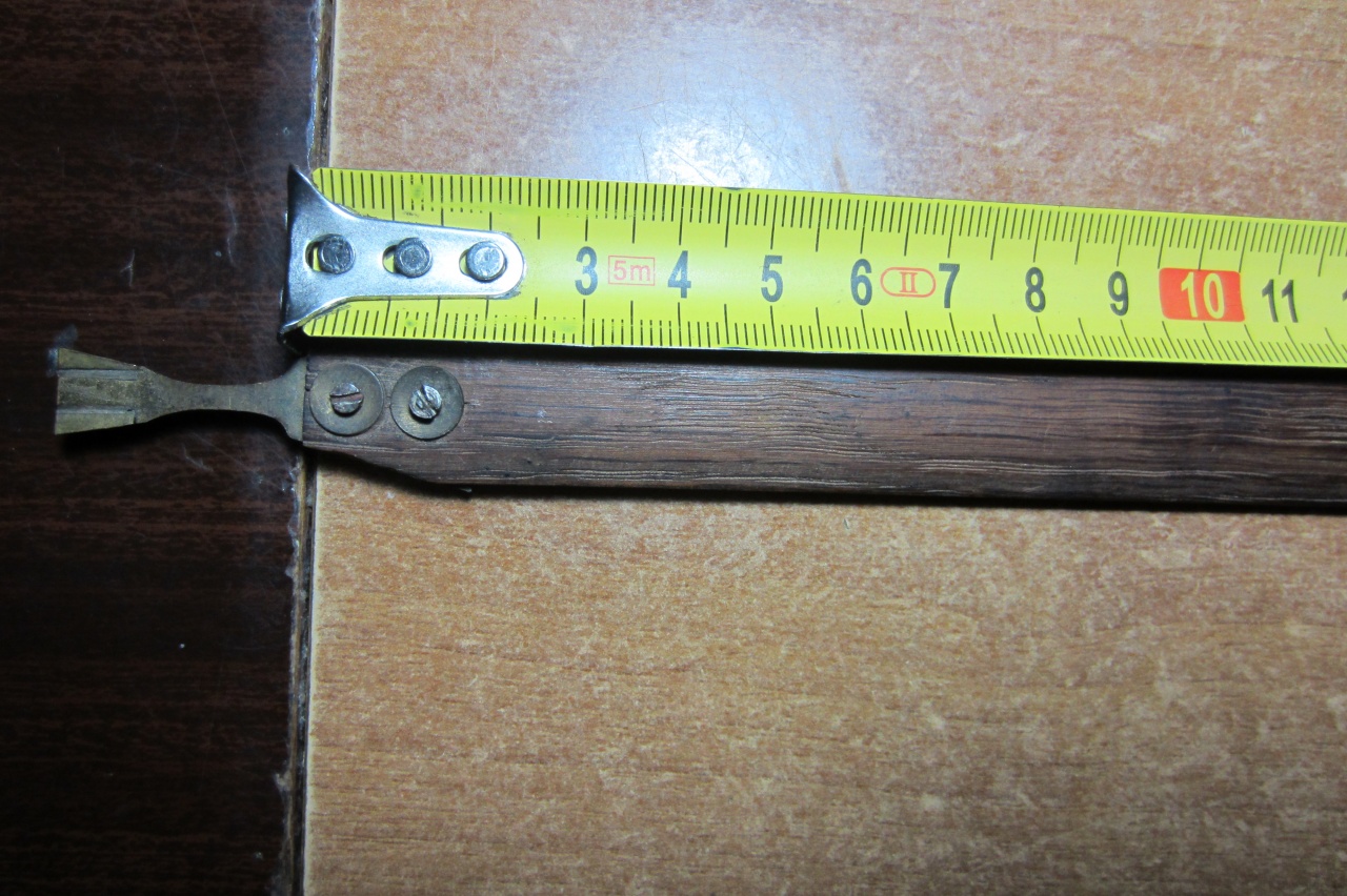

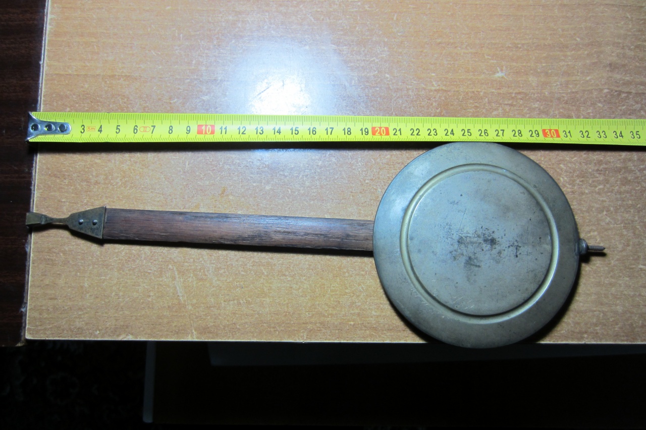

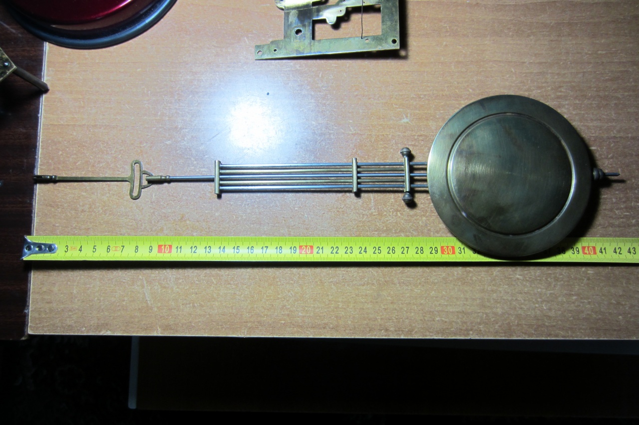

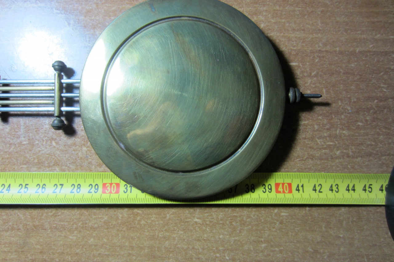

Вот маятник на 42см. На первых 2-х фото с подвесом, на 3-4 фото чисто маятник без подвеса.
ID:	3095479   Нажмите на изображение для увеличения
ID:	3095480   Нажмите на изображение для увеличения
ID:	3095481   Нажмите на изображение для увеличения

Согласен, может быть и кораус не его, а так подобрали из чего было. Но у меня вопрос в другом, все правильно сделано, хорошо работает механизм длина маятника 42, как надо по теории, так почему отстают на 2 часа?

Вы же написали у вас 42 см до центра линзы. А надо до конца маятника. Отстают..линзу надо поднять но у вас уже некуда поднимать так? Так вот эти пол линзы(от центра тяжести до края линзы) и есть промежуток на который надо поднять линзу. Т.е. укоротить сделанную вами деревянную хорду.
Чем столько писать, сделали бы фото вашего маятника, с линейкой. И всё встало бы на свои места.

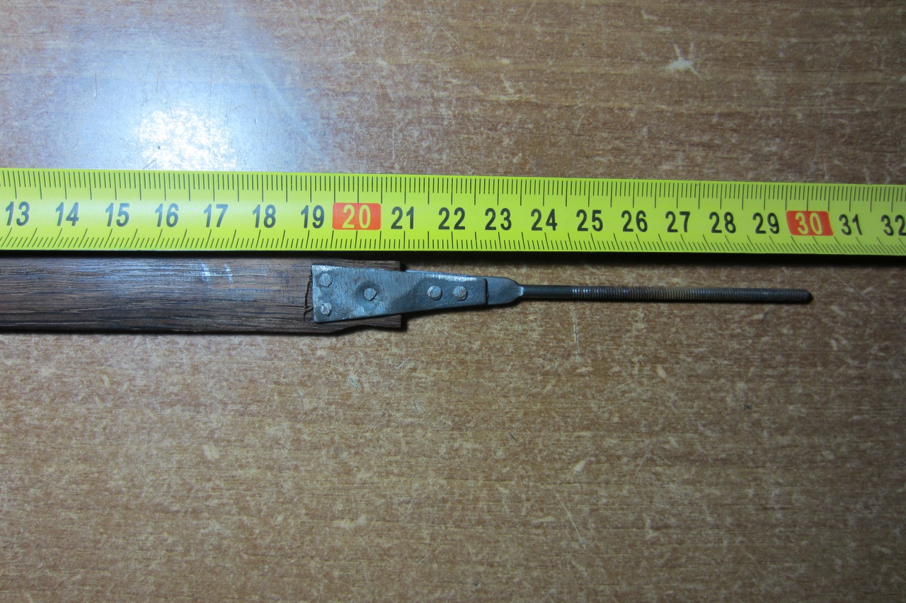

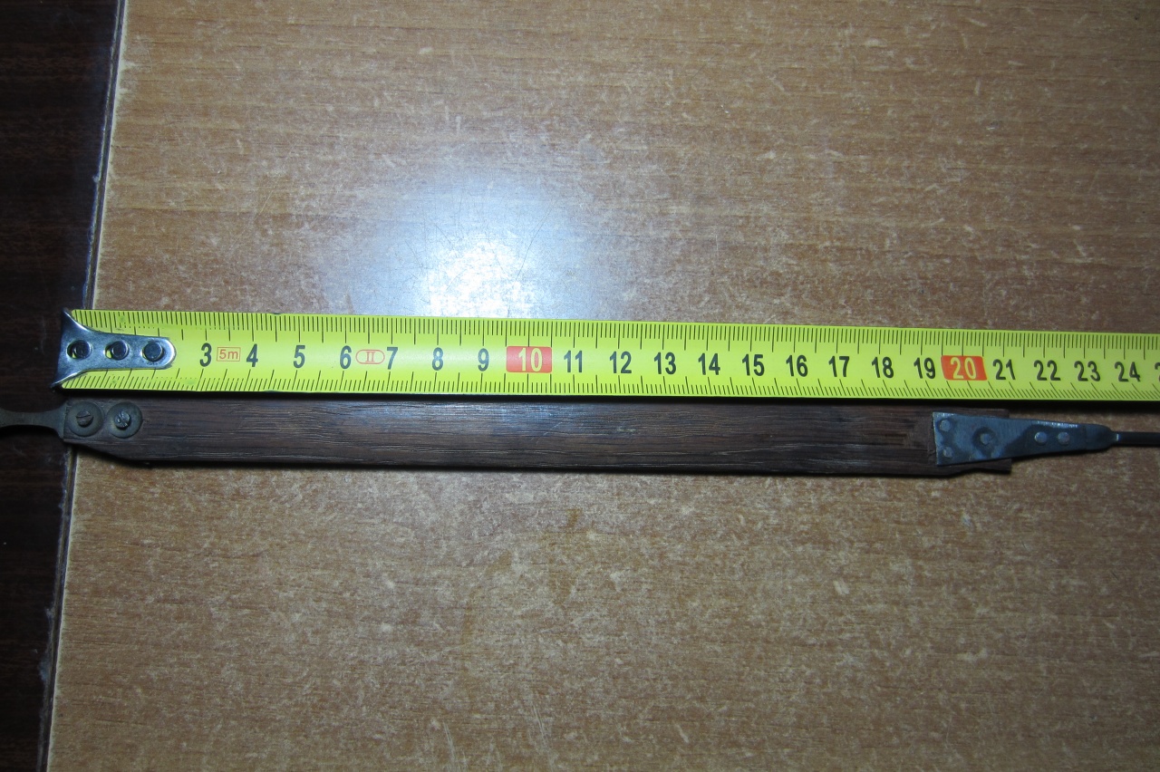

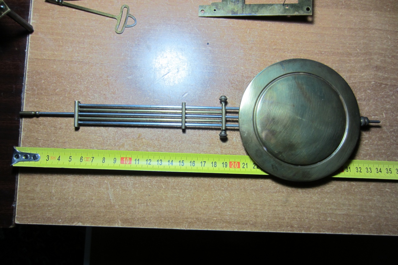

Вот маятник от Беккера на 42 см. Не поленился, достал. Механизм копия вашего. Маятник БЕЗ подвеса 32см до края линзы +подвес см.10. Вот вам и получится длина 42 см. Длина древка, без железяк- 21 см.
ID:	3095505   Нажмите на изображение для увеличения
ID:	3095506   Нажмите на изображение для увеличения
ID:	3095507   Нажмите на изображение для увеличения
ID:	3095508   Нажмите на изображение для увеличения

  #1830
Старый 17.11.2020, 17:16
vardarak vardarak вне форума
Регистрация: 04.08.2020
Адрес: Ереван, Армения
Сообщений: 17
Сказал(а) спасибо: 10
Да я понял и согласен с Вами. Укорочу маятник. Спасибо Вам за науку.
