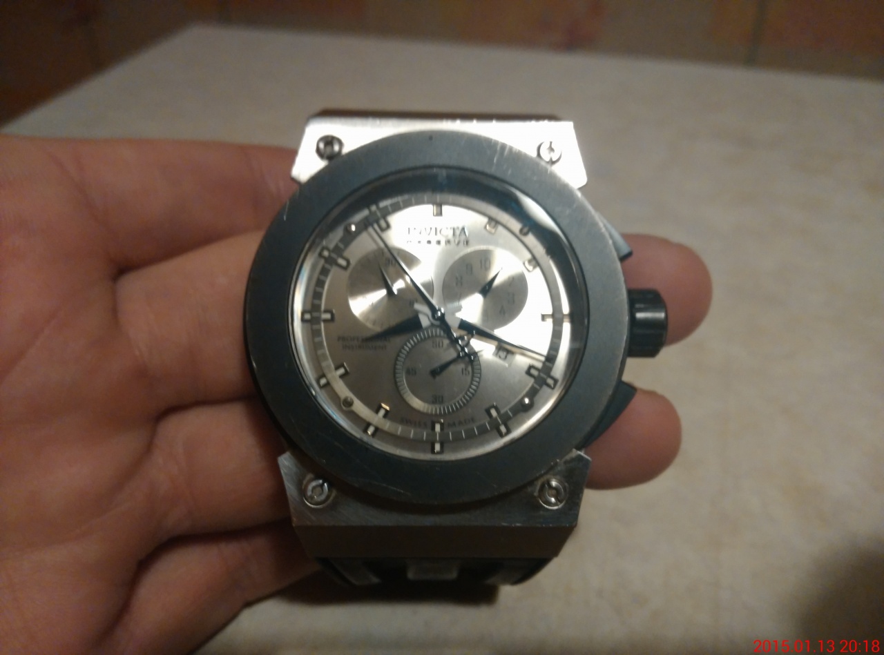

Сообщение от energetik2011 Посмотреть сообщение
При сбросе хронометра стрелки устанавливаются не на нули, а очень неаккуратненько
Вложение 893621
Можно ли с этим что то сделать?
И еще один вопрос: сколько же должна работать батарейка в часах?
Вытаскиваешь переводную головку в первое положение, нажатием верхней кнопки выставляешь первую стрелку на ноль, затем нижней - вторую стрелку, затем вытаскиваешь головку в положение - 2 и верхней кнопкой выставляешь третью стрелку.

Стоп.Для начала попробуем так.Нажимаем на верхнюю кнопку-запускаем секундомер.Потом нажимаем опять на верхнюю кнопку-останавливаем секундомер.Нажимаем нижнию кнопку.Т.е. Прежде чем нажимать сброс останавливаем секундомер.Попробуем в этой последовательности.Все должно получиться.

Сообщение от Teoretic Посмотреть сообщение
если при сбросе стрелки не встанут на ноль Вытаскиваешь переводную головку в первое положение, нажатием верхней кнопки выставляешь первую стрелку на ноль, затем нижней - вторую стрелку, затем вытаскиваешь головку в положение - 2 и верхней кнопкой выставляешь третью стрелку.

Я думаю владелец акулы просто не останавливает секундомер и давит на кнопки без разбора.
Попробуйте соблюсти два раза указанную мной последовательность.
Батарея может прослужить года четыре.Для того что-бы продлить срок службы батареи нужно проделать следущее:
-берем в левую руку увесистую линейку
-правую руку ложим на горизонтальную поверхность
-со словами"не нажимай больше кнопки" что есть силы бьем линейкой по правой руке)))))
Должно продлить срок службы батареи как минимум в два раза.

Большое спасибо всем откликнувшимся! К сожалению часовая стрелка хронометра двигаться отказывается при калибровке. Можно ее как то оживить самостоятельно, или все таки поход в сервис неизбежен?

Что-то я не пойму,а при чем уже часовая стрелка!
Секундомер работает?Старт,потом стоп,потом сброс.по фото не понял ничего.
Вы имеете в виду большая секундная стрелка хронографа ? Если это так и она не калибруется, то лучше обратиться в мастерскую.
