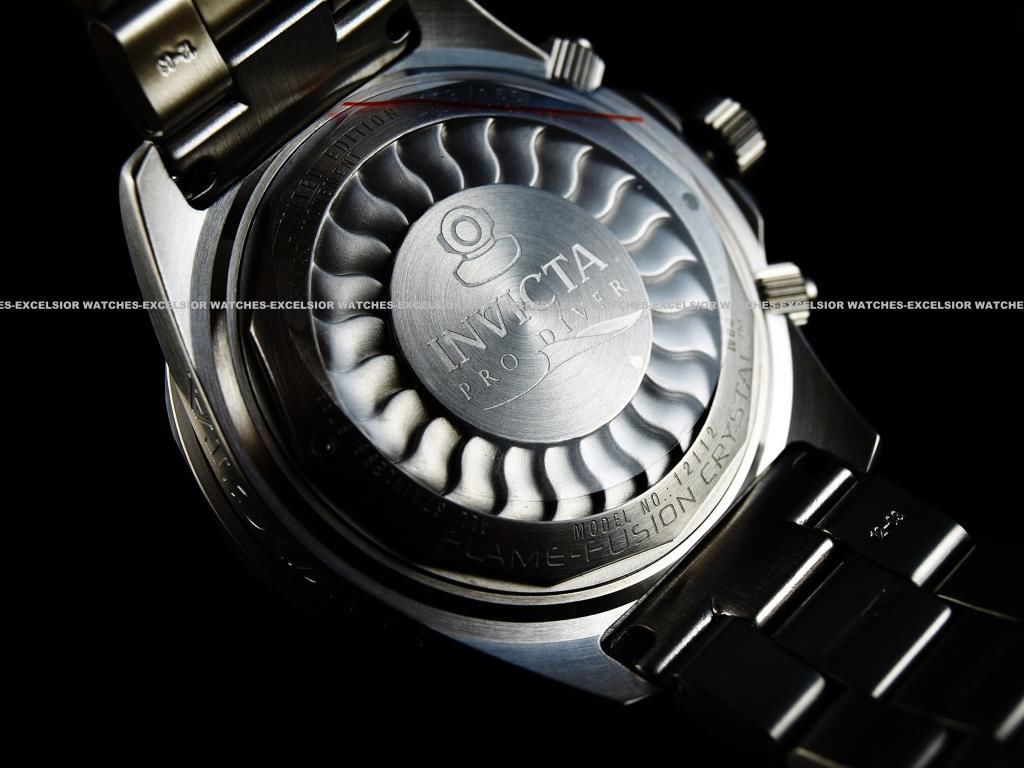

Invicta 12112 Men's Ltd.Ed. Swiss ETA Chrono Brushed SS Tritium Grand Diver на ибэе видел с тригалайтами, но отзывов пока не видел. Может кто что читал или знает. Особо понравилась задняя крышка.
Название: invicta back side.jpg
