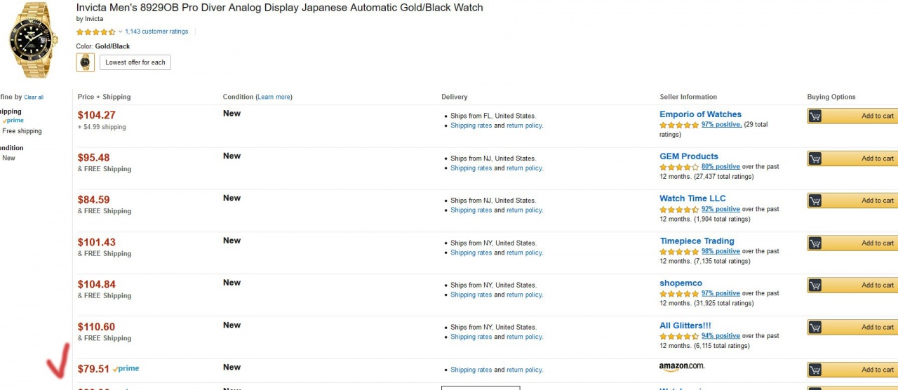

Сообщение от Henry Tomasino Посмотреть сообщение
Хочу купить часы Invicta 8929ob на сайте alltime
Цена на сайте: 25 000₽
Часы механические с автоподзаводом
Дизайн этих часов я в них просто влюбился, ничего другого по дизайну не заходит.
Стоит ли брать?
Если нет то скиньте мне часы по дизайну максимально близкие к этому до 25 000₽
Ссылка на часы: https://www.alltime.ru/watch/invicta/IN8929OB/496320/
25000 это просто дохера.
Вот, доставка $30 максимум

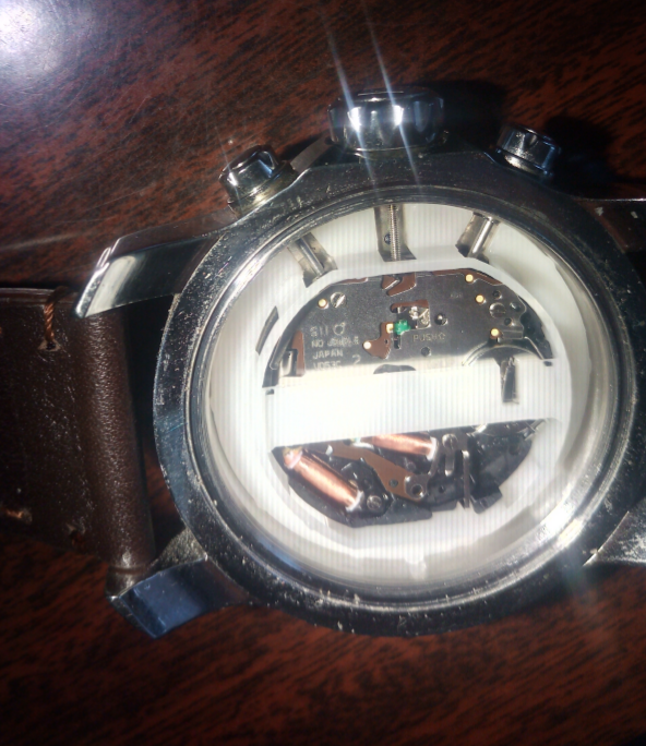

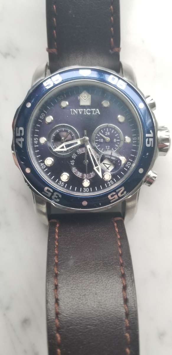

Invicta 0070
Брал на ебей, 37$. Несколько царапок на безеле, в остальном ОК.
Вопрос: как хронограф выставить в 0?
Озвученные способы опробовал: но безрезультатно.
Зажатие двух кнопок: маленькая секундная прлбегает туда-сюда.
На нажатие одной кнопки реагирует переводом стрелки вперёд-назад. Выбрать циферблат не получается
Калибр я так понимаю vd53c ?

Делали при вытянутой ЗГ?

Сообщений: 5
Да. На 2 клика

На первом щелчке,в режиме перевода даты пробуйте.

Сообщений: 5
Пробовал и так.
На две кнопки не реагирует.
А по одной работает в режиме секундомера.
Старт-стоп и сброс

Как вариант - поменять батарейку.

Попробуйте так:в режиме перевода даты,нажмите нижнюю кнопку и удерживайте пока не побежит центральная секунда и на мелкоцифере,ей же выставляется ноль на мелкоцифере,а верхней кнопкой ставите на ноль центральную секунду
Сообщение от zogor Посмотреть сообщение
С подсевшей тоже должно работать(попробовал только что,на севшей,где секунда скачет через пять)

jkl на зажатие в режиме перевода даты не реагирует совсем.

Хмм..ну только могу посоветовать последовательно перебрать все комбинации,пока больше ничего на ум не приходит)
